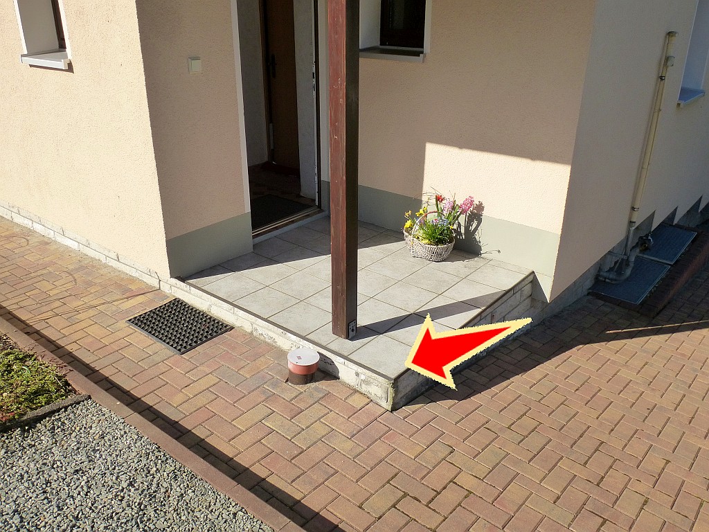

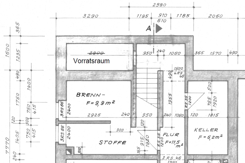

    Wir haben seit Jahren (Einzug 1986) ein Feuchtigkeits- bzw. Kältebrückenproblem in unseren Vorratskeller. Dieses Problem möchte wir doch einmal angehen, und wenn möglich mit Eurer Hilfe lösen, oder wenigstens entschärfen.
    Das Haus steht im Erzgebirge an einen Hang, und der Raum befindet sich im hinteren Bereich des Kellers. Die einzige „Öffnung“ ist praktisch nur die Tür.
    Der Bereich über diesen Raum („Decke“) wird zu ca. 50% aus dem ungeheizte Eingangsbereich/Diele gebildet und der Rest ist das Eingangspodest.
    Wände und Decke bestehen aus massiven Mauerwerk (Vollziegel, Betonsteine, Betonplatten), es ist keine Dämmung vorhanden. Innen ist der Raum geputzt und gestrichen.
    In der Anlage ist ein Ausschnitt des Planes und ein Bild von der Außenansicht (mit Pfeil zur Problemecke) beigefügt.
    Die hintere, äußere obere Ecke hat das Kältebrückenproblem. Dort ist es oft feucht, und es bildet sich Schimmel aus.
    In der Folge wurde ein elektrischer Luftentfeuchter (durchschnittliche Luftfeuchte 50%) installiert, sowie in die Tür unten und oben handelsübliche Lüftungsgitter eingebaut.
    Im Raum selbst sind überwiegend Getränke und Lebensmittel in Flaschen und Konserven gelagert. Nur die Kartoffeln bringen mögliche zusätzliche Luftfeuchte, sonstiges Obst und Gemüse wird dort nicht mehr gelagert.
    Gibt es eine Möglichkeit die Feuchtigkeit und den Schimmel in der betreffenden Ecke zu beherrschen? Eine weiter Absenkung der Raumluft-Feuchtigkeit bringt doch eventuell keine Lösung, oder?
    Auf eine Außendämmung möchte ich verzichten, dies würde ja doch einen erheblichen Aufwand bedeuten.
    Kann das Problem mit einer Innen-Dämmung (Depron, o.ä.), speziellen Putzen oder Beschichtungen eingedämmt, oder beseitigt werden?

    Die Lüftungsgitter in der Tür sind grobe Fehler. Damit holt Ihr Euch die warme, feuchte Luft aus dem Haus in den Keller mit kalten Wänden. Kondensation ist die Folge.
    Richtig wäre gewesen, eine verrohrte Ventilatorlüftung nach draußen zu schaffen und diese feuchte- und temperaturgesteuert zu betreiben.
    Etwas Kondensationsfeuchte schadet auch dem Keller nicht. Man sollte allerdings nicht noch gute Wachstumsbedingungen für Schimmel schaffen. Was für ein Anstrich ist denn vorhanden?

    Nach dem abgebildeten Pfeil schlägt die Kälte an diesem Punkt ungedämmt bis in den Keller durch.
    Wenn man nicht bereit oder nicht in der Lage ist, hier eine Dämmung unter den Platten einzubringen, wird sich da nicht viel ändern.
    Man kann innen eine Dämmung anbringen. Aber es besteht die Gefahr, daß dies in der Ecke nicht luftdicht und ohne Hohlräume angebracht werden kann. Dann hat man den Schimmel dahinter.

    - Unter den Bodenbelag/Steinzeugplatten wäre sicher bei eine Instandsetzung der Einbau einer Dämmung möglich. aber um einen Effekt zu erzielen müssten doch sicher auch die Wände gedämmt werden, und hier sehe ich den großen Aufwand.
    - Welches Material wäre für eine Innendämmung verwendbar?
