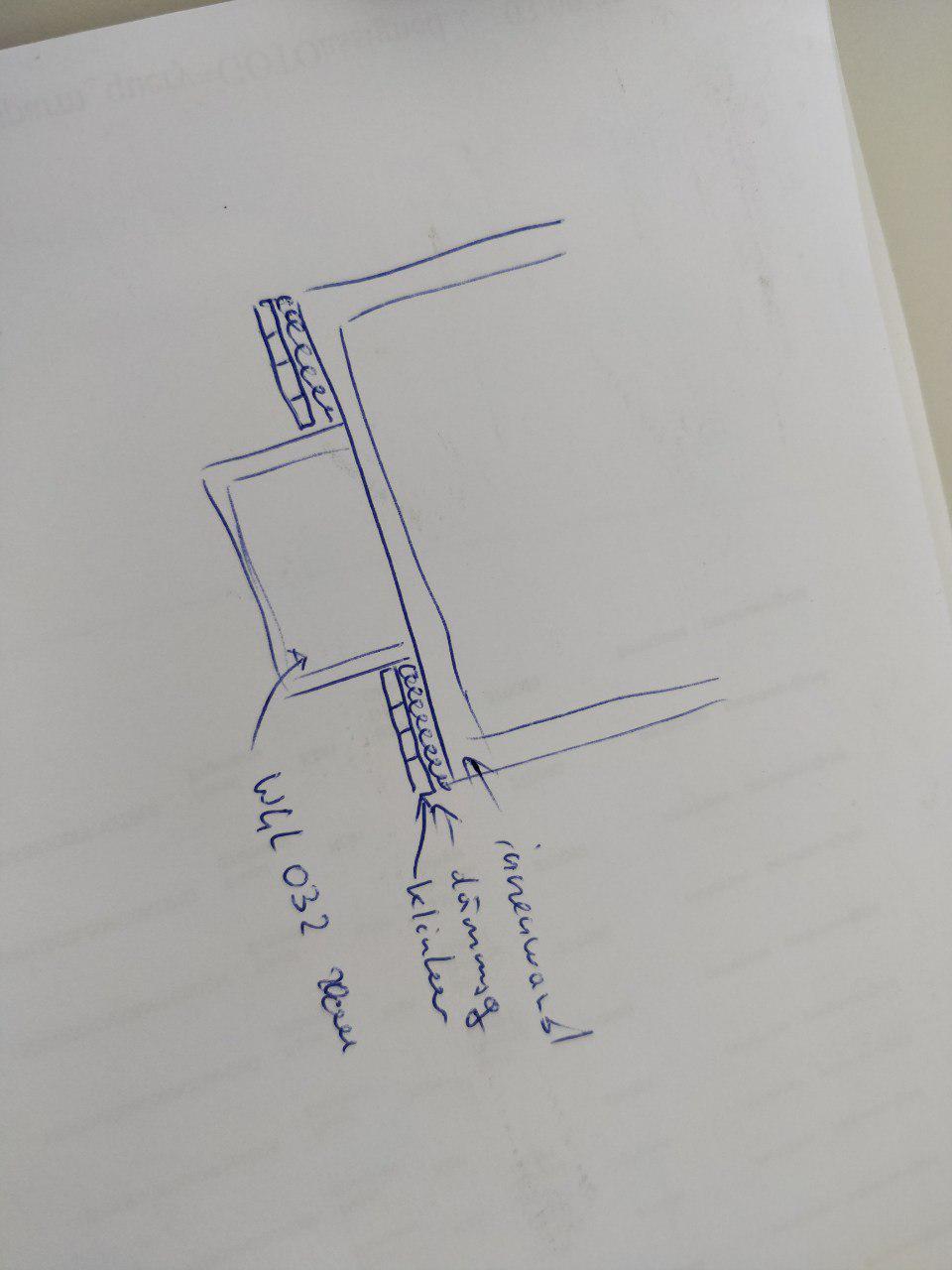

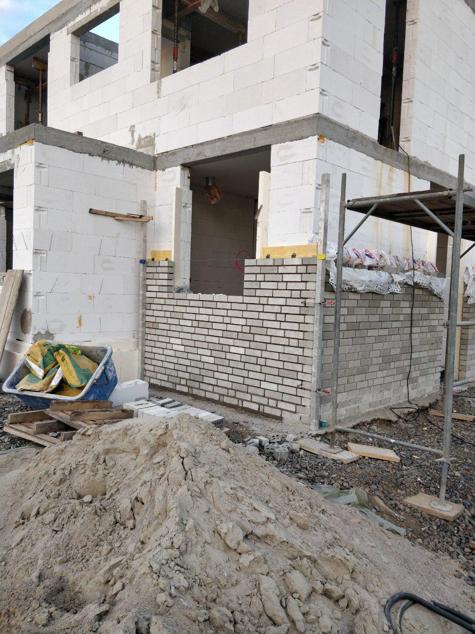

    wir sind gerade dabei unser Vorbau zu verklinkern und da stellt sich die Frage wie man am Besten an der Decke des Vorbau die Kältebrücke vermeiden kann?
    Seitlich des Vorbau wird klinker hochgezogen, dann soll es auf dem 2 Geschoss weiter gehen. Auf dem Vorbau soll die Klinkerwand weiter hochgezogen werden. Diese darf aber nicht direkt auf dem Dach gemauert werden, da sonst eine fette Kältebrücke entsteht. Irgendwie soll Klinker entkoppelt werden.
    - Foamglass Stein oder Porenbeton unter dem Klinker als eine Kimschicht? Da habe ich aber Bedenken, dass es zwischen Dämmung an der Wand und der Klinkerwand dann doch ein Spalt bleibt, was nicht gedämmt ist?
    - Eine Winkel etwa auf der Höhe von 20-25cm, die als Brücke dienen soll und da drauf den Klinker. Vorteil ist: man kann die Dachdämmung unter der Winkel verlegen und somit bündig zur Wanddämmung auslegen.
    Was wäre die richtige Vorgehensweise?

    Mach die Winkel...die gibt es extra fertig für Klinker.

    D.h. da würde ich z.b. 20cm Abstand von der Decke machen, dann Winkel und darunter die Deckendämmung reinschieben bis zu der Wanddämmung?
    Würde das für eine Winkel von etwa 3,5 m funktionieren?
