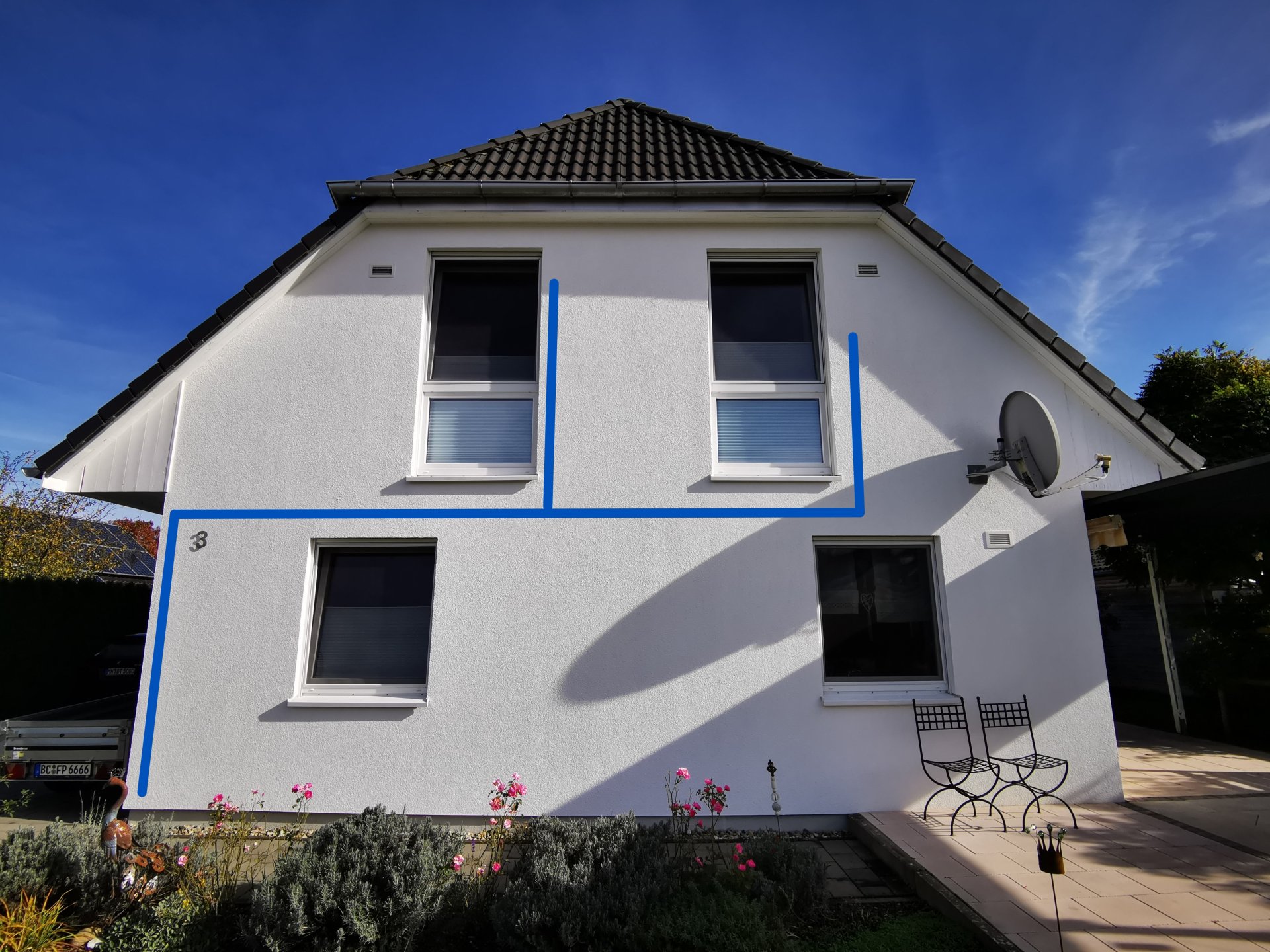

    Vielleicht hab ich mich nicht deutlich genug ausgedrückt.
    Wenn der Monteur die Schächte für die Kältemittelleitungen an der Hauswand(WDVS) verlegt, habe ich bedenken, dass Feuchtigkeit
    in die Wand eindringen kann. Und zwar durch die Verschraubung im WDVS. Meine Frage nun, worauf kann ich achten ?
    Ich will nur auf Nummer sicher gehen, da ich einfach wenig Ahnung habe.
    Wie auf dem Bild zu sehen, sollen die Kanäle so am Haus verlegt werden. Dies ist zudem die Westseite. Das bedeutet, auf diese Wand regnet es meistens.
    Daher will ich einfach sicher sein, dass die Kanäle wirklich sauber angebracht sind und keine Feuchtigkeit eindringen kann.
    Des weiteren frage ich mich, ob es Sinn machen würde die Schächte zur Wand hin mit Acryl zur Wand abzudichten ?
    Ich hoffe ich habe es jetzt etwas verständlicher geschrieben :lock
    Danke für alle Tipps
    Michael

    Das ist eine Sch....idee.
    Ich sehe zwar immer noch keine Verschraubungen aber offensichtlich ist Dein Wortschatz begrenzt.
    Lange Kanäle waagerecht auf die Fassade zu nageln, kleben, schrauben, dübeln führt zu Verschmutzung, Veralgung usw. Solche Leitungen führt man geschickterweise im Inneren des Hauses.

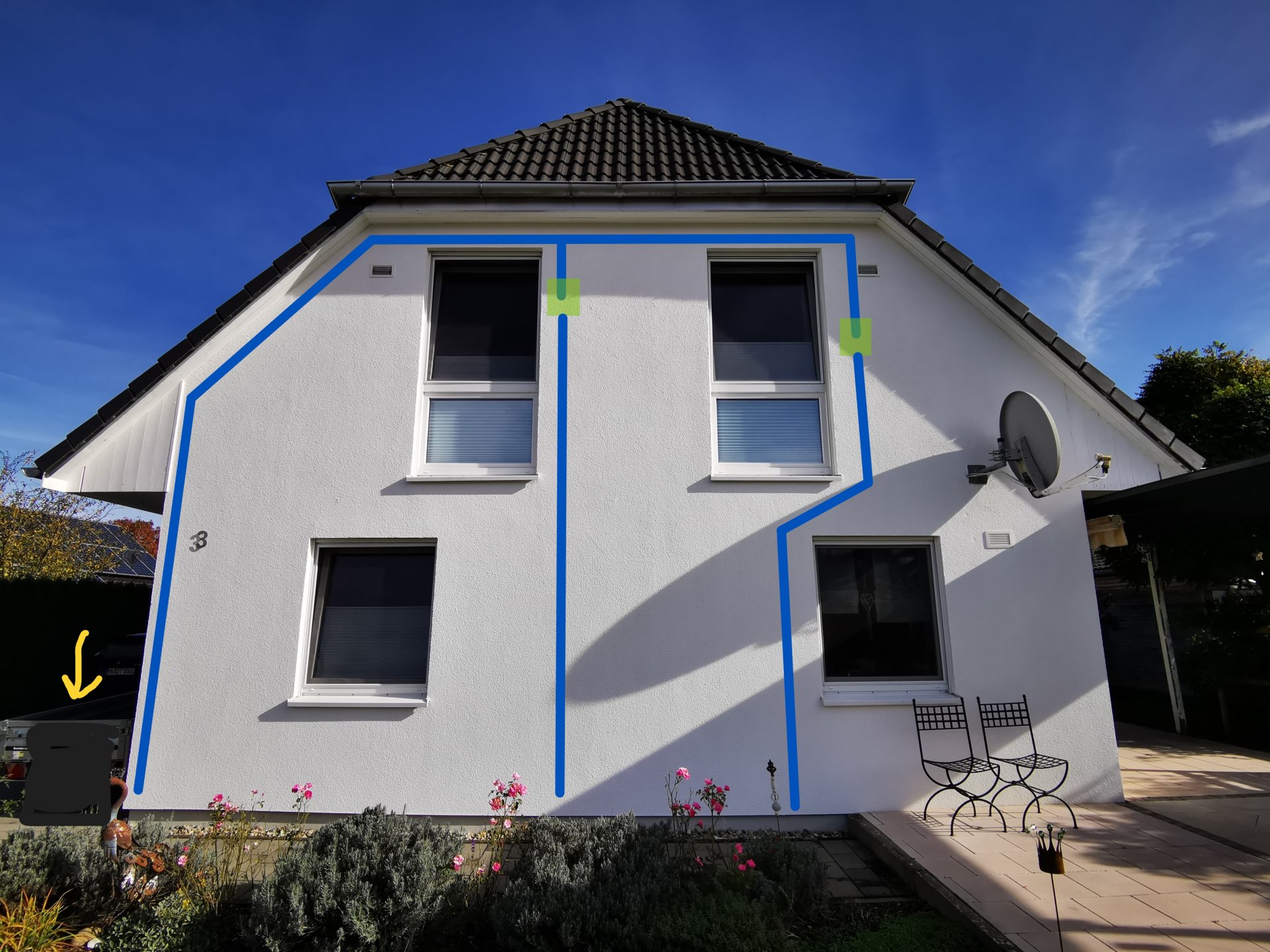

    Ein Verlegen der Leitungen im Innern des Hauses ist leider nicht möglich.
    Eine weitere alternative wäre die Kanäle so zu verlegen, bedeutet aber auch den Kondensschlauch extra nach unten zu führen.
    Gerne weitere Meinungen.....

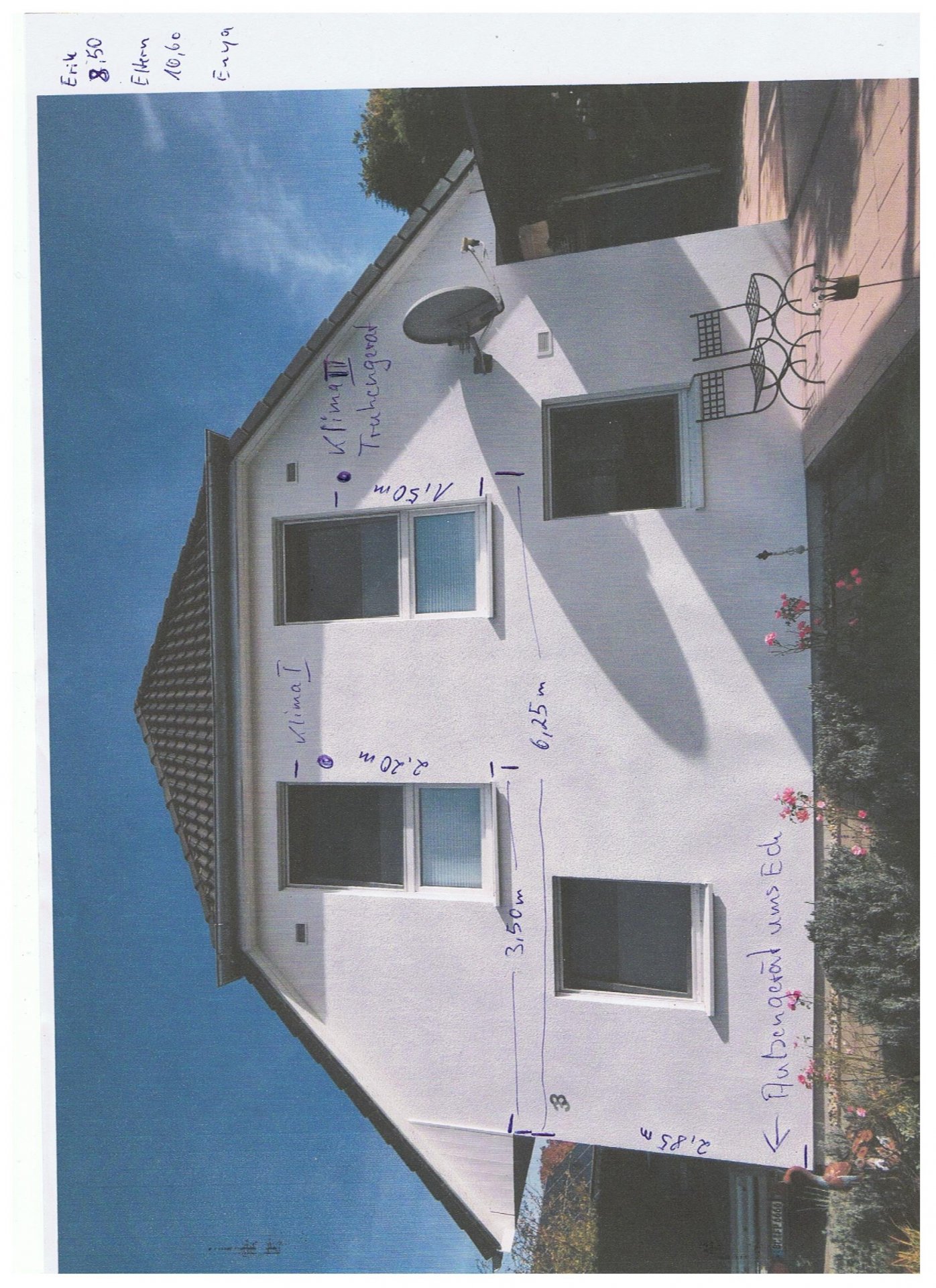

    tatsächlich überlege ich, die Konsolen nun doch an der Wand anzubringen.
    Trotz kleinen Bauchschmerzen bzgl.Körperschall.
    Hab mal in meinen Bauunterlagen nachgeschaut. Mein Wandaufbau ist 17,5 cm Porenbeton und
    10 cm WDVS
    Habe bei Tox eine hoffentlich gute Wandverankerung gefunden. TOX Schwerlast-Montagesystem Thermo Proof Plus M16x400 mm
    Oder hat noch jemand eine gute Alternative ?

    Aber Zurück zum Thema: Kannst du die Rohre eventuell etwas anders verlegen? Die Idee mit dem KG-Rohr fand ich nicht übel, würde das aber eventuell in ein Regenrinnenfallrohr umwandeln. Das geht bis zum Dachüberstand hoch und dort dann direkt unterhalb mittig oberhalb in die "Gaube da". Auf die Art kannst eventuell einige Meter doch innerhalb der Hülle zurücklegen und hast so vielleicht auch mehr Spielraum wo du dann das Innengerät positionierst.
    Das Regenrinnenrohr fällt opisch dann auch nicht so arg auf.
