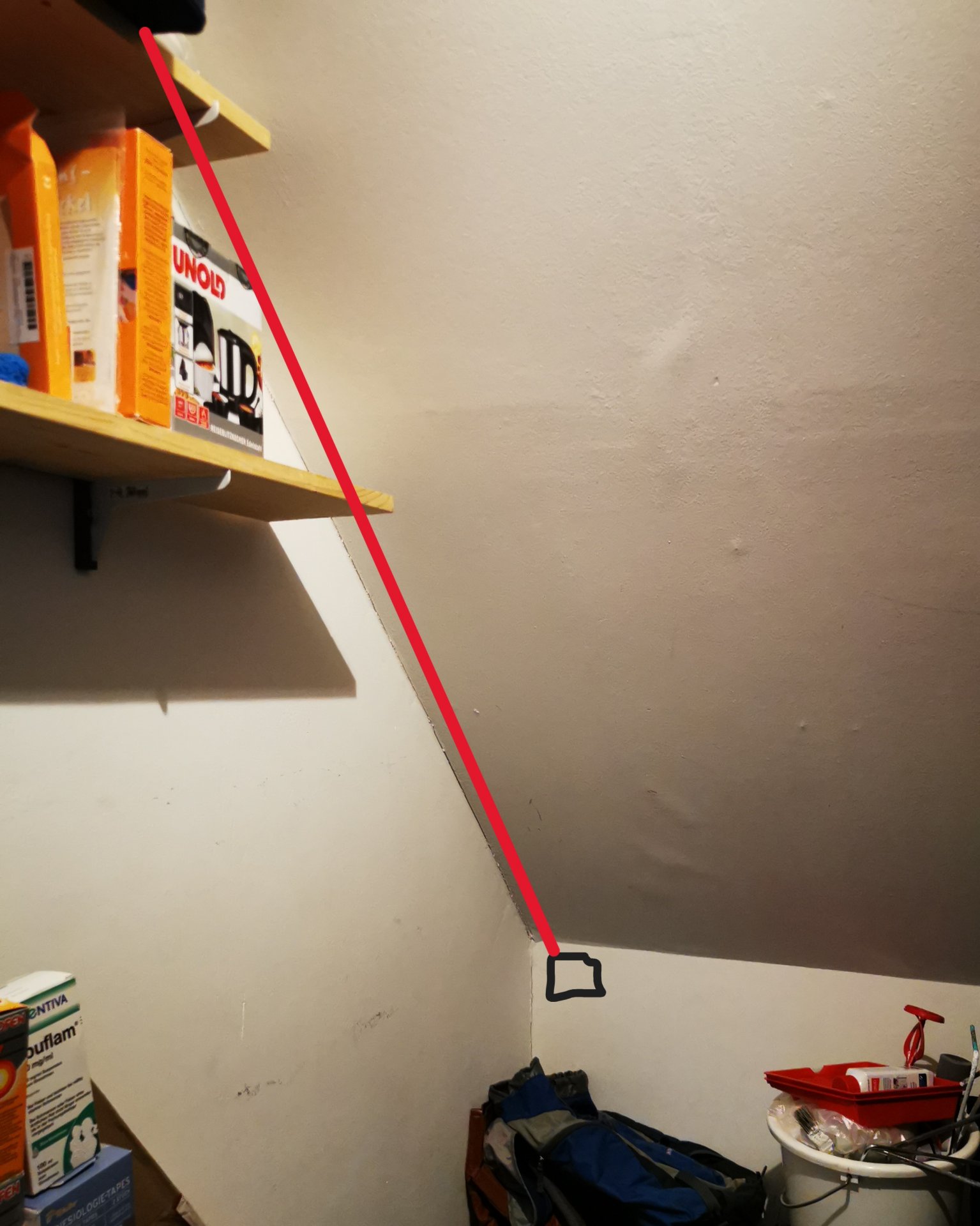

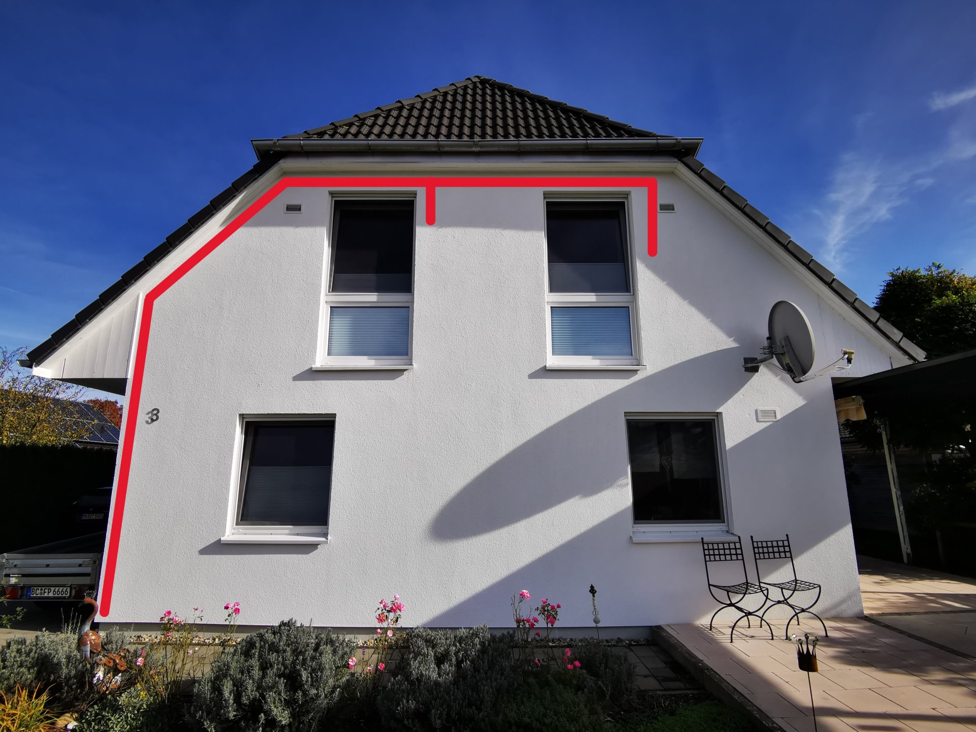

    Hey JPtm,
    danke für deine Antwort
    bin mir nicht sicher ob ich das verstanden habe. Aber dachtest du so ?(siehe Bild)
    Die Frage ist, wo ich die Kondenswasserleitungen entlangführe.
    Habe das Gefühl, es gibt keine "schöne" Lösung.
    Vom Anbringen an der Wand bin ich tatsächlich wieder weg.
    1. Volle Sonneneinstrahlung
    2. Körperschallübertragung möglich
    3. Da es die Wetterseite ist und wir oft extreme Winde haben, befürchte ich auch dadurch unangenehme Geräuschentwicklung.
    Danke Dir auf jedenfall
    Michael

    So grob, eventuell am 2. Knick direkt in das Dach und dann innerhalb diese Spitzdaches da weiter.

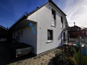

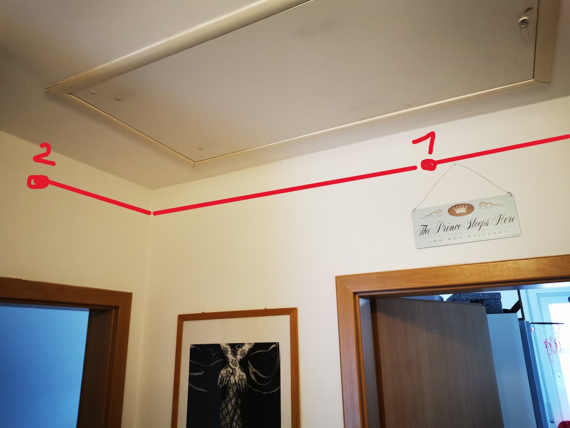

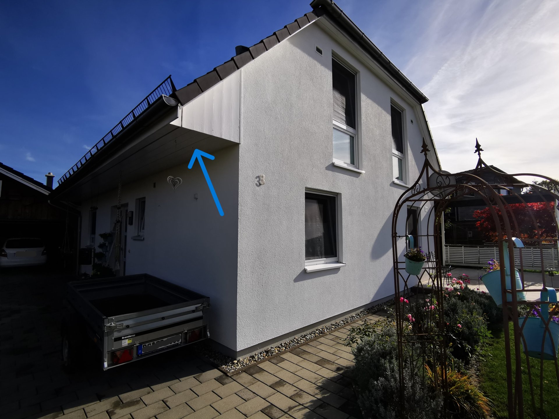

    Hätte nen neuen Ansatz.
    Wenn ihr mal auf dem Bild schaut, ich habe so eine Holzverkleidung unter der Dachrinne. Diese ist innen Hohl und man kommt dort
    von Außen an den Kniestock im OG.
    Könnte von Außen eine Art Leerrohr in den Abstellraum im OG legen und von dort zumindest 2 Zimmer mit ner Klimaanlage versorgen, wenn ich das Gefälle für das Kondenswasser herbekomme.
    Meine Frage nun, wenn ich von Außen reingehe, dann muss ich durch die Mineralwolle, dann durch die Dampfsperre und durch die Rigipswand.
    Kann ich die Dampfsperre auch von Außen wieder dicht mit dem entsprechenden Klebeband verschließen ? Oder muss dies von Innen geschehen ?

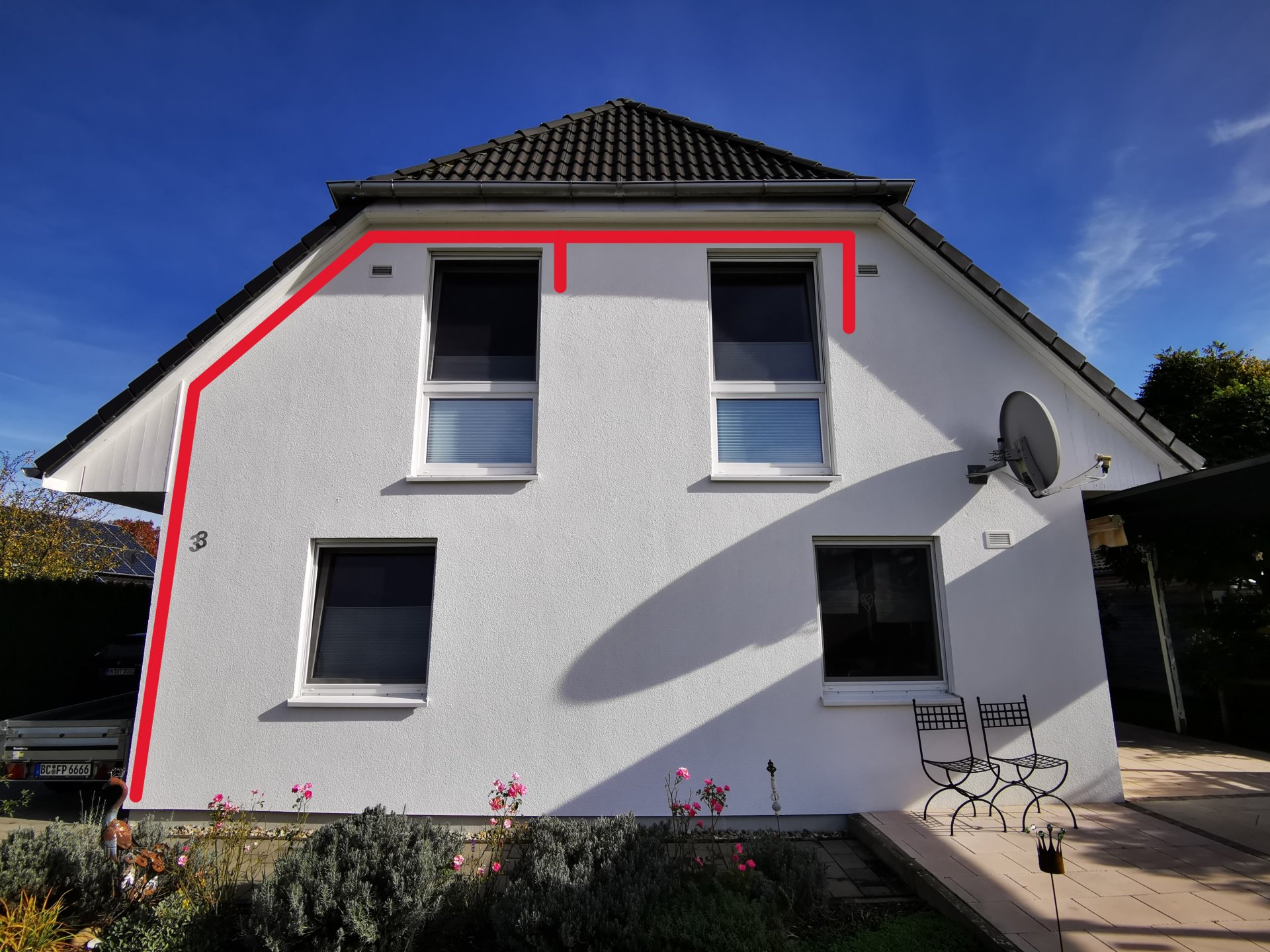

    Ich dachte fürs Verständnis stelle ich mal auf den Bildern dar, wie ich mir das gedacht habe.
    Würde mich über Feedback freuen. IMG_20240214_151156.jpg IMG_20240214_151210.jpg IMG_20240214_151236.jpg
