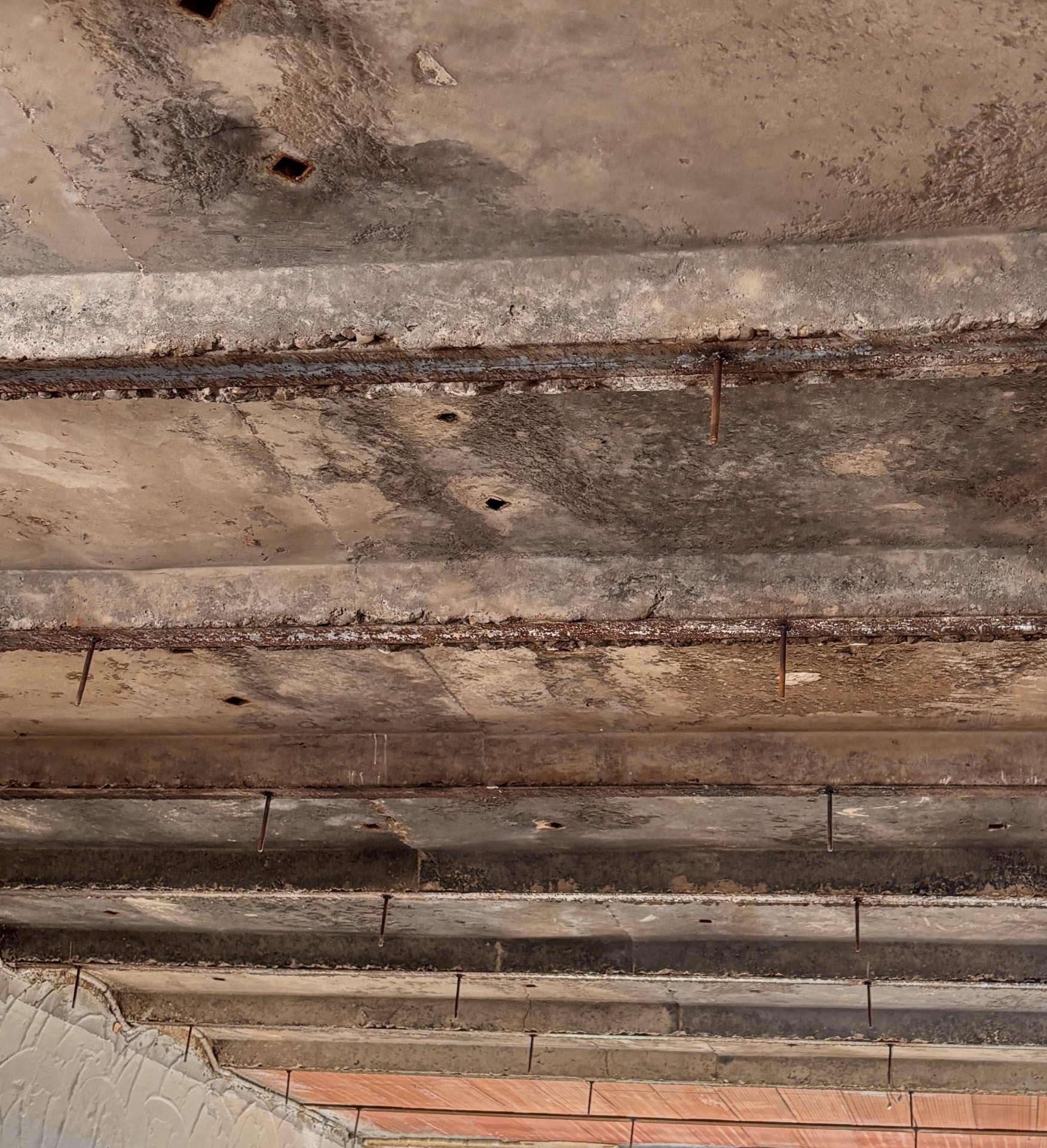

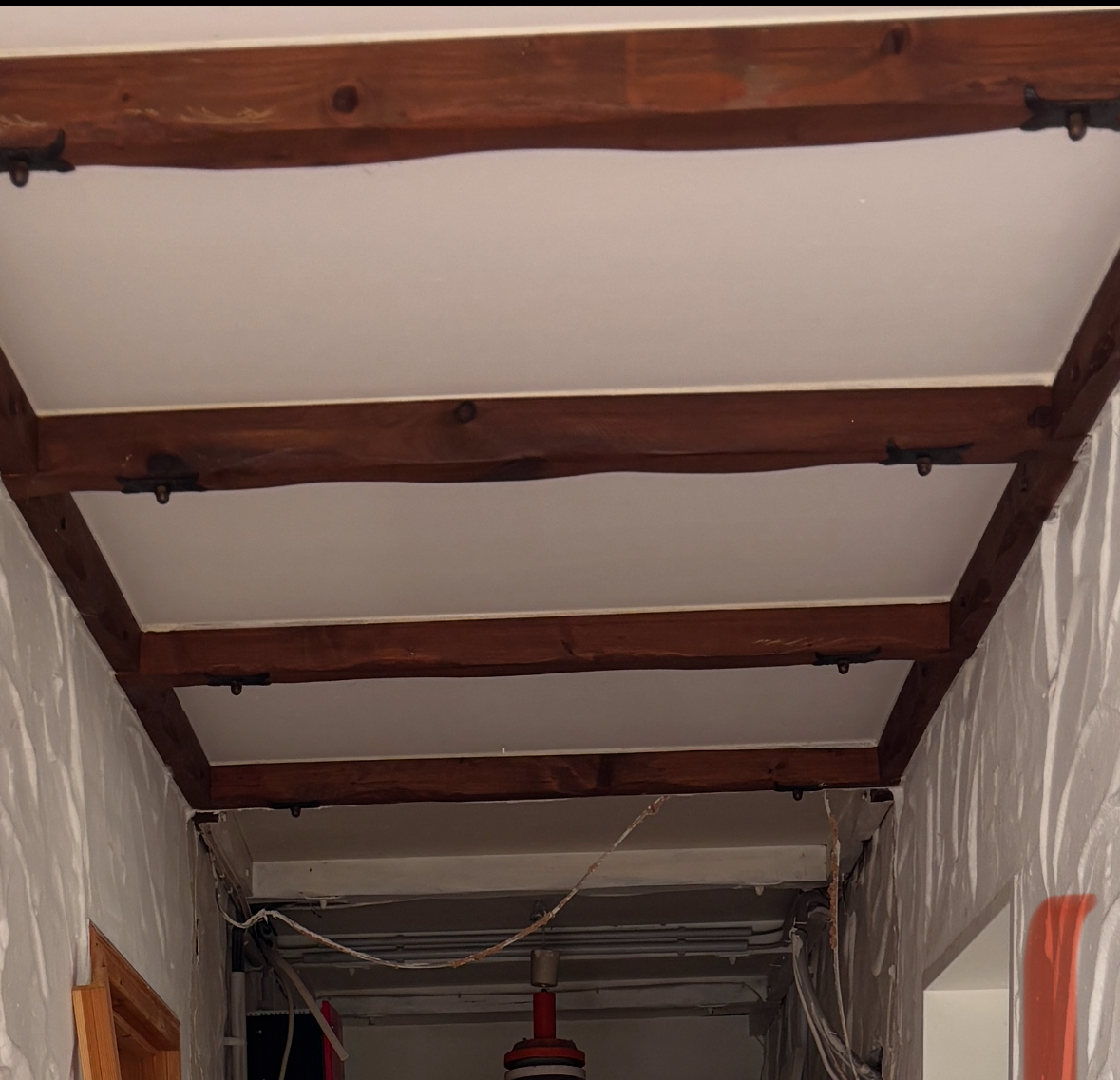

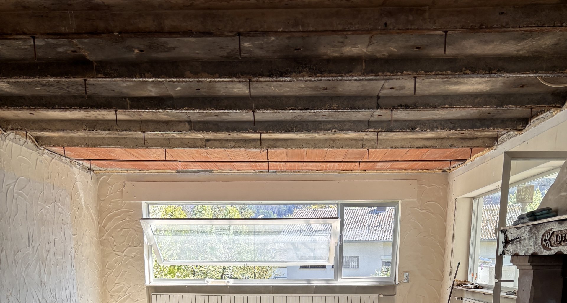

    es geht um eine Sanierung unseres Hauses aus dem Baujahr 1976.
    Hier wollen wir die Decke abhängen, da wir hier auch Elektro / Deckenleuchten u.ä unterbringen wollen. Vorher waren die Decken mit Holzbalken am Stahlträger befestigt. Hierzu hatte mein Opa damals Gewindeschrauben am Stahlträger angeschweißt. An den Holzbalken wurden dann die meterlangen Holzdecke „eingehängt“. Sehr viel Arbeit, aber leider für uns optisch nicht mehr zeitgemäß.
    Nun soll die UK für GKP ran.
    Hierfür wollen wir auch die alten Gewindeschrauben nutzen, um an diesen die Direktabhänger zu befestigen. Diese haben jedoch einen Abstand von 1,20 von Schraube zu Schraube. Wir müssten also definitiv noch eine Schraube dazwischen setzen.
    Unsere Überlegung ist nun einfach eine weitere Schraube anzuschweißen oder aber die Direktabhänger direkt an den Stahlträger zu schießen mittels Bolzenschuss. Haben aber Bedenken aufgrund von Einwirkung auf den Träger.
    Wenn jemand eine einfachere Lösung weiß oder Idee hat, wären wir dafür sehr dankbar. IMG_5518.jpeg IMG_5283.jpeg IMG_5282.jpeg

    Passt doch, CD Profile im Abstand von 1,2m und Quer alle 50 cm

    Leider haben wir, zwischen den Stahlträgern auch einen Abstand von knapp 90 cm.
  4. Alex88
    6.741
    3.682
    Ja und? Das passt
  5. #5 Conzid93, 20.05.2025
    Conzid93
    Conzid93
    19.05.2025
    Alles klar, dann werden wir es einfach mal so probieren.
