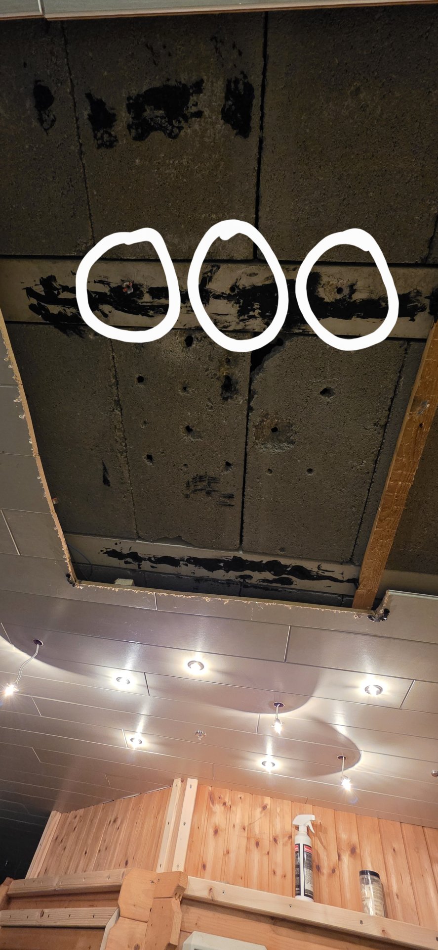

    Hallo meine Lieben...
    Ich bräuchte unbedingt einen Tipp...
    Ich habe vor ca 5 Jahren einen schwere Platte an die Kellerdecke montiert wo wiederum ein schwerer Sandsack montiert war. Es hat alles gehalten Bombenfest. Als ich die Platte nach vielen Jahren abmontiert hat ,ist mit aufgefallen das ich mindestens 3 Löcher in den Betonträger gebohrt habe und auch ein paar in die Ziegel. Ich habe schon einige Leute gefragt die sagten das die bezüglich statik unbedenklich ist. Seht ihr das auch 20251226_111727.jpg so ?

    Eine Glanzleistung ist das nicht. Mit etwas Erfahrung und Übung hört man es beim Bohren ob man den Stahl getroffen hat.
    Aber es ist nicht der Spannstahl einer Autobahnbrücke.
    Also unbedenklich. Auch weil sich bei einer Decke immer ein neues Tragsystem ausbilden kann.

    Hallo Liebe Petra du bist ja ein Profi :)
    Auf jeden Fall vielen Dank für deine Nachricht die mir sehr weiterhilft. Es war eine abgehängte Decke und durch die habe ich bemerkt das 3 Schrauben fester hielten und der Rest nicht. Nachdem ich das abgebaut habe ,habe ich das erst gesehen. Also unbedenklich beruhigt mich mal sehr. Ich habe eigentlich genug Übung und denke das Ich keinen Stahl erwischt habe. Gilt grundsätzlich schon das man die Betonträger anbohren darf ?

    Ja im normalen Hochbau kannst einen Betonträger oder eine Decke anbohren, es sollte kein Problem sein. Wenn man weiß wo die Bewehrung liegt dann hilft es aber trotzdem ungemein, und meistens sind die Eisen 2-4 cm von der Kante innerhalb des Trägers. Falls man was anbohrt und beim Eisen nicht weiter kommt, unbedingt stoppen und Loch verfüllen wieder. Und dann daneben versetzt wieder probieren ;-)
    Achtung, wenn es wirklich bei Flachdecken etc Spannstahl gäbe, dann ja nicht bohren. Aber wie gesagt im normalen Hausbau gibt es das nicht, nur im Gewerbe- und Industriebau und natürlich im Ingenieurbau.

    Super Perfekt vielen Dank für die ausführliche Nachricht. Ich freue mich das ich sicher bin. Es hat mich etwas erschrocken :)) soll ich bevor ich die Decke zu mache die Löcher eventuell mit etwas zuschmieren? Ich dachte schon an einem Injektionsmörtel und dann eine Gewindestange rein und diese dann abflexen sodas die löcher wieder zu sind ? Oder ist das nicht notwendig? GLG

    Wenn es sauber machen willst dann einfach mit Mörtel zuschmieren…..wenn jetzt noch Injektionsmörtel verwendest und den in die Löcher spritzen kannst perfekt. Eisen bringt nix….kann nur rosten(was aber im Haus drinne im Normalfall egal wäre außer du hast ein Tropenhaus gebaut).

    Fliesenkleber auf Zementbasis ist für solche Ausbesserungen ideal weil er gut haftet und der Zement das Rosten verhindert aber im trockenen Wohnungsbau nicht notwendig

    Super kenne mich aus und die Ziegel die mir hier ausgebrochen sind nehme ich an sind auch unbedenklich? Soll ich dieses auch zuschmieren ?
