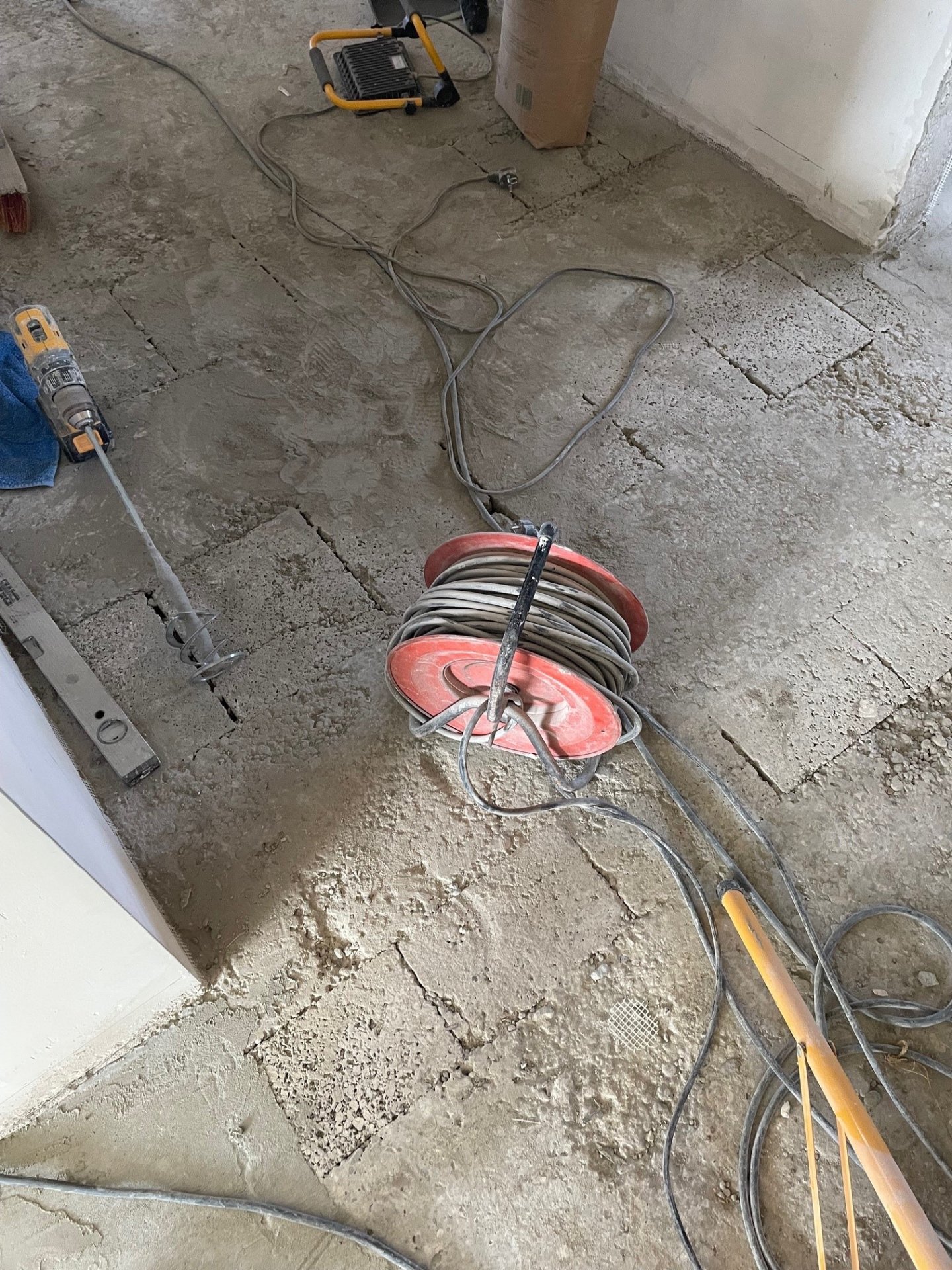

    Hallo Zusammen,
    bin aktuell noch am überlegen ob ich meinen Estrich für die FBH fräsen lasse oder alternativ den Estrich raushaue und dann mit Noppenplatten im Dünnschichtsystem arbeite.
    Bei meinem Haus BJ 1973 wurden die Böden / Decken per Kaiserdecke ausgeführt Ohne Überbeton. Entsprechend hügelig ist der Boden auch wenn man den Estrich entfernt (im Bad schon passiert).
    Um die FBH mit Noppenplatten zu realisieren müsste ich demnach zuerst den Boden ausgleichen, hier gilt es Höhen von 10 - 20 mm auszugleichen. Meine Frage läuft darauf hinaus ob dies mit einer gebundenen Schüttung sinnvoll bzw. möglich wäre ? Also viel Volumen aber wenig Maße.

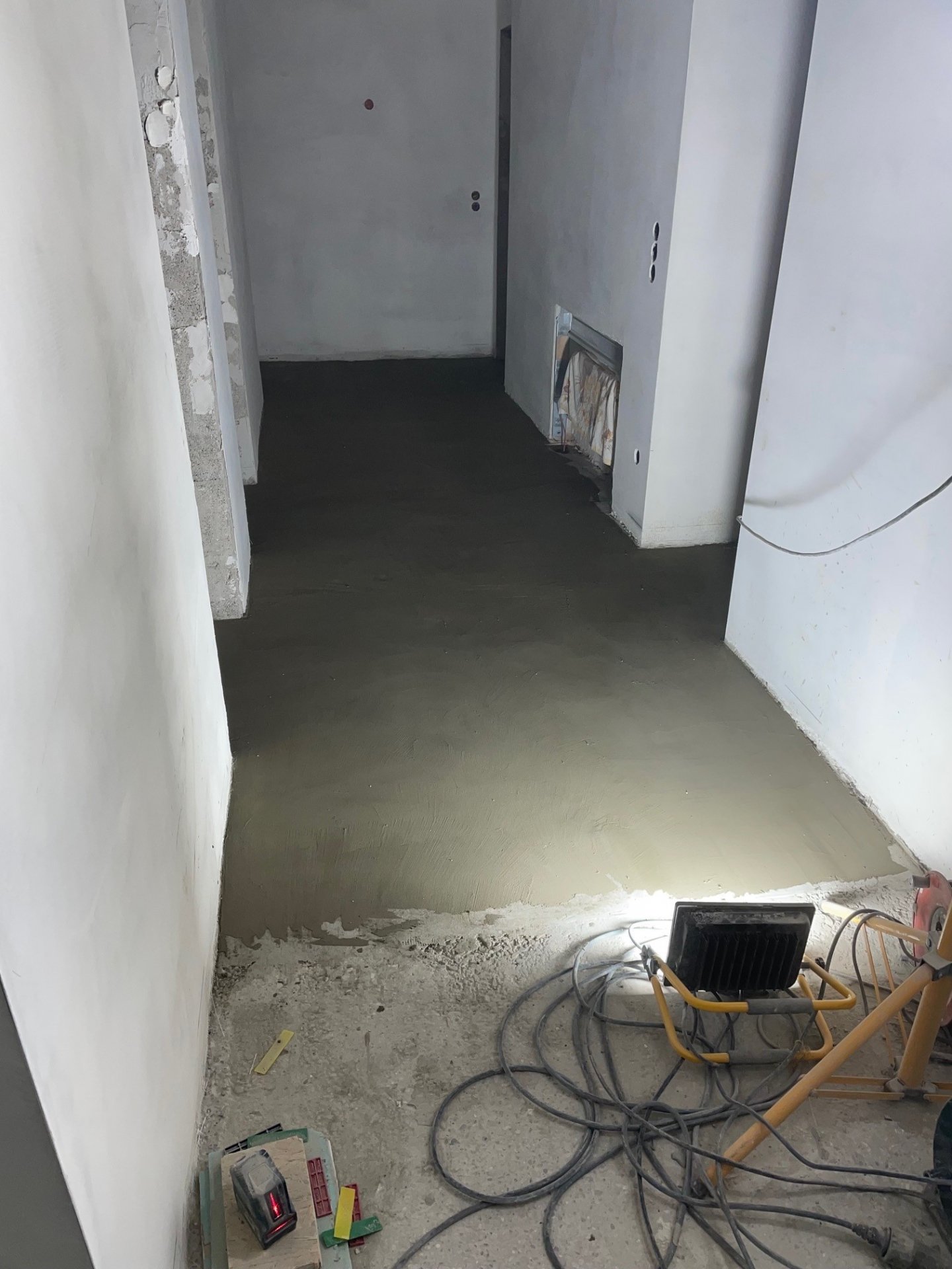

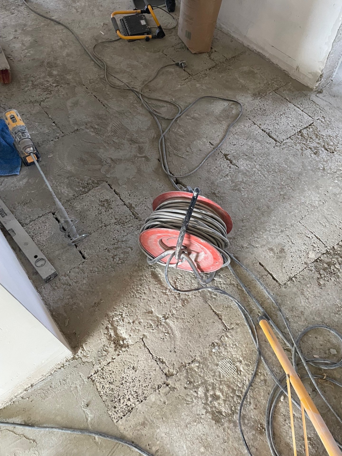

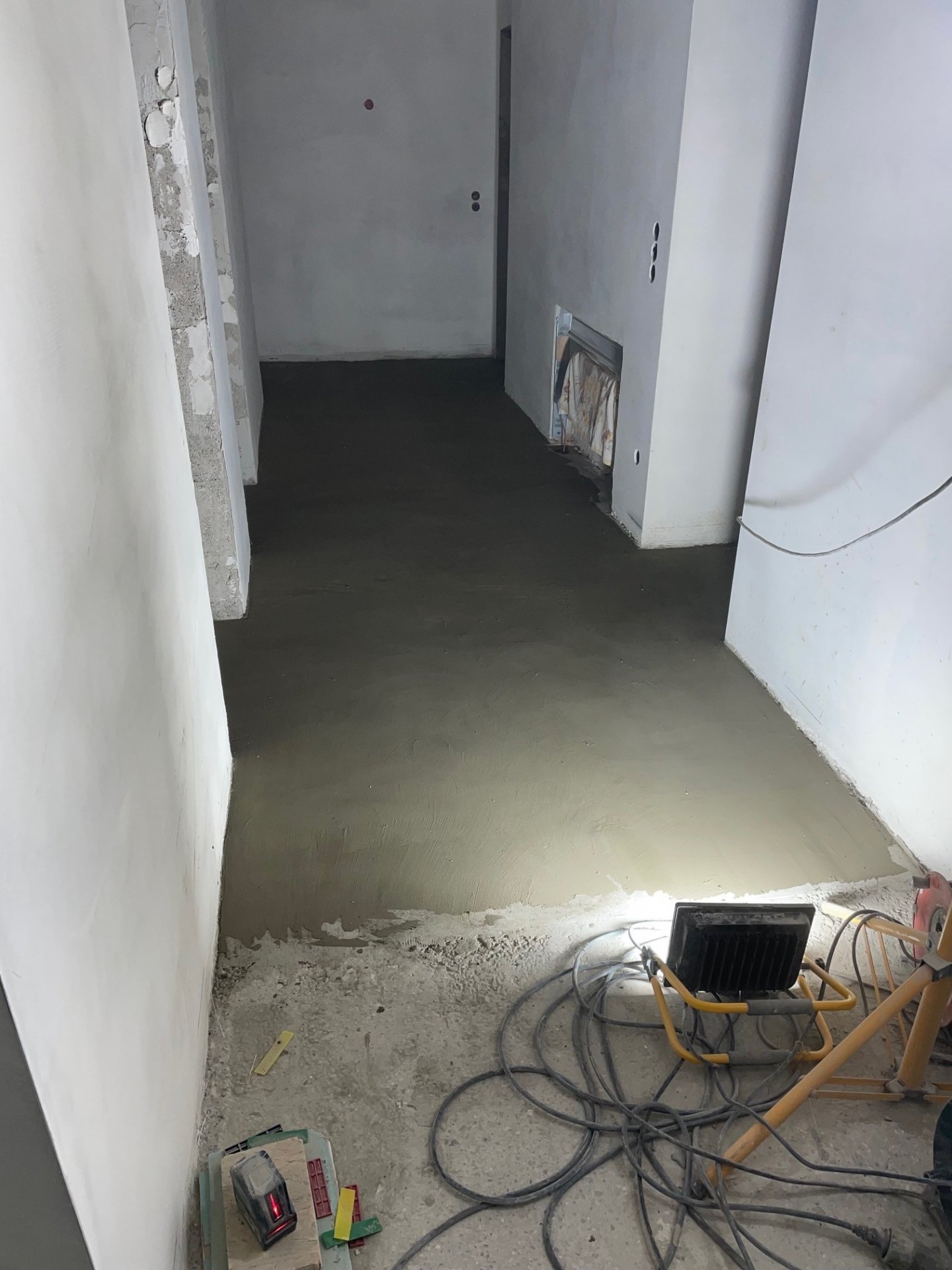

    Grüß dich,
    ja mittlerweile ist auch der Fließestrich drin und getrocknet.
    Ich habe die ganze Fläche (125-130m²) insgesamt 3 mal mit Fliesenkleber gespachtelt, bis alles nahezu eben war und die PU Platten sauber aufgelegen sind. Kann nur empfehlen da paar Wochen vorher mal den unteren Rücken zu trainieren :D
    Vorher natürlich die Mondlandschaft mit Diamantschleifscheiben so gut es geht begradigt und an den Stellen wo teilweise größere Lücken zwischen den Hohlblocksteinen waren mit Gewebe belegt und vorgespachtelt.
    Es gab ein paar m² an den Randzonen welche ich ebenfalls bis 1cm abgetragen habe, somit war die Differenz zum tiefsten Punkt nicht mehr ganz so groß. Rest macht der Fließestrich.
    Ist ne Schinderei aber auch das ging vorüber :bierchen:
