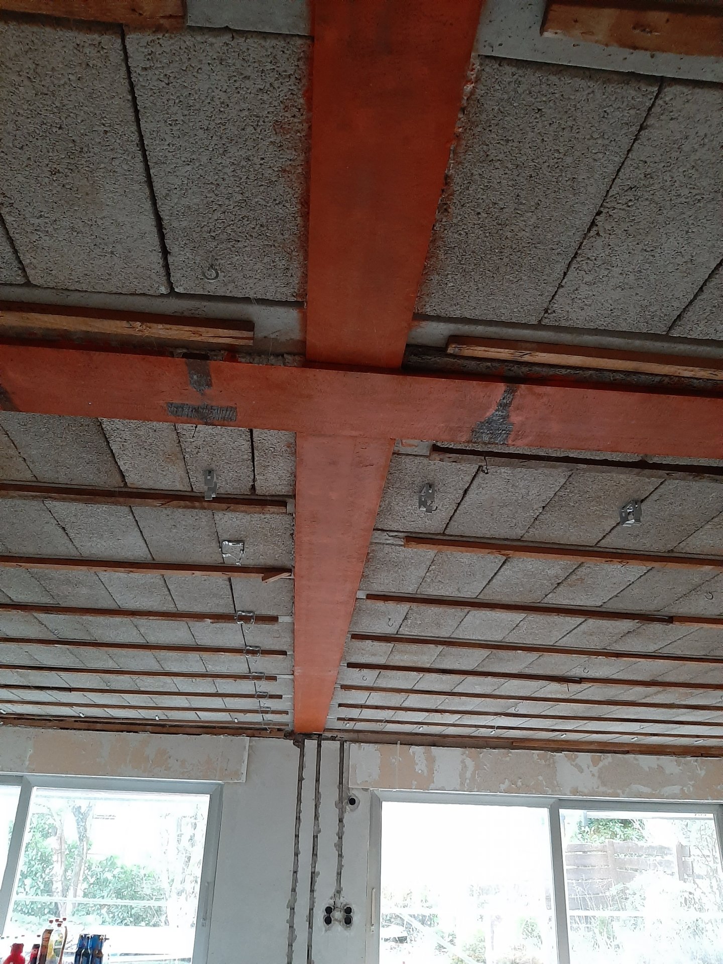

    Hallo Forum, wir hatten heute einen Termin mit dem Trockenbauer bzgl. unserer Decke im Wohn-Esszimmer. Der Raum ist mit 60 qm ziemlich groß, aber dafür leider auch ziemlich niedrig. Um möglichst wenig Höhe zu verlieren, wollen wir den Raum minimal abhängen. Ich hatte mich für den Termin in diesem Forum eingelesen und unseren Trockenbauer gefragt, ob wir auf eine Kreutzlattung verzichten können und stattdessen eine einfache Lattung (Direktabhänger und Profile im Abstand von 30 cm) oder sogar Hutprofile einsetzen können. Er meinte, dass das wegen unserer Kaiserdecke und dem Stahlträger nicht möglich sei. Der Aufbau müsste mindestens 10 cm betragen.:cry Somit wäre unsere Decke dann max. 2,38 cm hoch. Ich habe mal ein Foto von unserer Kaiserdecke angehängt. Seht ihr eine Lösung, wie wir den Aufbau doch geringer halten können? Könnte man den Raum z.B. in zwei Zügen spannen (die Trennung wäre dann der Stahlträger, welcher in der Mitte des Raums liegt). Für einen Tipp wäre ich sehr dankbar! VG

    Wie kommt er auf 10 cm?
    Mich würde eher die Befestigung interessieren

    Die 10 cm erreicht er durch Abhänger, Konterlattung mit CD-Profilen und Rigipsplatten.
    Auf der Kaiserdecke sind noch Holzlatten (einfache Lattung). Diese lassen sich nur schwer entfernen, weil die Nägel in den Beton der Kaiserdecke eingelassen sind. Zunächst wollte der Trockenbauer die Abhänger auf den Holzlatten befestigen. Nun möchte er die Latten, an den Stellen, an denen die Profile angebracht werden, abschneiden.

    Wieviele cm hängt der Träger tiefer als die Kaiserdecke? ich melde mich morgen früh nochmal,

    Im Wohnzimmer hängt der Stahlträger etwa 2 cm tiefer als die Decke. Im Übergang zum Flur ist ein zweiter Stahlträger unter dem ersten verbaut, da sind es etwa 3 cm. Wäre für mich aber nicht schlimm, wenn der blank liegen würde bzw. nur Farbe drauf kommt. Danke schon mal und bis morgen

    der Aufbau von 10 cm ist vermutlich so gerechnet, dass die Unterkonstruktion unter dem unteren Träger durchläuft, dann würde das passen.
    Besser wäre es, die UK am Träger zu trennen, d.h. UK und Untersicht des Trägers ergeben eine Ebene, die Platte geht aber durch, so dass du
    eine komplette nicht unterbrochene Deckenfläche hast und 5 cm an Raumhöhe gewinnst.
    Die UK aus Direktabhänger und CD Profile und die Latten da schneiden wo die DA montiert werden müssen, alle 50 cm
    Wichtig: Metalldübel verwenden, z. B. DBZ von Hilti o.ähnl.

    Vielen Dank, 5 cm Höhengewinn sind top! Ich habe gestern Abend vergessen zu erwähnen, dass das Stromkabel über den Stahlträger geführt wird (wegen Fußbodenheizung geht es leider nicht über den Boden). Ich will aber ungern die ganze Decke nach dem Stromkabel ausrichten. Könnte man das Kabel ganz nach außen an den Deckenrand verschieben und es unter einem Kanal oder unter Stuck verstecken?

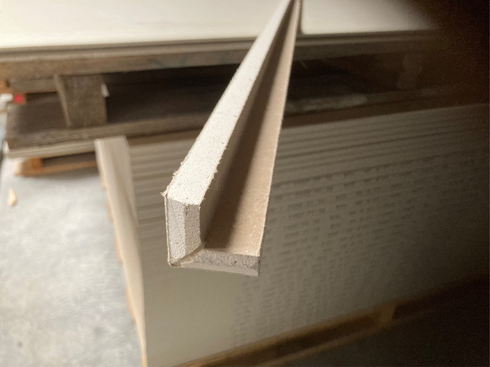

    Wie hättest du es denn mit den Kabeln gemacht wenn
  11. Alex88
    5.166
    2.689
    das Kabel an der Wand entlang führen und mit einem kleinen L Winkel aus GK Platten verdecken
    z.B. damit

    @ Maape838, tja - um ehrlich zu sein, hatte ich gar nicht daran gedacht... In unserem Haus werden gerade drei Gewerke parallel saniert (Rohre/Heizung, Elektrik und Dach). Obwohl wir uns (soweit es unser Alltag mit Job und Kids erlaubt) intensiv mit dem Thema Hausrenovierung beschäftigen, haben wir doch ein paar Dinge nicht bedacht. Das fällt uns jetzt auf, wenn die Fachleute Entscheidungen von uns haben wollen.
    @ Alex88 Gefällt mir, werden wir so machen. Danke euch allen für eure Beiträge!
