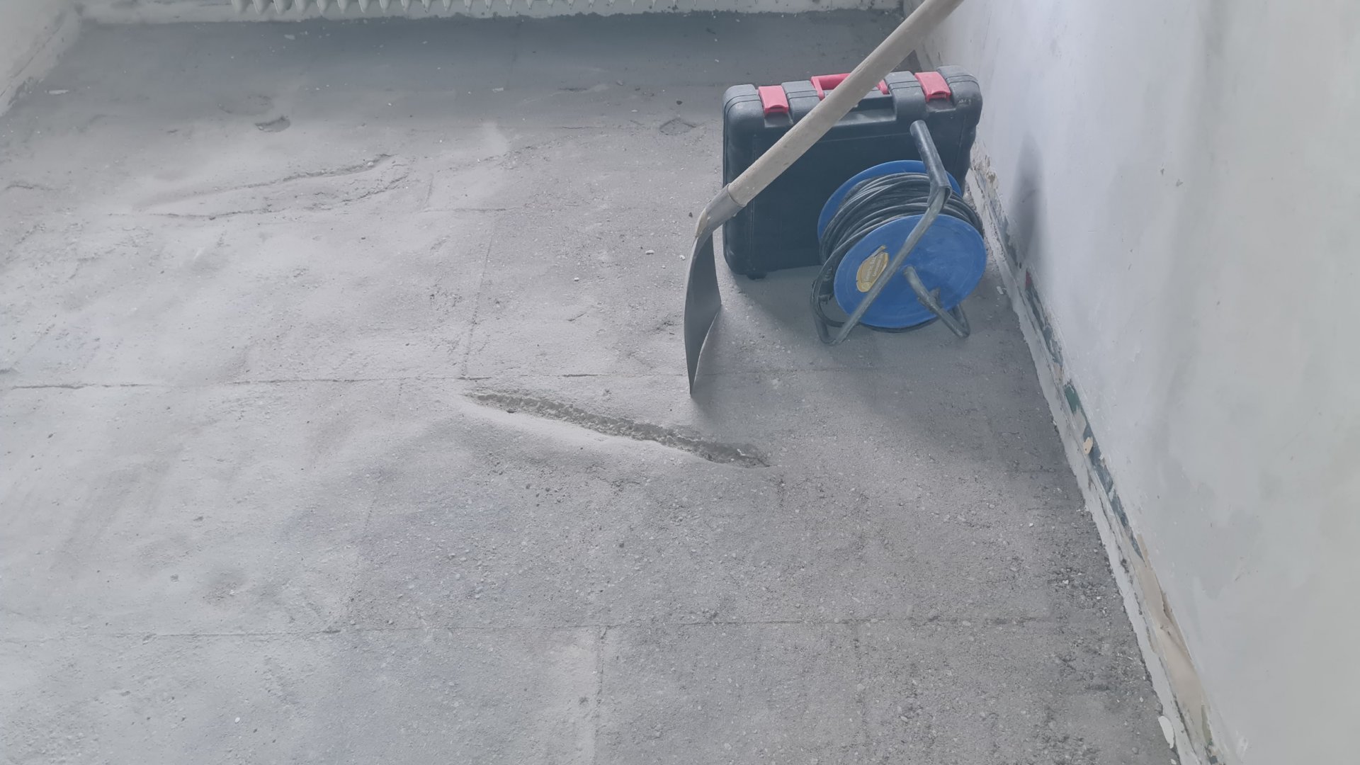

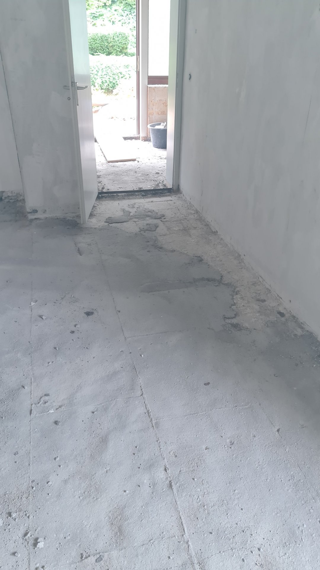

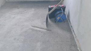

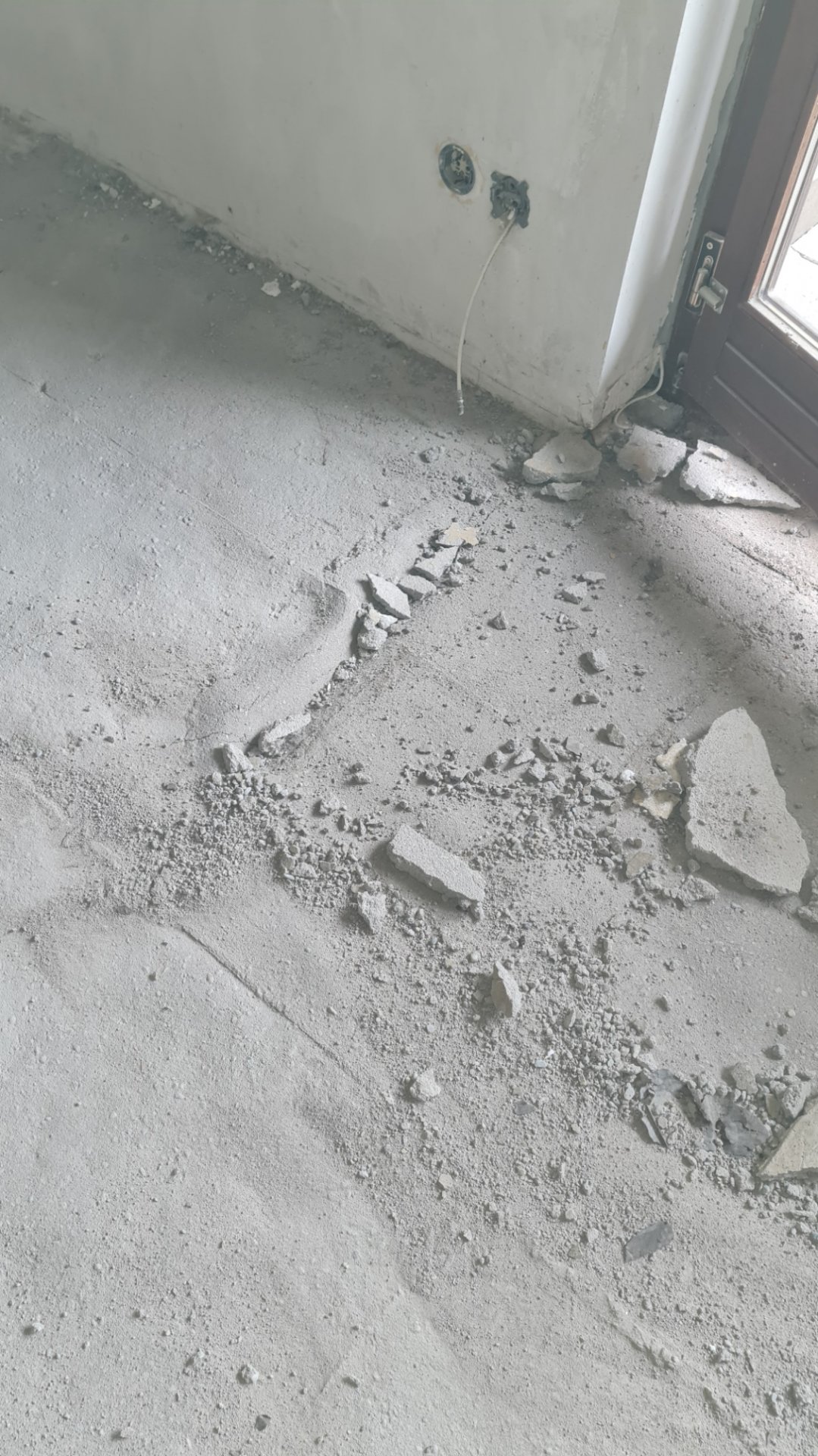

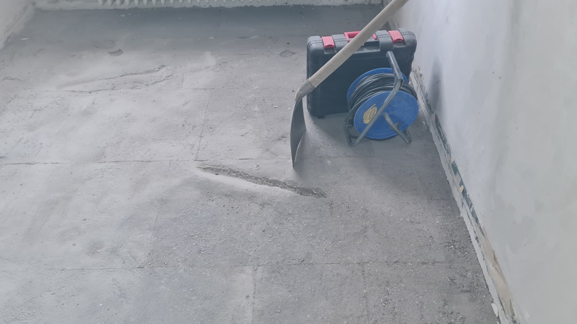

    wir sanieren gerade eine Wohnung aus den 60 Jahren und haben den Estrich entfernt weil eine Fußbodenheizung eingebaut werden soll. Jetzt haben wir festgestellt, dass so gut wie kein Aufbeton vorhanden ist und einige Steine gebrochen sind. Meine Frage dazu ist kann man die einzelnen Kaputten steine durch neue erstezen und dann richtig aufbeton aufbringen? oder macht das nichts und Ausgleichmasse drüber fertig?
    VG Sascha

    Ich bin mir gerade noch nicht einmal sicher, ob Du nicht vielleicht doch den Aufbeton entfernt hast…
    Ob da Aufbeton nötig ist weiß man nicht, bei den allermeisten Systemen war Aufbeton erst ab einer bestimmten Kombination aus Spannweite und Belastung notwendig.
    Woher Du „neue Steine“ bekommen willst weiß ich auch nicht.
    Wozu es da Ausgleichsmasse braucht, wenn da jetzt eh eine FBH drauf soll, ist mir auch ein Rätsel.
    Ich verstehe das alles nicht, das liegt aber eher an dir…

    Wir hatten unter dem Estrich Papier und eine dünne lage Styropor. War also kein Aufbeton. Der Estrich wurde entfernt um nicht zu viel Raumhöhe zu verlieren.
    Darunter haben wir im größten Raum etwas Aufbeton gefunden der war aber wohl eher um die Schräge von ca 6 cm auszugleichen gedacht. Darin sind auch vertiefungen, sieht aus wie von aufgestellten Schalbrettern und Schuhabdrücke.
    Jetzt soll eine Ausgleichsmasse darauf um die Unebenheiten auszugleichen und dann eine Dämmung und Fußbodenheizung.

    Diese eingelegten Steine kann man nicht austauschen. Wenn die Löcher nicht zu groß sind, kann man sie ignorieren. Ansonsten kann man die Löcher zuspachteln oder im Extremfall mit Beton ausfüllen.
    Für eine FBH braucht man mindestens 15 cm FB Aufbau wegen einer ausreichenden Dämmung. Sonst heizt man den Keller oder das Erdinnere. Diesem Aufbau müssen sich alle Wasser- und Stromanschlüsse und die Türen unterordnen. Also ein fragwürdiges Unternehmen. Aber es wird gemacht.

    Joa. Mit der Hälfte kriegt man auch schon erträgliche Resultate hin. Gibts nen Keller und dämmt man die Decke, reichen sogar fünf.
