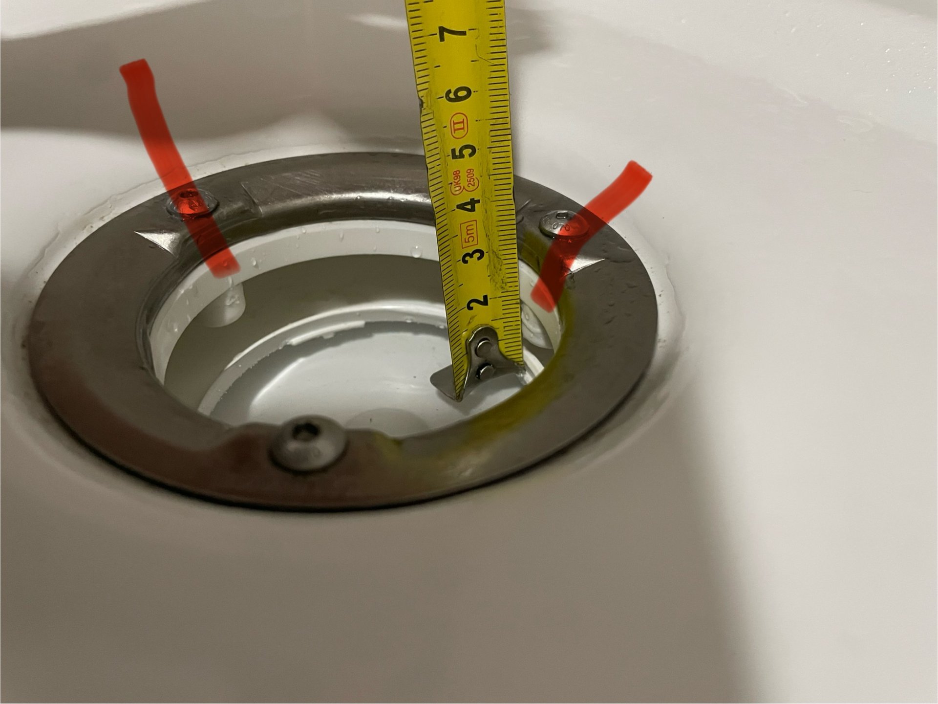

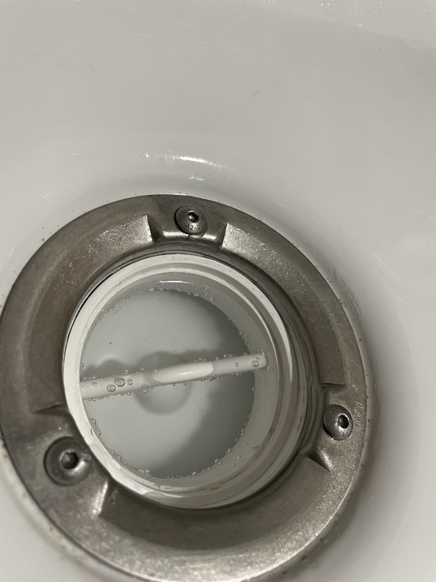

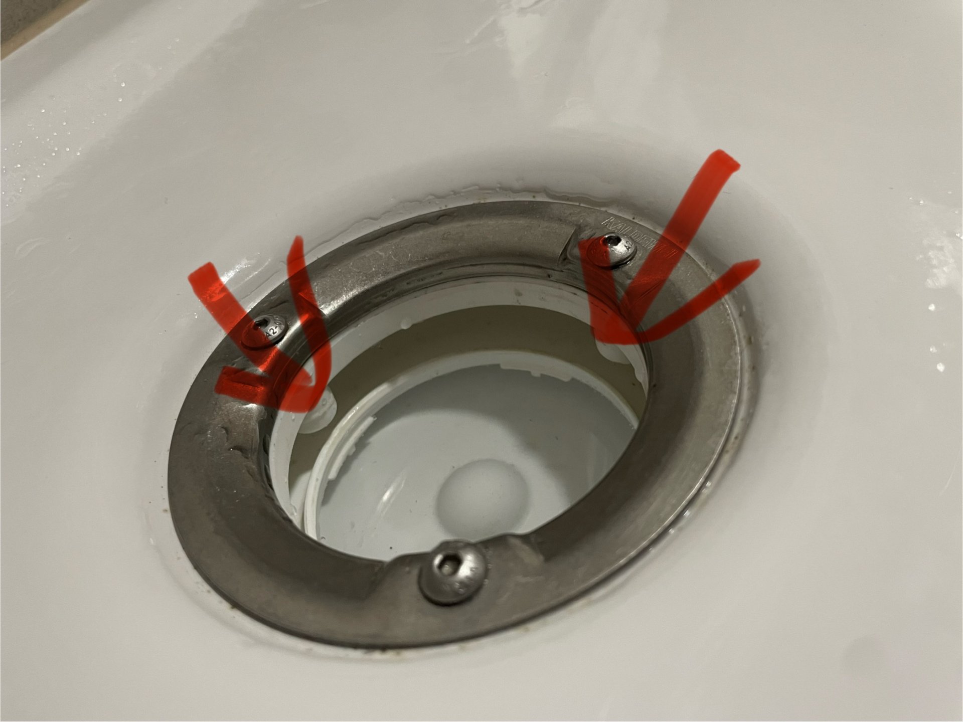

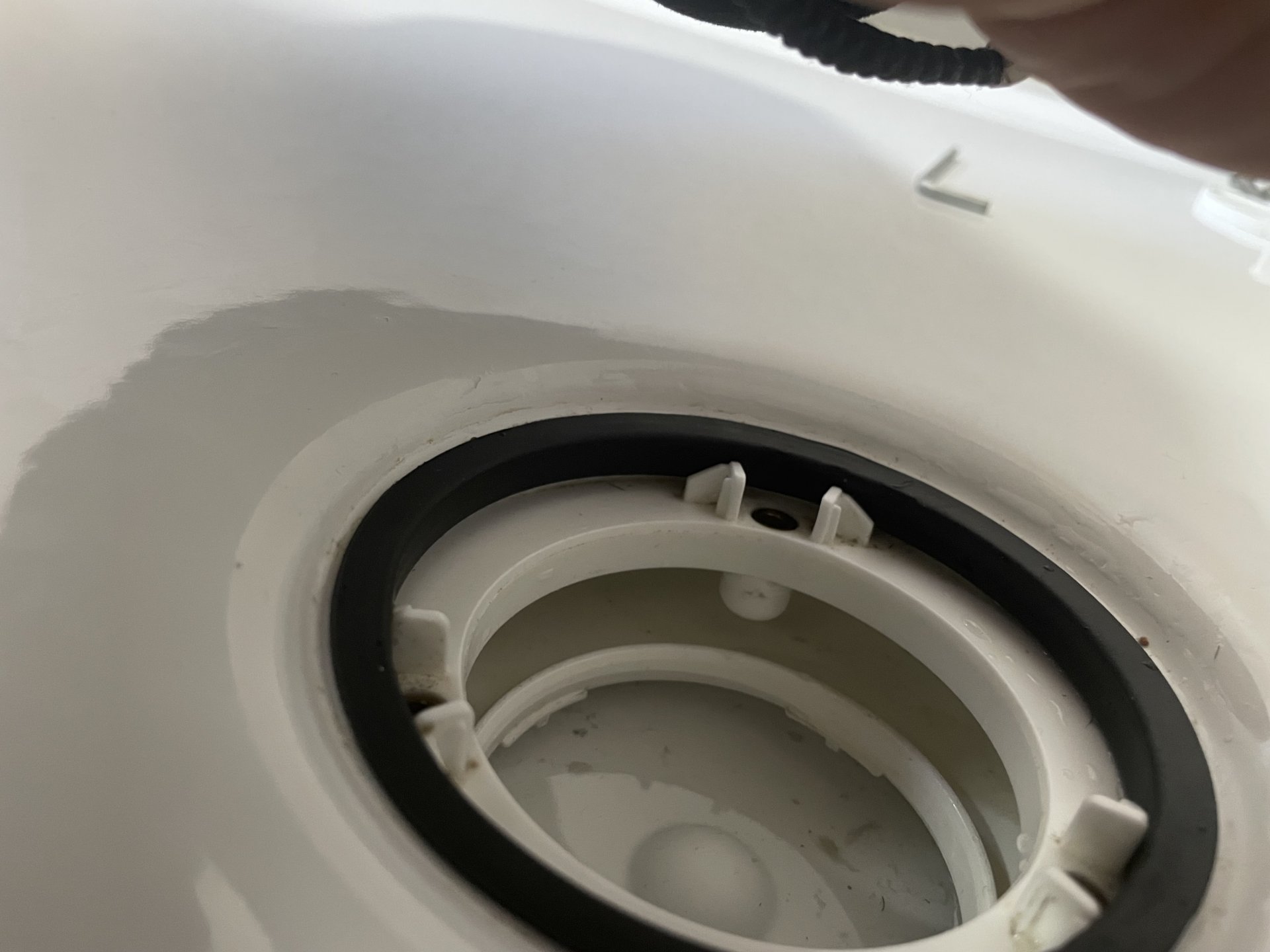

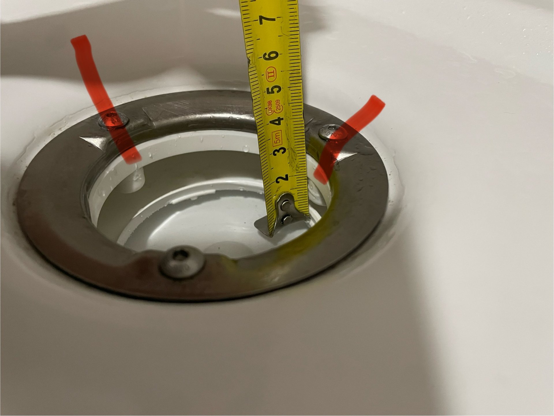

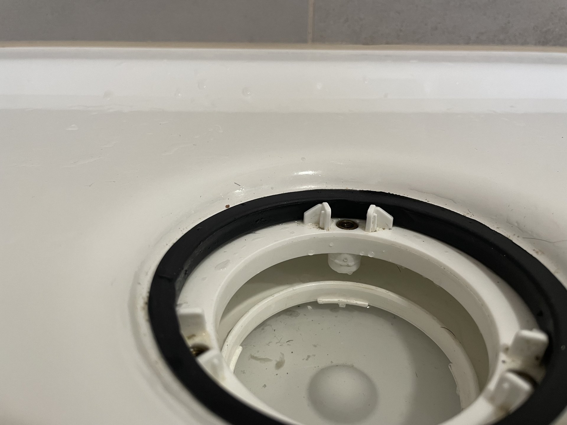

    Hallo liebe gemeinde, ich habe nach etwas passenden gesucht, jedoch nichts gefunden was mir meine Angst nehmen könnte. Folgendes problem. Unser Bad wurde vor ca. 2 Wochen sarniert. Altbau. Es kam eine flache duschtasse mit einer KA90 Ablaufgarnitur in “flach“. Da die duschtasse bei der Ersten probemontage sehr nachgab beim betreten. Meinte der fliesenleger das er von unten mit Trockenbauplatte aus extrudiertem Hartschaum (XPS) mit beidseitiger Gewebeeinlage draufklebt. Und es weniger nachgibt. Das hörte sich am anfang erstmal ganz gut an. Jedoch fragte ich ob die Ablaufgarnitur nicht eventuell bei der endmontage sich verkanten kann beim festziehen der schrauben. „Nein da ist genug platz. Mittlerweile ist das Bad fertig. Und stellte einen üblen geruch aus dem Ablauf der duschtasse. Nichts ahnend nahm ich den Siphoneinsatz raus um zu gucken ob alles ok ist. Und versuchte ihn gerade wieder reinzudrücken. Das geht aber überhaupt nicht. Er geht nur schief rein. Der abstand der schraubführungen ist vorne zur wand auch viel höher als unten die beiden. Höffe man kann es an den bildern erkennen. Meine sorge ist jetzt natürlich ob sich wirklich etwas verkantet haben könnte und ich einen schleichenden wasserschaden in unvorhersehbarer zeit erwarten kann. Tut mir leid für die Eventuell unschönen fotos. Ging nicht besser. Hoffe man versteht was ich meine. Beim Zweiten bild sieht man schön wie schief er drin sitzt. Nur in der position bleibt das wasser auch so. Bzw verhindert geruchsbildung

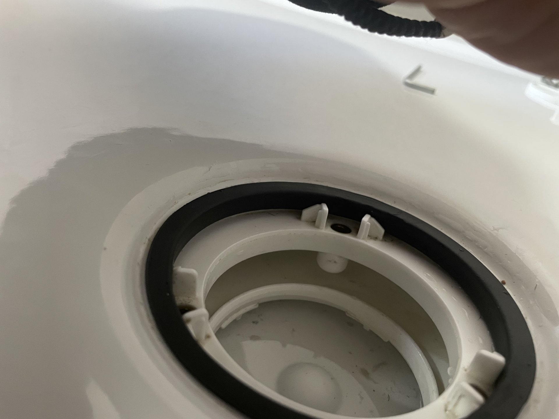

    Hier eine Explosionszeichnung.
    Der Ring über der Ablaufgarnitur ist die Gummi Dichtung.
    So schief wie das sitzt wird das wohl nie dichten können.
    Also einmal aufmachen und Problem lösen.

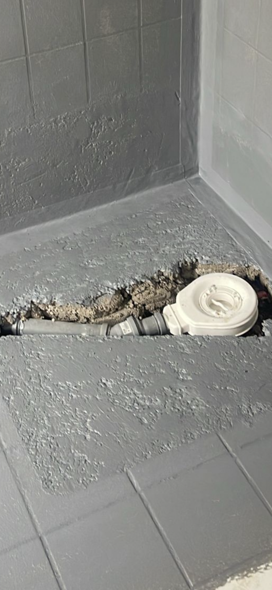

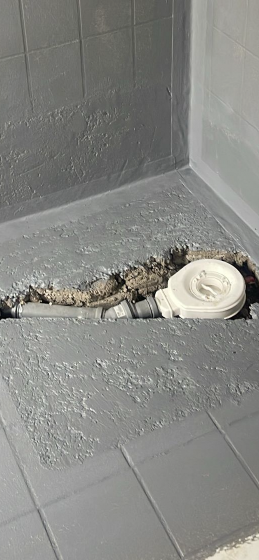

    Die Duschtasse ist fast bündig mit dem Boden. Ich könnte höchstens von unten aus dem Kellerraum reinbohren. Position von ablauf ist bekannt. Aber die gefahr besteht das ich genau den ablauf treffe.

    Tja laut Installateur geht das so. Ich habe den leuten die das Täglich machen halt vertraut.
    So sieht das alles aus von unten.

    So schief, wie der Ablauf eingebaut ist, ist es jedenfalls Pfusch und kann, wie das Loriotsche Frühstücksei, nur zufällig richtig, nämlich dicht sein.

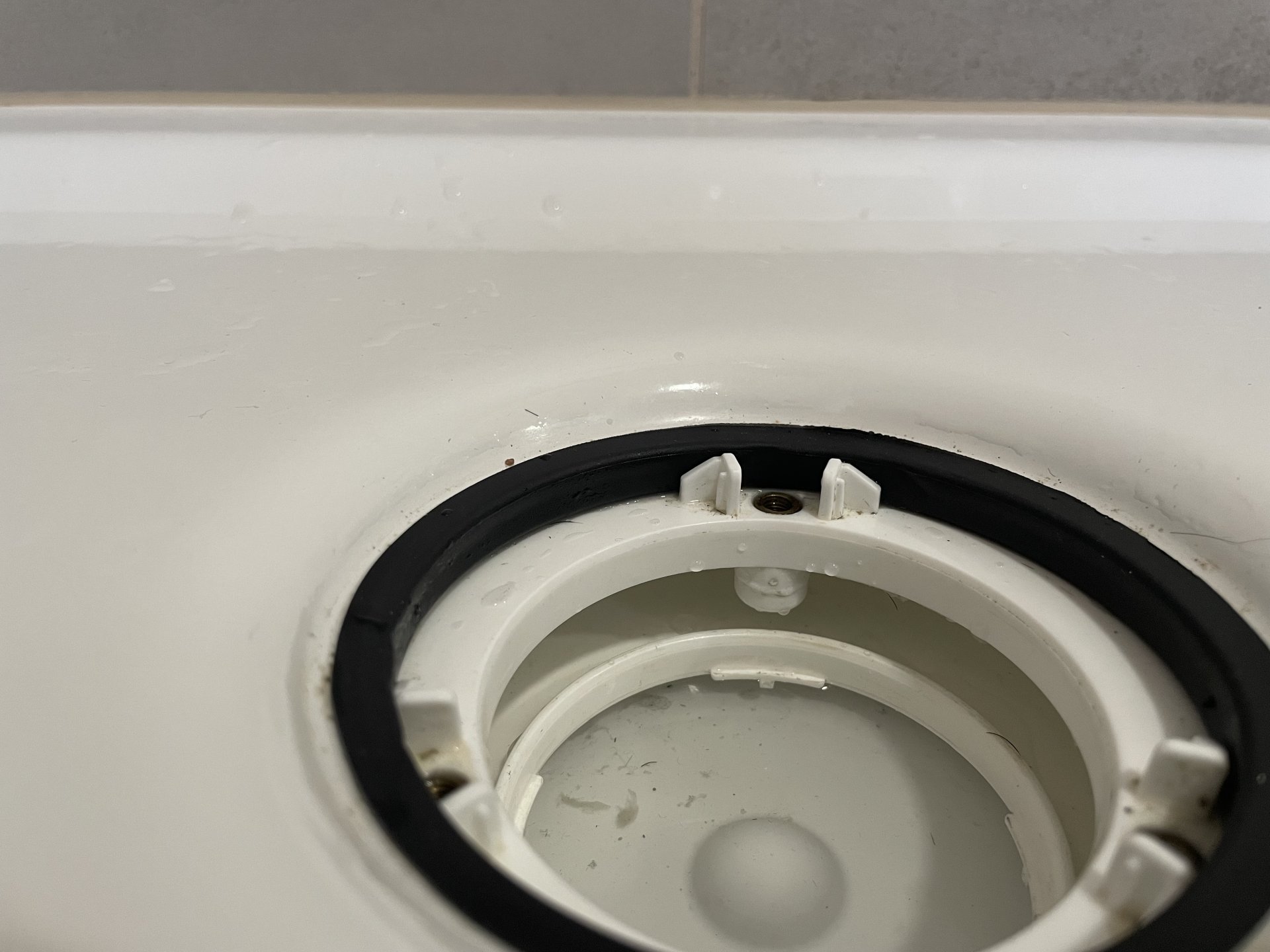

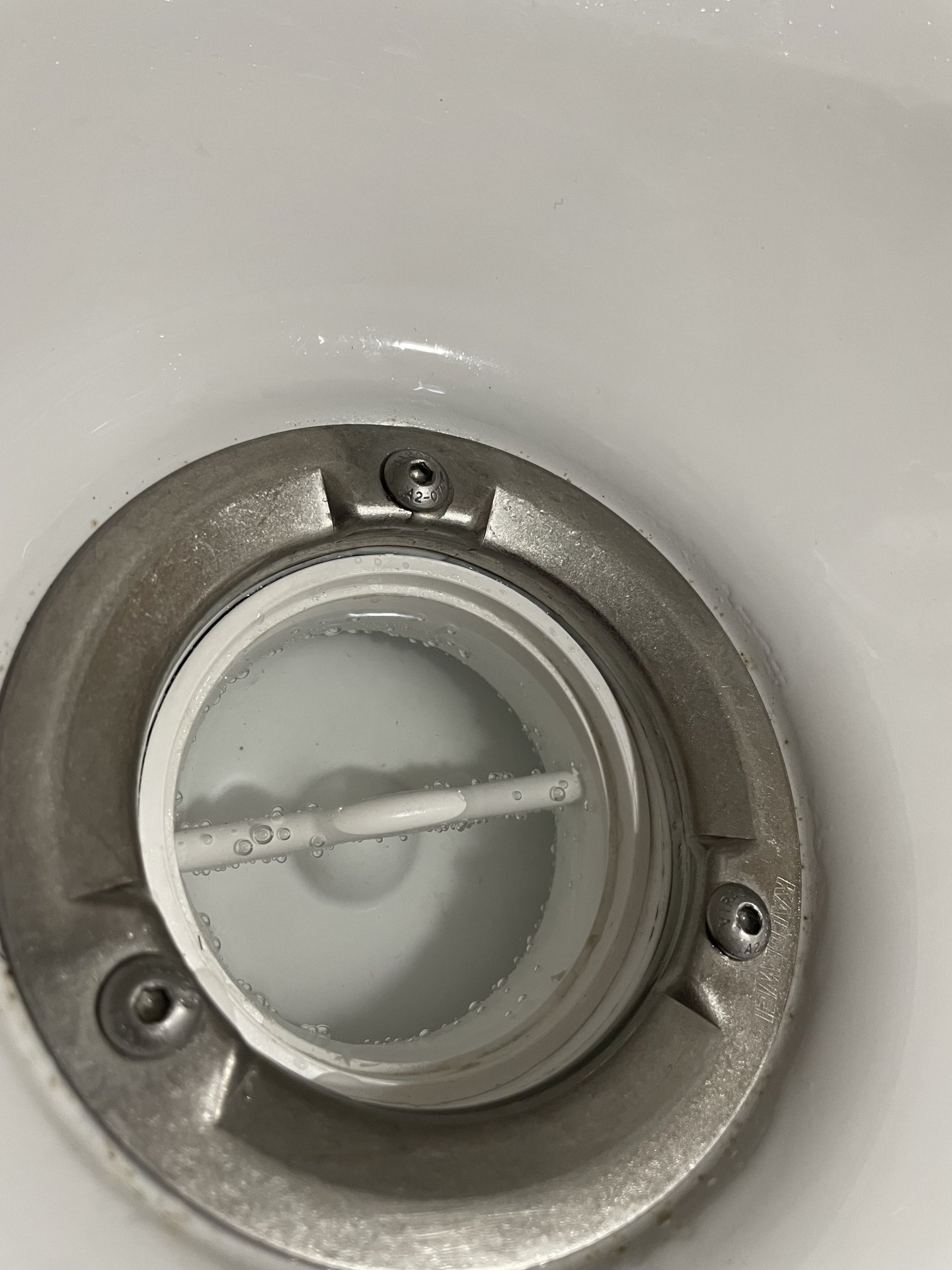

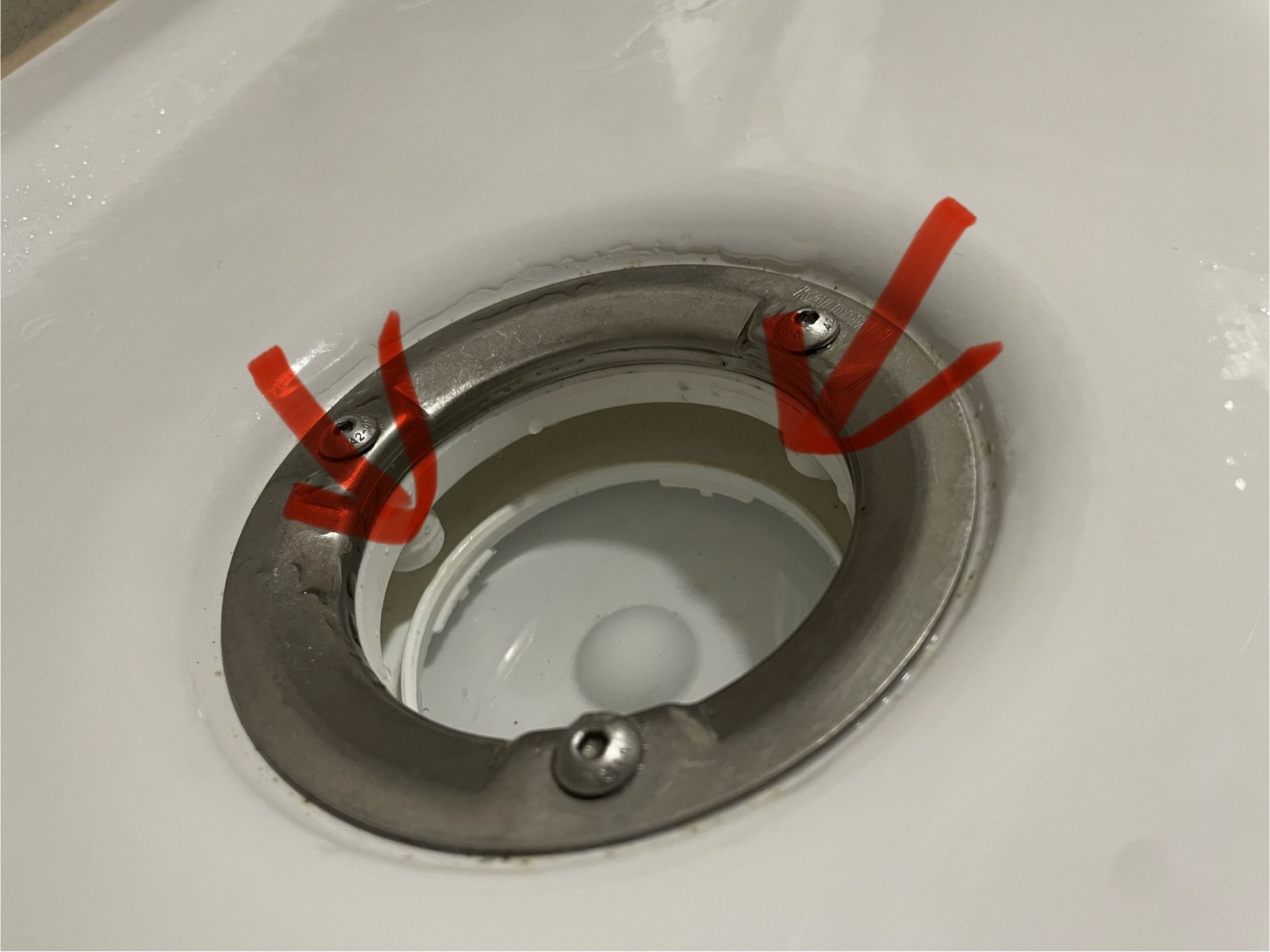

    Ich hab das ganze mal losgeschraubt. Also viel luft hat es nicht. Und es liegt auch nicht von alleine schön bündig dran. Das erklärt natürlich wieso mein Siphon so schief reingeht. Erst wenn ich die beiden unteren schrauben anziehe. Zieht es das stück hoch. Das andere ende ist von alleine bündig dran. So wie es auch sein solte.

    Was ich hier jetzt machen sollte. So lassen und fertig. Warten bis der schaden „ falls es so sein sollte“ größer wird. Oder einen senkrechten abfluss machen. Solange es noch nicht zuspät ist. Junge junge junge….

    Grundsätzlich ja ok. Man soll die ja genau an die Position legen wo der Abfluss der Wanne darüber ist.
    Die haben aber vermutlich nicht mit Wasserwaage kontrolliert ob es in der Montageposition auch etwa in Waage ist.
    Und Dichtigkeitsprüfung kann man ja auch keine durchführen wenn man seitlich nicht im montierten Zustand kontrollieren kann !
    Bei Wannenträger schneidet man seitlich ein Stück aus dem Styropor - auch um mit der Hand reinfassen zu können beim montieren. Dort kann man dann auch bei der Dichtheitsprüfung kontrollieren.
    Ist alles dicht, Stück reinkleben, verfliesen, fertig.
    Mein Tip: der Installateur soll dir das Protokoll der Dichtheitsprüfung in Kopie geben.
    Hast du dann einen Wasserschaden und weist der Sachverständige nach das es falsch montiert ist, ist der Schuldige klar.
    Oder du forderst ihn auf nachzubessern.
    Solche Abflüsse sollte man übrigens "nie" aufschrauben. War keine gute Idee von dir.
