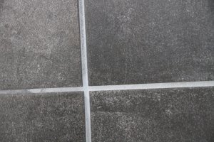

    wir haben in einer bodengleichen, gefliesten Dusche weiße und honigfarbene Fugen, welche mal anthrazit waren; ebenso an diversen anderen Stellen im Haus. Laut Fliesenleger handelt es sich um Kalk. Nach meinen Recherchen könnte es sich um Ausblühungen handeln. Wie ich könnte ich feststellen, um was es sich handelt? Empholen wurde mir ein "saurer Zementrschleierentferner".
    Danke

    Essig oder Zitronensäure drauf. Bei Kalk ist es dann weg.
    Sonst ist es was anderes.

    Zitronensäure hätte ich auch empfohlen. Eine Lösung vom Denk Mit flüssig Entkalker machen und drauf sprühen

    Einfach Essig Essenz drauf und schauen was passiert. Wenn es sich löst ist es Kalk.

    Das Problem ist noch nicht gelöst. Essig/Zitronensäureo.ä.nützt nichts. Der Fliesenleger hatte gemeint, dass Kalk, Seifenreise oder auch dass Farbpikmente ausgewaschen wurden; behoben hater nichts. Er hatte empfohlen Zementschleierentferner zu verwenden; habe ich mehrfach versucht. die ganzen hellen Stellen verblassen, aber die dunkle Fuge wir an sich heller - eher ein grauton anschließend. Wir beklagen den Mangel weiter...
