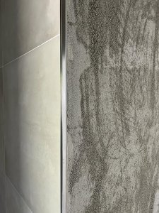

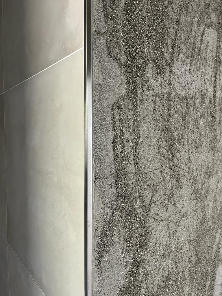

    Hallo ihr Lieben,
    vorab wir sind absolute Leien und benötigen eure Hilfe/Rat. :winken
    Wir haben neu gebaut und haben unsere Bäder mit Kalk Zement Putz verputzen lassen.
    An den ganzen "Nassbereichen" wie Waschbecken, Toilette, Dusche und Badewanne wurden die Wände
    gefliest und die anderen Bereiche wollten wir einfach nur streichen.
    Jetzt ist die Frage: Wie geht man überhaupt mit diesem Putz um??
    Ich finde so wenig im Internet drüber..
    Ich habe öfter gelesen, dass einfach drüber gestrichen werden soll mit Silikat oder Dispersionsilikatfarbe
    und da wird natürlich auch heiß disskutiert, ob Tiefengrund drunter soll oder eine dünne Farbschicht als Grundierung reicht.
    Da der Kalkzementputz sehr rau ist, wollten wir eigentlich nachdem wir diese Kügelchen im Putz oberflächlich
    abgekratzt haben, nochmal einen Putz drüber machen, damit es glatter ist. Zudem schauen die Leisten und Fliesen so raus, dass nur eine Farbschicht das nicht ausgleichen würde.
    Weitere Frage: Was für ein Putz oder Spachtelmasse kann über einen Kalk Zement Putz und muss
    man da auch vorher grundieren? Kann man danach ganz normal drüber streichen?
    Ich hoffe, dass ich die Problematik gut genug erklären konnte :D
    Wie gesagt, wir sind leider was dieses Theme betrifft absolute Leien und sind über jeder Expertenmeinung glücklich!!

    mit Tiefengrund grundieren, dann Kalkglätte drauf, sauber spachteln und dann schleifen
