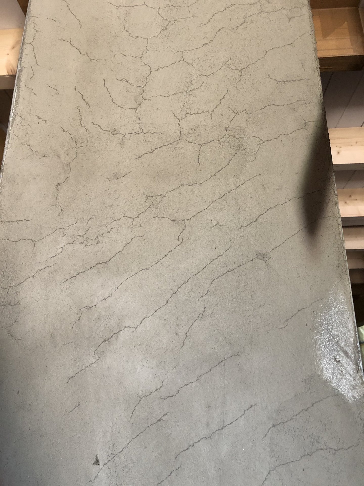

    mein Sohn baut derzeit ein neues Fachwerkhaus. Nun wurde der Schornstein von uns in Eigenregie verputzt. Es wurde ein Kalk-Zementputz aufgetragen. Einen Tag später haben sich hauchfeine Risse gebildet.
    Eine Beurteilung aus der Ferne ist oft schwierig. Jedoch kann ein geschultes Auge zur Beurteilung und Fehleridentifikation beitragen.
    Verputz wurde ein herkömmlicher Mantelstein aus Porenbeton.
    Vielen Dank und viele Grüße

    Aufbrennsperre? Vorgenässt? Das sieht nach vorzeitigen 'Entzug des Anmachwassers' aus, gerade im DG ist schon entsprechende Wärme vorhanden...
    Entweder nochmal drüber putzen oder halt spachteln...

    Zu schnell getrocknet an der Oberfläche, ist aber nicht so schlimm.

    Vielen Dank an SIL und Fabian. Vorgenässt wurde nicht, auch keine Grundierung aufgetragen da nach meinem Wissen Mantelsteine aus dampfgehärtetem Porenbeton gefertigt werden und somit nicht saugend seien.
    Eurer Meinung / Erfahrung nach, kommt der Putz nicht runter und kann mit einem Oberputz aufgearbeitet werden?

    Ja das hatte ich schon viel schlimmer.

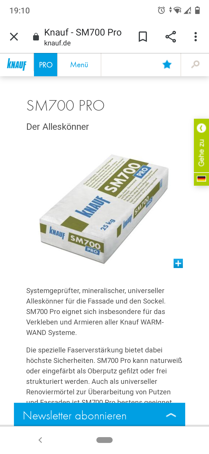

    Der SM700 von Knauf ist top !
    Mit der 6er Zahnkelle aufziehen und einen Tag später mit der glättekelle die fläche nachziehen, nach einer stunde ca mit filzbrett abreiben.
