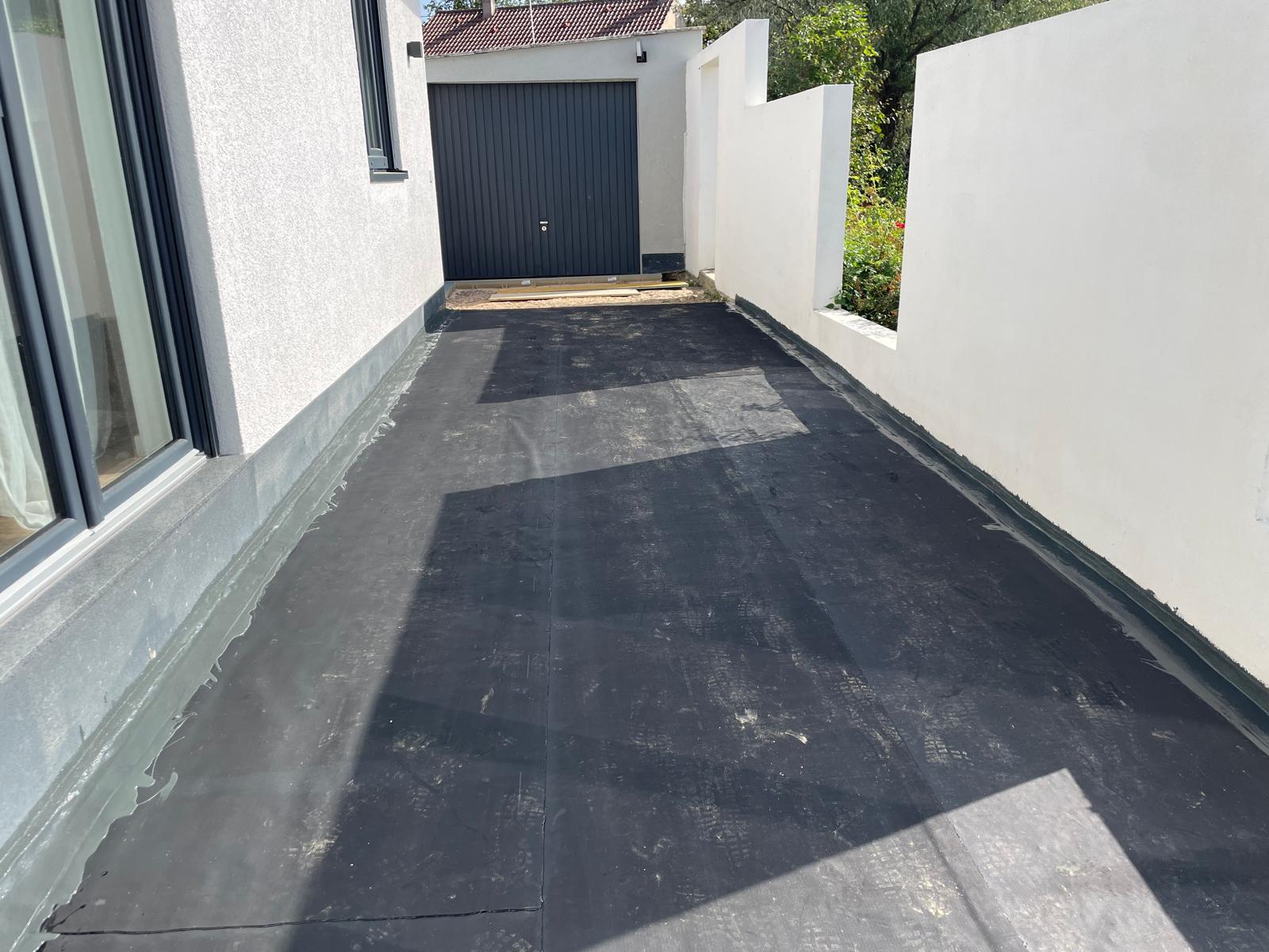

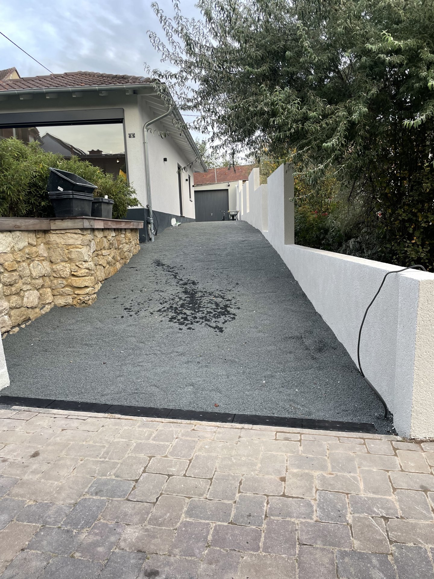

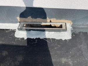

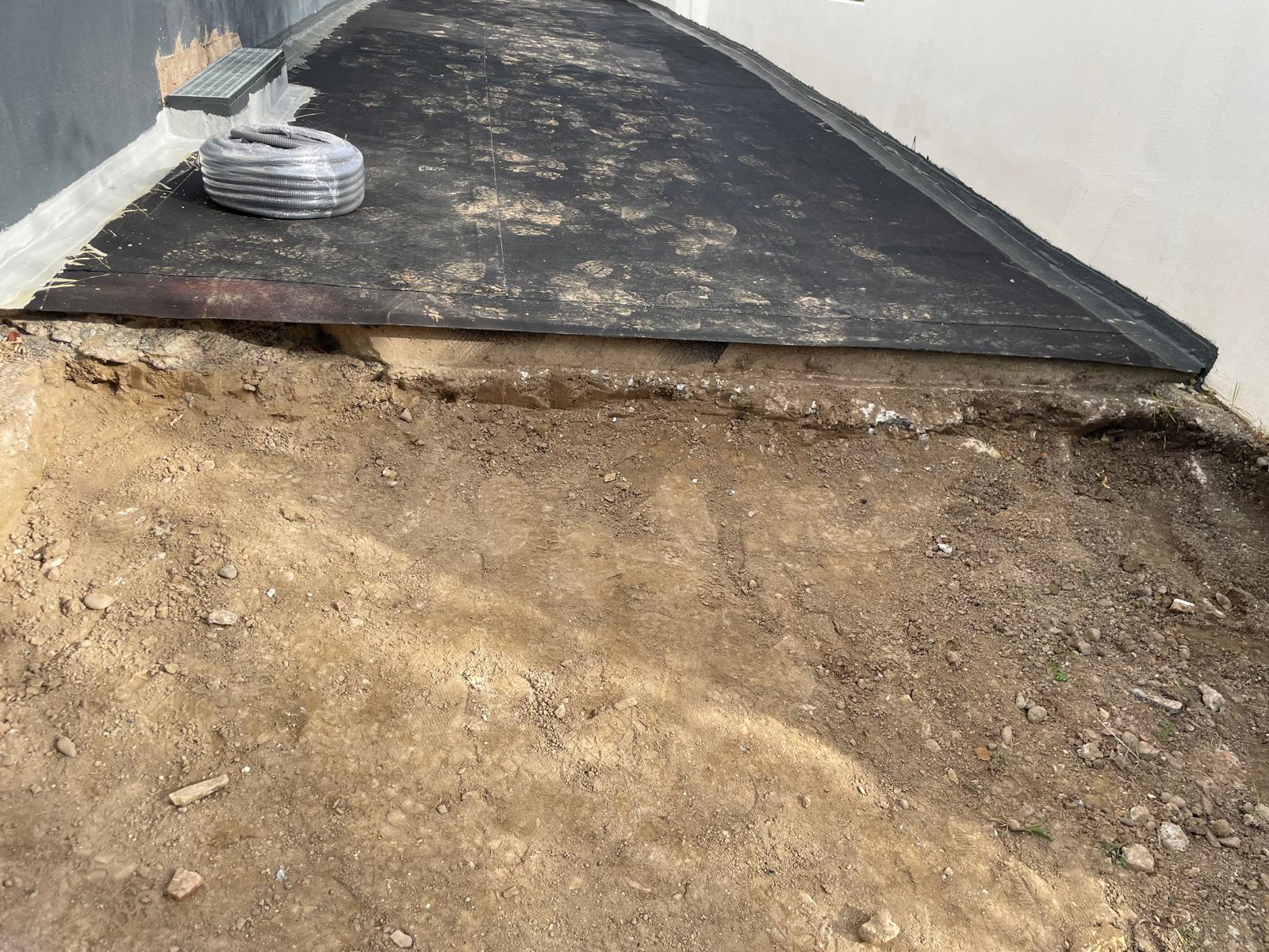

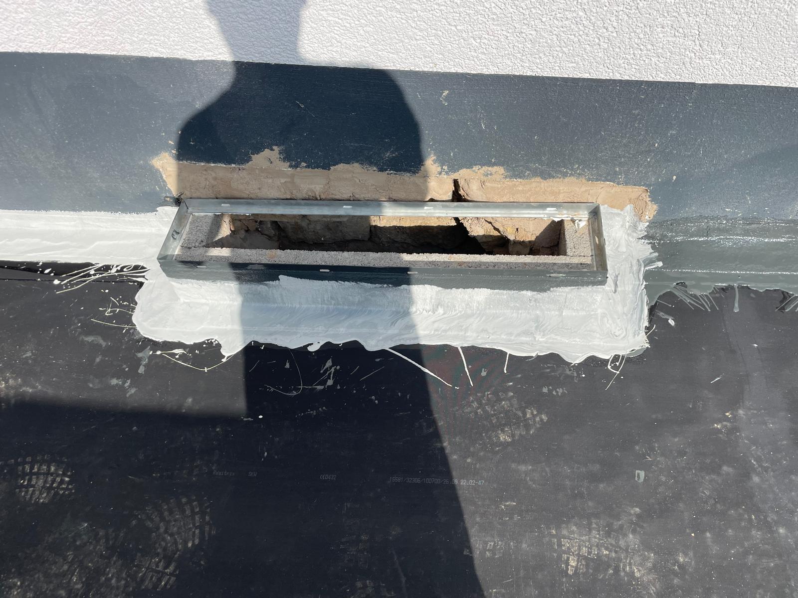

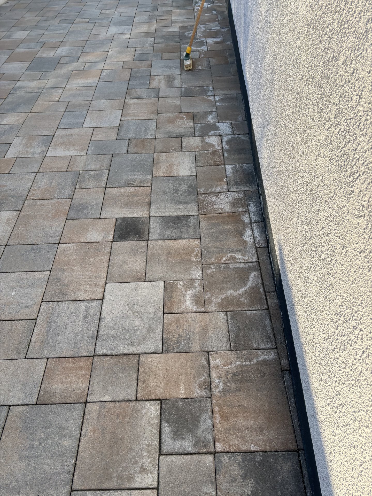

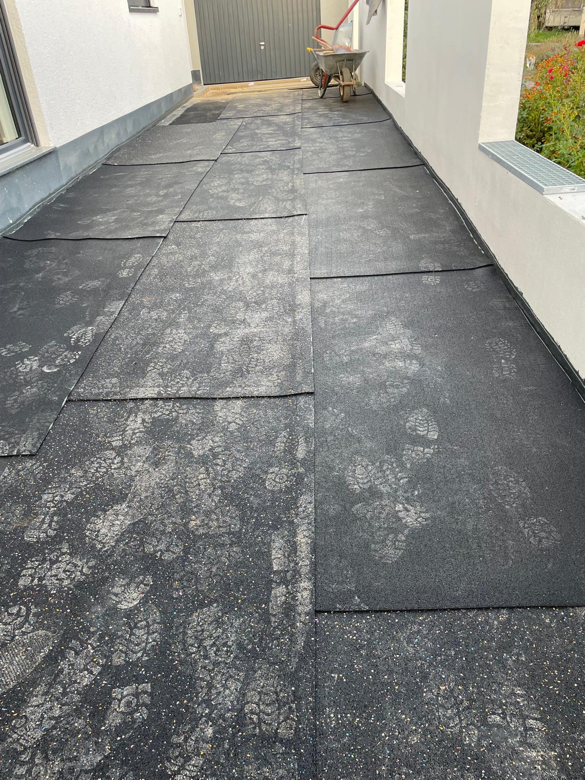

    Wir haben vor ca. 2 Jahren unsere Einfahrt neu angelegt. Da sich knapp unter einem Drittel der Einfahrt ein Gewölbekeller befindet, haben wir uns dazu entschieden, über die betonierte Fläche des Gewölbekellers zu pflastern. Um auf der sicheren Seite zu sein, haben wir diese Fläche komplett abdichten lassen, sodass durch die leichte Risse im Beton kein Wasser in den Keller eindringen kann (siehe Bilder). Leider wurden die Pflastersteine direkt an den Sockel gelegt, d.h. es wurde keine Noppenbahn o.ä. eingebaut. Soweit ich beurteilen kann, wurde der Sockel mit Dichtschlämme und Sockelputz fachmännisch nach dem Verlegen verputzt.

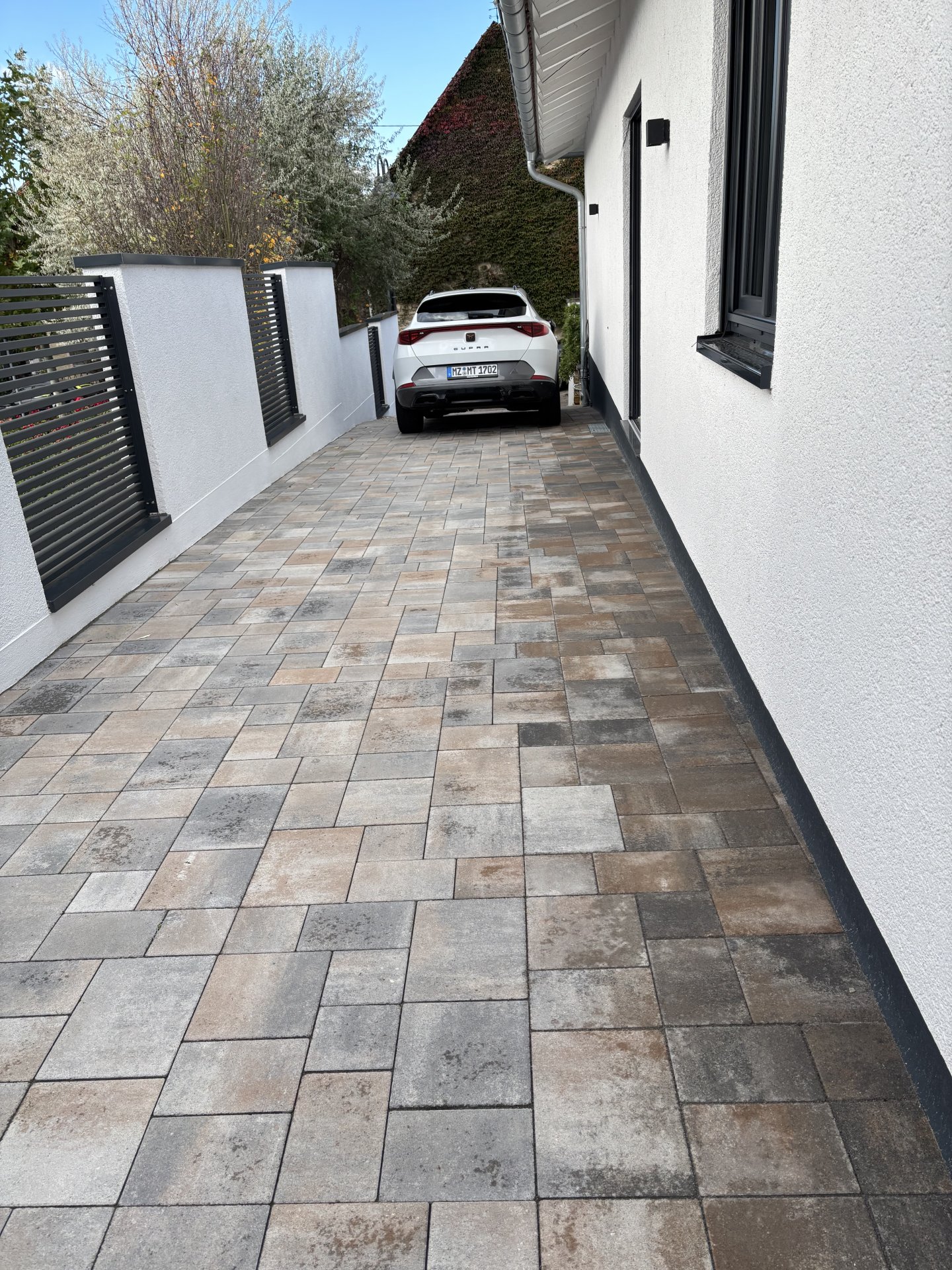

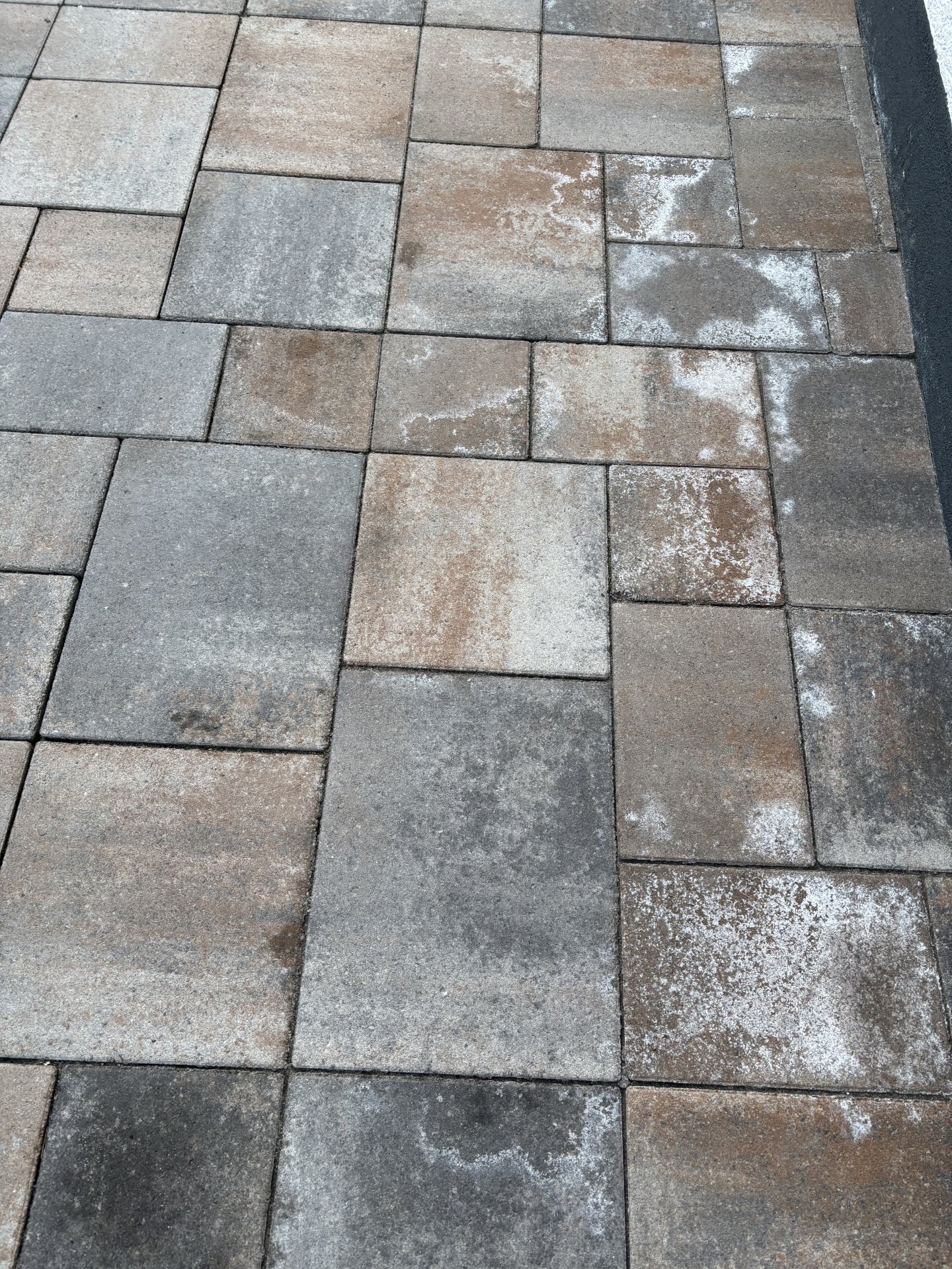

    Die Pflastersteine im Bereich der Hausseite (des Sockels) sind in den kalten und nassen Jahreszeiten komplett mit Kalk-Ausblühungen versehen und greift auch den Sockel an. Sobald ich mit Wasser und einem Besen über diese Fläche gehe, sieht es für den Moment wieder gut aus, allerdings wird die Fläche nach dieser "Behandlung" nach ein paar Tagen deutlich ausfälliger bzw. schlimmer. Dieser Bereich ist durch das Dach geschützt, sodass diese Fläche im Normalfall nie nass wird. Die restliche Einfahrt hat an keiner Stelle ähnliche Ausblühungen.
    Aus diesem Grund habe ich folgenden Verdacht: Die betroffene Fläche wird durch Regenwasser nicht regelmäßig gespült, weshalb sich der Kalk aus den Steinen nicht rauswäscht. Des Weiteren habe ich den Verdacht, dass der Splitt in den Kalten Jahreszeiten unter den Steinen in diesem Bereich nicht richtig trocknen kann und die Ausblühungen verstärkt.
    Habt ihr noch eine andere Idee? Was könnte die Ursache sein? Lösungsvorschläge?
    Ich freue mich über eure Hilfe!

    Klingt logisch!
  3. TottiF
    TottiF
    02.12.2025
    Hast du vielleicht eine Idee, wie dieses Problem reduziert bzw. komplett beseitigt werden kann?
  4. BaUT
    9.417
    5.917
    Künstlich beregnen?
