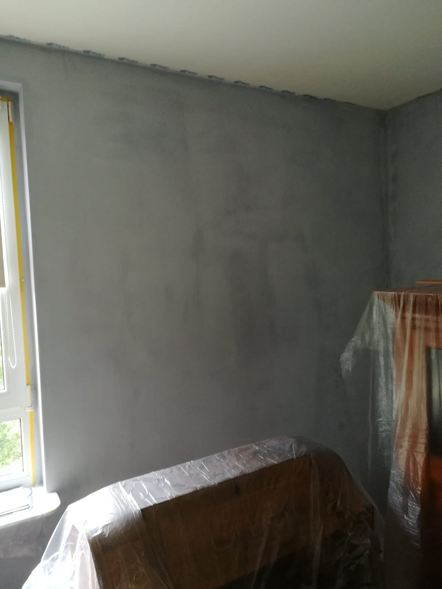

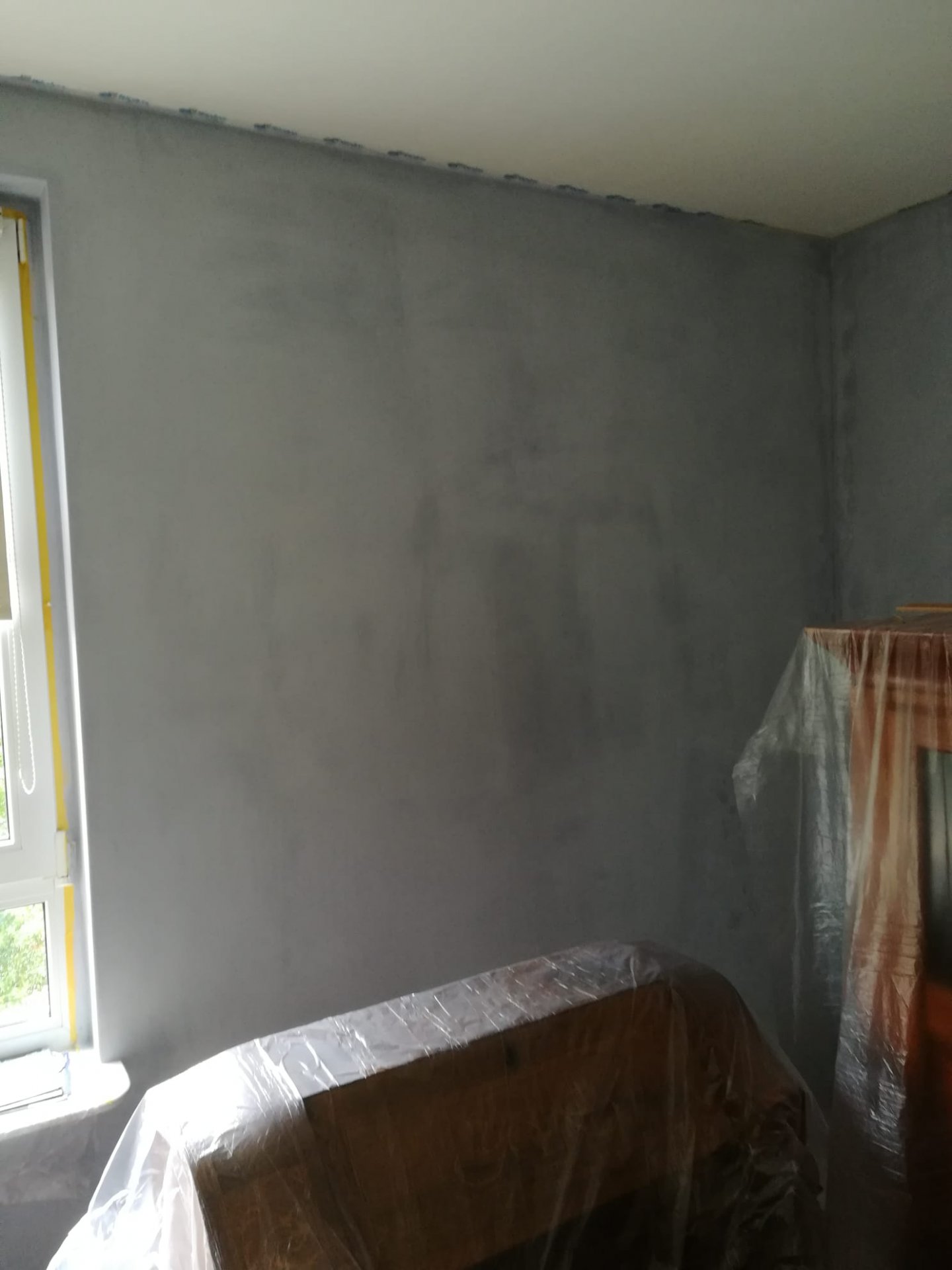

    • Die Wand wurde vor Jahren mit Rotband/Gips verputzt und bemalt
    • Nun wollten wir Kalkfarbe (+geeignete Tönung von Mixol) aufbringen von Baufan
    • Dieser wurde 2x aufgetragen, nach 1 Woche immer noch totale Flecken (siehe Foto) (Der Maler hat diese mit der Rolle aufgetragen, was anscheinend falsch war?)
    • Nun hat der Maler mit Alpina drüber gestrichen, gleiches Ergebnis ://**
    Was können wir nun tun?

    Vielleicht eine korrekte Farbe für eine Gipswand kaufen. Du weißt, dass sie nur für mineralische Wände vorgesehen ist - Zementputz.
    Und dass, wenn neu (mit anderer Farbe wie Alpina weiß) überstrichen werden soll, der Streichkalk abwaschen und abgebürstet werden muss?
    Was macht der Maler im richtigen Beruf?
    Hat mal jemand das technische Merkblatt zum Produkt gelesen?

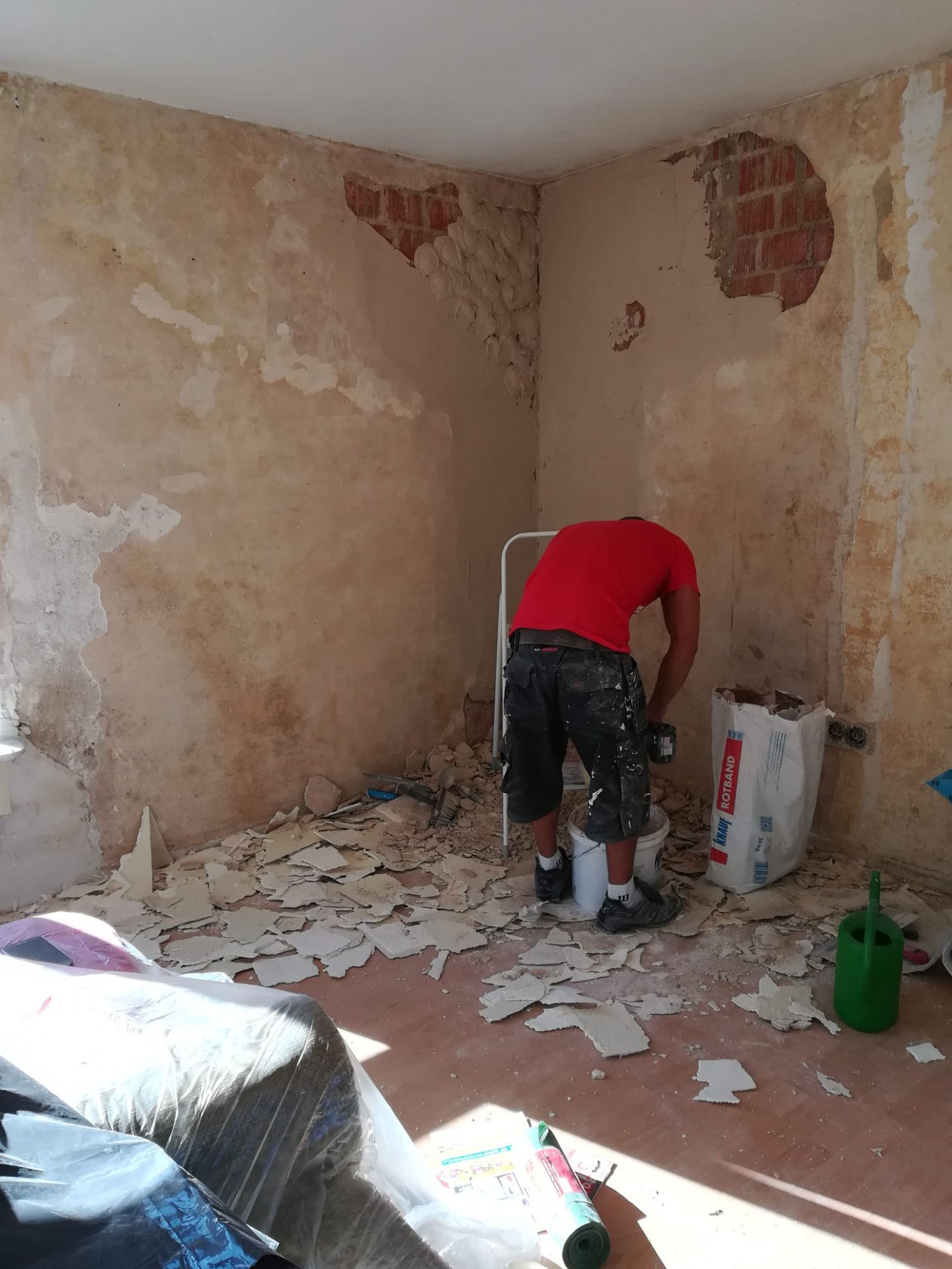

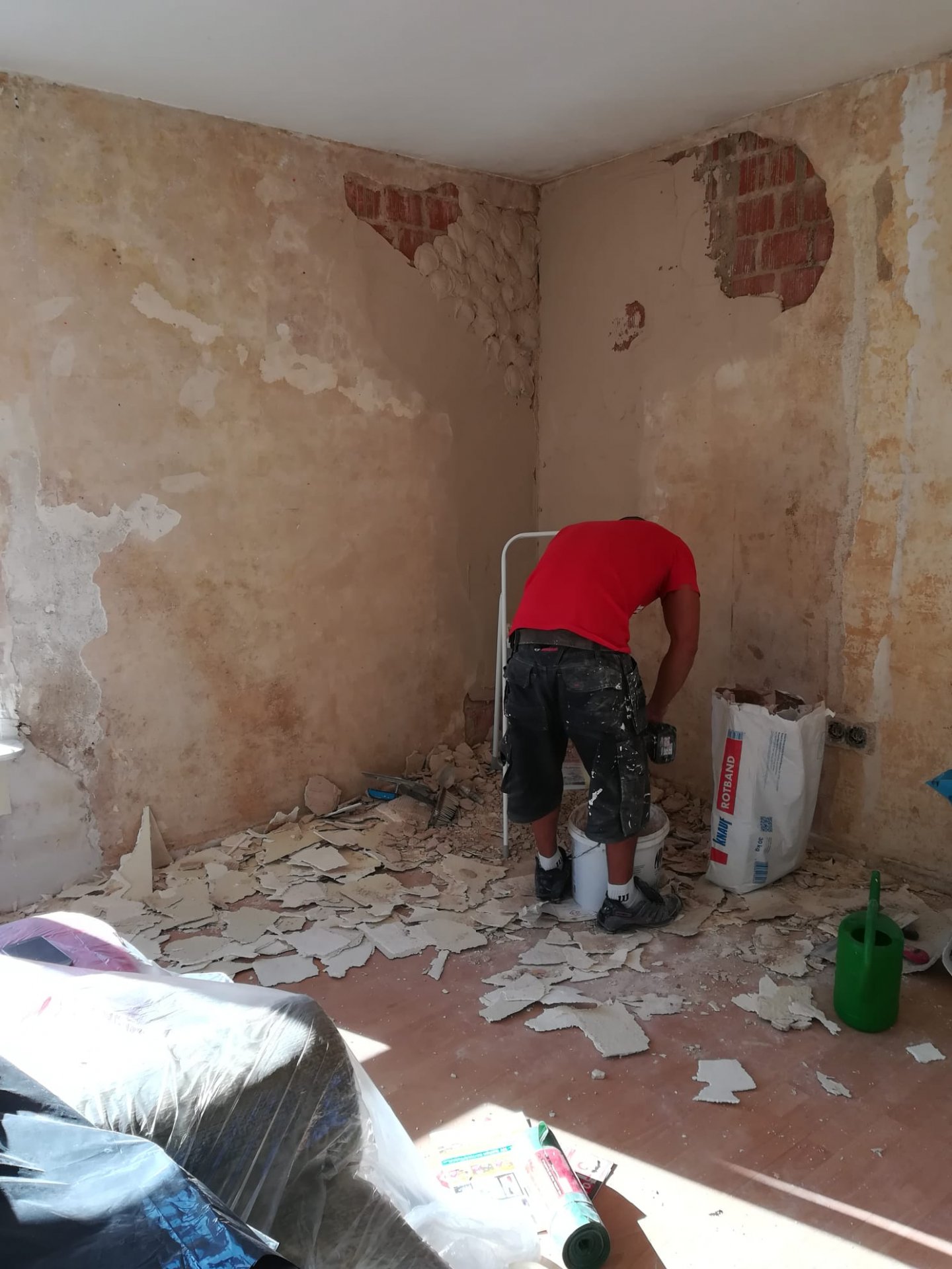

    Wenn ich sehe wie der die Hausfrauenleiter auf dennBauschutt gestellt hat und mit dem Akkuschrauber und der Gießkanne hantiert… Meine Güte…
    Wie auch immer, wie der „Maler“ (was macht der beruflich?) darauf kommt Kalk auf irgendeinen Altanstriche zu streichen und dann irgendeine Dispersionsplörre auf den Kalk… Schick ihn weg und holen echten Maler.

    Im technischen Merkblatt des KalkStreichputzes stand:
    "Stark saugende, sandende und kreidende Untergründe mit baufan® Silikat-Fixativ vorbehandeln."
    Das hätte vielleicht geholfen.
    Bei mir hat Grundierung überall super geholfen egal ob Kalkzementputz, neuer Gipsputz oder Dispersionsspachtelmassen - die Baumarktfarbe (weiß oder gefärbt) sieht überall supergeil gleichmäßig aus und es sind auch keine Rollenspuren sichtbar.

    Hi an alle,
    falls es jemand mal braucht, bei uns war die Lösung:
    Wir haben es 1-2 mal mit der Aplina Farbe überstrichen, keine Flecken mehr.
