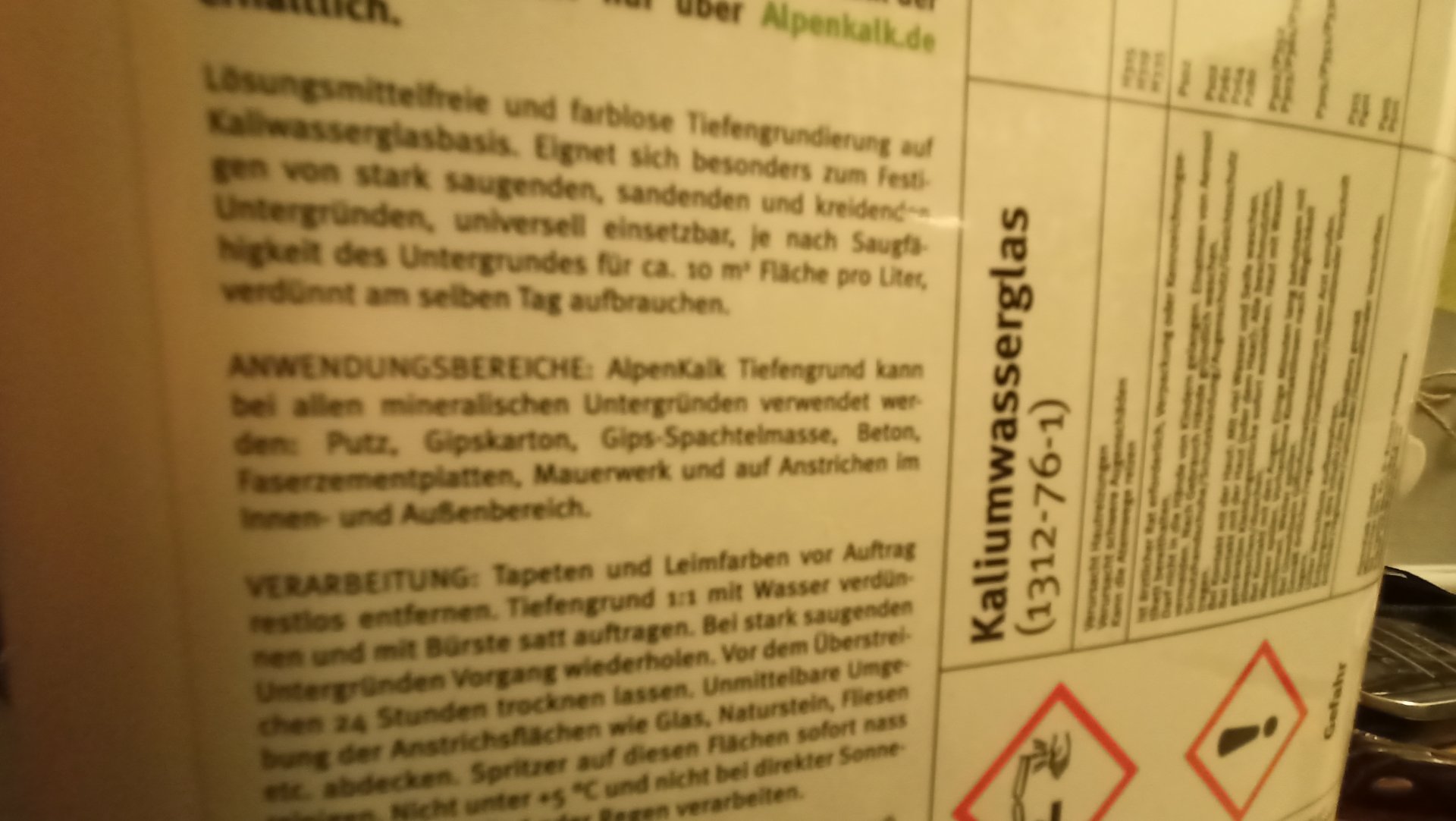

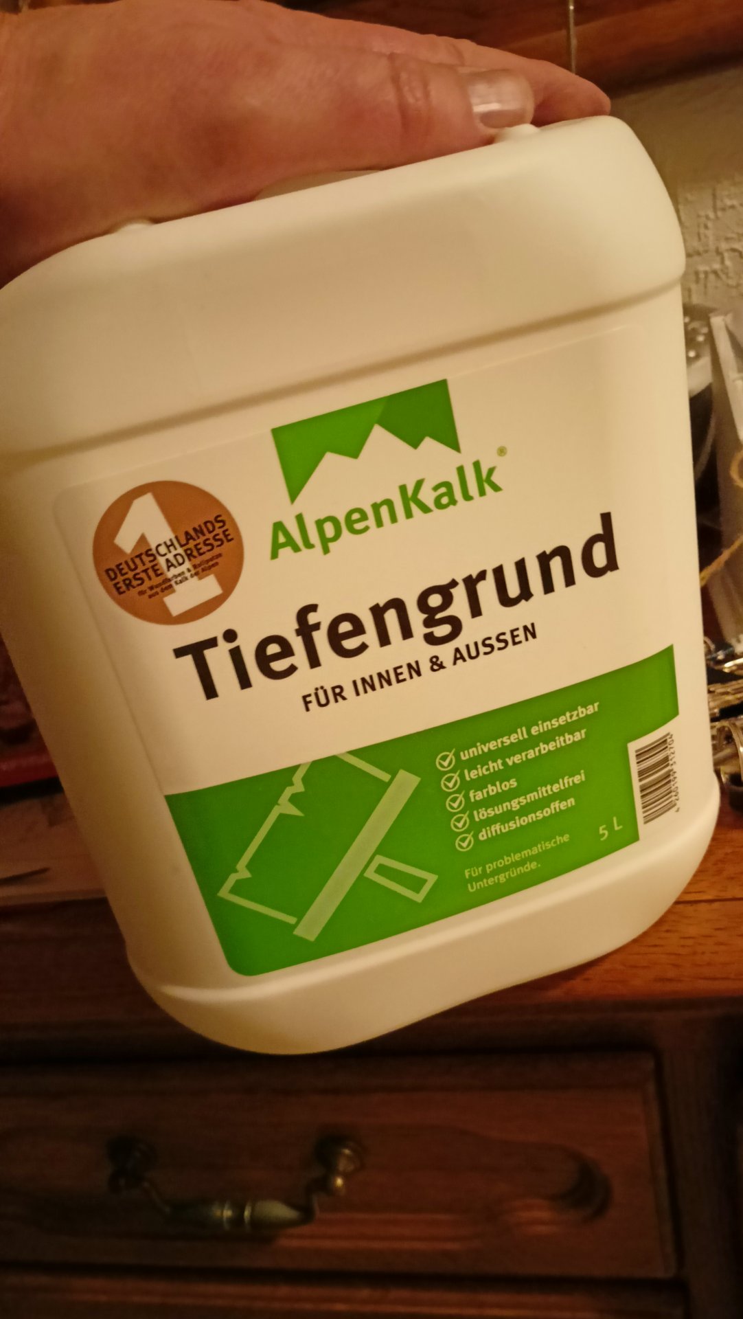

    ich habe meine Wände in der Küche mit einem Kalkputz von BAUMIT verputzt:
    https://www.hornbach.de/p/baumit-kalkin-kalkputz-weiss-25-kg/8404913/

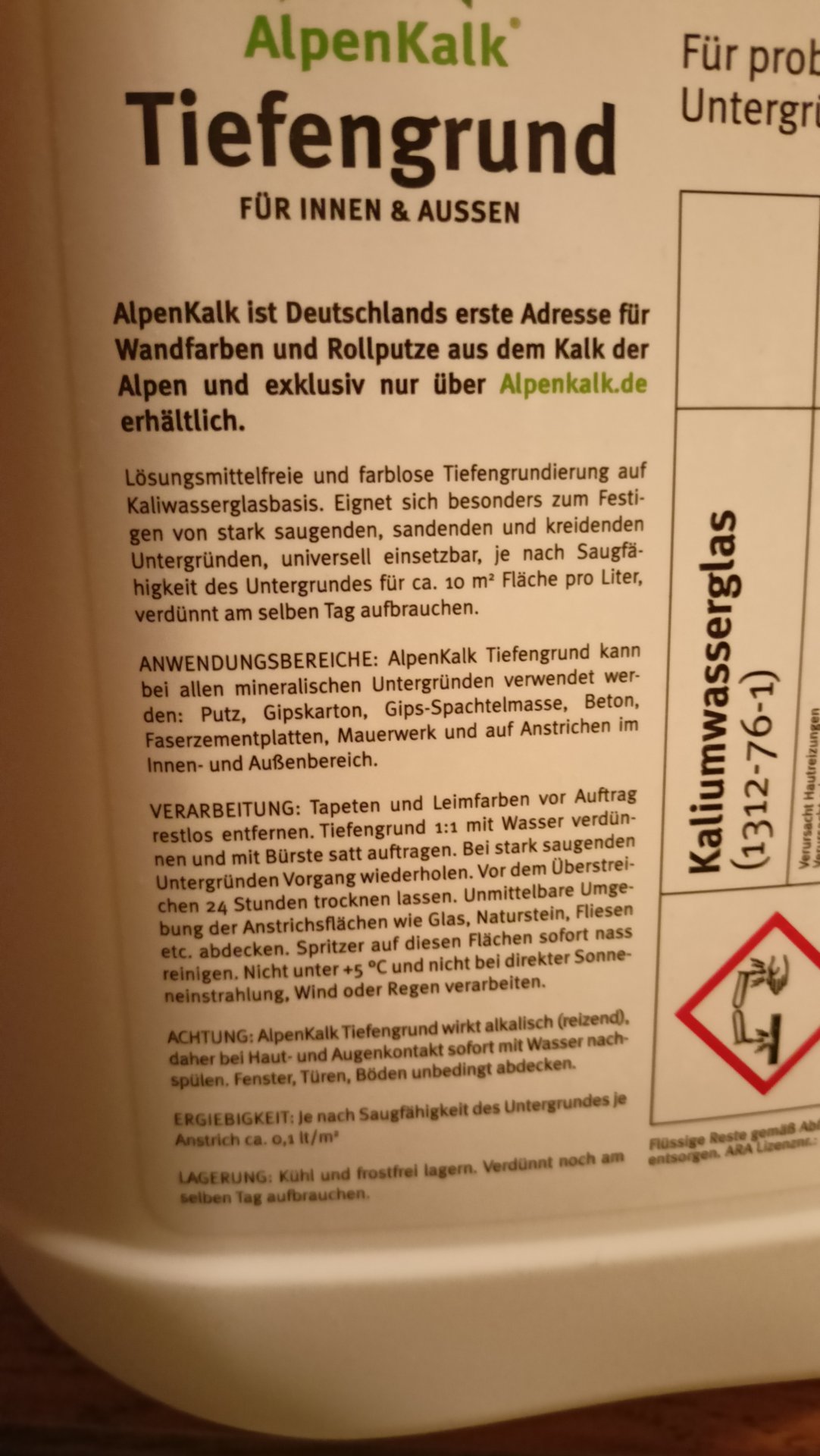

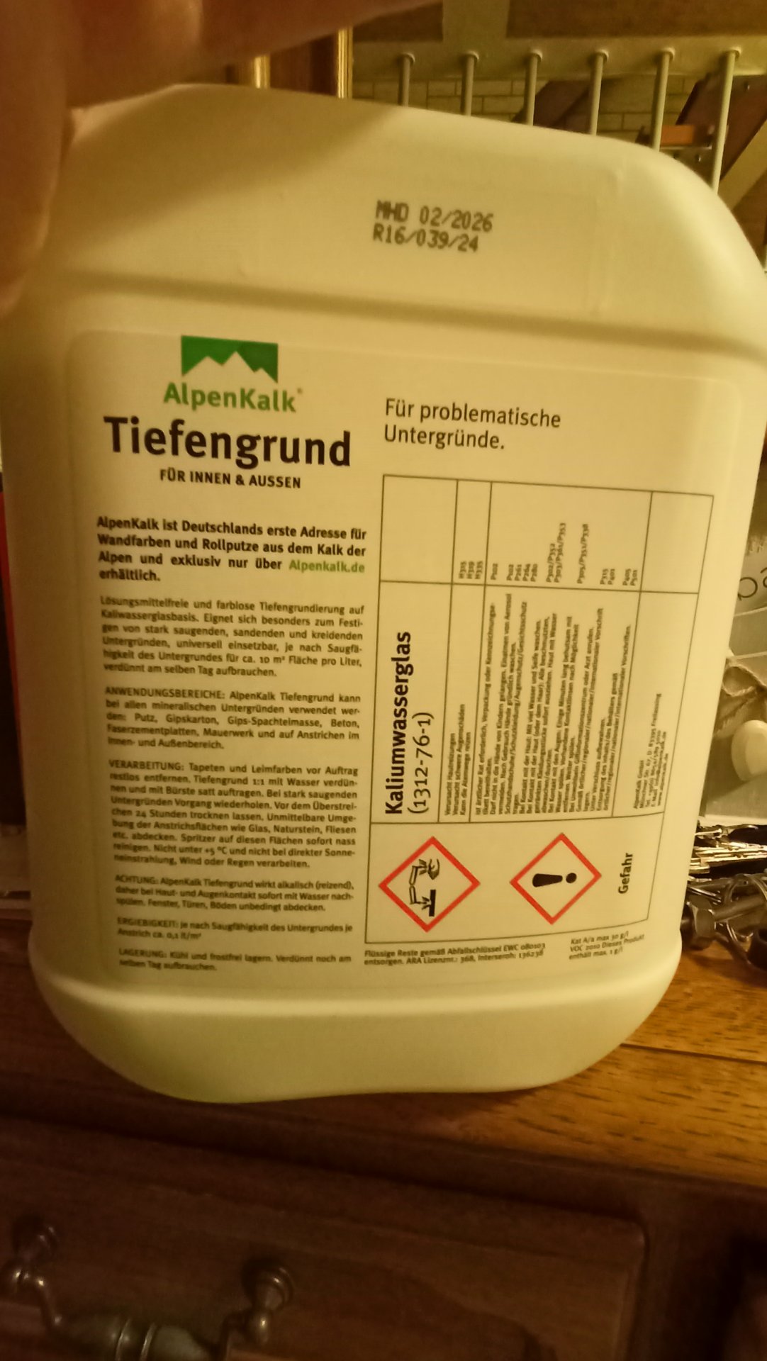

    Ich wollte nun die Wand mit Kalkfarbe anmalen (Alpenkalk). Laut Kalkfarbenhersteller soll ich die Kalkwand mit Tiefengund (AlpenKalk Haft- u. Tiefengrund 10l / ca. 100 m²) grundieren.
    Frage: Versiegele ich damit nicht den Kalkputz so dass er seine Schwammwirkung verliert?

    Was meinst du eigentlich mit "Schwammwirkung"?
    Das ist Kaliwasserglas - damit wird eine sandende Oberfläche verkieselt.
    Gute Silikatfarbe funktioniert nach dem gleichen Prinzip.
