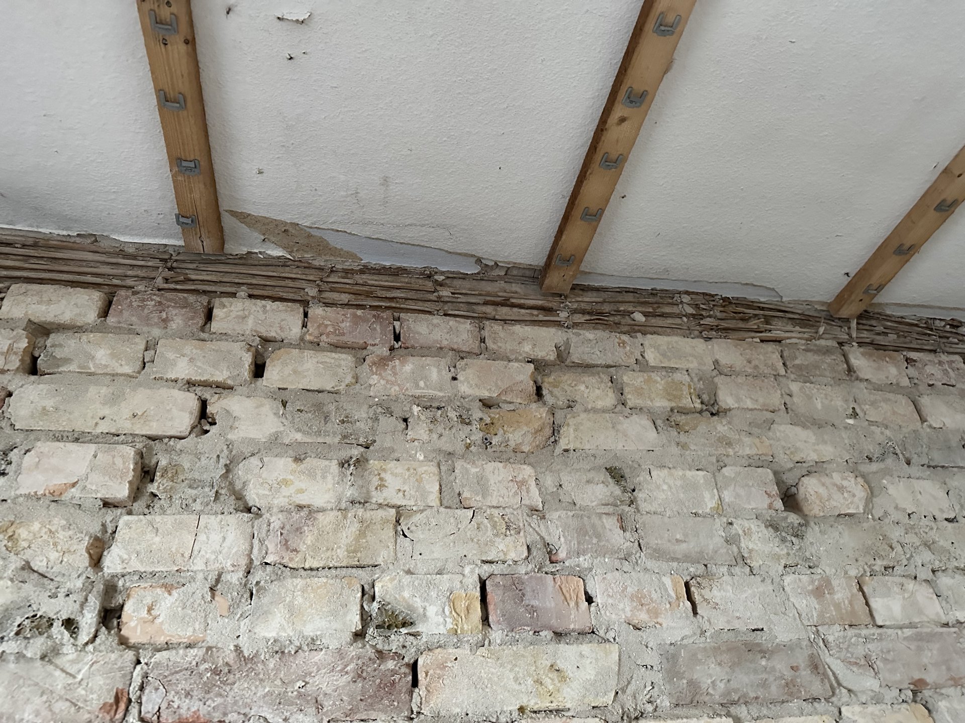

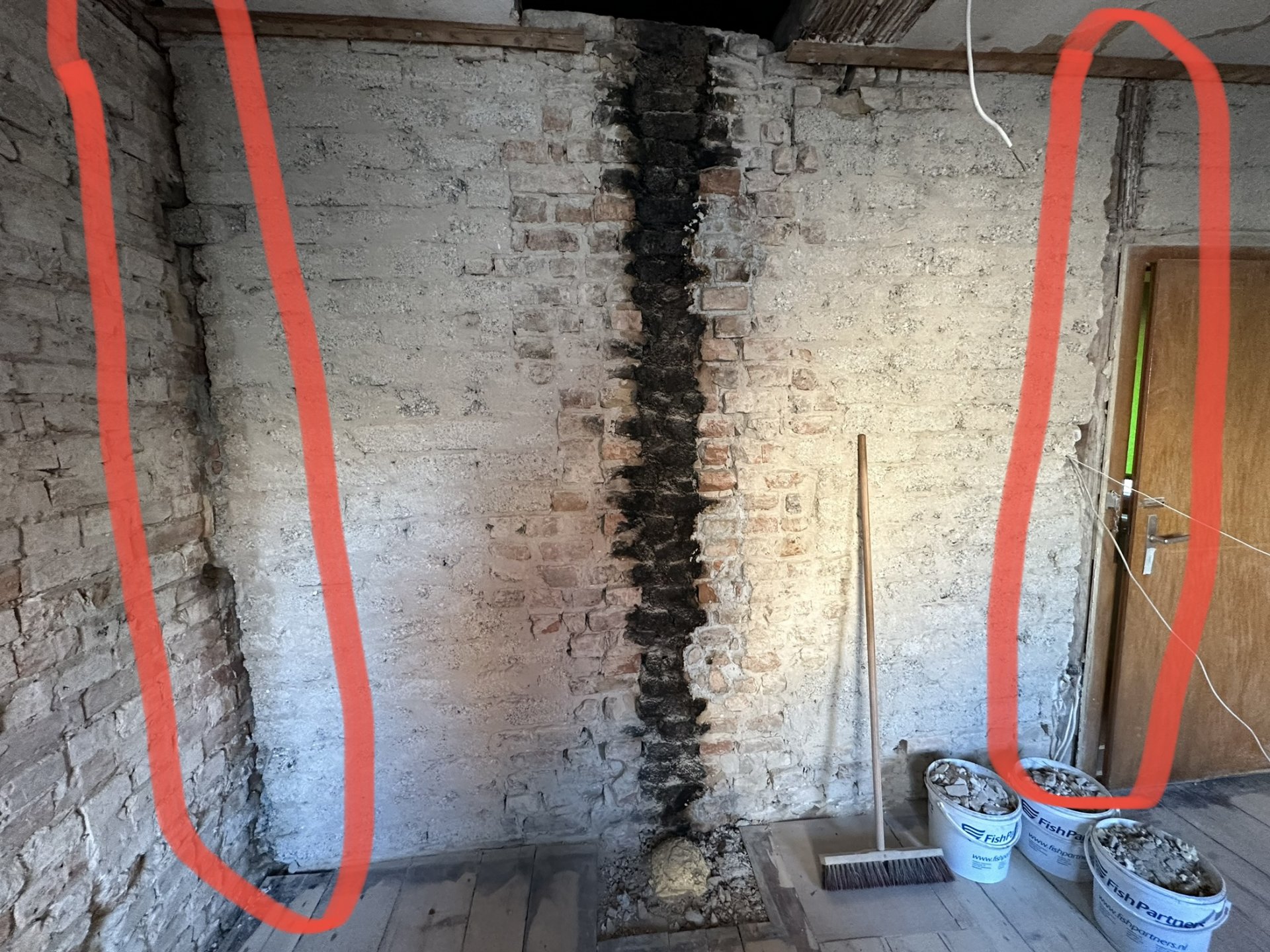

    8B41F1A3-244D-4DB4-BD03-DF718A211388.jpeg 559838F8-D089-4B33-BDFB-A28BC8AD17A0.jpeg Hallo zusammen,
    ich habe mal drei Fragen.
    1) habe ich eine Wand, in der in Holzständerbauweise die Türaussparung sowie der Sturz ausgeführt ist. Nachdem ich den Putz abgeklopft hatte, kam ein größerer Schlitz, am anderen Ende der gleichen Wand, zum Vorschein, den ich mit Mörtel auswerfen wollte. Soll ich hierzu reinen Kalkmörtel (wegen der Holzständer, damit die Wand nicht zu starr wird ) oder Kalk-Zementmörtel (um die Verbindung zwischen der Außenwand und der Zwischwand zu stärken ) verwenden ?
    2) möchte ich den gesamten Raum mit Kalkputz verputzen. Darf der Putz mit Holz in Berührung kommen oder könnte das dem Holz schaden, aufgrund der alkalischen Eigenschaften ?
    3) habe ich, wie auch schon in Punkt eins erwähnt die Holzständer, die ich überputzen möchte sowie auch an den Außenwänden oben einen Holzbalken verlaufen. Was würdet ihr als Haftvermittler vorschlagen ?
    Tausend Dank im Voraus.

    Mauermörtel M5/M10. Den auch in die restlichen offenen Fugen und Schlitze.
    Das schadet eher dem Putz, direkt auf Holz hält der nicht, bekommt Risse, etc…
    Balkenmatte + Gewebeeinlage im Grundputz.
