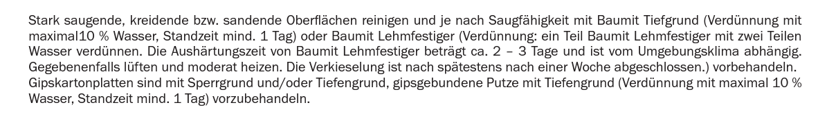

    ich habe folgende Fragen.
    Wir haben unsere EG-Wohnung saniert. Wände neu verputzt mit Kalk-Zementputz (Baumit Klima leicht als Unterputz) und Kalkputz (Baumit RK38 als Oberputz). Dazu die Decken abgehängt mit Gipskartonplatten.
    Die Decken wurden auf Q3 gespachtelt und geschliffen. Nun geht es um das folgende Streichen.
    Die Gipskartondecken müssen ja mit Tiefgrund-LF vorbehandelt werden. Soweit klar.
    Muss der Kalkputz auch vor dem Streichen mit Silikat-TG grundiert werden oder kann man direkt streichen?
    Vielen Dank schonmal für eure Tipps.

    Was sagt denn der Verarbeitungshinweis der Farbe? Bei der Baumit Silikat-Innenfarbe steht z.B.:
    Ich sehe die Grundierung nicht als zwingend an.

    Na ja, die Farbe habe ich noch nicht gewählt.
    Wobei ich eher zu Cap... tendiere.
    Kann ich die Gipskartonplatten und die Wände mit der gleichen Farbe streichen?
    Also eine Silikatfarbe auf Gipskarton der mit Tiefgrund-LF grundiert wurde?

    Dispersionssilikatfarbe schon. Reinsilikat nicht. Würde für die Decke allerdings - aus Kostengründen - eine günstigere Farbe wählen, da Dir Silikat dort keinen Vorteil bieten.
