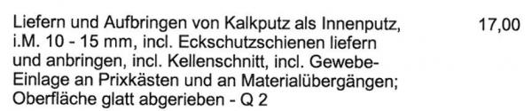

    6. Wir haben eine zentrale bedarfsgerechte Lüftung in Auftrag gegeben. Ergibt der Mehrpreis für Kalkputz überhaupt noch Sinn oder sollten wir lieber Gips nehmen (bzw hat Kalkputz auch unter diesem Gesichtspunkt noch Vorteile)?
    Hier ein Ausschnitt des Angebots:
    Wir wollen es irgendwie richtig machen und können uns nicht ganz entscheiden… Es wäre wunderbar, wenn ihr uns helfen könnt :)
    Danke vorab an alle Antworten!

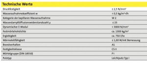

    hoer noch die technischen Werte - falls es hilft

    zu 2:
    Der kalk ist der gleiche nur die Erhärtung erfolgt beim Luftkalk an der Luft und beim hydraulischen Kalk auch unter Wasser.
    Dazu sind hydraulische Bindemittel im hydraulischen Kalk.
    Luftkalk hat man früher genommen um den Kuhstall zu weißeln. Das musste man aber jedes Jahr neu machen, da der Luftkalk
    seinen pH-Wert im Laufe der Zeit senkt und dann nicht mehr vor Schimmel schützt.
    Der hydraulische Kalk behält seinen hohen PH Wert über Jahre hinweg. Aber irgendwann senkt sich auch dieser (frag jetzt aber icht wann:-) ich weiß es nicht)
    Ein PH Wert von 12 hätte der hydraulische Kalk, genauso der Luftkalk. beim Luftkalk ist es aber durch die Reaktion mit Luft
    in 1-2Jahren unter 10 und das ist die Grenze für Schimmelresistenz.
    Schimmel mag Zellulose, aber nicht in Kombination mit einem PH Wert >12
    Luftporenbildner wird vermutlich was von BASF sein. Chemie ist nicht gleich gift, wobei ich nicht weiß
    ob ein Luftporenbildner von irgend jemand als gifitg angesehen wird.
    Eine rohe Kartoffel ist übrigens auch hoch toxisch und die grünen Stellen daran sogar nach dem kochen.
    Alles keine "Chemie" aber saugefährlich
    wird wohl auf das selbe rauskommen, aber vielleicht schreibt ein Stukki noch was dazu
    Ich sag´s mal so: kann man machen, muss man aber nicht.
    Rotkalk ist toll um Bauschäden nicht im Schimmelschäden zu verwandeln.
    Mit oder ohne Lüftung kannst du einen Bauschaden haben und eine Wand oder Ecke ist zu kalt.
    Wenn die Ecke einen kalkputz hat, dann schimmelt es nicht "im Putz" aber auf der Tapete
    Wenn die Ecke einen Gipsputz hat, dann schimmelt die Tapete auch. Aber der Putz wird durch die Feuchte bröselig.

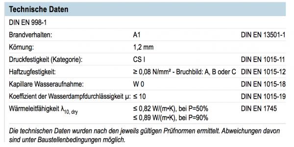

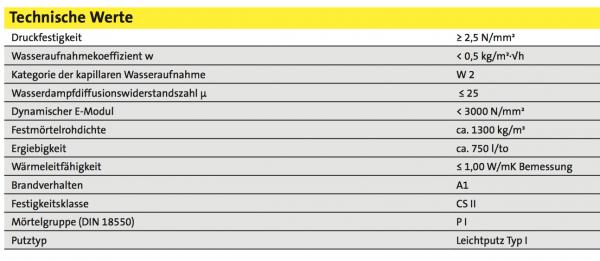

    Ich habe gerade gesehen, dass auch Rotkalk Luftporenbildner enthalten hat. Ich denke daher, das ist tatsächlich nicht ganz so schlimm - aber bei Zellulose bin ich mir echt unsicher. Außerdem liest sich das Datenblatt von Rotkalk schon besser:
    Wasserdampfdiffusionswiderstandszahl ist maximal 10µ.
    Ist eigentlich bei der kapillaren Wasseraufnahme W0 oder W2 besser?
    So viele Fragen, so viel Unwissenheit… Sorry :yikes

    besser ist Ansichtssache. Kleiner bedeutet hier weniger Wasseraufnahme.
    Halten im eigentlichen Sinn tun beide Putzarten. Auch gibt es wohl beide Erhärtungsarten, also Luft und Wasser wohl schon relativ lange.
    Auch die Römer kannten beide Systeme.
