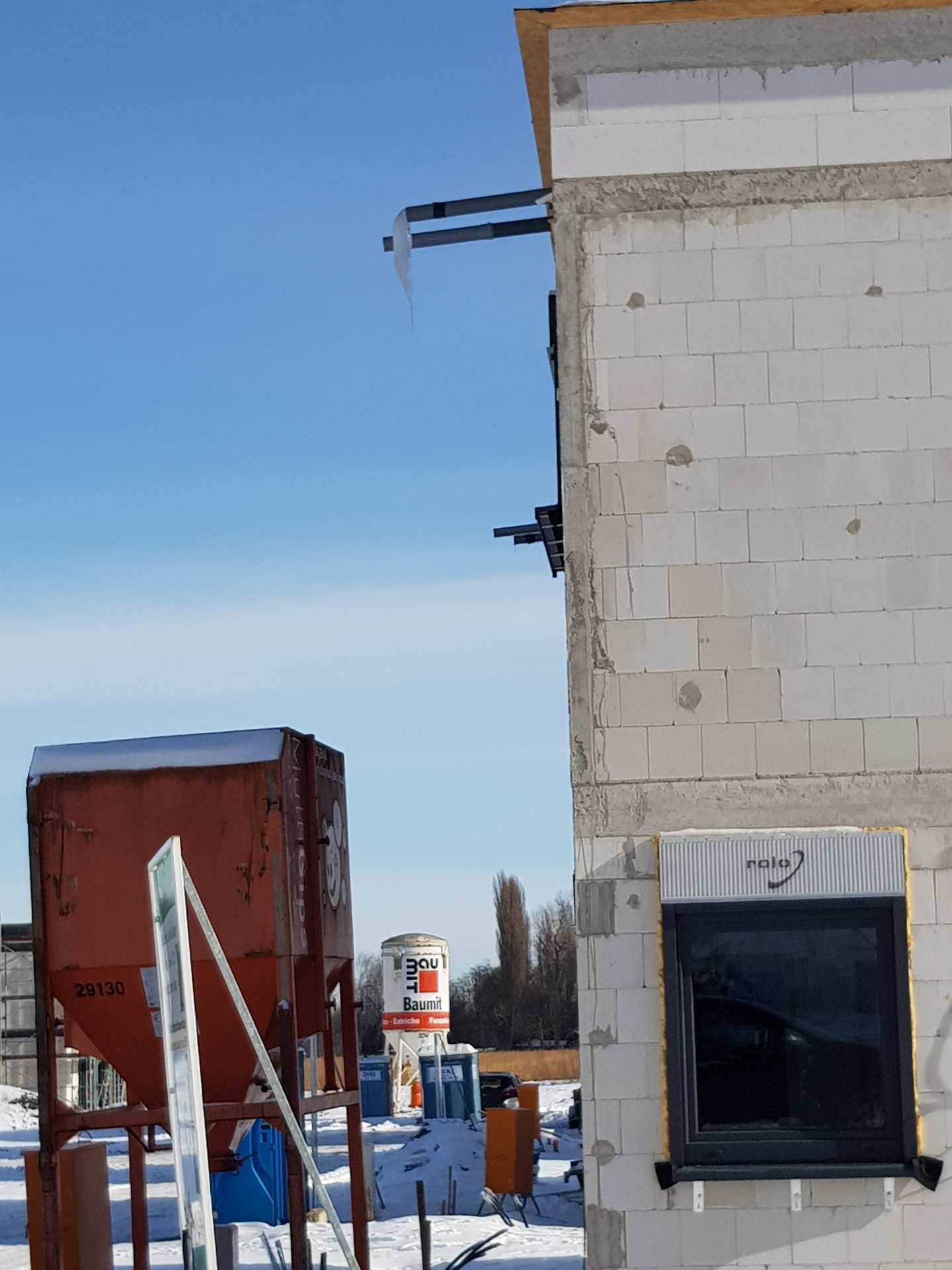

    ich bin gerade in einem Neubaugebiet unterwegs und habe bei mehreren Häusern, welche mit Kleinformatigen 6DF Kalksandstein gemauert sind gesehen, dass im Obergeschoss die Aussenwandecken ausbetoniert werden, statt aufzumauern.
    Da ich auch mit Kalksandstein 6DF bauen möchte, frage ich mich ob das was mit dem Steinformat zu tun hat.
    Also Frage an die Experten, warum macht man so etwas?

    Drempelstützen?

    Was ist eine Drempelstütze?
    Das Haus auf dem Bild hat ein Flachdach.

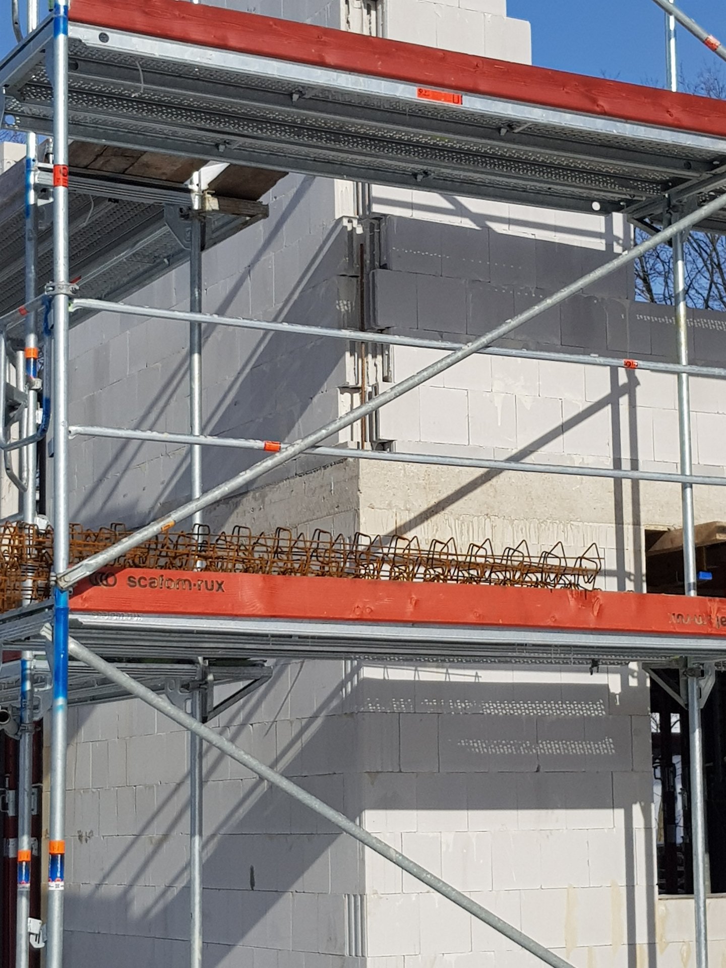

    Wenn ich mir das ganze bei dem anderen Haus anschaue, wo die Ecke noch nicht ausbetoniert ist, dann sieht man, dass da keine definierte Maße vorhanden sind. Da ist nur ein Rundeisen in der Betondecke und der ganze Zivkzack wird nachher geschalt und mit Beton verfüllt.
    Kann es etwas mit dem notwendigen Überbindemaß zu tun haben?
    Weil man vielleicht nicht mit schmalen 4cm Breiten Stücken (s. Erdgeschoss bei dem 2. BILD) anfangen wollte zu mauern

    Das sind wahrscheinlich Zugstützen, damit die Stb.-Decke auf dem OG sich in den Ecken nicht nach oben biegt. Da reißt sonst später der Putz innseitig ab.

    Das wird leider immer wieder vernachlässigt.
    Die Statiker müssen sowas immer vorsehen !
    Auch bei Flachdachgaragen...
