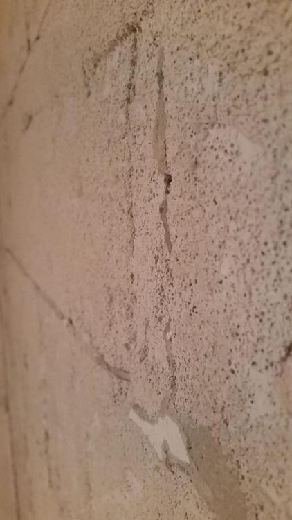

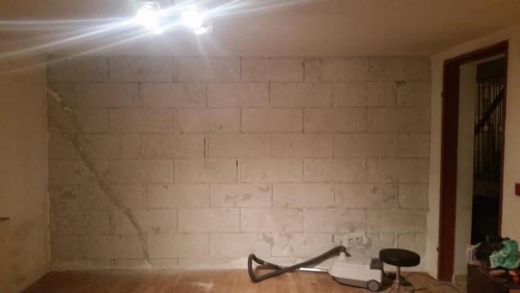

    Hallo liebe Bauexperten,
    ich bin gerade dabei einen Raum im Keller neu zu gestalten und zu sanieren. Dabei war der Verputz bei einer Seite der Innenwand so porös bzw am abbröckeln, dass wir uns entschieden haben den Verputz ganz zu entfernen. Gesagt, getan.. da es sich bei mir und meinen Freunden nur um Laien handelt und keiner Erfahrungen mit den Meißelhammer hatte, ist es nicht so schön geworden wie vorerst gedacht..
    Die Idee wäre gewesen das Mauerwerk als solches zu "lassen", da die Kalksandsteine den Raum einen rustikalen Look verleihen, jedoch sind tiefe Einkerbungen entstanden (siehe Foto zB über dem Staubsauger), weiters bröselt und staubt die Wand ganz stark. Der Fugenmörtel löst sich an manchen stellen auch ganz ab und lässt sich in bröckchen rauskratzen..
    Meine Frage wäre gewesen ob es sich 1. wirklich um Kalksandstein handelt? und 2. wie ich die Mauer sanieren kann? Könnte ich es irgendwie abschleifen um wieder eine glatte bzw eine einheitliche Fläche zu haben? Fugen füllen? wenn ja mit was?
    Tut mir leid für die vielen Fragen aber ich bin handwerklich nicht der erfahrenste, hab aber Spaß gefunden vieles selber zu machen/sanieren und hoffe ihr könnt mir weiterhelfen.
    mfg Oli

    hallo
    bild #2 kann auch gasbeton sein.
    abschleifen - schlecht.
    was soll dadran rustikal sein.
    klären warum der putz gebröselt ist und dann neu verputzen.
    gruss aus de pfalz

    Kalksandstein ist nicht so weich ,es ist ziemlich sicher gasbeton .
    und rustikal geht ander ,sowas sieht nur unfertig aus ....

    Da hat sich aber auch jemand Mühe gegeben beim Verlegen von Leitungen.:yikes Einmal quer hoch.

    würde eher auf zugeschmierten Riss tippen.

    Das werden wohl eher geflickte Risse sein, als Leitungsschlitze...

    wand auf bild 2 ist definitiv gasbeton. wie schon geschrieben wurde, klären warum putz abgeflogen ist bzw. bröckelig ist. Eventuell ist die wand zu feucht.
    Danach neu verputzen (lassen :28:)

    Putz auf Porenbeton, das kann viele Gründe haben warum der runter gefallen ist. Dahinter muss sich nicht zwangsläufig Feuchtigkeit verbergen, obwohl das wohl einer der Hauptgründe ist.

    wie es auf den Bildern ausschaut, dürfte es sich bei den abgebröselten Putz
    um Putz-und Mauermörtel handeln der ohne Vorarbeiten aufgetragen war.
    Feuchtigkeit ist so nicht zu erkennen, genaueres weiß man nicht.
    falls die Wand trocken ist .
    Die Wand mit dem Besen von Resten befreien,
    mit für Gasbeton geeigneten Putz neu "gestalten"
    Mit dem Hagal... Putz braucht es auch keine Aufbrennsperre
