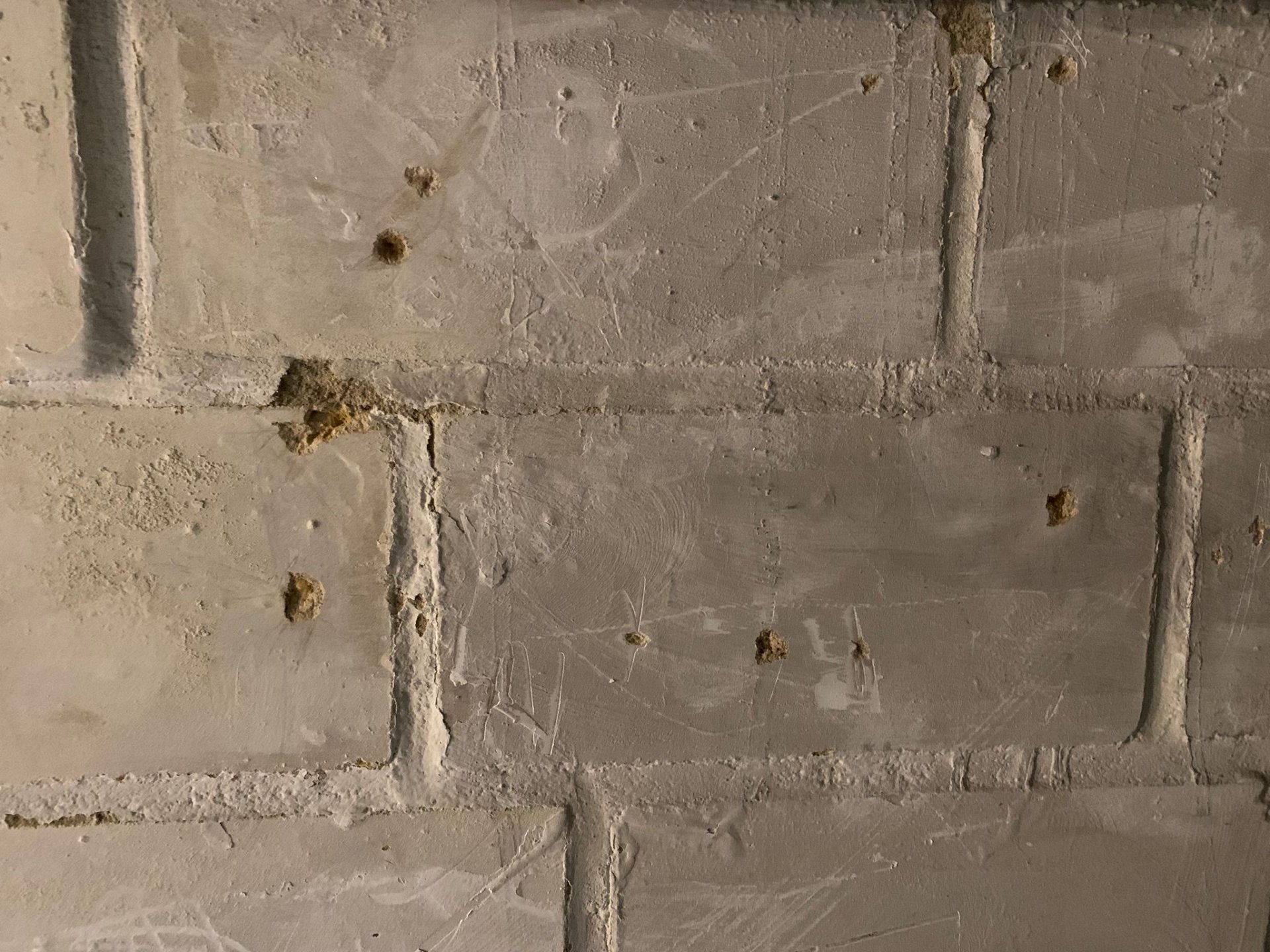

    Hallo zusammen, wir haben dieses Jahr im April unseren Keller trocken legen lassen. Das heißt, dass die Wand von außen aufgegraben und abgedichtet wurde. Wie lange die Wand feucht war, kann ich nicht sagen, da wir das Haus erst vor zwei Jahren gekauft haben. Es handelt sich um ein zweischaliges Mauerwerk aus Kalksandstein - 30cm dick. Der Firma meinte das Mauerwerk trocknet von alleine ab und das dies ca. 1 Jahr dauert.
    Wir haben nun an einigen Stellen bzw. Steinen die Abplatzungen. Weiß hier jemand was das ist und wie ich dies zu bewerten habe? Vielen Dank vorab

    das austrocknen kann auch noch sehr viel länger dauern

    Hat noch jemand eine Idee was die Ursache ist ?

    Die Fugen wurden augenscheinlich nochmals nachträglich ausgebessert, durch den Trocknungs
    -Vorgang entstehen zwichen Original Fugenmörtel
    Und der Nachbesserung Kristallisationssalze
    Welche die nachträglich aufgebrachte Schicht
    absprengt. Man nennt die auch Kristallisatonsdruck.

    Vielen Dank schonmal. Ich meinte allerdings nicht die Fugen, sondern die Fehlstellen in den Steinen die Abplatzungen darstellen.
