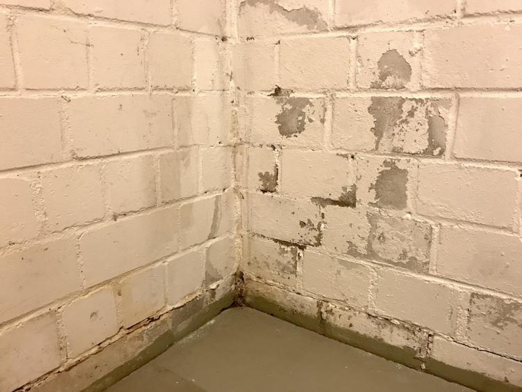

    unsere Kellerwände sind mit Kalksandsteinen gemauert. Von Innen nicht verputz, nur gestrichen.
    An einer Ecke hatten wir mal das Problem das unser Regenwasserfilter überlief und viel Wasser an der Wand stand.
    Ich frage mich nun
    - ob nun diese Wand hier (siehe Bild) daher starke Salzausblühungen bekam
    - oder muss man mit Salzausblühungen bei gestrichenen Wände über 25 Jahre rechnen ?
    Man empfahl mir hier alles zu säubern und einen Entfeuchtungsputz aufzubringen.
    Da frage ich mich ob es Sinn macht , da alle anderen Kalksandsteinwände gut aussehen.
    Ist das hier vielleicht einfach auf die Wahl falscher Farbe abzuleiten ?

    Die im Mauerwerk vorhandenen Salze gehen bei Feuchtigkeitsbelastung in Lösung und diffundieren nach außen.
    Solange das Mauerwerk noch nass ist, habe sie ein kleines (Molekül) Volumen - keine Abplatzungen.
    Wenn das Mauerwerk abtrocknet kristallisieren die Salze aus (= starke Vergrößerung des Volumens) und sprengen den Putz / die Farbe ab.
    Einfach warten, bis die Mauer komplett trocken ist, die alte Farbe abschleifen, neue Farbe applizieren - gut ist.

    Darf man in dem Fall eig Fermacell platten vorschrauben? Diese nehmen Feuchtigkeit doch auf & wieder ab oder habe ich etwas falsches gelesen? und sonst Kalkputz mit Kalkfarbe?
