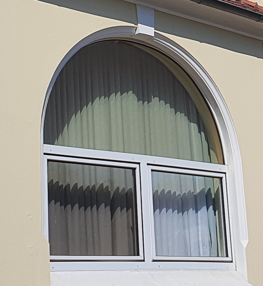

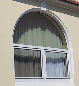

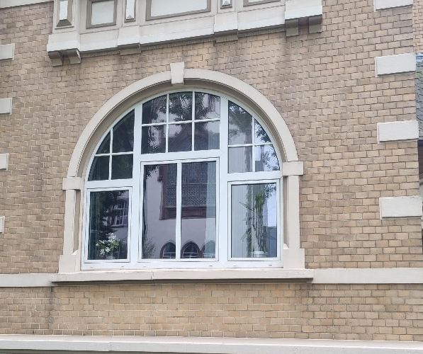

    gerne hätte ich Eure Meinung zu den Angebotskalkulationen, da es hier doch erhebliche Differenzen gibt und ich auch die Preisunterschiede nicht nachvollziehen kann. Es geht um das abgebildete Rundfenster. Heim& Haus bietet das Fenster für 9T€ zzgl. 1,4T€ inkl. Einbau ein.
    Ein vergleichbares VEKA-Fenster Softline 82MD Profil (mit Mitteldichtung) 3-fach, Ug=0,5 mit Swisspacer Advance liegt bei 2.280Eur, VEKA Softline 70AD Profil (Anschlagdichtung) 3-fach, Ug=0,7 mit Swisspacer Adavance soll 1.990Eur kosten.
    Inflationsgewinne hin oder her. Wie kommen solche Differenzen zu Stande und was für ein Preis ist vertretbar?

    Wenn du das wirklich für 2000 bekommen kannst sofort beauftragen.
    Bauchgefühl geht eher in Richtung was der andere Anbieter anruft (ca 5-10 K)
    Wenn dir ein Angebot zu teuer ist holst du eben weitere ein, vergleichst und beauftragst das was dir am besten zusagt

    Gleiches Material? Gleicher Aufbau der Sprossen? Wiener Sprossen bei einer Ausführung aus Holz ist deutlich teurer, als zB Kunststofffenster mit auf- oder eingeklebten Sprossen.

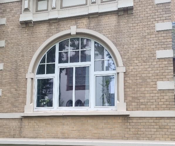

    Dieses Fenster würde ich mir überhaupt nicht aus sechs Kunststoffenstern zusammenklöppeln lassen, egal von welchem Anbieter. Sondern bei PAX anfragen, die können das auch in Holz. Deutlich unter 10k, aber das 2k-Angebot erscheint mir hier als Murks (und das 10k-Angebot als Abwehrpreis eines Anbieters, der diesen Auftrag scheut, was m.E. auch besser so ist). Dieses Fenster ist als Liefer- und Leistungslos für Schnellf***er ungeeignet !

    Noch was, abseits des Preises. Die Sprossen erscheinen mir da achtlos hingeworfen. Das sieht furchtbar aus. Hat das irgendwas mit dem Originalfenster zu tun?

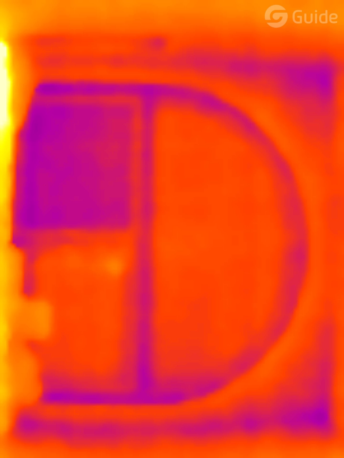

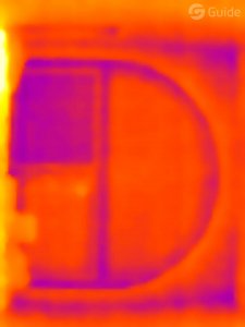

    Ja ohne Einbau und über ebay eine Anfrage. Interessant war, dass der erste Preis bei 3600Eur ohne Einbau lag und ich mich nicht gemeldet hatte und als diese nachfragten und ich meinte es wäre bei mir mit im Budget knapp kam dann das Angebot der VEKA 70&82 für 2000 und 2300eur. Aber wer baut mir sowas ein? Die VEKA-Fenster scheinen mir von den technischen Wetren nicht so ganz schlecht zu sein. Finde die Preise derzeit einfach schwer einzuschätzen. Hatte 2017 den Anbau neu verglasen lassen, 2x Doppelfügelfenster 1900x1665mm und ein festes Fenster Kunststofffenster 2100Eur Allincl. bezahlt:

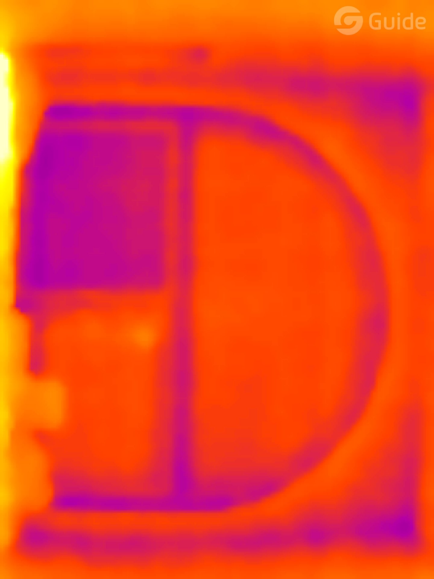

    Habe mir jetzt mal eine Wärmebildkamera geholt und war etwas überrascht: Die alten auf der Südseite so etwas gelblich beschichten Scheiben haben im Vergleich zur neuen 1,1U-Wert Scheibe darunter getauscht wurden lt. Kamera einen kaum sichtbaren Temperaturunterschied. Die normale alten Scheiben jedoch schon. Die ISO80 Fenster haben auch die gewisse Abstrahlungskälte, wenn man dicht davor sitzt.Da macht der Tausch sinn (zumindest das Glas). Bei den neuen Fenstern ist die Kältebrücke am Anschluss nahezu identisch zu den den alten Fenstern aus den 80/90er (lt. Wärmebildkamera). Die Frage ist wie viel besser neue Fenster zu meinen Kunststofffenster aus den 80/90er tatsächlich dann sind. Vielleicht wurde im Anbau mit dem Schaumband auch gefuscht......

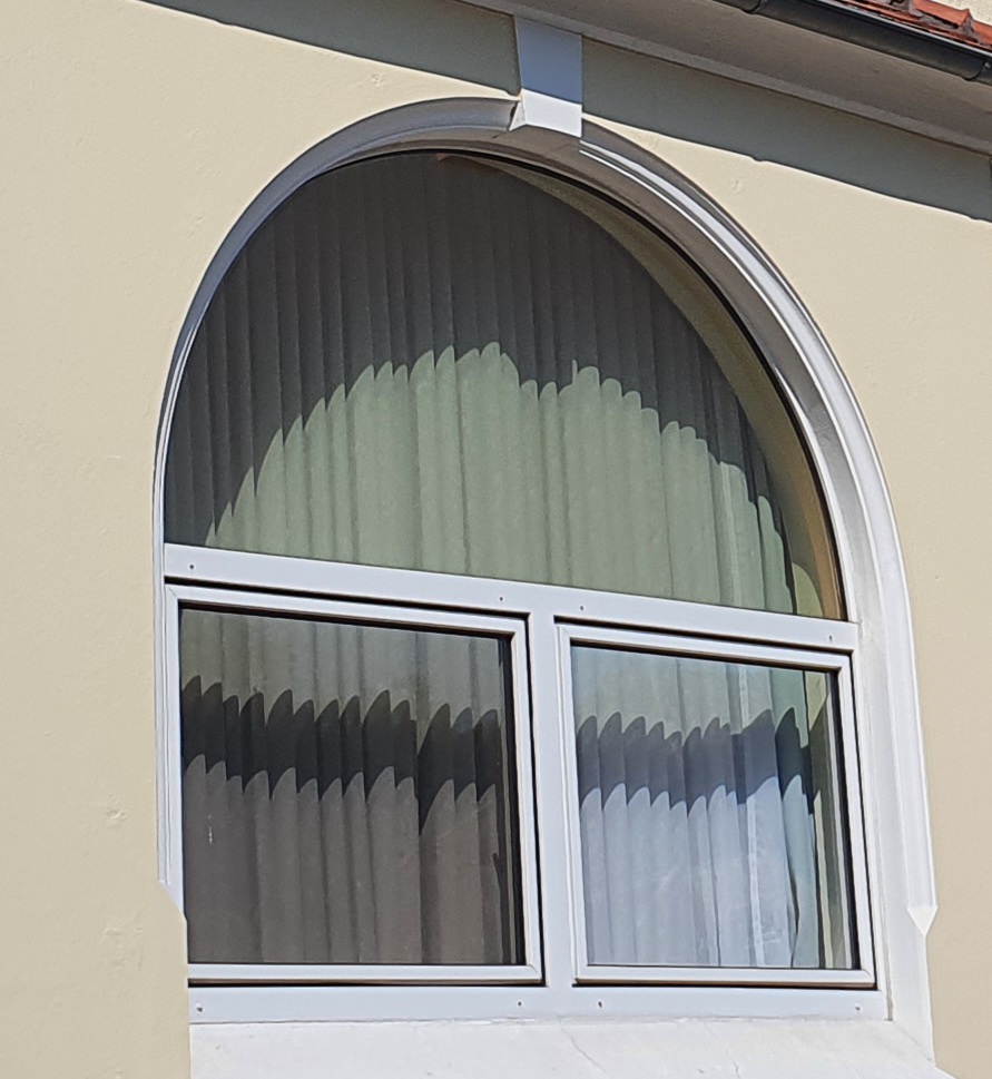

    Z.Z ist bei uns nur der obere Rundbogen und unten 2 Fügel die nach den Jahren total an den Eckschanieren hängen. 2x1,30 ist einfach zu breit. So wie in der Abb. sah es auch mal laut Foto 1920 aus, außer dass das Mittelfenster nicht geteilt war. Wird zumondest optisch etwas passender, da im Eingangsbereich mit Einfachverglasung was ähnliches verbaut ist. Was habt ihr optisch für Ideen was gut passt? Die unterschiedlichen Farbprägungen nach dem Tauschversuch unten um die Farbe zu treffen meine ich damit nicht :-) Die unteren Fenster wurden wegen Scheibenriss übrbings beide mal getauscht!! Beim blauen aus 2017 steht ISO SZR 12 27 von GGK was immer das auch heißt

    @klappradl : was sagst du zum Rundfenster und was meisnt du wie sowas formschöner aussieht. Mein jetztiges finde ich blöd und ich weiß nicht ob die Eckschanier und Scheibentausch unbedingt die ultimative Lösung sind!? Due Scheiben sehen ja nun völlig grausig aus.....

    Ich mag auch nicht glauben, dass die Anordnung der Sprossen auf der Zeichnung oder auch dem Foto "Rundfenster.JPG" dem Original in irgendeiner Weise auch nur nahe kommen. Mit harmonischen Proportionen hat beides nichts zu tun.

    Denkmalschutz gibt es keinen und so sah das Fenster mal ganz früher aus der Historie betrachtet aus. Gehe mal davon aus, dass dies original ist. Was sieht denn harmonisch aus? Ich muss sowas immer mal sehen. Das große weiße in Kunststoff ist so in der Form nicht so richtig schön. Das mit den Sprossen haut mich jetzt auch nicht um, aber so haben es viele in der Nachbarschaft verbaut.
