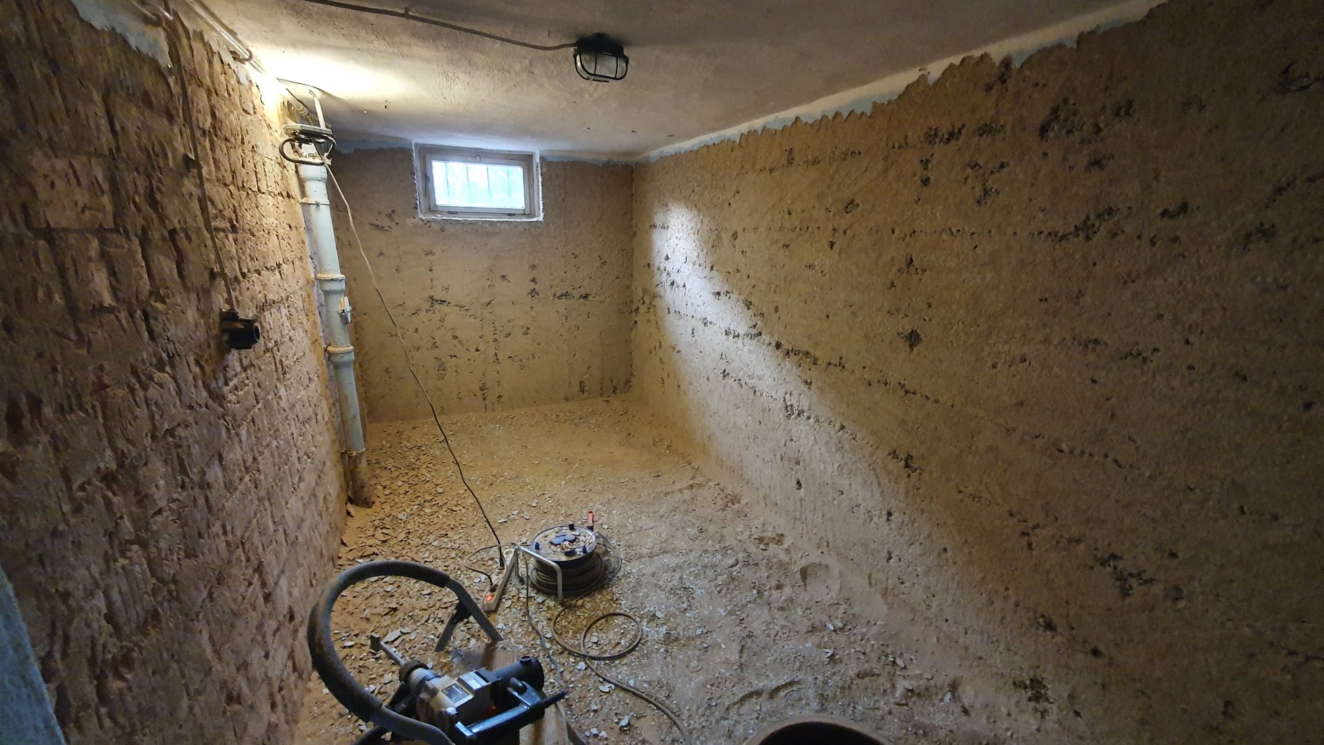

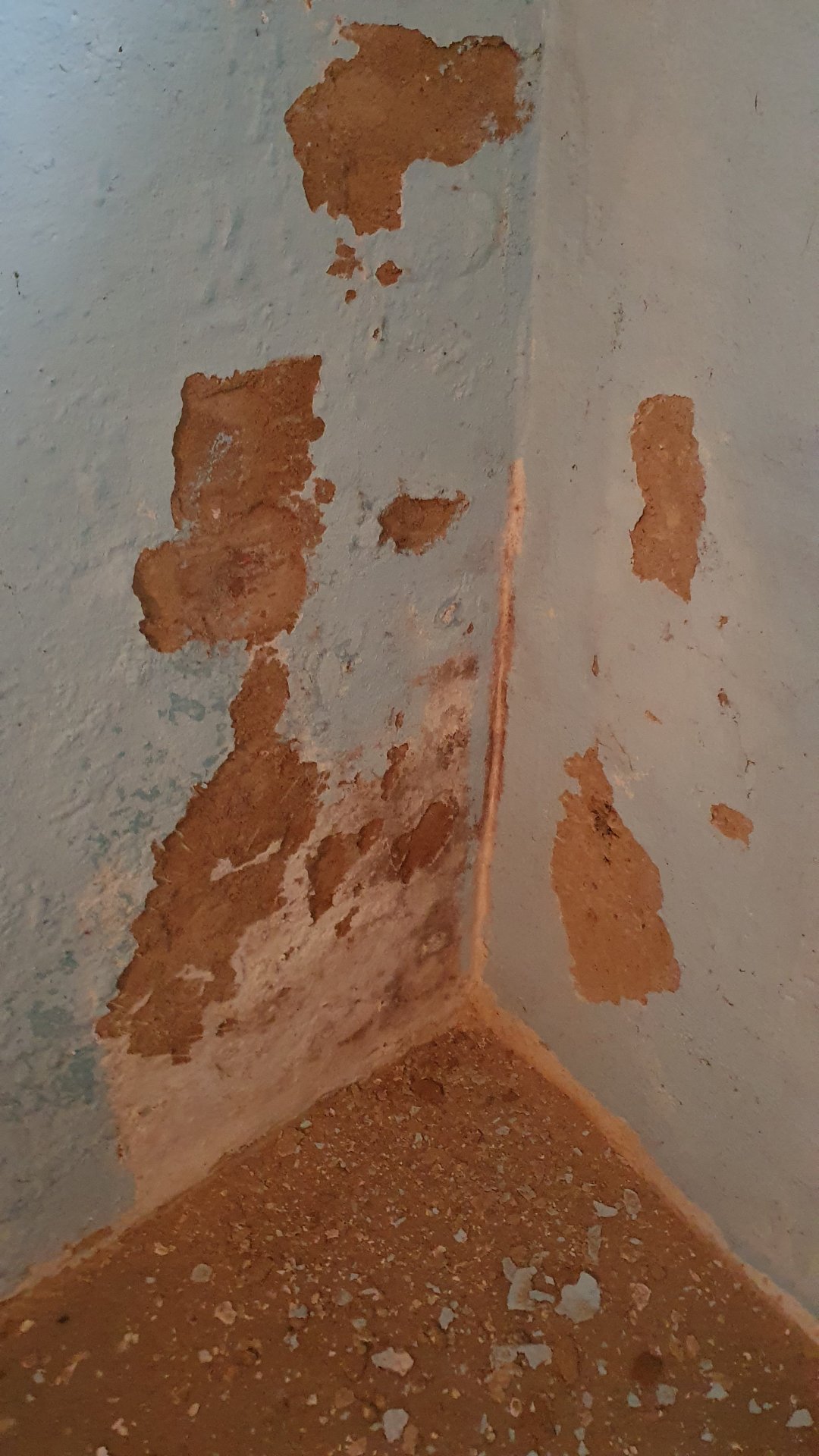

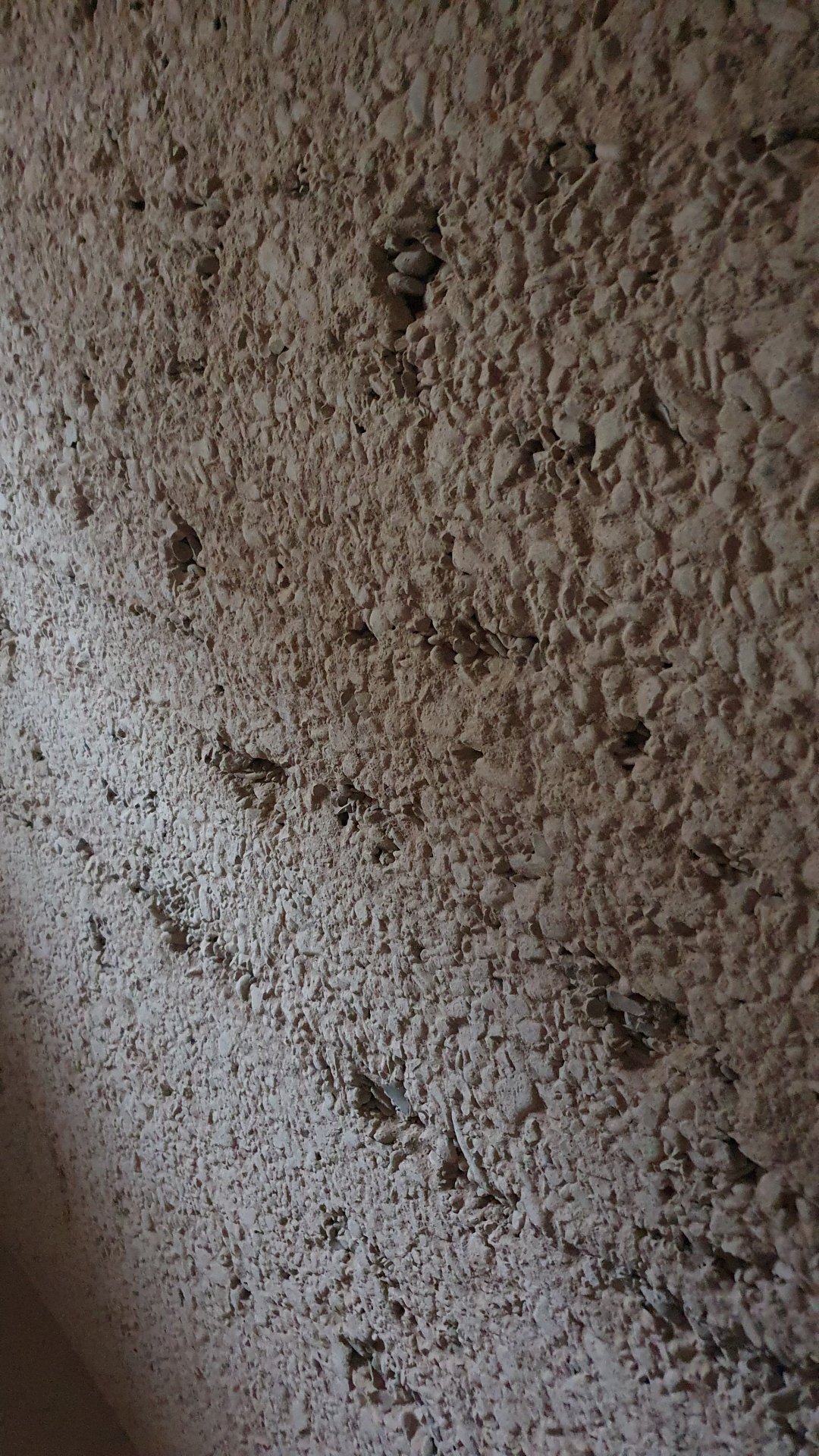

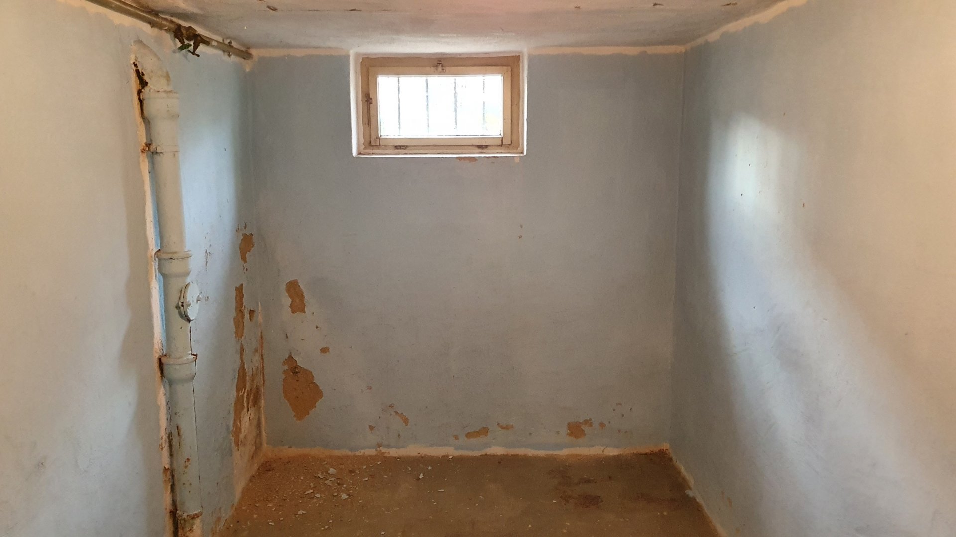

    Ich habe mal 4 Bilder dran gehängt.
    2 Bilder mit blauem Anstrich sind davor.
    2 Bilder zeigen die Wand, nachdem ich den Putz entfernt habe. Links sieht es nach Ziegel aus, Rechts... gute Frage ... Magerbeton?
    Habt ihr da Tips für das anbringen des Putzes?

    Nein, nicht grundierten, bzw. auf keinen Fall Aufbrennsperre o.ä. Direkt drauf verputzen und sehr gut vornässen.

    @Att wie passt das zu dem was man auf Foto 1 sieht ? Wie exakt und wo hast du die Feuchtigkeit gemessen, wie oft ?
    Oder hat sich das nutzungs und lüft verhalten seit dem Photo stark verändert ?

    Also der Keller ist nur ein wenig feucht, aber an der Stelle bei Foto 1 ist die Westseite. Da kommt es schon mal vor, dass die Wand etwas feuchter ist wenn es ordentlich und öfters regnet. Der Putz ist 70 Jahre alt.
    Bin da auch bereits mit 3 Fachleuten durchgelaufen. Bis auf die Westseite, ist der Keller ist einem sehr guten und für das alter entsprechenden trockenen Zustand
    Das Foto ist vllt ein halbes Jahr alt. Ich habe das Haus gekauft und bin am Sanieren.
    Aber danke für die Info: Dann klatsch ich den Kalkputz so direkt drauf! :)
    Habe auch den "Nässe" Test gemacht. Da ist kein Wasser abgeperlt. Der Beton hat nahezu direkt alles aufgesogen
