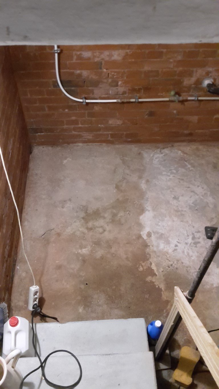

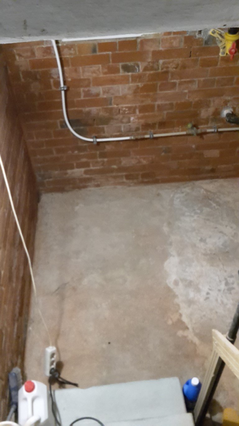

    Moin Forum,
    einige werden sich wohl erst mal an den Kopf fassen, trotzdem möchte ich diese Frage stellen.
    Ich habe seit 9 Jahren ein altes Reihenhaus, Bj. 1906 mit einem kleinen Teilkeller (ca. 2,5 Aussenseite x 4m).
    Einer der Vorbesitzer hat mal den Keller mit irgendwas beschichtet und wieder abgeflext, weil es dem Klima
    im Keller wohl nicht gut getan hat.
    Grundsätzlich ist der Keller nicht wirklich nass, aber nach 12 Stunden Fenster zu merkt man trotzdem deutlich
    die Veränderungen (Boden wird dunkel, Luft riecht feucht).
    Im Sommer habe ich einen Luftentfeuchter auf Automatik laufen, im Winter spare ich Strom und lass das Fenster
    auf, wenn draussen nicht gerade Eiskalt ist.
    Ich will nichts abdichten oder draussen aufgraben, soll auch nur ein Abstell-Keller sein.
    Eigentlich möchte ich dem Keller nur etwas Gutes tun um mit der "normalen" Feuchtigkeit in so einem alten Haus,
    besser umgehen zu können. Es gibt auch keine grossartige Bodenbelastung in dem Keller.
    Ich habe von der Raumhöhe her etwa 2 cm Platz und frage mich, ob ich für die 2 cm nicht sogar Kalkzementputz
    nehmen kann. Kalk im Keller ist ja immer gut.
    Kann das funktionieren ? Könnte ich da drauf gehen ohne ständig weisse Latschen zu haben ?
    Wie gesagt, kaum Bodenbelastung und ich laufe da meistens nur mit Latschen rum.
    Und da ich gerade hier bin,
    die Aussenwand und eine angrenzende Wand möchte ich irgendwie altdeutsch mit Kalk verputzen.
    Mit der hohlen Hand anklatschen und dann die Buckelige Wand noch kurz mit einem Quast bearbeiten.
    Hab schon viel über Kalkputz gelesen, aber welcher Kalk und welche Mische die beste ist,
    weiss ich irgendwie immer noch nicht.
    Bild 1 = 12 Std. Fenster auf

    Wenn es trockener werden soll besser EPDM, Katja Sprint, Erika von Bauder o. Ä auflegen und darauf irgendeinen Belag wie zementgebundene Platten, die Beton Platten, Gummigranulat o. Ä.
    Kalk ist nicht generell gut, sondern ermöglicht nur die ungehinderte Feuchtigkeitsabgabe, diese aber bei ständigem Wassernachschub nicht reduziert.
