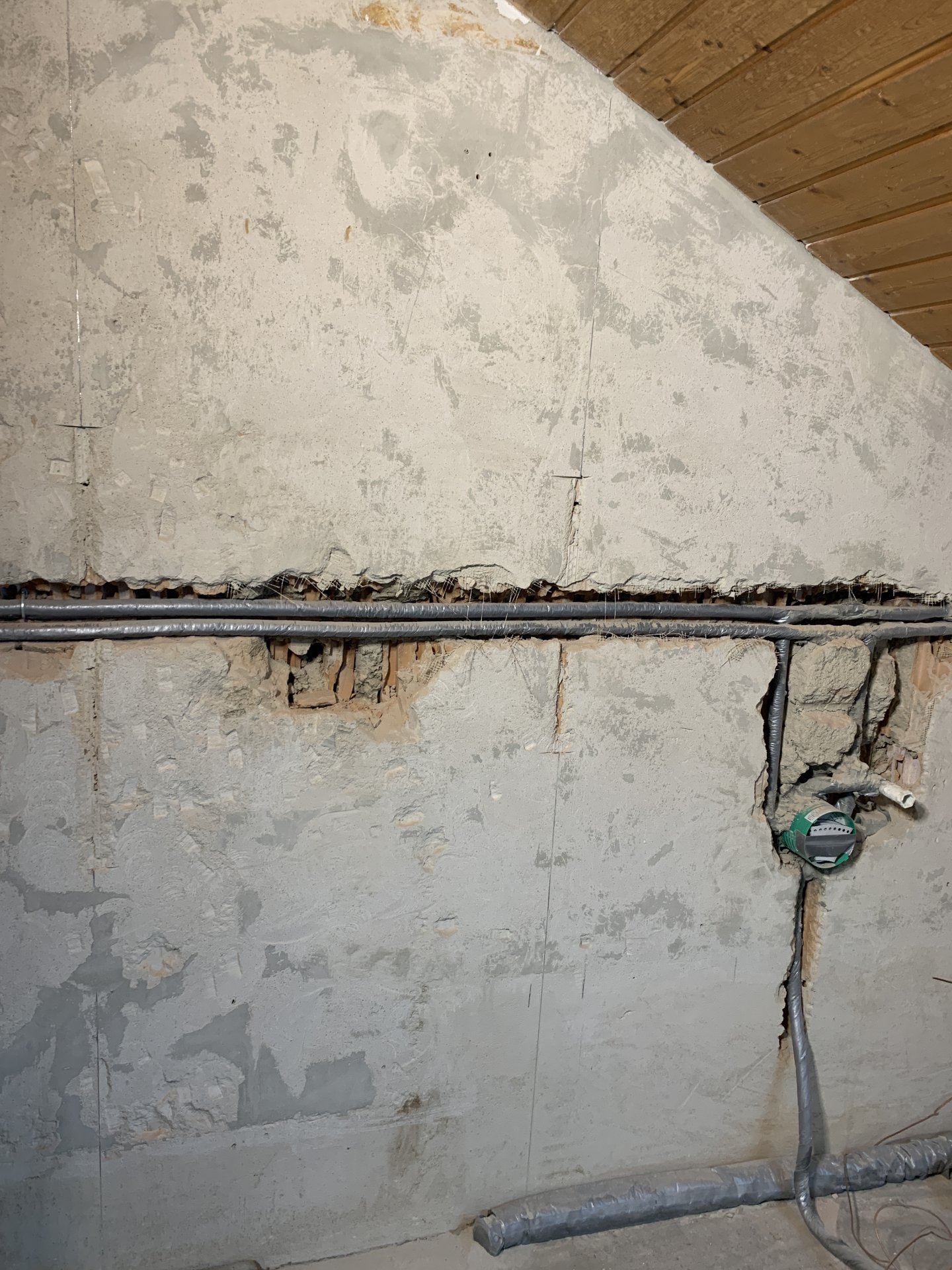

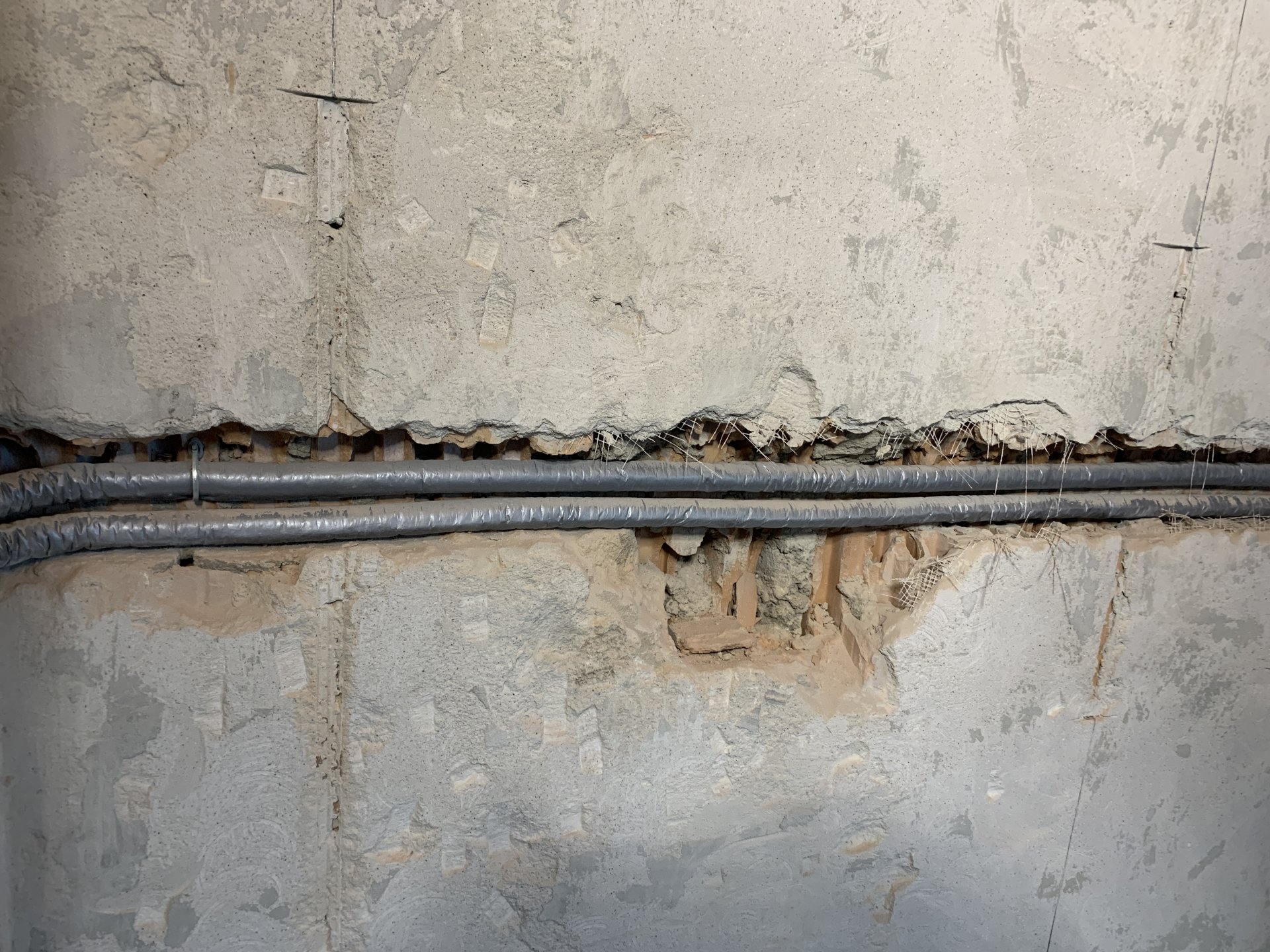

    Der Flaschner war da und hat die neuen Leitungen soweit verlegt.
    Jetzt geht es ans schliessen der Schlitze und spachteln/reparieren der restlichen Wand um darauf die Kerdi Bahnendichtung anzubringen.
    Zum schliessen der Schlitze würden wir Baumit Putz und Mauermörtel auf Kalk Zement Basis verwenden (sowie Reste des Ziegelbruchs zum füllen).
    Zum Ausbessern und Spachteln der restlichen Wand sind wir uns noch nicht sicher ob Rotkalk Fein/Glätte oder Baumit Kalkputz Klima Leicht/Glätt.
    Vor dem Ausbessern/Spachteln würden wir die die Wand noch grundieren/Tiefengrund.
    Der alte Putz hebt noch gut an der Wand und lässt sich auch mit dem Hammer nicht einfach abschlagen.
    Was meint ihr zu der Vorgehensweise?
    Die Dunkelgrauen Flecken sind noch alter Fliesenkleber der noch nicht vollständig abgeschliffen ist.

    Wenn ich das richtig erkenne, sind da Risse im Putz. Insofern würde ich noch ein Netz einarbeiten. In dem Fall 5-10mm mit einem normalen Kalkputz und dem Netz auftragen und anschließend 1-3mm mit dem Feinputz (oder Glätte)

    Danke für die Tipps, wir haben uns nun doch entschieden den alten Putz komplett abzuschlagen und die Wand mit Zementputz neu zu verputzen. Ich hatte vergessen zu erwähnen das an der Wand zum Schluss Fliesen der Größe 120x60 befestigt werden und diese einen Putz mit min. Festigkeitsklasse III benötigen, daher wollten wir auf Nummer sicher gehen.

    Scheint unterm Dach zu sein - Zementputz gehört da dann nicht hin, Kalk-Zementputz oder Kalkputz.

    Da bin ich bzgl. der Festigkeitsklasse nicht fündig geworden, hab hier nur CSII gefunden, für die 120x60cm und mehr als 25Kg/mm2 wird min. CSIII benötigt, ich würde gerne Baumit einsetzen da es das auch beim Hornbach gibt, Baumit hat mir dann den Zementputz empfohlen (laut techn. Datenblatt für innen und außen geeignet).
    Welchen Kalk/Kalkzement Putz mit CSIII würdest du empfehlen?

    Du willst nur ein paar Schlitze verputzen und kain Haus bauen, da spielt die FSK keine Rolle. Nimm aus dem nächsten Baumarkt eine Kalk-Zement-Putz.

    Ich hatte weiter oben geschrieben das wir uns doch dazu entschlossen haben den alten Putz komplett abzuhauen und neu zu verputzen, wenn es nur die Schlitze wären gebe ich dir natürlich recht.

    stimmt, Zementputz ist da trotzdem fehl am Platz, ein Kalkputz (ggf. mit Zementanteil, Mauer- und Putzmörtel) ist da richtig, arbeitet sich auch schöner...

    Auf meiner Recherche im www und Baumärkten war bei den Kalk bzw. Kalkzementputzen bei Festigkeit CSII Schluss, welche Produkte würdest du mit CSIII empfehlen?
