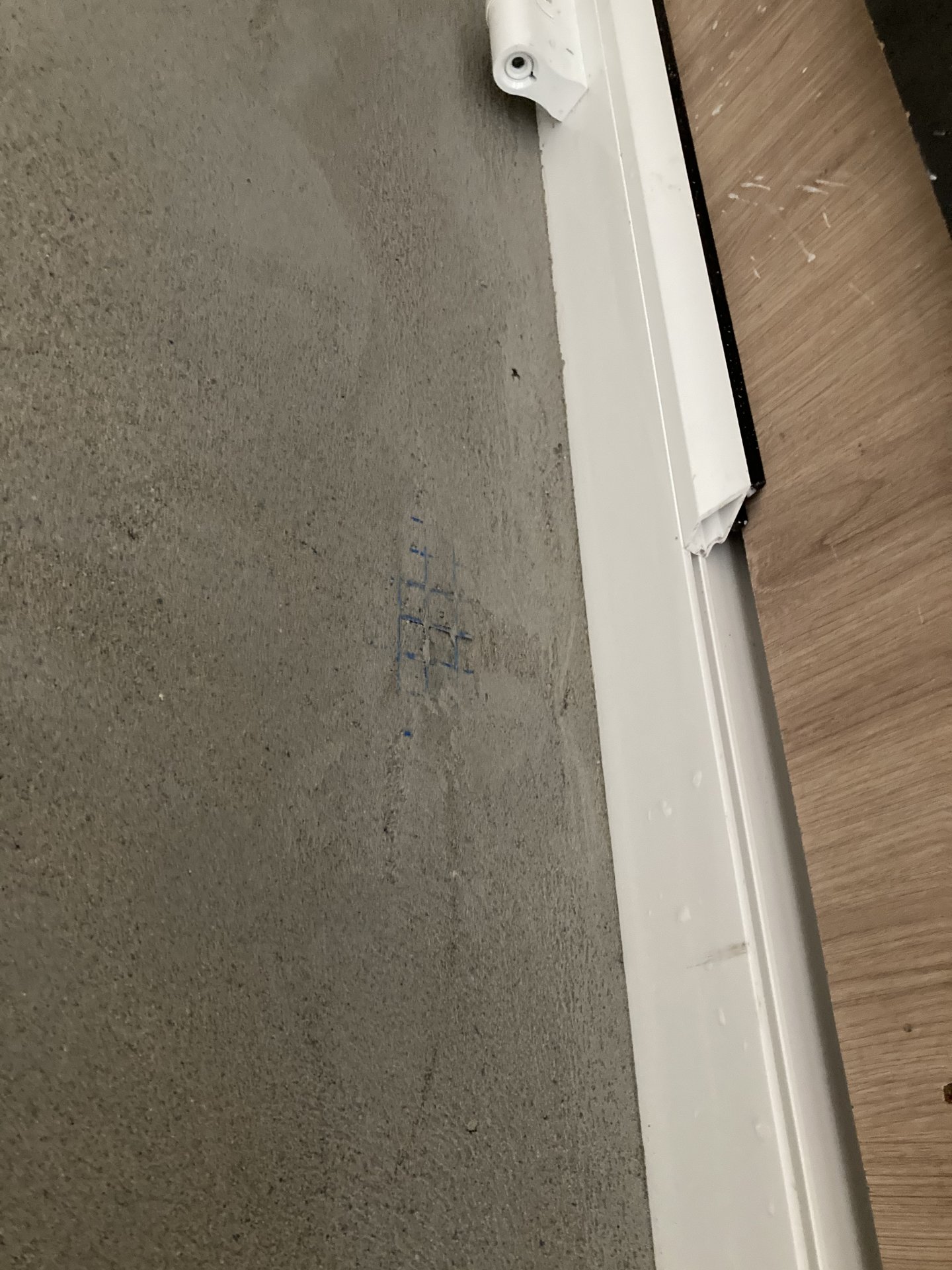

    Moin Leute,
    letzte Woche wurde unser Haus innen mit ca. 700qm Wandfläche an zwei Tagen hintereinander verputzt. Beauftragt war Q2 mit Kalkzementputz glatt abgerieben. Jetzt bin ich etwas verwundert, dass das ganze doch so flott über die Bühne ging, da ich immer dachte, dass mindestens zwei Spachtelgänge für Q2 erforderlich sind und zwischen diesen Gängen eine gewisse Trocknungszeit liegen muss. Auf der Baustelle habe ich aber definitiv gesehen, dass der Putz einmal dick aufgetragen wurde und dann anschließend verrieben. Außerdem sieht man an den Fenstern überall das Gewebeband durch. Ist das so zulässig? Am Dienstag treffen wir uns mit dem Bauleiter und da werde ich diese Sachen natürlich ansprechen, will aber schon vorbereitet ins Gespräch gehen und mich nicht abwimmeln lassen. Ich hoffe, es kann mir jemand helfen. Danke :)

    Q2 Bedarf weitere Nachbehandlungen damit Malerfertig bzw. streichfähig ist.

    Ich frage mich nur gerade, ob das die Aufgabe des Malers ist oder der Verputzer die Stellen ausbessern muss. Die Stelle auf dem Bild ist noch relativ gut verputzt.

    Die Gewebe darf man nicht sehen... diese Stellen müssen von Verputzer nachgearbeitet werden. Das kann der Maler aber auch wenn der Verputzer diese Kosten übernimmt.

    Solche Stellen nacharbeiten gibt meistens einen unschönen Flickerlteppich

    Q2 ist die unterste Qualität. Und dann habt Ihr auch nur gerieben vereinbart.
    Hier geht man davon aus, dass die Wand sowieso noch einmal komplett gespachtelt werden muss. Dass macht dann üblicherweise der Maler.
    Ich würde aber grundsätzlich im Bereich von Türen etc. die Ebenheits- und Winkeltoleranzen gemäß DIN 18202 mit einer langen Wasserwaage nachkontrollieren.
