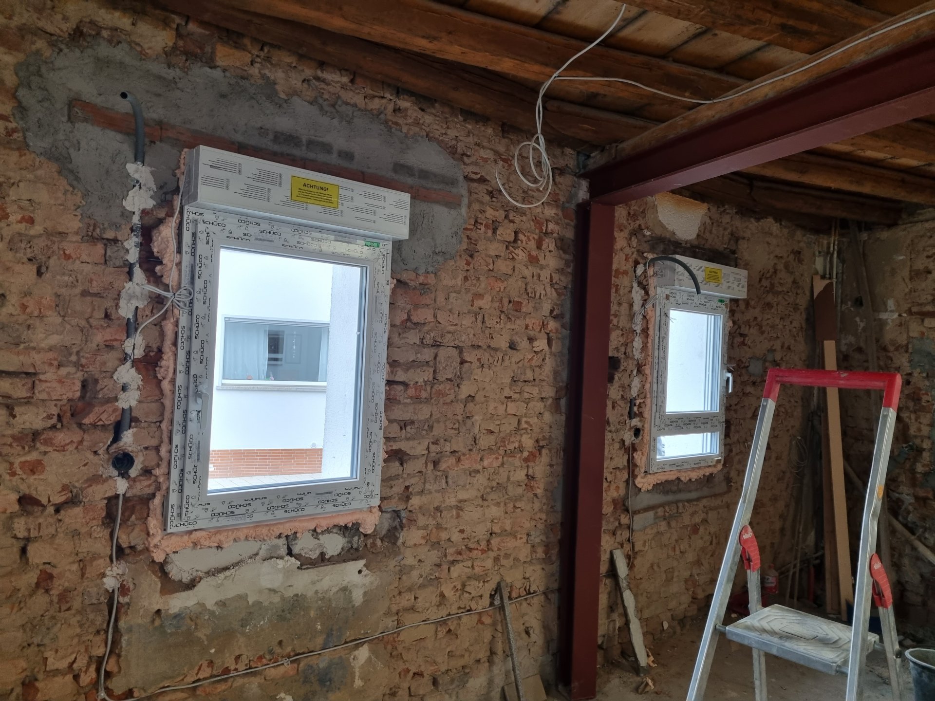

    Guten Abend,
    mein Name ist Marco.

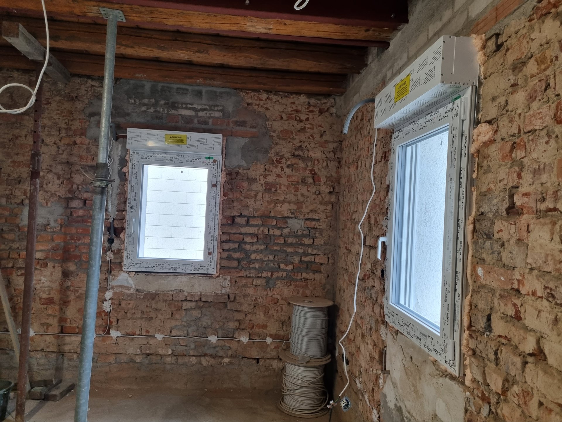

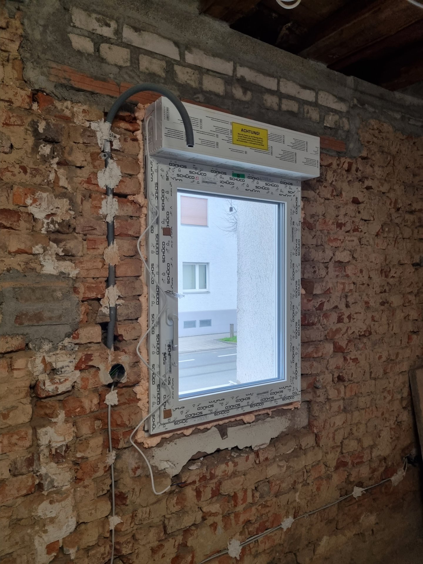

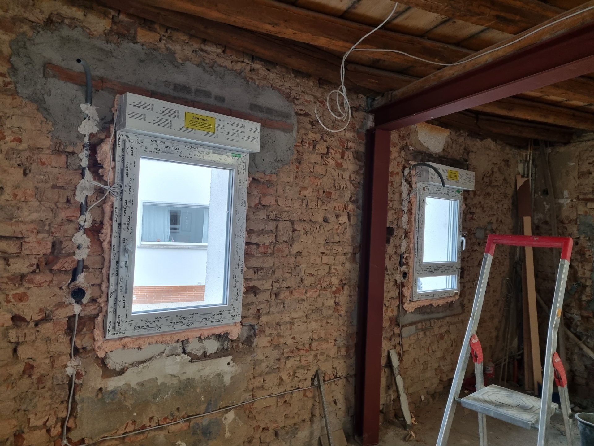

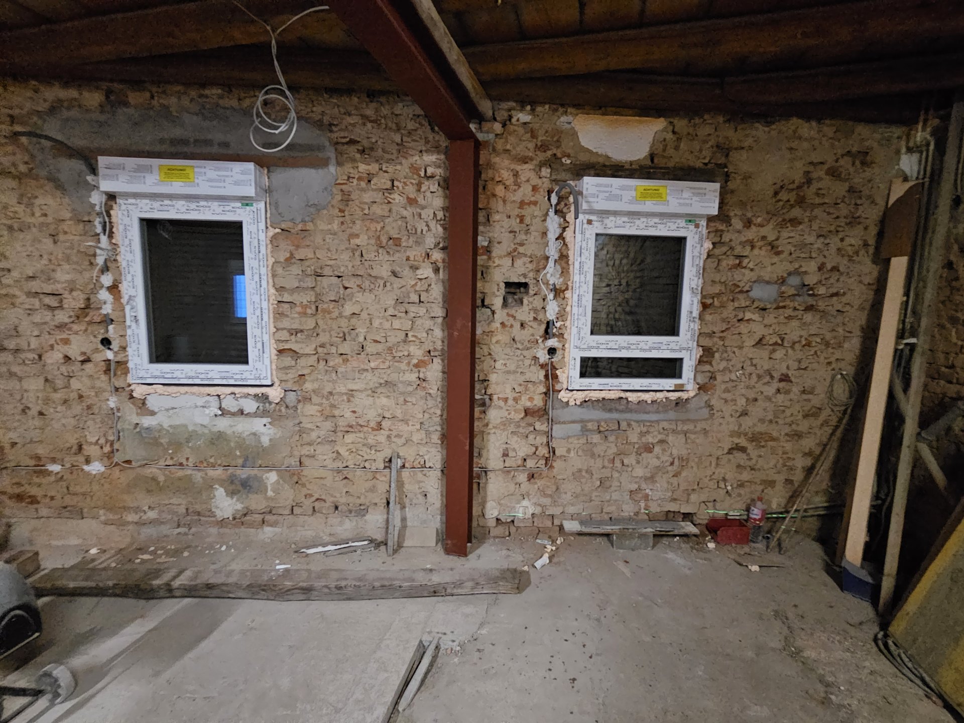

    Ich habe ein älteres Gebäude gekauft, dort wurde so einiges geschafft.
    Nun sind wir soweit das der Elektriker seine Kabel gezogen hat.
    In geraumer Zeit soll dann auch verputzt werden. Ich habe zwei befreundeten Verputzer, die, mir das Häuschen innen verputzen werden.
    Sie sagten, daß ich definitiv billiger komme, wenn ich die Rohmaterialien (Sand, Zement, Kalk) kaufen soll, um den Putz selbst herzustellen.
    Bisher habe ich das noch nie gemacht, und immer nur Sackware gekauft.
    Wie ist das Mischungsverhältnis dabei?
    Ich danke schonmal vorab.

    Sie haben mir dieses Mischungsverhältnis gegeben:
    1. 8 Teile Sand.
    2. 2 Teile Kalkhydrat (oder hydraulischen Kalk)
    3. 1 Teil Zement.
    4. Wasser (ein halber Liter pro Kilogramm der Mischung aus Kalk und Zement)

    Bei Kalkputz wäre es z. B. 1 Teil Weißkalkhydrat und 3,5 bis 4,5 Teile Sand.
    Quelle: https://www.zkw-otterbein.de/images...chMerk__Kalke/Weisskalkhydrat_II_CL-90_de.pdf
    Soweit ich weiß musst du aber auch darauf achten, das Sand nicht gleich Sand ist. Hier ist die Mischung von unterschiedlichen Korngrößen auch von Bedeutung und die höchstdicke einer Putzschicht ist von der Korngröße abhängig. Ich habe hier gelesen dass die Dicke der Putzschicht das 3-fache der größten Körnung nicht überschreiten sollte. Können dir die befreundeten Putzer beim Mischverhältnis und der Art der Zutaten nicht helfen?

    Das ist doch mal eine hifreiche Antwort.
    Danke dafür.
    Ich werde die Jungs nochmal fragen.
    Ansonsten habe ich nichts im Internet gefunden, zwecks selbst mischen.
    Der günstigste Sack kostet bei Hornbach, bei einer Abnahme von einer Palette 7,55€.
    Ich muss im Durchschnitt, ca 3-4 cm Putz auftragen. Deshalb die Frage ob man das selbst mischen kann.

    Allein schon an der Beschaffung der richtigen Sande wirst du verzweifeln, gibbet es nicht im Baumarkt.
    Kein Fachbetrieb kann/darf heute noch (außer unsere Petra) mit selber gemischten Mörtel mehr arbeiten, weil keine es DIN-Norm dafür gibbet.
    Nächste Frage wie viele Monate soll das verputzen denn bei dir dauern bei diesem Untergrund ??

    Bei 3,5cm und Normal Röteln mit einer Dichte von ca. 1,6 kommst da auf 55kg/m2… Ich weiß ja nicht was diese Verputzer beruflich machen, aber das selbst anzuzischen und anzuwerfen… Sowas kenne ich nur aus dem Denkmalschutz.

    DIN 18550
    EN 13914

    Da nimmst du gewaschenen Putz- und Mauersand 0/2 von Baustoffhandel oder Kieskutscher. Da gibt's mehr für dein Geld.
    3 bis 4 cm ist schon ne Ansage. Da könnte es auch gröber werden. Klär das mal mit deinen Putzern.
    Wir haben das ohne Zement nur mit Kalkhydrat und besagtem Sand im Verhältnis 1:3 gemacht.
    Aber mehr so 2cm. Lücken im Mauerwerk vorher mit Zementmörtel zugeworfen und von dem Verputzen mit Spritzbewurf.

    Ich habe auch selbst verputzt mit 5 cm Dicke wegen Wandheizung. Als Laie macht das keinen Spaß. Reiner Kalkputz.

    Der Spaß ist nach den ersten 8-10 m² vorbei, das kann ich dir als gelernter Maurer/Putzer aus Erfahrung sagen.
    Als ich jetzt in meinem neu erworbenen Altbau 30-40 m² neu zu putzen und zu glätten hatte war ich sehr froh über die geschmeidig eingestellte Sackware von Hornbach.
