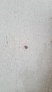

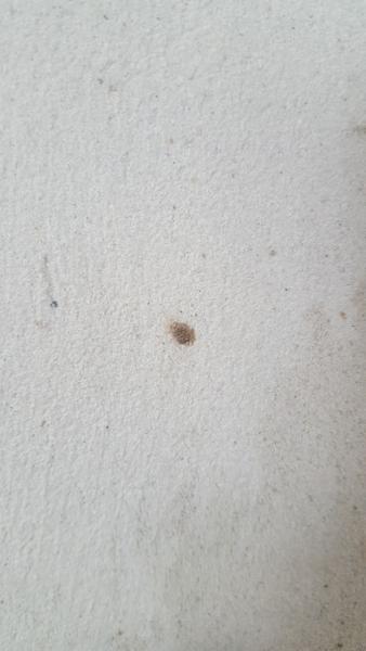

    Wir haben aufgrund eines Feuchteschadens unsere Kellerwand vor kurzem mit einem Kalkzementputz saniert. Der Putz trocknet seit ca 1. Woche aus. Er ist ca 2,5 cm dick. Zudem haben wir einen Luftenfeuchter in dem Raum stehen. Die Kellerwand ist gemauerter Porotonstein. Baujahr 1970. Die Wand habe ich vorher mit einer Drahtbürste von alter Farbe und sonstigem Belag entfernt. Ausserdem ist die Wand Gartenseitig ausgeschachtet worden und vom Schwarzanstrich gereinigt worden. Ausserdem wurde sie mit Haftgrund vor dem Verputzen behandel.
    Sie "trocknet" seit ca 2 Monaten von aussen aus. Nun stellen wir seit ca 2 Tagen fest das sich kleine bis zu 2 cm große bräuliche Flecken auf dem Putz bilden, die auch durch wegwischen nicht verschwinden.
    Vielleicht kann mir ja jemand helfen.

    So wie es aussieht sind dies Rost-Flecken.
    Putz-Bereich ca. 10 cm im Durchmesser bis zur Mauer entfernen, Mauer vorsichtshalber auf Eisenbestandteile überprüfen, Nachverputzen - gut ist.

    Das kam mir auch grad in den Sinn. Kann sein, das im Betonmischer Rost war, und die Schaufel war auch nicht mehr so die neueste. Kann man das später überstreichen oder "Verschlimmert" sich das noch ?

    Wenn Sie es überstreichen wollen, dann zunächst unbedingt mit einem sogenannten Sperrgrund (Isoliergrund, Isolierweiß, nicht die billigen wasserverdünnbaren Ausführungen - spreche aus Erfahrung ...).

    lol - sorry kenne den Gott Amung / Amon nicht persönlich - glaube nur nicht das er heutzutage noch Amung-aktiv ist :bierchen:
    Im Ernst:
    Es könnte - eventuell - aber nur eventuell bei Feuchtigkeitsbelastung der Wand Probleme wegen des unterschiedlichen SD-Wertes der Anstrich-Aufbauten geben.
    Deswegen ja der Ratschlag den Putz 10 cm abzustemmen (oder mit Kernbohrer 50mm DM auszubohren).

    Ahh. Hatte das in der ersten Antwort überlesen. Na ich lass es erstmal austrocknen und gucke dann wieviele Flecken dort noch erscheinen.
