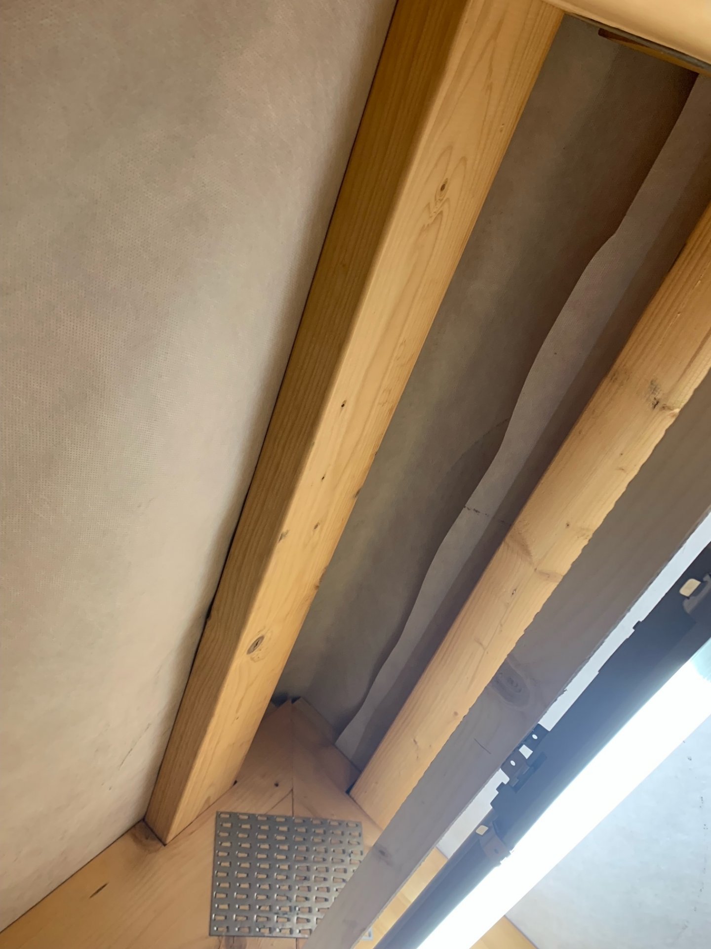

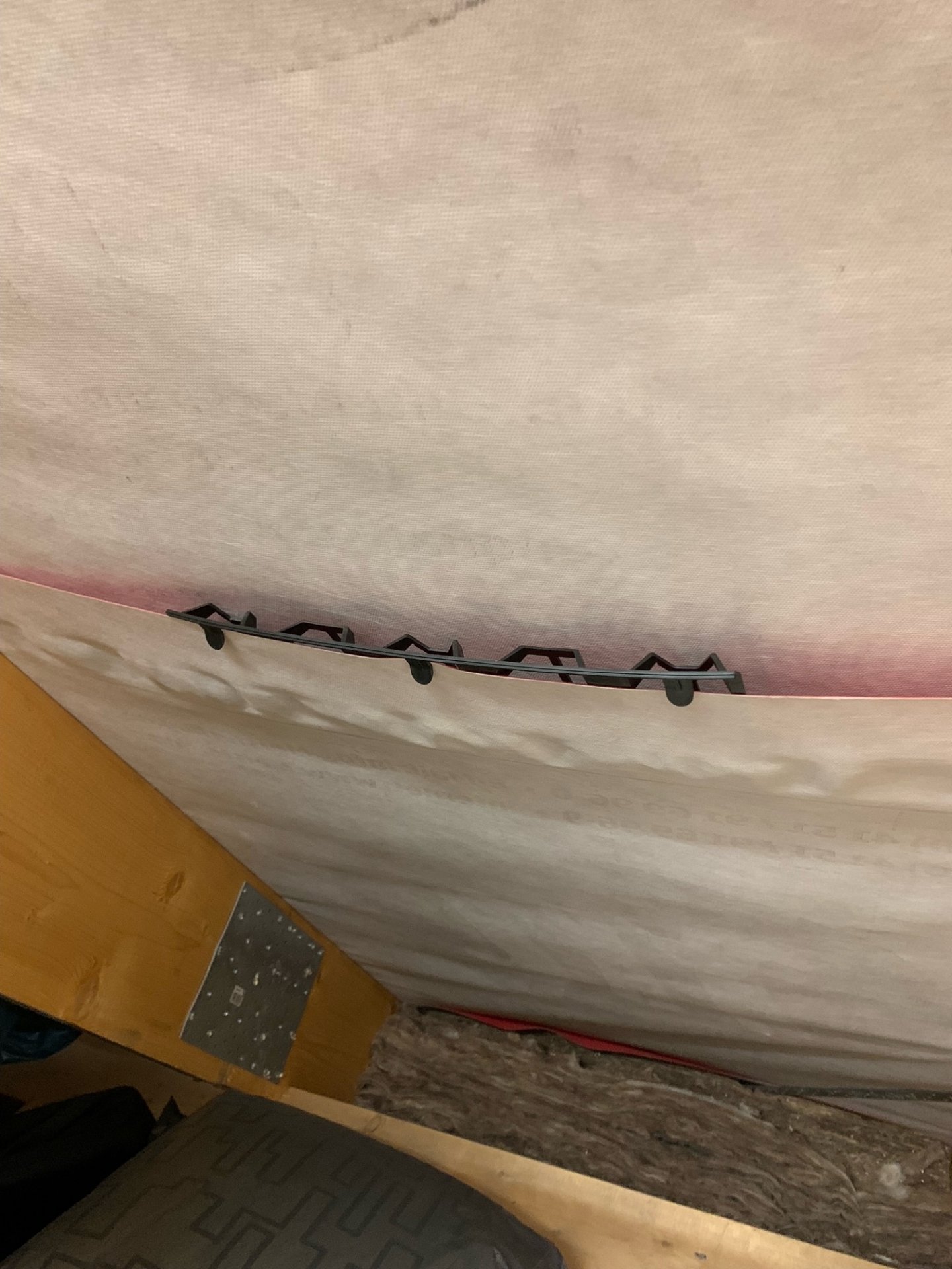

    Am kompletten First ist die Folie nicht geschlossen und offen für die Lüftung. Zusätzlich sind in der Fläche mehrere Lüftungsgitter in der Folie, daher denke ich nicht das es an zu geringer Belüftung liegt.

    Mach mal bitte ein Foto davon. Ich kann mir gerade schwer vorstellen, wie viel das tatsächlich bringt.
    Du kannst die Sache auch ein bisschen nachprüfen, indem du ein Thermometer mit Feuchtesensor hochlegst und eins draußen im Schatten. Da siehst du, ob der Dachboden gut belüftet ist oder nicht

    Auf den Bildern sind die Lüftungsgitter zwischen der Folie und die Öffnung am First zu sehen.
    Ich habe auf dem Dachboden eine Temperatur von 27,0 C mit 34% Luftfeuchtigkeit.
    Draußen im Schatten, neben der Terrasse sind es 22,0 C mit 38% Luftfeuchtigkeit.
    Bei den gemessen Werten denke ich persönlich das die Belüftung ausreicht.

    Bilder sehe ich keine. Da muss wohl was daneben gegangen sein.
    Das ist nichts, was du mit einer Messung im Frühling klären kannst. Entscheidend bezüglich Feuchte ist ja auch eher der Winter.
    Grundsätzlich kommt mir deine Temperatur recht hoch vor. Wir erreichen die 27 Grad erst, wenn es draußen richtig heiß wird. 3,5cm Holzfaserschalung, Ziegel, PV-Anlage.

    Die zwei Bilder

    Diese Art der "Belüftung" haben wir auch. Wenn es draußen windstill ist, dann mag das ausreichend sein um Feuchteprobleme durch kleinere Undichtigkeiten in der Dampfsperre oder durch das Öffnen der Bodenluke zu verhindern.. Aber mehr geht da nicht durch, zumal bei uns nur je zwei oder drei Felder damit ausgestattet sind.
    Ich habe ein Funk-Thermohygrometer im Dach, wir hatten dieses Jahr am 30. April um 16.30 Uhr bereits 40 °C da oben.
    Letztes Jahr im Hochsommer war das Thermometer an einigen Tagen über 50 Grad, mehr mag es nicht anzeigen.
    Unser Dach ist schwarz, 28° Neigung und gegen Süd, aber "voll" mit Photovoltaik - umlaufend ist im "kalten" Bereich nur 50cm Platz auf der Südseite, aber durch die flache Neigung ist auch die Nordseite "besonnt"...
