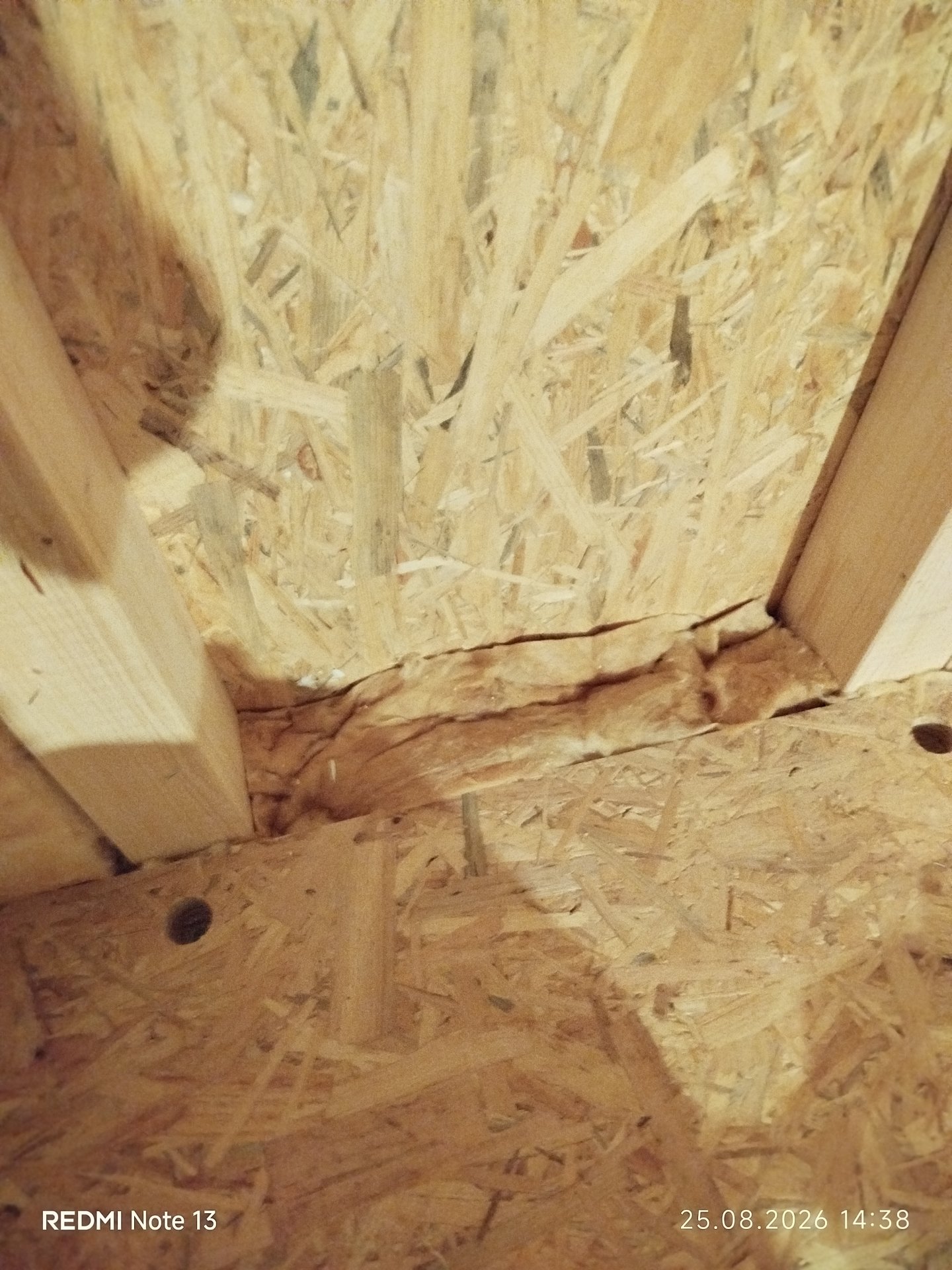

    kann mir jemand sagen ob der Anschluss Decke und Giebelwand durch eine nackte Dämmung passt bzw gibt es hierfür irgendwelche Richtlinie , Anerkannte Stand der Technik oder Details ? Müsste die Osb Platte nicht bis vor laufen mit etwas luft für Fuge und mit einen Klebeband abgedichtet sein oder eine folie von unten hochgehen?

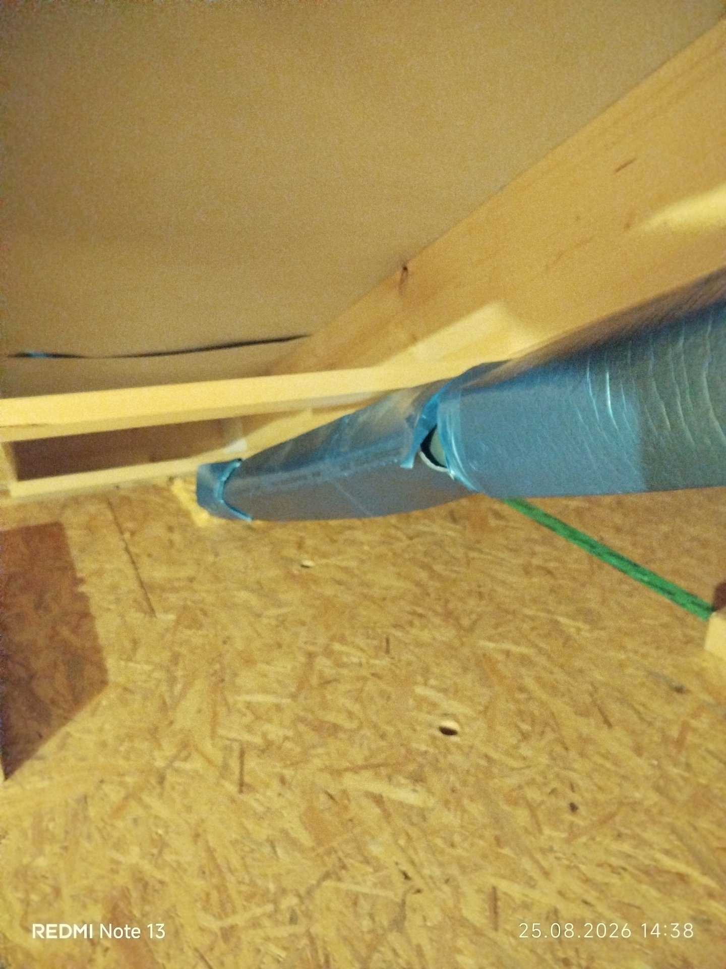

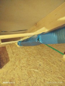

    Das gleiche ist bei den Anschluss der Abluftrohre , müsste da nicht irgendwie das nur abgeklebt werden mit einen Band oder drüber verlegt eine Osb werden ?

    Wenn die OSB-Platte nicht die Funktion einer Dampfbremse hat, dann muss sie auch nicht abgeklebt werden.

    und die Dämmung kann man auch so lassen ohne das da irgendwie geschützt werden muss ?

    Dämmung muss verschlossen sein , diese offene Variante ist weder noch gängige Praxis und je nach Dämmung schreibt der Hersteller sogar zwingend eine Abdeckung/ Verkleidung/ Verkofferung vor, ein Mangel wäre es definitiv wenn KWL im DG installiert ist oder andere mechanische Zu - Abluft.
    Durchdringung ist immer entsprechend zu verkleben und lagesicher gerade bei Führung durch Holzbauteile , Kondensat fällt da immer etwas an.
    Was den Anschluss der OSB bzw Verlegung betrifft kann man ToTi soweit folgen , allerdings gibt es hier noch einige Fragen , da es sich augenscheinlich um das DG handelt stellt sich die Frage nach der Nutzung/ Gebrauchstauglichkeit ( korreliert mit dem Anschluss OSB) und weiterhin hinsichtlich der anderen Dämmlagen , es ungünstig Dämmung in mehreren Achsen zu führen und OSB als 'Trenner ' zu nutzen , hier musste geprüft werden inwiefern die dort endende Dämmung weit genug überlappt oder es im ungünstigen zu einer Wärmebrücke führt , technisch sind sind solche Punkte manchmal nicht zu vermeiden...oben steht Kaltdach ? d.h. Dämmung endet praktisch mit Geschossdecke - sehe ich jetzt erstmal als ungenügend, wie sieht der Dachkasten und Rest aus , das macht @ToTi

    Das wäre mir neu, dass eine Dämmung von oben abgedeckt werden muss. Natürlich darf sie keiner Witterung ausgesetzt sein, das ist klar. Aber das würde bedeuten, dass bei jedem Gebäude mit einem Brettbinderdachstuhl die Dämmung von oben abgedeckt werden muss?! Ich kenne keinen Supermarkt oder ähnliche Gebäude mit dieser Art von Dachstuhl wo das gemacht worden ist und ich bin auf vielen dieser Dächer. Was ist mit den nicht begehbaren oberen Geschossdecken?
    Wo liegt der Unterschied, ob die Unterspannbahn direkt auf einer Dämmung liegt oder die Dämmung 10 cm , 50 cm oder 1 m darunter liegt?
    Also hier muss ich dir @SIL , zumindest aus der Praxis widersprechen.
    Selbstverständlich muss die Dämmung zum beheizten Raum "gesichert" sein, aber das übernimmt die Luftdichheitsschicht.
    Ich sehe hier überhaupt nichts außer einer OSB-Platte, die wohl wahrscheinlich auf irgend einer Art von Balken (Kehlgebälk?) liegt. Kein beschriebener Aufbau, keine Beschreibung der späteren Nutzung, keine Funktionsbeschreibung der OSB-Platte, keine Details vom Wandaufbau usw.

    Eben , das fehlt .
    Hier ist aber eine begehbare Decke und es nicht zwangsläufig mit beheizt oder unbeheizt verbunden, vermutlich Dachflächenfenster etc. grundsätzlich ist Dämmung nicht nur vor Witterung zu schützen du musst auch gerade bei Dämmung die 'Flocken' kann sicherstellen das auch keine Zirkulation über Luftzug vorliegt.
    Die Konstruktion ist ja nicht vollständig ersichtlich, aber nach deiner Logik braucht es auch keine Schleppstreifen bei massiver Ausführung und schlägst du dein Dach auf Ringanker / Balken welche ungedämmt sind und was passiert zwischen den Sparren und ggf Pfetten ...OSB hin ...hier ist nicht ersichtlich wo die andern Lagen der Dämmung sind.beim TE , ich sehe dies schon als Problem in energetischer Hinsicht

    @SIL , dann sind wir uns im Kern einig, dass wir eigentlich keine fundierte Aussage machen können, da wir nichts von den örtlichen Gegebenheiten wissen.
