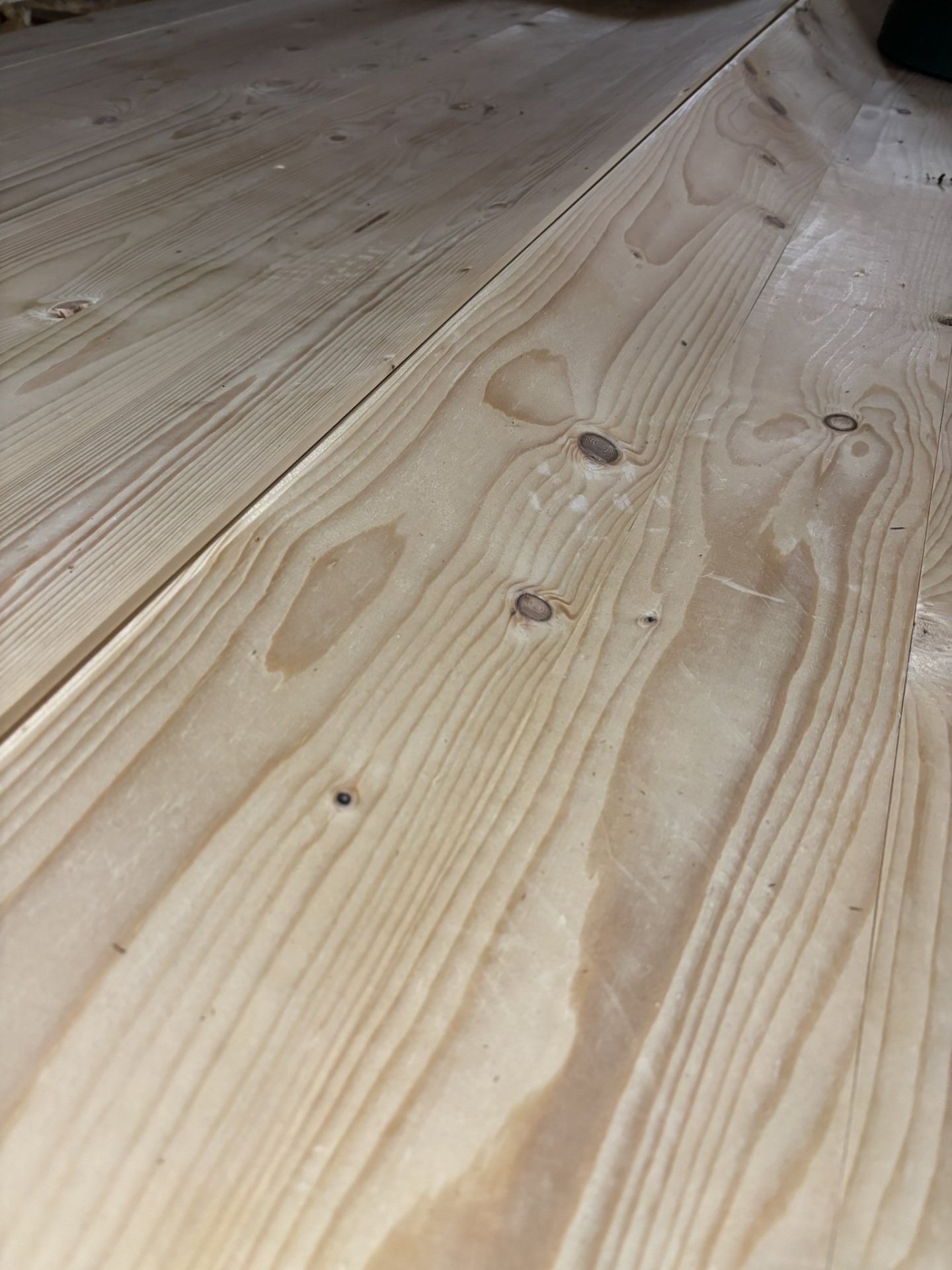

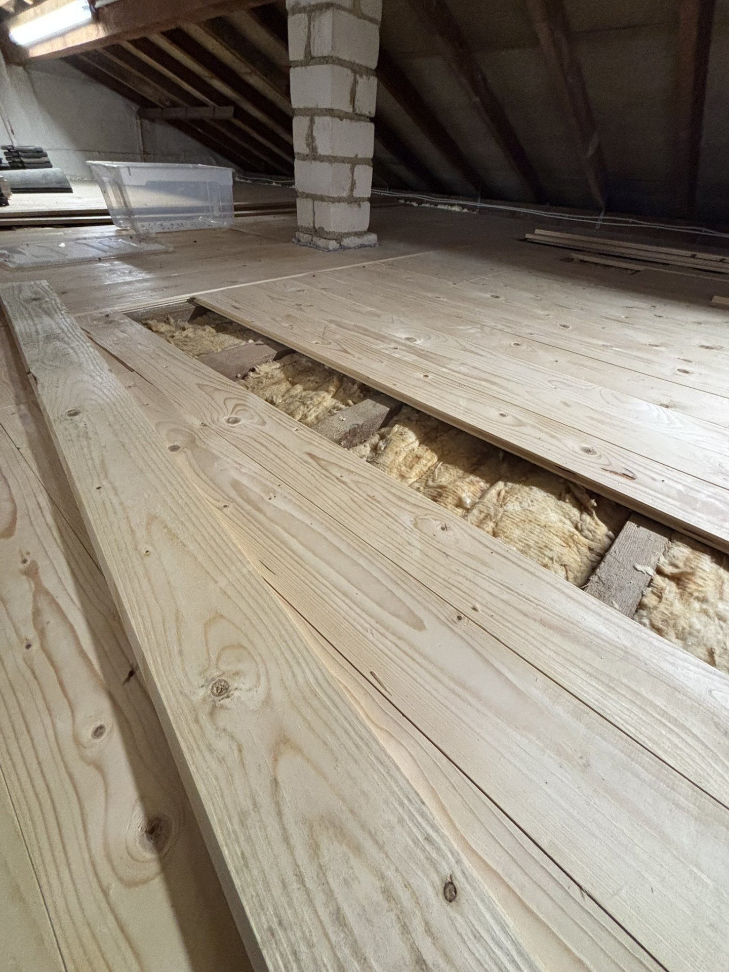

    ich hab ein Haus von 1970 komplett kernsaniert. Der Aufbau des Dachbodens mit anschließenden Kaltdach haben wir diffusionsoffen aufgebaut. Also von innen nach außen: Rigipsplatten, 18cm Isover WLG 023 Glaswolle Klemmfilz, Rauspundbretter mit Nut und Feder. (Balkenstärke 210mm, Balkenabstand 40cm) Die Dämmung füllt nahezu an machen Stellen den Raum zwischen Rigips und den Rauspundbretter komplett aus.
    1. Problem: Der Rauspundbretter haben sich jetzt im Winter stark nach oben gewölbt und drücken sich in Längsrichtung aus Nut und Feder. Meine Vermutung ist, dass die Bretter zu eng verlegt wurden und durch die Aufnahme/ Abgabe von Feuchtigkeit sich ausdehen, bewegen. Wäre es eine Lösung die Verschraubung der Bretter zu lösen sodass diese sich besser auf den Holzbalken "bewegen" können und nicht mehr so fest in Nut/Feder stecken?
    2. Problem: Unter den Brettern gibt es manche Stellen die recht feucht sind und sich dadurch leider Schimmel an der Brettunterseite gebildet hat. Dämmung sowie Rigips Platten sind komplett trocken. Meine Vermutung, dass die Dämmung nicht direkt an den Bretter liegen darf, da vor allem keine Luftzirkulation stattfinden kann. Wäre es eine Lösung, die Bretter alle komplett aufzunehmen, die Balken mit eine Kreuzlattung aufzubauen, sodass zwischen Dämmung und Rauspund ein Luftpolster entsteht und zirkulieren kann? Diese Luftkammern würde ich dann zur Wand hin nicht abschließen sondern die Bretter früher enden lassen. Dadurch könnte die Luft die Feuchtigkeit mitnehmen und Richtung Dach transportieren. Der Dachraum ist sehr gut und dauerhaft durchlüftet.
    Auf den Fotos nicht wundern, ich habe manche Bretter schon aufgenommen um mir den Zustand darunter anzuschauen und zu fühlen.
    Würde mich über eure Meinung, Erfahrung bzw. eure Hilfe freuen.

    Mach zwischen den Rauspund Fugen rein, nie auf Spannung verlegen das Vollholz, vor allem nicht in einem Kaltdach wo sich Temperaturen immer ändern, und diese Fugen sorgen schon für eine bessere Ablüftung, eine klassische Luftzirkulation/Luftwechsel herrscht wieso nicht in einem Dachboden, da ist es Windstill.. weil normal schraubt man halt den Rauspund auf die Stützen, ohne eine Konterlattung... Was anderes ist nicht die Regel..
    Und verschraub den Rauspund von oben sichtbar und nicht in die Nut rein, wird ja keine Wohnung, verschraub es einfach ähnlich wie an einer Terrasse vor der Schrauben Anzahl ( kannst auch Nageln) und dein verziehen wird gemindert

    Mit Fugen meine ich hier nicht ganz zusammenstecken auf Spannung ( Schattenfuge) LG
    Wenn du ganz witzig bist kannst auch noch die Bretter ölen dann verziehen die sich noch weniger etc pp auch ein Schimmel Schutz dazu

    Hier fehlt die Dampfsperre. Der Raum unter der Decke gibt feuchte Luft durch die GKP an die Dämmung ab. Rauspund wird feucht und verwirft sich. Rauspund weg, Dämmung raus, Gefache mit Dampfsperre versehen, Dämmung wieder rein. Rauspund trocknen lassen und wieder verlegen.

    Oder halt von unten. GKP raus, Dampfsperre verlegen und neu beplanken.

    ja unter nicht oberhalb der Dämmung vom Dachboden aus gesehen sollte meiner Meinung nach eine Dampfbremse kommen da ja eine Balkendecke, weil die warme Luft vom Raum darunter nach Oben steigt, im Dachboden muss alles Diffusionsoffen sein

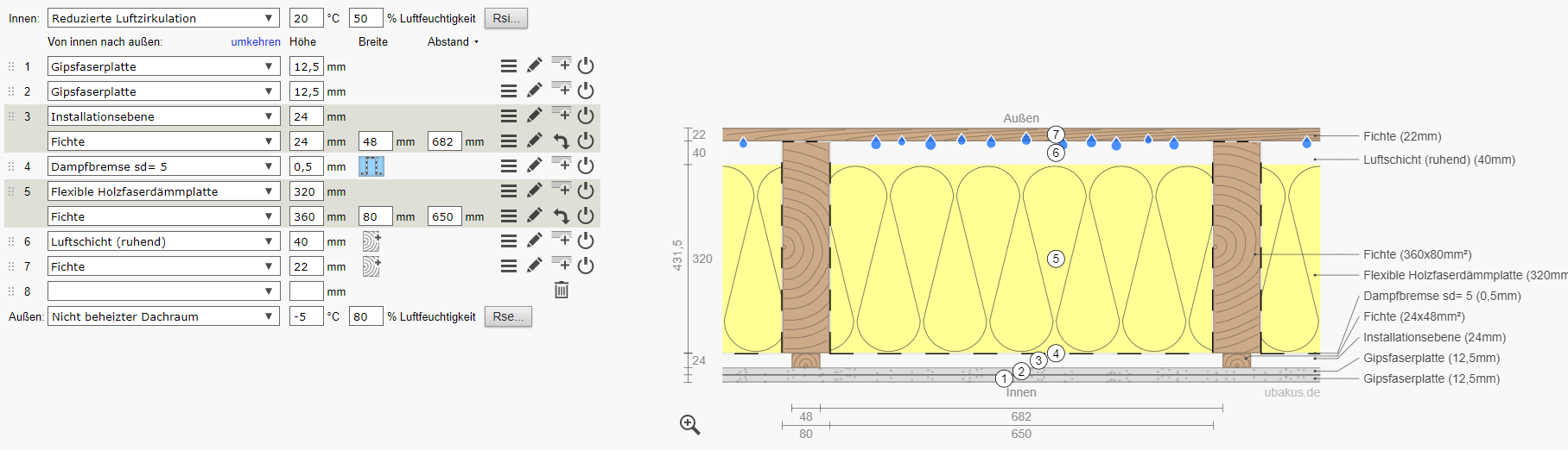

    Du musst die Dampfbremse an den Rändern Luftdicht verkleben... ich würde wenn du von untern nicht mehr ran kommst, die Dampfbremse meanderförmig ohne zu stückeln von oben einlegen und auch die Sparren mit einpacken dass sie noch auf der Innenseite der Bremse liegen.... Das wird jetzt alles ein Gefummel..... Wichtig ist, dass die Bremse dann Luftdicht verarbeitet wurde.... sonst wirst du immer wieder mit Feuchtigkeit Probleme bekommen.... jede Unterbrechung erhöht das Risiko dass es nicht mehr richtig Dicht ist....
    # Gipskarton
    # Gipskarton
    # Installationsebene + Lattung +Dämmung
    # Dampfbremse an den Rändern luftdicht verklebt
    # Lattung + Dämmung
    # Dämmung + Sparren
    # Rauspund
    das wäre der beste Weg gewesen.
    Du müstest jetzt
    # Gipskarton
    # Installationsebene + Lattung + Dämmung
    # Dampfbremse vollflächig meanderförmig um die Sparren und auf die Installationsebende und Luftdicht an den Rändern des Dachbodens verkleben. (risiko, dass es nicht dicht wird.
    # Dämmung in die Fächer der Sparren
    # ggf. Dämmhöhe durch Sparrenaufbau erhöhen um die aktuellen Vorschriften einzuhalten...
    das würde dann so ungefähr aussehen...

    @titan1981 genau so ist gut... Hauptsache die Dampfbremse unterhalb der Dämmung.. die Balken kann man ja ummanteln
