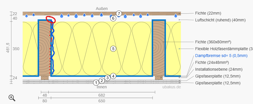

    Ich hab jetzt schon öfters von ISOVER Vario Double Fit+ gelesen für das luftdichte Ankleben von Dampfbremsen. Ein 2 in1 Universal Klebe Dichtmasse und würde dann auch die Dampfbremse von Isover holen, damit ich mit allen Produkten (Folie, Kleber) beim gleichen System/Hersteller bleibe. Oder habt ihr noch andere Empfehlungen?

    SOOO, wie in der Zeichnung ist es doch auch nur der Idealzustand, den man real gar nicht hinbekommt. Vermutlich wird immer Platz zwischen Balken und Dampfbremse sein. Platz, in dem Feuchtigkeit aufsteigt und dann oben am kältesten Punkt (roter Kreis) kondensiert. Also wird das Holz feucht.
    + Anpressleiste. Nur so ist sichergestellt, dass das wirklich hält. Denn wer garantiert dir, dass nur der Kleber in 20 Jahren immer noch wirklich klebt.

    Der Wandanschluss erfolgt genauso wie bei einer Dampfbremse die direkt hinter den Gipsplatten liegt. Die Dichtmasse wird nicht dünn auf die Wand gestrichen sondern dick, damit ein richtiger Wulst entsteht. Bei mir ist das halt nur sehr aufwendig, weil ich dass zwischen jedem Sparrenbereich machen muss.
    Ja die Zeichnung ist Idealzustand, aber bei keinem Hausbau oder Sanierung bekommst du den Idealzustand hin. Auch wenn die Dampfbremse vollflächig hinter den Gipsplatten liegt, wirst du nicht zu 100% luftdicht abschließen können. Alleine schon durch Deckenhalterungen wirst du mal hin und wieder die Folie treffen wodurch eine Undichtigkeit entsteht.

    Und den Schimmelbefall hatten wir, da unser Dachboden/Speicher Minusgrade hatte (Dachfenster war von innen gefroren) und der Dachboden eiskalt war. Da hat sich die Feuchtigkeit abgeschlagen. Da wir jetzt zusätzlich das Dach sanieren/dämmen, reduzieren wir auch das Risiko dass die Feuchtigkeit sich am Dachboden oder in der Dämmung abschlägt.

    Aber obacht - wenn der Dachboden gedämmt und nicht belüftet ist, kann da die Feuchtigkeit nicht mehr raus. Das muss man im Auge behalten.
    Ein Kaltdach ist bauphysikalisch unkritischer, weil es gut belüftet werden kann. Es darf halt nur keine Diffusionshemmungen geben, sondern der Aufbau muss konsequent unten dichter wie oben sein. Salopp gesagt: Wenn ein Loch in der Dampfbremse ist, muss ein größeres Loch in der Rauhspundlage sein.

    Deswegen will ich die Rauspundbretter nicht direkt auf die Sparren liegen, sondern mit einer Lattung einen Zwischenraum zwischen Dämmung und Rauspund von 5-6cm schaffen. Den Rauspund würde ich dann auch nicht bis zur Wand auslegen (quasi nicht direkt mit der Wand abschließen), sodass die Kammern "belüftet" bleiben. Zudem sind die Rauspundbretter alle nicht makellos und haben schon hier und da Astlöcher.
    Wenn ich ganz sicher sein möchte, hätte ich auch die Möglichkeit eine Dezentrale Lüftungsanlage mit Feuchtigkeitskontrolle einzubauen. Sollte die Feuchtigkeit im Speicher steigen, könnte die für den nötigen Luftaustausch sorgen.

    Wenn du das Dach zusätzlich dämmst, spielt die Dichtigkeit der Rauhspund-Ebene tatsächlich keine so große Rolle mehr, aber der resultierende, warme, aber nicht geheizte Raum sammelt Feuchtigkeit, die raus muss. Sonst schimmelt es dir da oben überall.
    Wenn das Dach komplett kalt bleibt, sollte der Rauhspund so verlegt werden, dass in der Nut- und Federverbindung 2-3mm Luft verbleiben. Noch besser wären tatsächlich Bretter ohne Nut und Feder, die mit 2-3mm Abstand einfach nebeneinander liegen.

    Man muss unterscheiden zwischen:
    - Kaltdach: Dach ist mit Außenluft durchströmt, Dämmung des Daches macht wenig Sinn, obere Geschossdecke gedämmt --> hier trägt die Außenluft sämtliche Feuchtigkeit über das Jahr verteilt aus dem Dachspitz nach außen
    - Warmdach: Das Dach ist gedämmt, der Dachspitz hat Wohnraumtemperatur. Die Luft hat nicht das bedürfnis, im Dachspitz abzukühlen, d.h. die Luftfeuchte ist dort oben so hoch wie im Rest des Gebäudes auch, und wird dort auch rausgelüftet.
    - Kombination: Gedämmte Geschossdecke + gedämmtes Dach: Im Dachspitz wird sich eine Temperatur zwischen Wohnraumtemperatur und Außentemperatur einstellen, bei ähnlicher Feuchte wie im Wohnraum (Außer die Dampfbremse ist 100%ig dicht). Problem: Bei niedriger Temperatur und gleicher absoluter Feuchte resultiert eine höhere relative Feuchte, die Schimmel begünstigt. D.h.: Der Dachspitz muss quasi trockener gelüftet werden als der Rest des Gebäudes.
