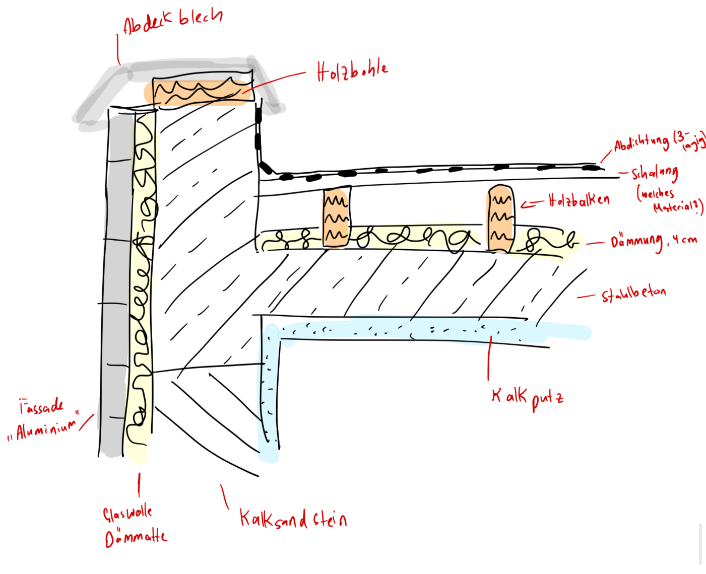

    Ich habe zufällig gesehen, dass der Schnee auf der Dachoberfläche nicht gleichmäßig, sondern eher fleckig verteilt ist. Hab gehört, dass es an der schlechten Dämmung liegt. Habe dann versucht, unser Flachdach (ist ein Mehrfamilienhaus), anhand von Beobachtungen und Annahmen zu konstruieren und zu basteln xD. Der Hausmeister hat mir gesagt, dass es ein Kaltdach ist und dass es 3 mal abgedichtet wurde. Kann es sein, dass eine solche Konstruktion Probleme in Bezug auf die Wärmeleitfähigkeit oder noch schlimmer: Feuchtigkeit mit sich bringt? Wenn ja, was genau ist der Grund dafür Es wurde bereits dreimal abgedichtet. Ist der Entwurf eigentlich realistisch?? Oder fehlen einige Details, will es meinem Vater (ist Bauingenieur) zeigen :)

    Unter der Holzbohle und auf der Innenseite der Attika sollte die Wärmedämmung herumgeführt werden. Möglicherweise war es Kondenswasser statt einer undichten Stelle

    Welche nassen Stellen? Es geht doch nur um den Aufbau und keine Mängel

    Wenn der Raum unter der Betondecke bewohnt ist, wird der Vater "die Hände über dem KOpf zusammenschlagen" weil 4 cm Dämmung in den 60er Jahren hingenommen wurde.
    Bei einem Neubau heute, würde ich da 20 cm, ggf. plus x cm, vorsehen.

    die Dämmung ist um die Attika herumzuziehen. Ein Flachdach kann man als Kaltdach ausführen. Nur hier fehlt die Dampfsperre und die Wärmedämmung. Um Höhe in der Wärmedämmung zu sparen, gibt es von Bauder 0,023 Plattendämmung. Dann reichen 12 cm an Höhe
