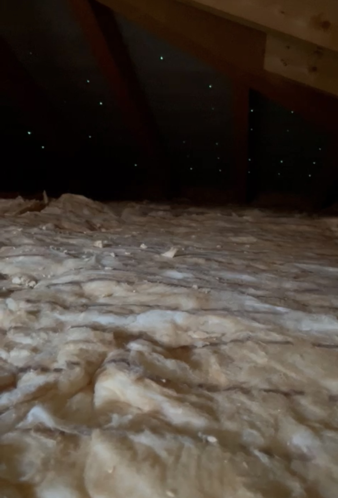

    mich habe einen Horror-Bau eines EFH hinter mir und schlage mich noch mit einigen Themen rum.
    Vertraglich vereinbart mit der Firma ist:
    Dachstuhl mit Kaltdach als Nutzraum
    Nun hat die Baufirma die Decke OG (Boden des Dachs) mit Glaswolle gedämmt und diese im Dachboden verteilt. Diese wurde nun auch nicht mit Sparren oder ähnliches überdeckt so dass ich das Kaltdach eben nicht nutzen kann, da ich weder auf der Glaswolle laufen kann, noch dort etwas abstellen kann. Die Baufirma weigert sich mehr zu machen da sie sagt es wurde nicht als begehbares Dach im Vertrag gesprochen und nutzbar wäre es ja, nur das wie bleibt mir überlassen.
    kann mir jemand sagen wie ich hier am besten vorgehe bevor ich einen (teuren) Anwalt einschalte?
    Vielen Dank im Voraus

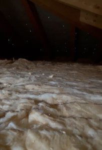

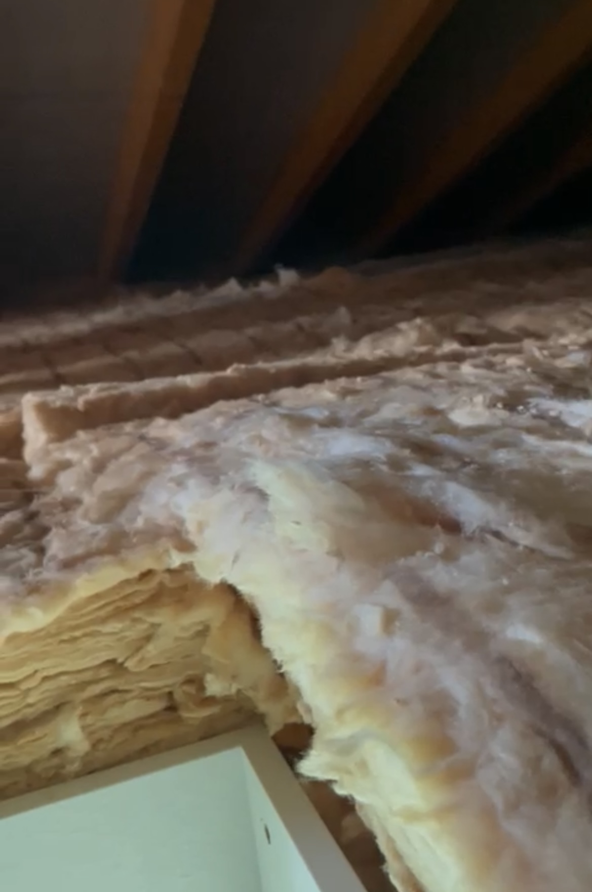

    Hey @Alex88 @Tilo Es ist ausgelegt mit 200mm Mineralwolle WLG035. Anbei 2 Bilder

    Das ist natürlich so Unsinn und nicht vertragskonform.

    Definitiv nicht begehbar,
    Kanthölzer in Dicke der Dämmung auslegen, Dämmung dazwischen und mit Rauspund belegen
    ein riesiger Aufwand, ich weiss....

    Die Angabe ist m. E. hinreichend!
    Vertragsgemäß wäre zumindest eine Begehbarkeit zum Zwecke der Nutzung als Abstellraum zu erwarten.
    Ausgeführt ist der zeit nur ein "Kaltdachraum mit Ausbaupotential".
