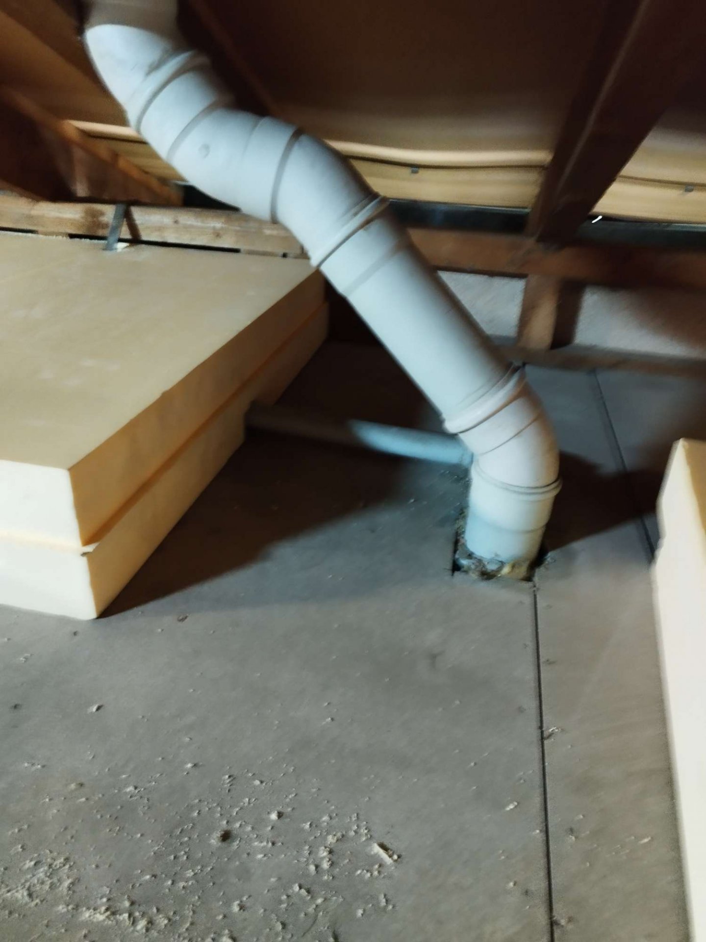

    Unser Kaltdach (70 er Jahre) ist aufgebaut wie folgt:
    Obere Geschossdecke bestehend aus: Dampfsperre - 7 cm Wolle - 2cm Spanplatte oben drauf als Abdeckung.
    Dann kommt der nicht benutzte Dachraum und dann das Dach.
    Ringsherum ist das Dach offen und man sieht einmal herum ums Haus :)
    Nun würde ich gerne 20 cm starkes "Extrudierter Polystyrol" in Plattenform oben anbringen.
    Meine Fragen:
    1. Braucht es da nochmals eine zusätzliche Dampfsperre / Dampfbremse?
    2. Leider kann man nicht bis ganz zum Rand dämmen, da dort der Kniestock aufliegt ( aus Holz) und es diverse Einbuchtungen gibt. z.B. die 8 Rolläden vom Haus. ( Diese sind wartungstechnisch oben auf dem Dachboden angebracht.)
    => Ihr merkt ich bin ein Laie : ) und frage mich was mit der Feuchtigkeit in der Luft passiert, die ich dann sozusagen mit dem Polystyrol mit eindämme ...
    ...und ob es zu Schimmelbildung unter den Polystytol Platten kommen kann, an den Rändern des Hauses wo nicht gedämmt werden kann...
    Vielen Lieben Dank an die Experten da draussen.

    Und die Spanplatten sind wie/wo befestigt? Siemens Lufthaken?

    Die Spanplatten sind auf die Holzbalken genagelt.
    Beim Nachbar ( selbiges Fertigteilhaus 1970)
    Gleiche Situation: hinten der Kniestock mit den "hohlräumen" oben, ringsherum die Belüftung des Hauses
