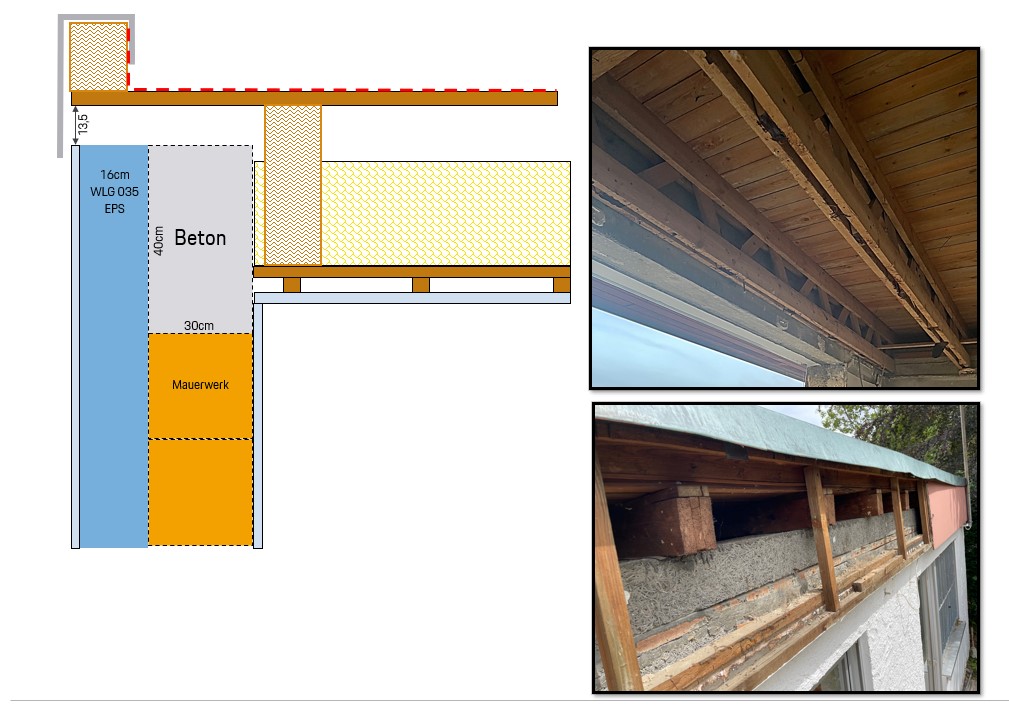

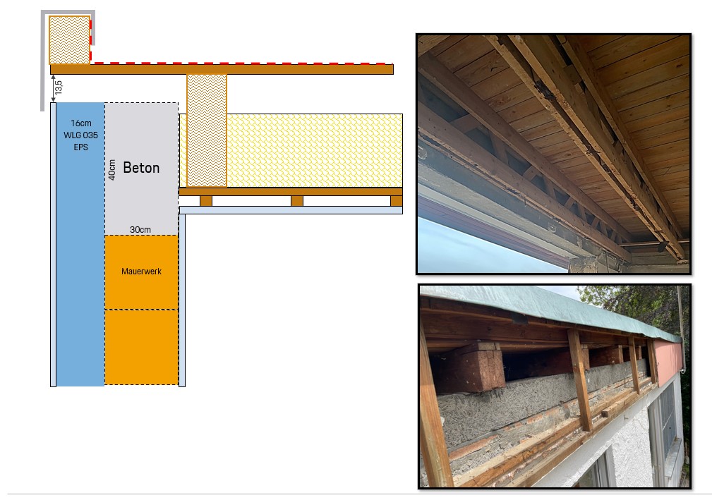

    wir benötigen dringend Rat, da wir leider bei unserer Sanierung nicht weiter kommen.
    Wir sanieren ein Flachdach Bungalow aus 1970. Um den Ansprüchen der KFW Förderungen gerecht zu werden, steht natürlich auch eine Dachdämmung an.
    Das Dach ist ein Kaltdach mit einer Holzkonstruktion, welches tatsächlich an keiner Stelle Feuchtigkeiten aufweist.
    Daher wollen wir natürlich die Sanierung von innen ausführen und dämmen. Ich habe euch eine Skizze und Bilder angefügt. Höhe haben wir genug (>40cm), laut Energieberater sind 32cm WLG 035 nötig.
    Soweit so gut, nun ist die Heraussforderung der umlaufende Betonring (Ankerring), für welchen wir keine Lösung haben, wie wir den dämmen sollen... Unser Energieberater (ehemaliger Heizungsbauer) ist leider bislang auch auf keine Lösung gekommen.
    Daher die Frage hier im Forum ob jemand mit einer ähnlichen Dachsanierung schon zu tun hatte, bzw. ob jemand eine Idee hat, wie der Betonring gedämmt werden kann. Danke vorab für die Unterstützung und sollten noch mehr Fragen ober Bilder nötig sein, gerne melden.
