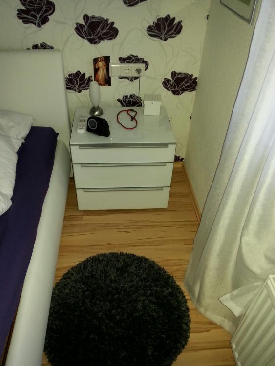

    aber es ist doch möbliert. Das Möbelstück steht mit nur 15cm Abstand von der Ecke, schrieb der TE in #15
    ich würde gerne mal ein Foto von der Raumecke und vom Raum insgesamt (Übersichtsaufnahme) sehen.
    R.B. hatte schon nach der Art der Beheizung gefragt.
    Aber dennoch muss ich sagen: 70% rel. LF in dem Schlafzimmer sind schon eine Menge! Da fehlt nicht viel, dass sogar die frei im Raum stehenden Betten schimmeln können.

    Ich würde, sofern man nur auf den U-Wert abzielt, mit einem höheren Wert rechnen um der Position der besagten Stelle gerecht zu werden. Die 0,13 gehen ja mehr oder weniger von einer freien Wandfläche aus. Würde man den Wärmeübergangswiderstand erhöhen, dann geht die Oberflächentemperatur abwärts. Um welches Delta hier eine Absenkung der Temperatur erfolgt, das hängt davon ab, wie stark man den Einfluss von Boden bzw. benachbarter (Eck)Wand berücksichtigen möchte.
    Die Werte des U-Wert Rechners treffen zu sofern man nur die Wandmitte betrachten möchte. Grenzbereiche werden hier bewusst ausgeklammert um die Berechnung zu vereinfachen.
    Ein einfaches Beispiel, wenn in der Nähe der Ecke ein Schrank steht, dann beeinflusst der bereits den Rsi, da der Ansatz der zu den 0,13 führt (konvektion und Strahlung) nicht mehr stimmt. Betrachte ich nun die untere Ecke in einem Raum, dann ist der Einfluss noch stärker, denn da habe ich nicht nur die beiden Wände, evtl. Möbel im Abstand x, sondern auch noch den Boden.

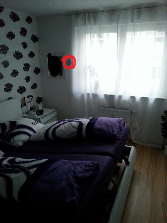

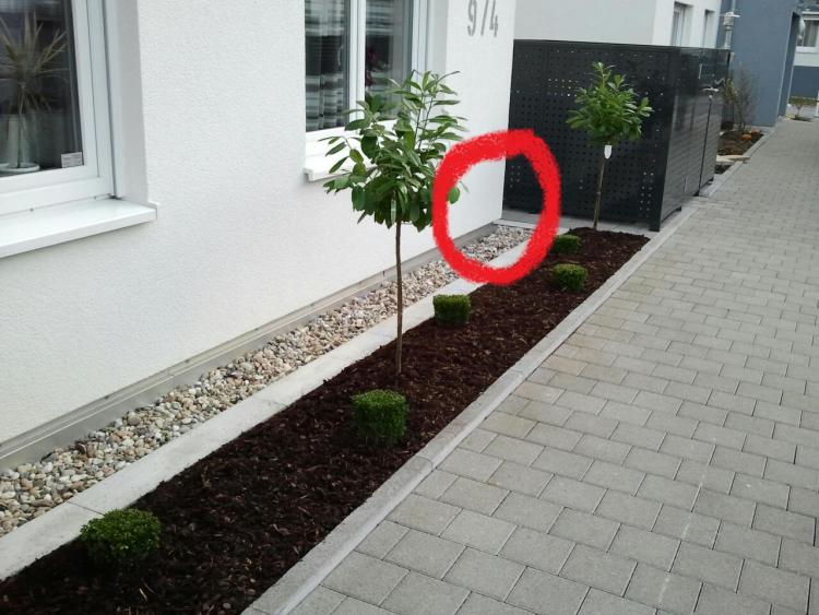

    so erstmal vielen dank für euer interesse an meinem fall...
    geheizt wird in dem zimmer wie auch in der kompletten wohnung mit heizkörpern die an der wand befestigt sind. 70 % Luftfeuchtigkeit im schlafzimmer habe ich allerdings nur morgends nach dem aufstehen, meißt auch "nur" 65%

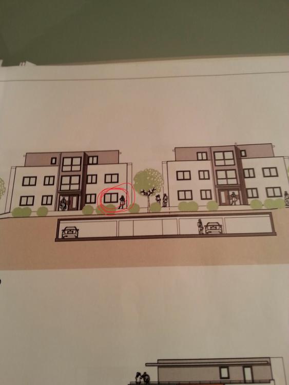

    Unter dem schlafzimmer befindet sich eine tiefgarage, diese ist allerdings teilweiße an der decke gedämmt, teilweiße heißt das an der garagendecke dämmmaterial angeschraubt/ angeklebt ist , allerdings nicht die komplette garagendecke sondern nur dort wo meine wohnung bzw. wo sich das haus darauf befindet.
    meine Luftfeuchtigkeit und Temperatur messe ich mit einem Thermo/hygrometer Analog der sich in der Mitte einer Außenwand befindet.

    Dann würde mich nicht wundern, wenn die Wände im unteren Bereich kalt sind.

    Das Messgerät als erstes frei in den Raum positionieren ...

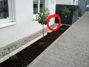

    Dass die (fehlende) Dämmung in der Tiefgarage oder die Außendämmung Übergang Tiefgarage zum Haus für eine erhöhte Auskühlung an dieser Stelle sorgt. Wärmebrücke, da geht Deine Wärme ab in die Tiefgarage. Dazu kommt noch ein sowieso kritischer Bereich im Raum (untere Ecke) und Lüften klappt an der engen Stelle sowieso kaum. Dazu dann das reduzierte Heizen, und schon hast Du alle Negativfaktoren beisammen die man sich in so einem Fall vorstellen kann.

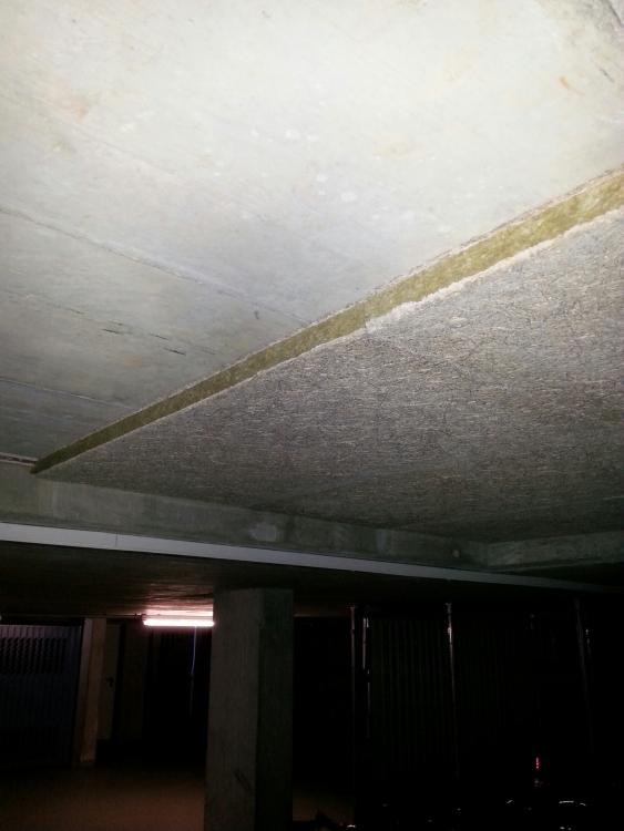

    gedämmt ist die Decke der Garge , nur eben nicht komplett sondern dort wo auch meine Wohnung aufliegt, was kann ich nun tun? Ist das nun ein Baumangel oder wie verhalte ich mich jetzt?

    DAS kann tatsächlich ein Ansatz sein. R.B. hat da vollkommen Recht.

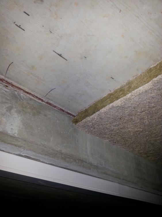

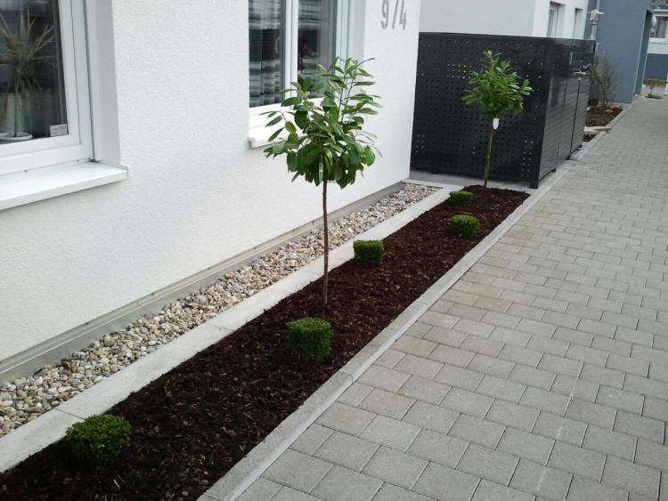

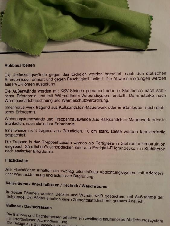

    Wenn ich in der Baubeschreibung KS-Mauerwerk oder Stahlbeton lese, könnte man hinterfragen, wie der Fußpunkt ausgebildet ist... Ist dort ein wärmetechnisch verbesserter Kimmstein eingesetzt, sind die Flanken sauber abgedämmt?
    Ein paar Fotos aus der Tiefgarage genau unter dem Schlafzimmer mit Blickrichtung auf die betroffene Stelle wären gut.
    Zusätzlich auch vom Sockelpunkt von außen von der anderen Seite aus...
    Eine Raumtemperaturmessung in der Tiefgarage wäre auch sehr hilfreich.

    also ich habe euch mal zwei fotos von der decke der tiefgarage gemacht, leider weiß ich nicht zu 100% wo genau meine wohnung verläuft, über den zwei bildern befindet sich mein schlafzimmer, allerdings wo genau die betroffene zimmerecke ist weiß ich nicht. von außen ist außer dieser aluverblendung wie ihr weiter oben auf dem außenfoto sehen könnt nichts zu sehen...
    der weiße "balken" auf den fotos der tiefgarage ist ein Kabelkanal, kann es sein das diese weiter nach unten stehende betonmauer an der der kabelkanal befestigt ist meine außenwand vom schlafzimmer ist? wenn ja diese ist ungedämmt ----> Wärmebrücke?
