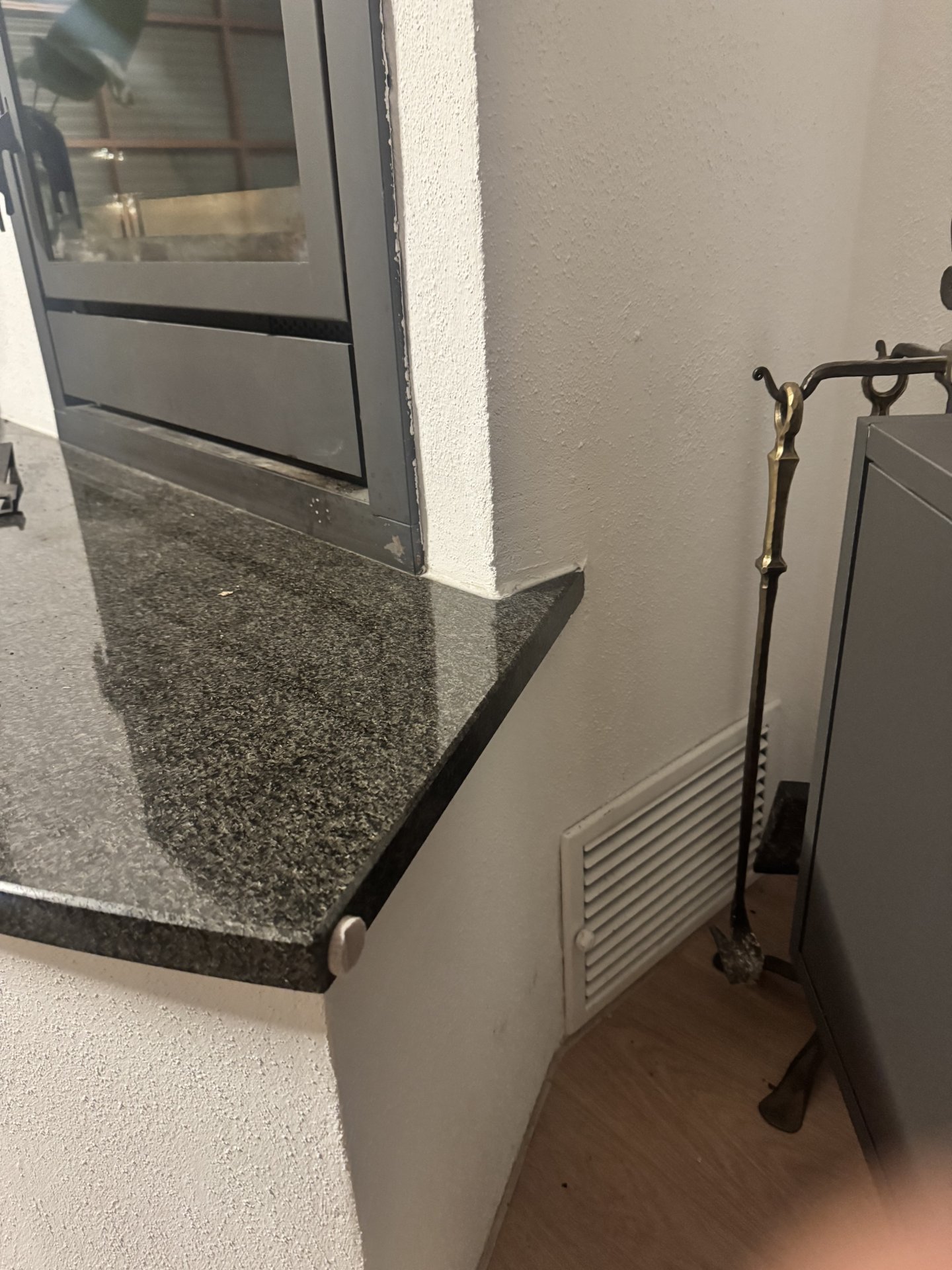

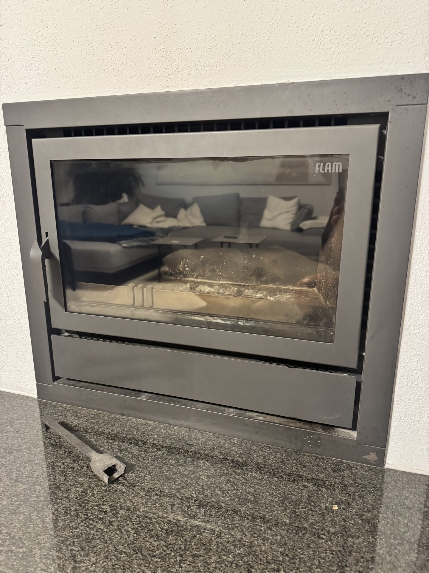

    Liebe Bauexperten,
    ich bin etwas verzweifelt und probiere jetzt mein Glück über dieses Forum, hier habe ich schon soviele professionelle Beiträge gelesen.
    Unser Haus (Bj. 1986) hat seit ca. 2013 einen tollen Kamin im Wohnzimmer. In den letzten Jahren gab es manchmal Probleme mit der Zugluft, abhängig von der Wetterlage. Aus dem (kalten) Kamin drückte Luft ins Wohnzimmer. In solchen Situationen haben wir ein Feuer angemacht, die Zugluft hat sich wieder in die korrekte Richtung gedreht und das Problem war gelöst (bis zur nächsten Wetterlage, die eine Umkehr der Zugluft verursacht hat - Wahrscheinlich so 2-3x/Jahr).
    Seit etwa 3 Wochen drückt aber nun ständig Luft aus dem kalten Kamin ins Wohnzimmer. Ein Feuerzeug, dass ich in den Luftzug halte, geht direkt aus.
    Sobald ich ein Fenster oder eine Tür öffne, ist der Luftzug weg. Wenn ich die Tür wieder schließe, dauert es ca. 30-60 Sekunden und die kalte Luft drückt wieder durch den Kamin ins Wohnzimmer.
    Ebenso kann ich ein Feuer entzünden und nach einiger Zeit dreht der Luftzug und funktioniert dann korrekt. Wenn das Feuer kälter wird oder ausgeht, dreht sich nach einiger Zeit der Luftzug wieder und drückt wieder von oben rein (in diesem Fall sogar mit etwas Rauch, deshalb haben wir seither gar kein Feuer mehr an).
    Wir haben einen Badlüfter vom Gästebad in den Dachboden, der kann aber nicht das Problem sein, da dieser schon seit ca. 14 Jahren dort ist und nie Probleme gemacht hat. Zudem ist er auch seit mehreren Tagen aus. Auch der Dunstabzug ist nur an, wenn das Fenster daneben gekippt ist.
    Ansonsten gibt es keine Lüftung im Haus.
    Woher kommt dieses plötzliches Problem? Was könne wir tun? Wir merken es nicht am ständigen (leicht verkohlten) Geruch, es ist auch deutlich kühler im Haus.
    Vielen Dank für Eure Zeit
    Mattis

    Ein normaler Ofen, der seine Zugluft aus dem Raum nimmt. Zusätzlich ist rechts unten noch ein Lüftungsgitter.

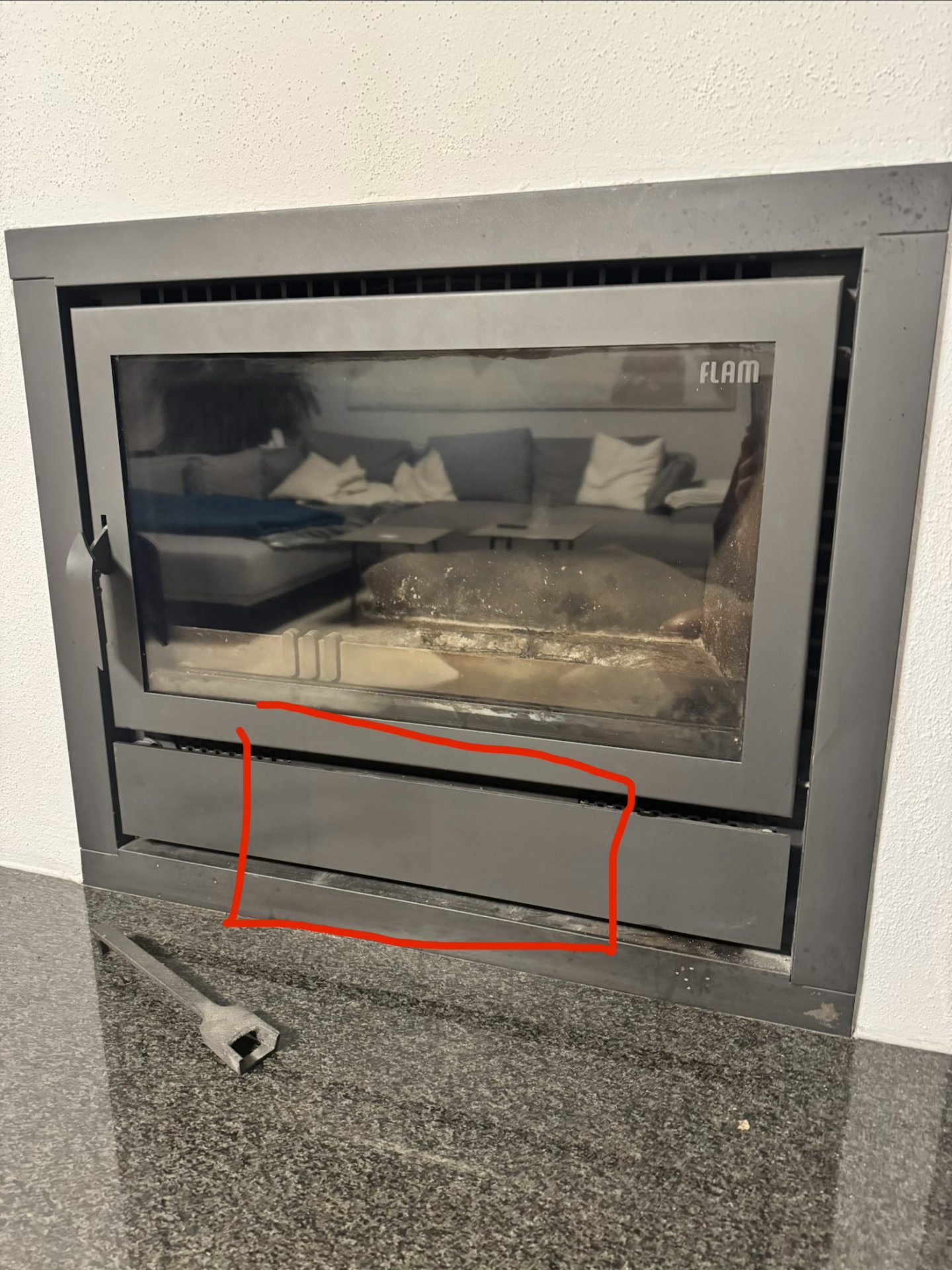

    Aber die Luft drückt nicht durch die Türdichtungen, sondern darunter aus dem Ofen raus. Genau an der Stelle, wo im Betrieb eben Luft aus dem Raum gezogen wird, um Sauerstoff zuzuführen.
  6. #6 MattisTri, 05.12.2025
    MattisTri
    MattisTri
    04.12.2025
    Ich habe den Bereich die markiert. Es drückt dort Luft heraus, wo im Normalbetrieb Luft angezogen wird. Diese Stelle darf ja gar nicht dicht sein, sonst würde der Ofen nie funktionieren.
