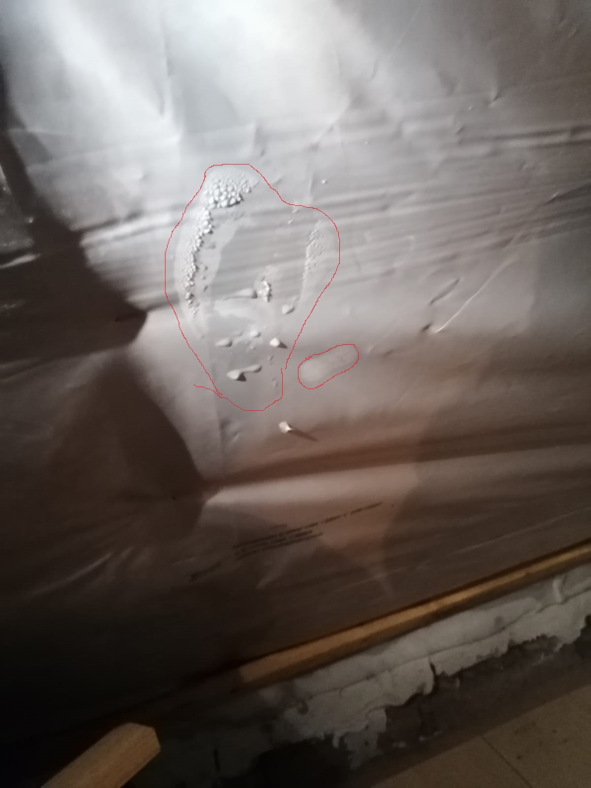

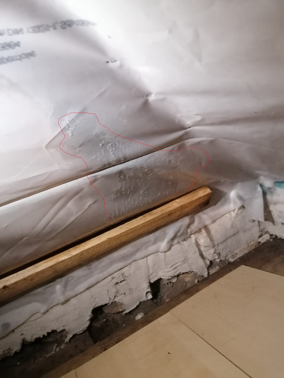

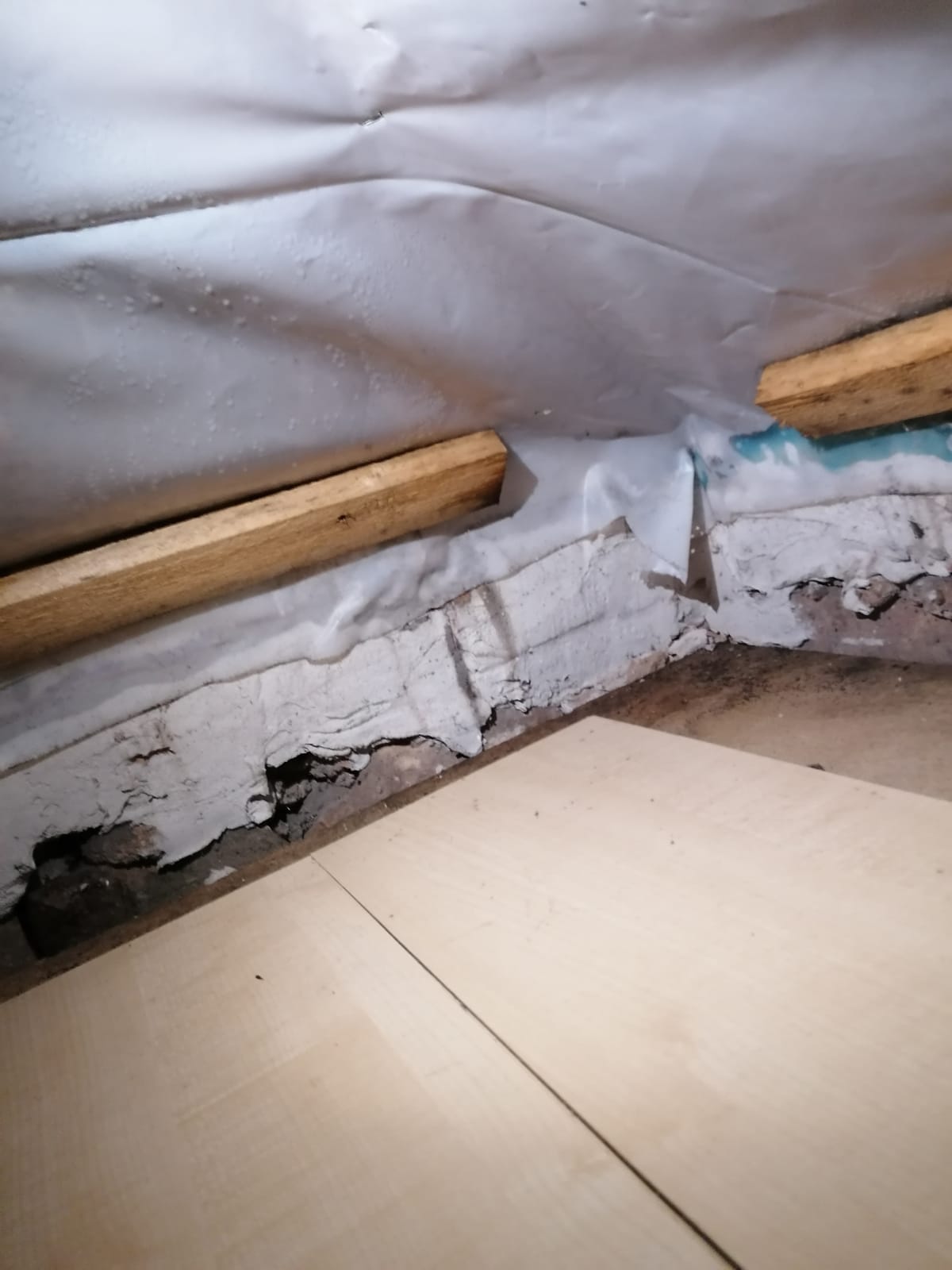

    Guten Abend an alle,
    im Schlafzimmer haben wir in der Ecke oben (zwei Außenseiten) immer mal wieder Schimmel, darüber befindet sich der Dachboden.
    Heute musste ich zufällig auf den Dachboden und in die Ecke, die sich über der Schlafzimmerecke befindet.
    Dort habe ich folgende Beobachtung gemacht:
    Es gibt dort im Eck Flächen, die sehr sehr kalt sind (im Vergleich dazu ist die übrige Dampfsperrfolie nicht so kalt) und an denen sich Kondenswasser bildet, welches genau in die Ecke läuft.....
    Der Vermieter hat sich bisher noch nicht gemeldet.
    Hat jemand eine Idee, warum es nur so kalte Flecken sind und nicht die ganze Folie derart kalt ist und Raumluft daran kondensiert?
    Der Raum ist unbewohnt!
    Bilder sind angefügt,
    vielen Dank vorab!

    Tja da scheinen oben im eck einige Wärmebrücken hinter der Plastiktüte zu sein, so dass die Innenseite derart auskühlt das sich Tauwasser und sogar Raureif bilden kann. Ich würde da mal in der Dachschrägenecke eures Schlafzimmers eine Thermografie machen - da sieht man dann bestimmt auch ein par schöne Wärmebrücken mit kalten Innenoberflächentemperaturen und deutlicher Tauwasser- und Schimmelpilzneigung.

    Warum das so ist? Irgendwo zieht da kalte Luft rein und das eher nicht durch die Dämmung. Genaues kann man erst sehen, wenn man die Dampfsperre öffnet. Das muss der Vermieter veranlassen.

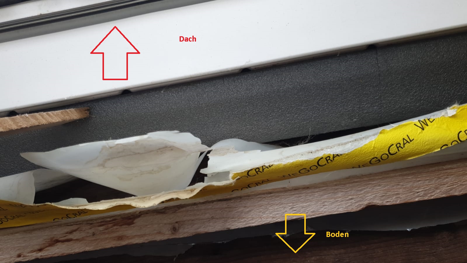

    Guten Morgen, ich habe gerade das Fenster inspiziert und bemerkt, dass sich die Verklebung hier im oberen Bereich komplett gelöst hat, könnte das die Ursache sein? Ein Bekannter meinte, dass das wohl eher nicht die Ursache wäre, sondern vielmher die Dämmung eine Lücke besäße, das Fenster ist trocken.
    Ich habe mal das Bild angehängt

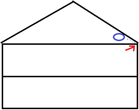

    Damit wir nicht aneinander vorbeireden: Schimmel habe ich nicht auf dem Dachboden, sondern darunter (roter Pfeil) , Bild:

    Die Dampfbremse bremst nicht richtig und die dahinterliegende Dämmung ist stellenweise nass. An den Stelllen dämmt sie nicht mehr. Warum das jetzt in dem darunterliegenden Zimmer zu Schimmel führt, da müsste ich noch mehr raten. Entweder ist die ganze Ecke feucht von dem abtropfenden Kondensat, oder die ganze Ecke kühlt aus wegen der defekten Dämmung, oder beides. Oder auch was ganz anderes ...

    Der Vermieter hat zwischenzeitlich Handwerker vorbeigeschickt, die haben die Folie aufgeschnitten.
    @VollNormal : Es hat wohl Dämmung gefehlt und das an unterschiedlichen Stellen. Das wurde jetzt behoben und wieder verklebt. Ich werde das jetzt die kommenden Tage beobachten (soll ja kälter werden) und dann mal sehen!
