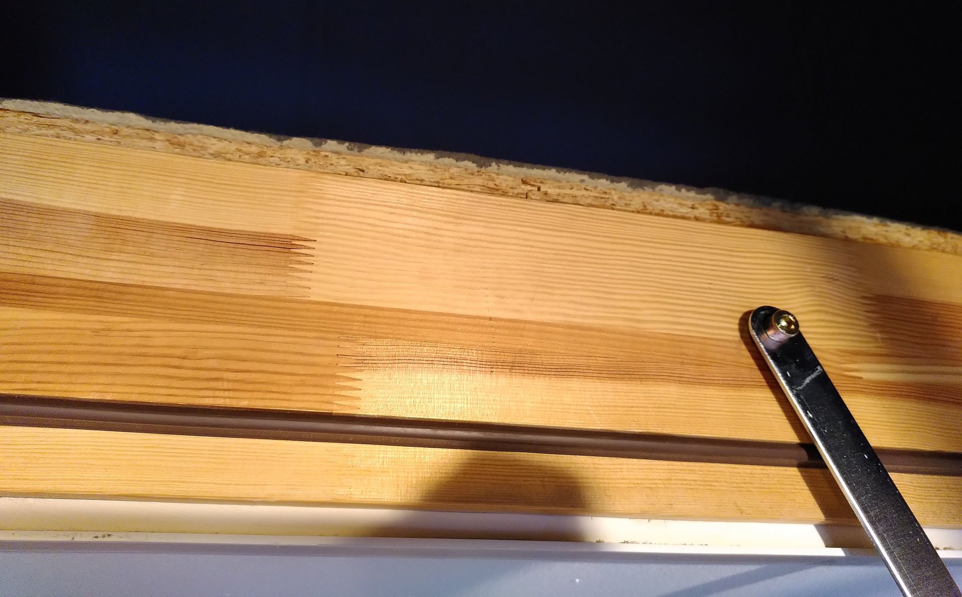

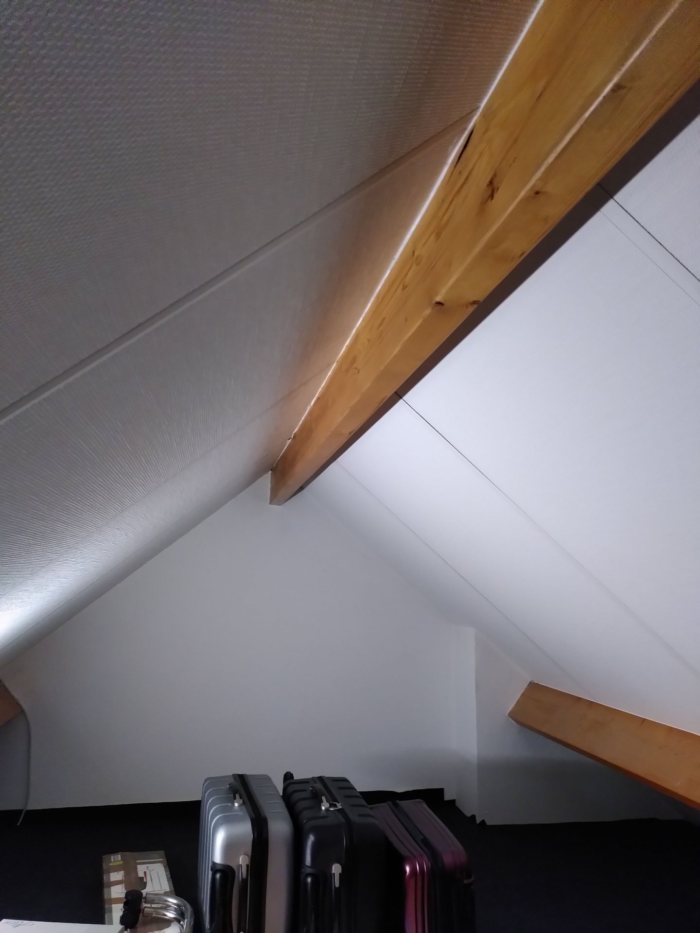

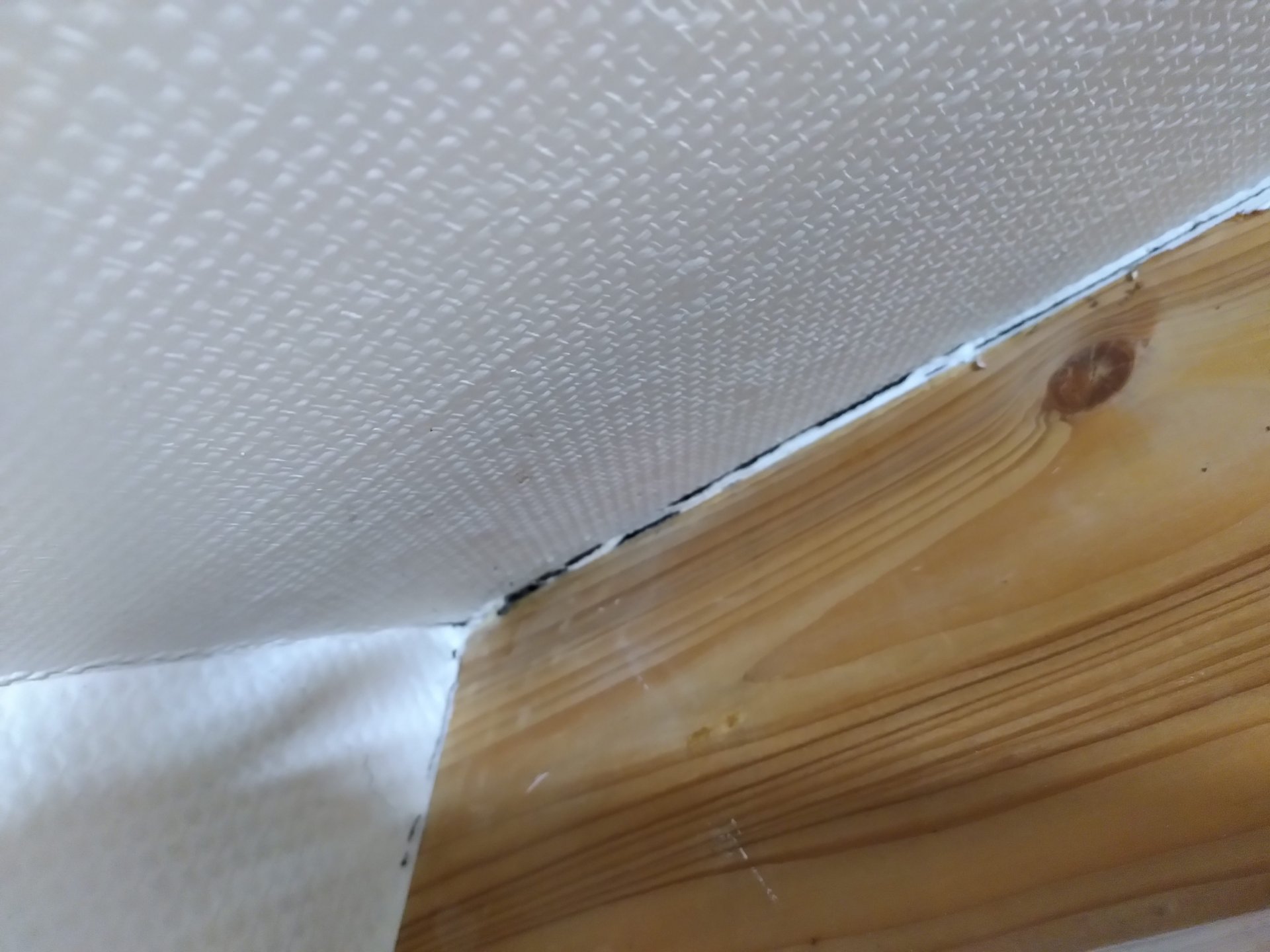

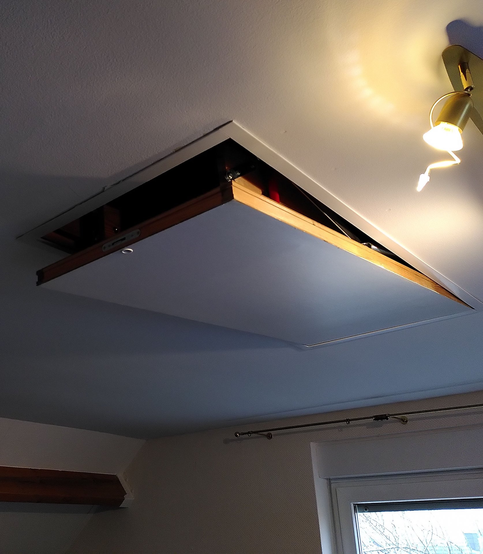

    Meine Sorge ist, dass der kalte Dachboden ohne ausreichende Lüftung irgendwann so feucht wird, dass Schimmel entstehen könnte. Das 2.OG (direkt unter dem Dachboden) ist ein Wohnraum und wird ganz normal beheizt. Die Luke des Dachbodens würde ich gerne die meiste Zeit über geschlossen halten, da die beheizte Luft ja nach oben steigt -> erhöhter Energieverbrauch.
    Jetzt sehe ich auf dem Dachboden aber keinerlei Möglichkeit diesen zu belüften, bzw. die Luftfeuchtigkeit nach draußen zu transportieren (siehe Bilder).
    Die Vorbesitzer hatten die Luke immer offen und haben das ganze Haus stets auf über 22 °C geheizt (mochten es wohl kuschelig warm). Deswegen gab es die letzten Jahrzehnte wohl auch nie Probleme, da der eigentlich kalte Dachboden gar kein kalter Dachboden mehr war sondern mitbeheizt wurde. Zumindest nehme ich das an.
    Könnt ihr mir bitte ein Feedback dazu geben? Wie bereits beschrieben möchte ich nicht irgendwann das Dach neumachen müssen, wegen Fehlverhalten meinerseits.

    Ohne den Decken und Dachaufbau zu kennen wird dir keiner helfen können.
    Nachdem seit 1999 alles schimmelfrei ist (jedenfalls im sichtbaren Bereich), dürfte die offene Luke wohl kein Nachteil gewesen sein. Wäre interessant wie die Dachkonstruktion aussieht und ob es ggf dort Kondensatschäden gibt.

    Du könntest mal warten, bis es knackig kalt ist, und dann mit IR-Thermometer kontrollieren, ob die Dämmung irgendwo Schachstellen hat (tendenziell kleiner 14°). Wenn nicht, kann auch nichts kondensieren und schimmeln.
    Wenn nicht regelmäßig gelüftet und/oder geheizt wird, sollte natürlich trotzdem die Luke zu bleiben.

    Wie kann man in Erfahrung bringen, was für eine Dachkonstruktion vorliegt? Das Problem ist, dass die Vorbesitzer keine Ahnung haben und ich natürlich auch nicht. Solche Antworten könnten vermutlich Profis (Dachdecker) geben, oder?
    Gibt es denn Dachkonstruktionen, bei denen ein kalter Dachboden ohne Lüftung auskommt?

    Aktuell sind es auf dem Dachboden 17°C und 65% relative Luftfeuchte (Luke ist geschlossen). Das kommt mir auch schon recht hoch vor, oder?

    65° ist schon nicht wenig.
    Ich würde auch mal testen wie hoch die Luftfeuchte ist wenn die Luke mal ein zwei Tage offen bleibt.
    Dachaufbau: dann müsste man was öffnen. Würde ich aber nicht machen wenns keinerlei negative Anzeichen gibt.
