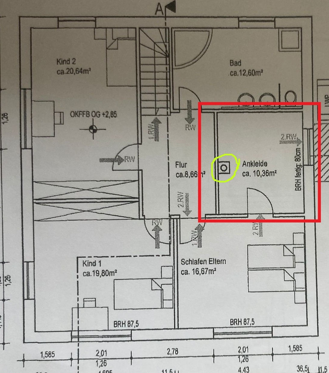

    Wir wohnen seit 2025 in einem Neubau mit einem Erdgeschoss und 1. OG. Darüber ein ungedämmter Dachboden. (Massivhaus mit Walmdach)
    Das Haus hat einen Schornstein an den aktuell kein Ofen angeschlossen ist.
    Das Loch dazu ist da und ist mit Glaswolle abgedichtet.
    Nun zum Problem:

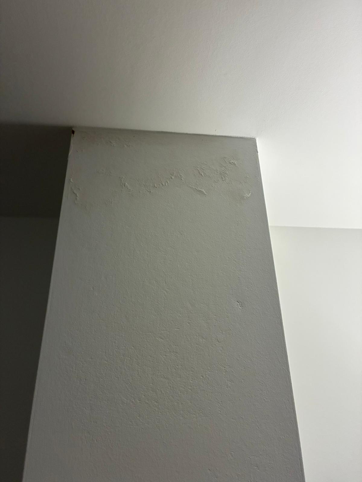

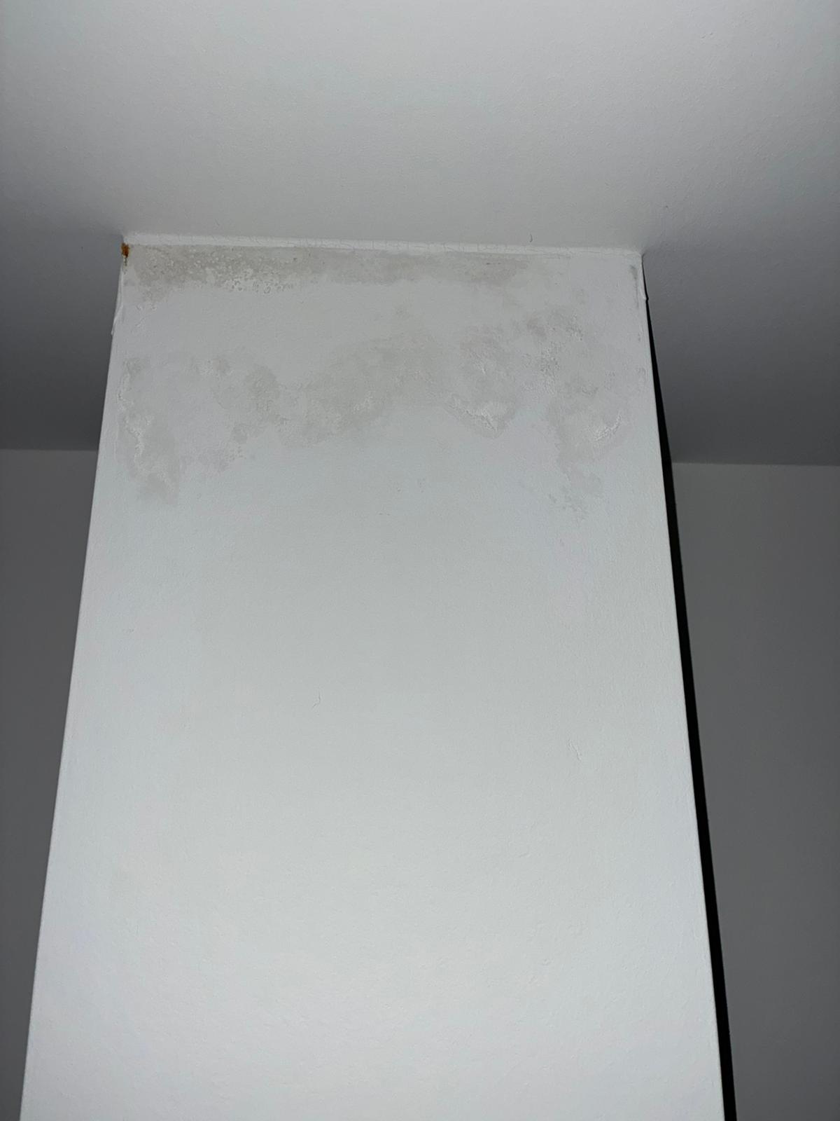

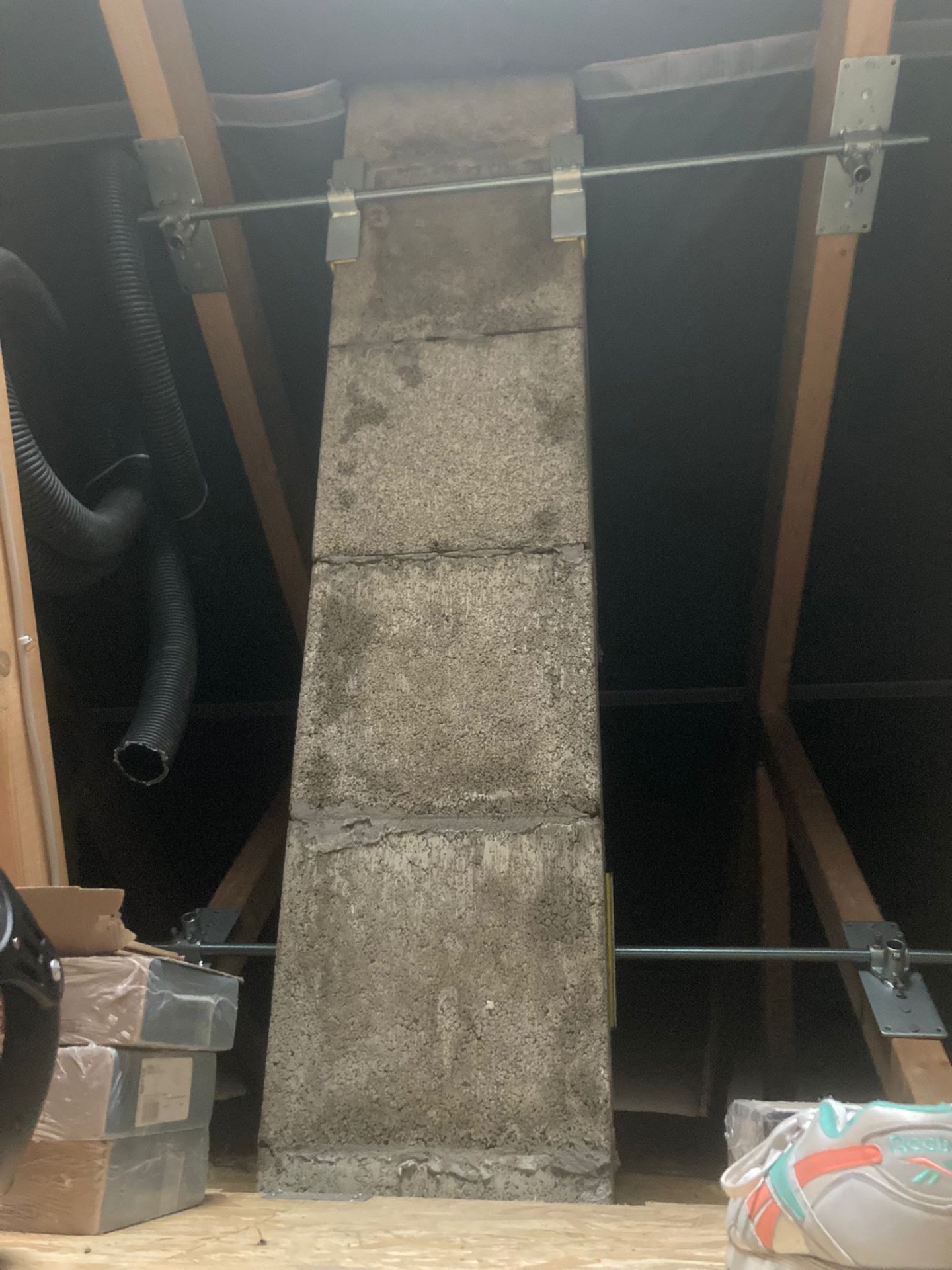

    Bisher hat sich zu jeder kalten Jahreszeit, ca. ab Oktober, Wasser am Schornstein gebildet.
    Das war von außen in dem Teil der durch den Dachboden verläuft zu sehen (Fotos) der helle Stein wurde von Tag zu Tag Dunkler bis richtige Wassertröpfchen zu erkennen waren.
    Die Steine wurden immer dunkler und feuchter.
    Als es dann Frühling wurde ging alles weg langsam.
    Diesen Winter haben wir wieder das Problem und nun scheint das Wasser auch eine Etage tiefer gewandert zu sein und in der verputzen Wand im Ankleidezimmer (siehe Foto. Roter Rand das Zimmer in Grün der Schornstein) zu immer größeren Flecken geführt. Ich vermute durch googeln dass mittlerweile Salzausblühungen zu sehen sind.

    Du hast es richtig erkannt, die kalte Luft (diese Jahr etwas mehr) ist schuld.
    Ofen ran und in Betrieb nehmen, und schon ist dasProblem im nächsten Winter gelöst.
  3. Yilmaz
    Yilmaz
    28.03.2006
    7.271
    1.304
    Maurer & Betonbaumeister
    Delbrück/Westfalen
    Maurer-und Betonbauermeister
    Konstruktiv kann man als Maßnahme den Schornstein bis unterkante sparen in Dämmung ( Mineralfaserdämmung) einpacken. Der Schornstein muss eine Temperatur haben dass im EG der Taupunkt nicht unterschritten wird
