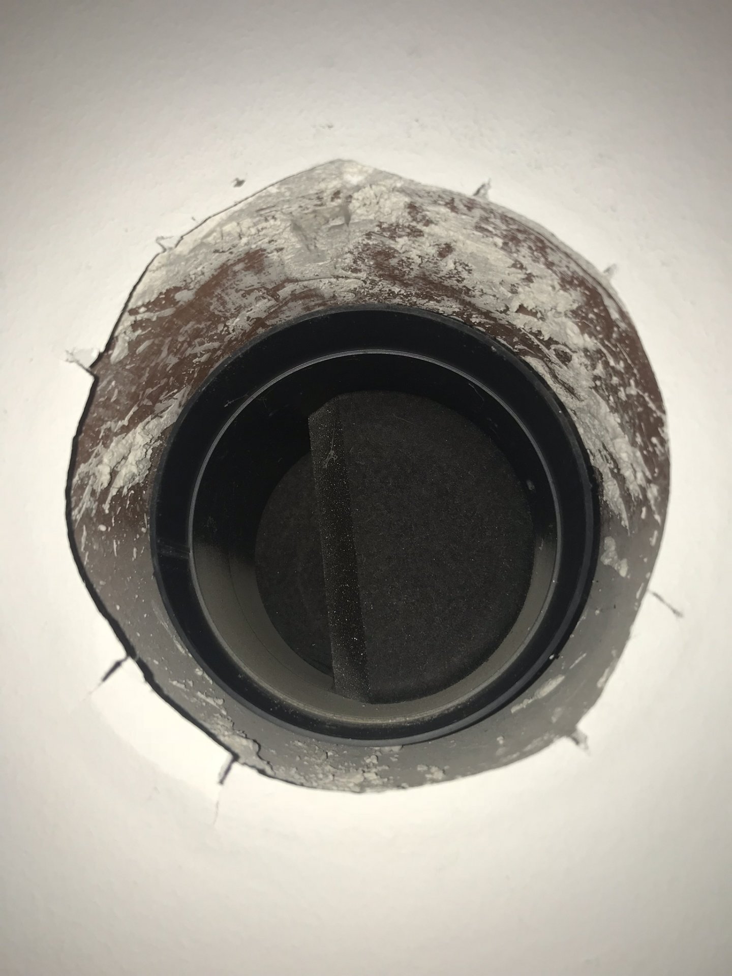

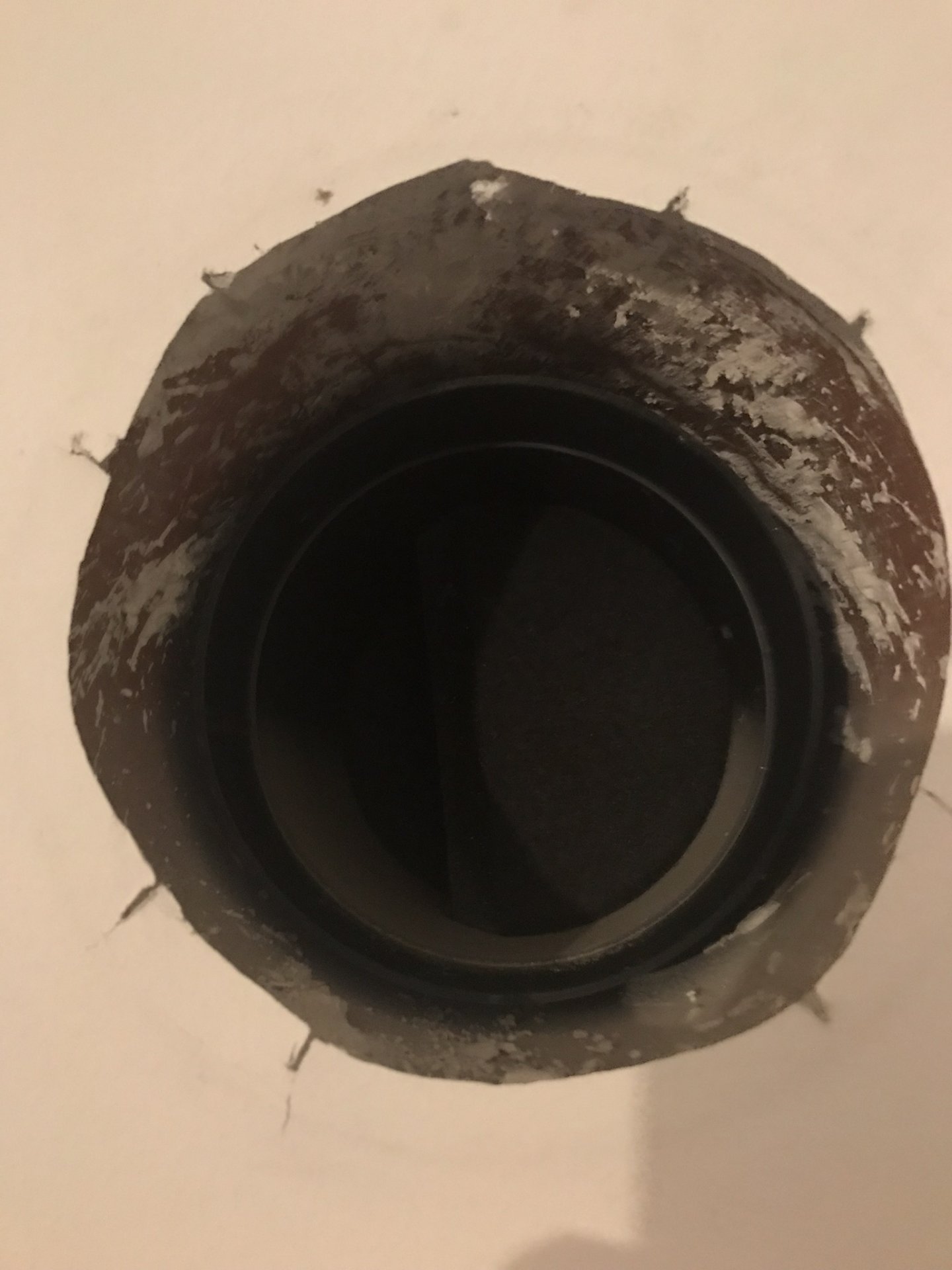

    Ich bin neu hier. Jeden Herbst ärgern wir uns über einen kalten Luftstrom, der durch die ALDs in unsere Wohnung zieht.
    Im Bad haben wir ein Abluftsystem, was 24/7 läuft und bei steigender Feuchtigkeit hochfährt.
    Unsere ALDs sind direkt über der Couch bzw. den Kinderbetten.
    Der Luftstrom ist so unangenehm, dass ich darunter nicht sitzen kann, wenn die Außentemperatur unter 10 Grad ist.
    Kann mir jemand einen Tipp geben, was man machen kann, zukleben ist keine langfristige Lösung.
    Ich habe jetzt mal Volumenstromregler bestellt und schaue, ob die was bringen.
    Danke für eure Zeit und die Gedanken

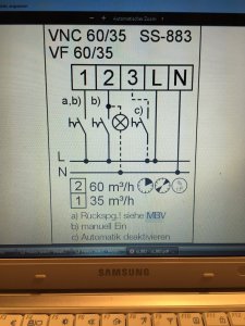

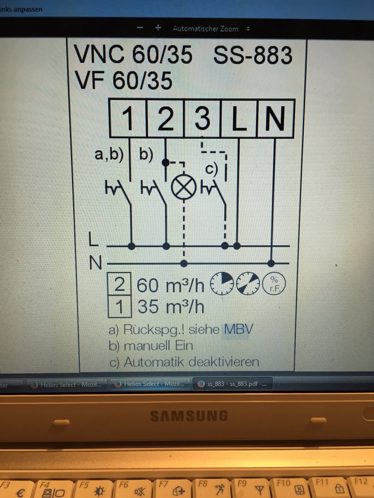

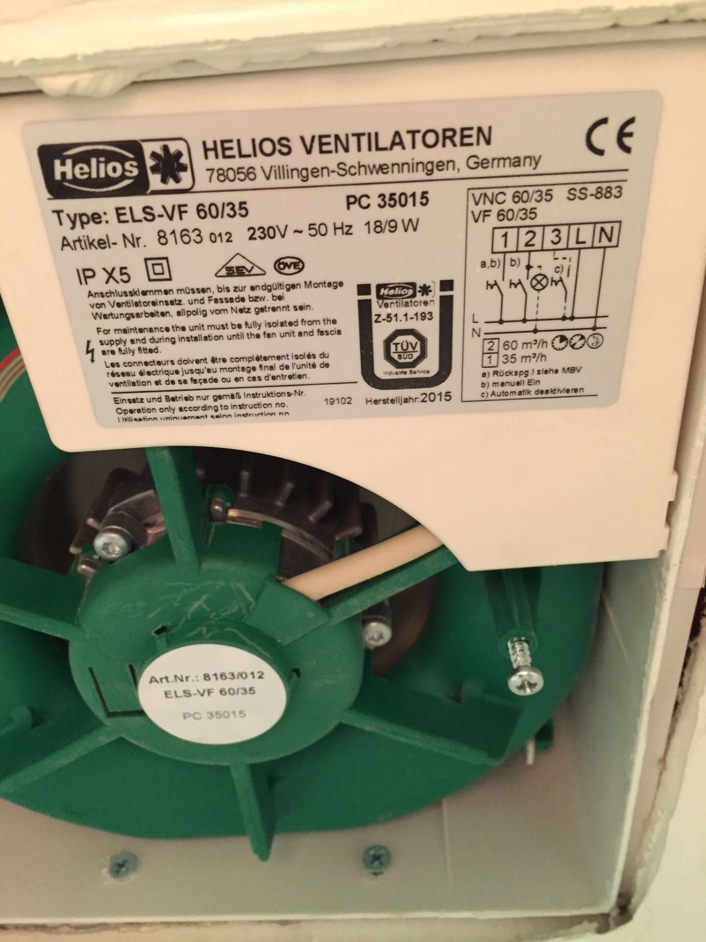

    Danke für deine Idee und das Gedanken machen. Wir haben diesen Lüfter verbaut, siehe Anhang, aber ich komme mit den Stellschiebern (nenne ich sie mal) nicht ganz klar.
    Ich habe Volumenstromregler bestellt und wollte die mal zunächst ausprobieren, weil ich eigentlich dachte, dass der Lüfter richtig durch die Haustechnik Fa eingestellt wurde?!?!?

    Der Abluftventilator (benutze bitte diese Bezeichnung, weil ein Außenluftdurchlass oder ein Tellerventil auch gern als Lüfter bezeichnet wird), hat zwei Geschwindigkeitsstufen und damit zwei mögliche Volumenströme: 60 und 35 m3/h.
    Mehr lässt sich daran nicht einstellen.
    Ich nehme an, der läuft mit 35m3 im Dauerbetrieb und schaltet feuchtegesteuert auf 60m3.
    Wenn sich jetzt die Außenluft durch wenige enge Durchlässe zwängen muss, entstehen hohe Strömungsgeschwindigkeiten und verursachen Zuglufterscheinungen.

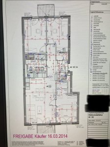

    Bevor wir weiter fabulieren: Schick mir doch mal Deinen Wohnungsgrundriss mit dem Ventilator und den ALD. Kann auch handgemalt sein. Hauptsache bemaßt.

    Das macht alles Sinn was ihr sagt und deckt sich mit meinen Angaben, würde jedoch im Ergebnis bedeuten, dass meine Betten und Couch falsch stehen. Grundriss schicke ich mit.
    Die ALDs sind jeweils außen in grauer Schrift erwähnt, die Möbel ziemlich realitätsnah im Grundriss platziert.

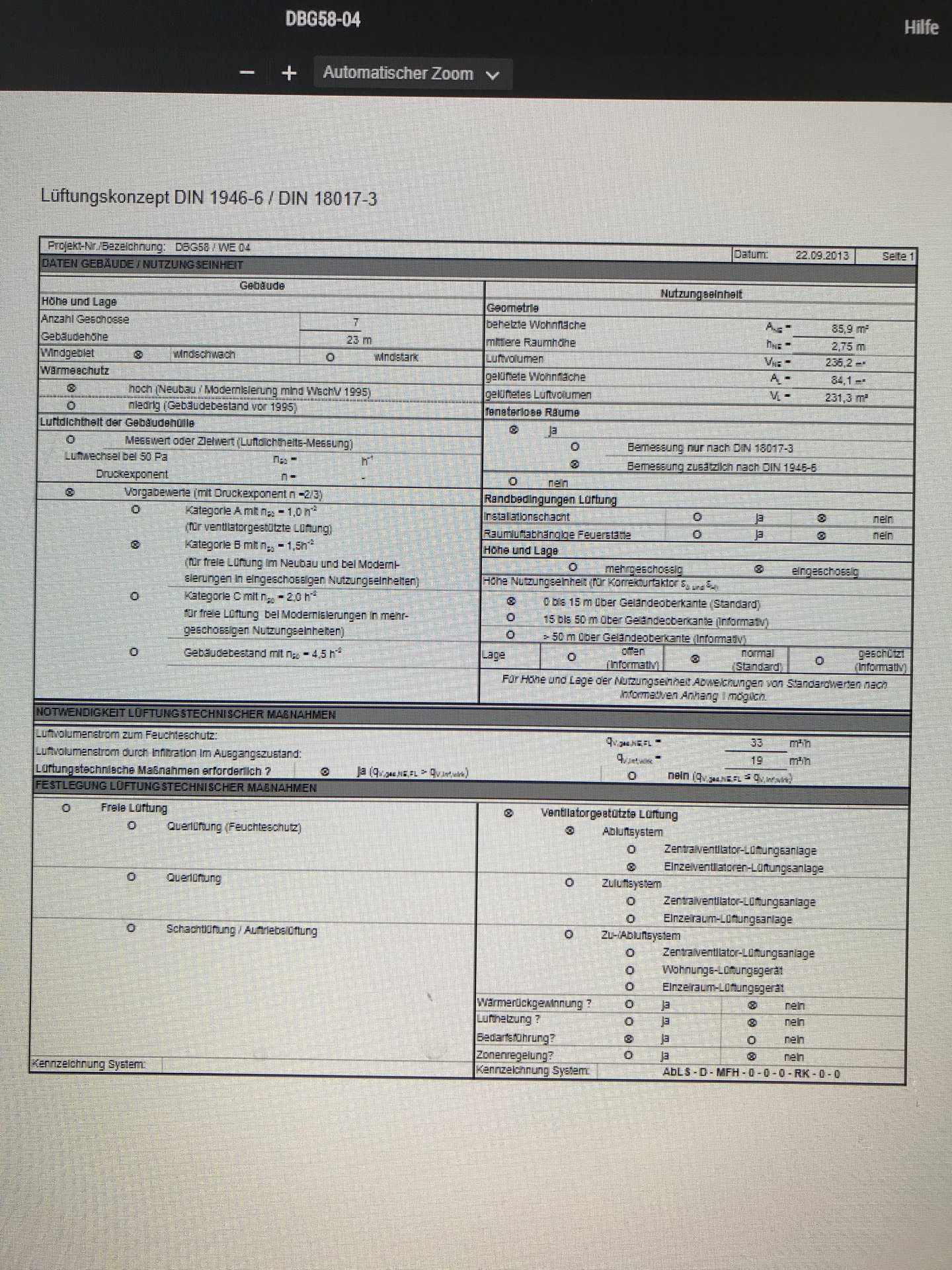

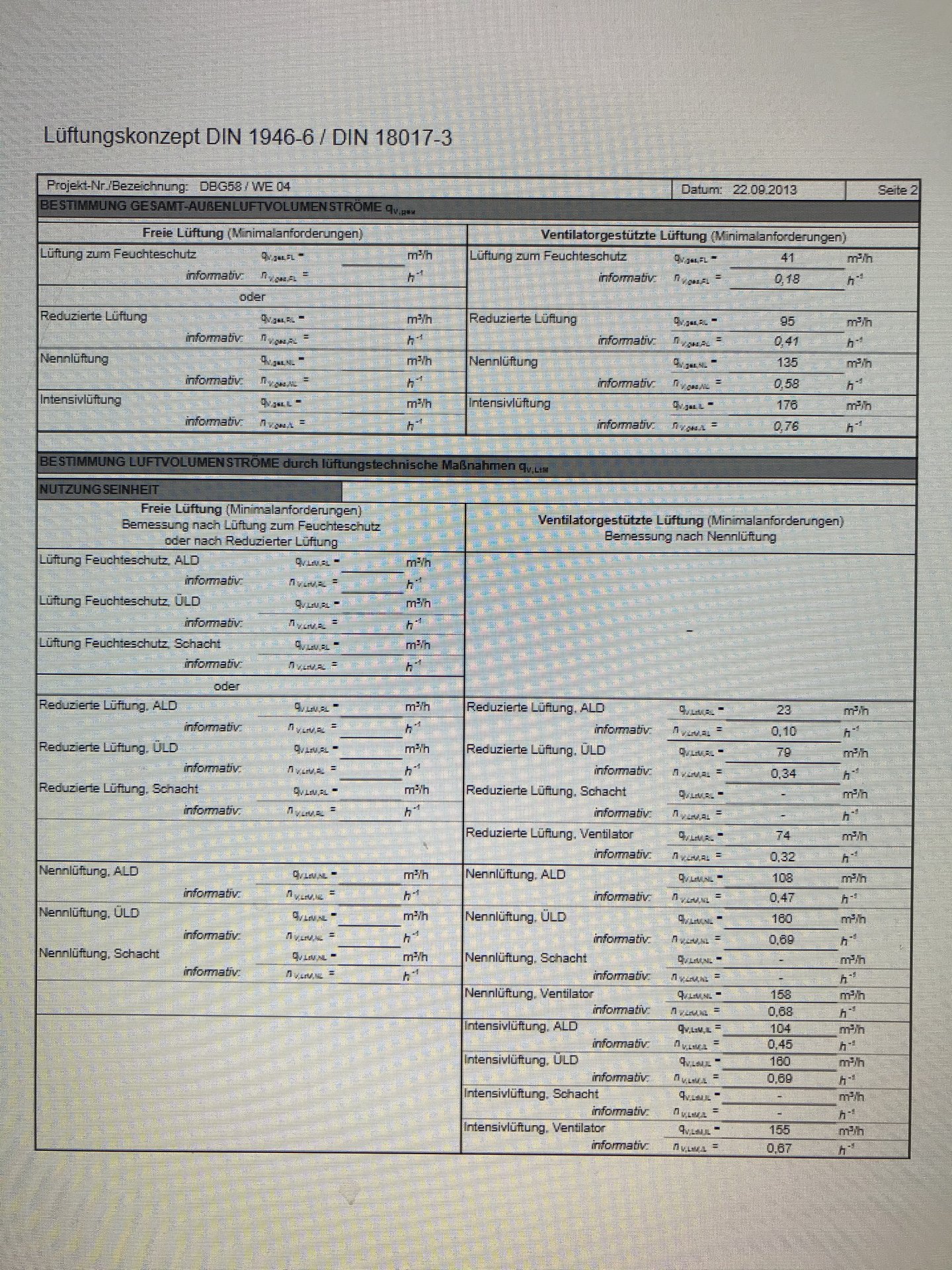

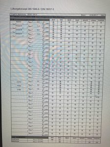

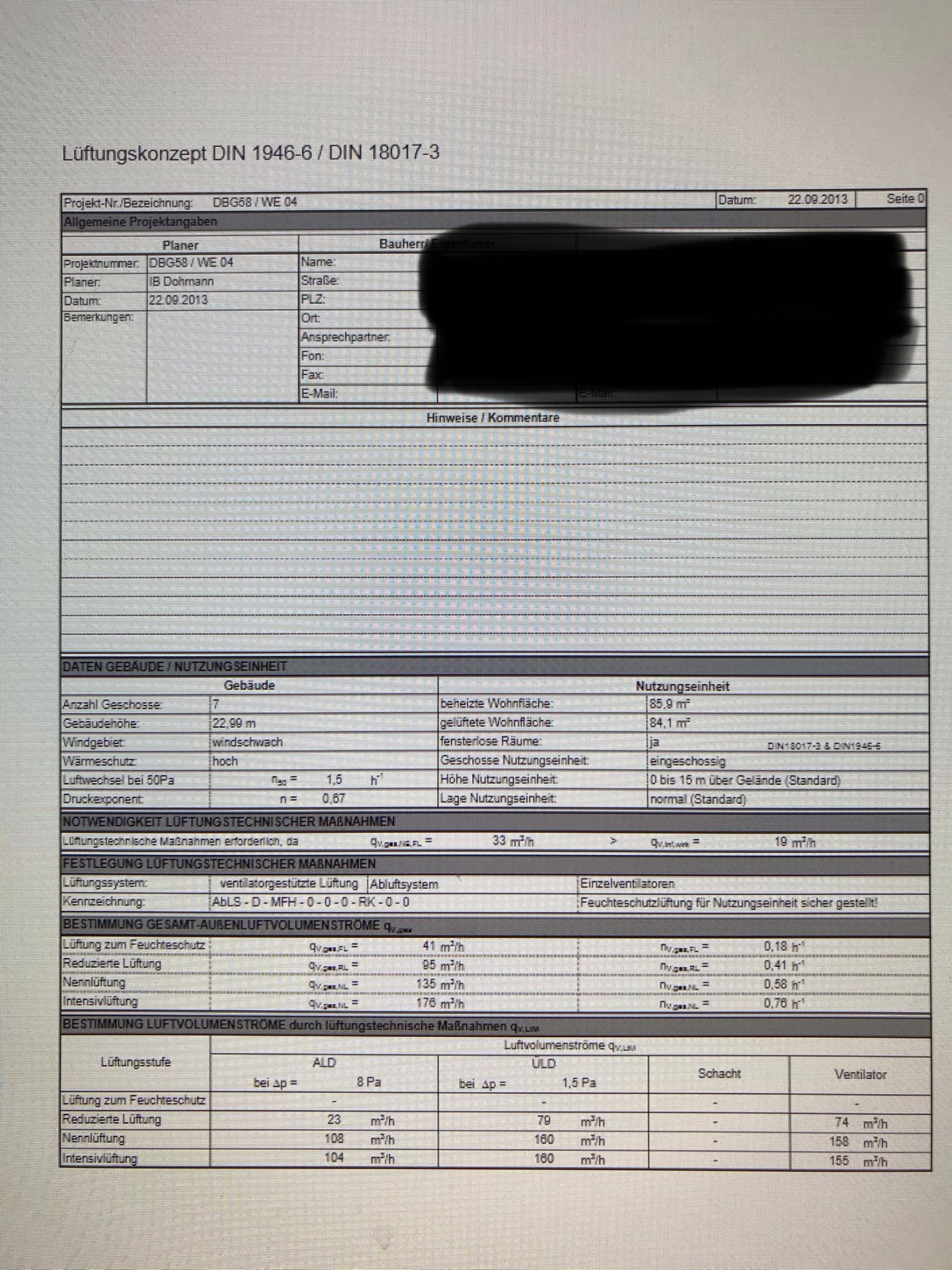

    Ich möchte noch das Lüftungskonzept nachreichen, falls sich jemand damit auskennt und das entziffern kann. Ich kann es nur laienhaft und würde zu dem Ergebnis kommen, dass eigentlich alles stimmt, also Leistung des Abluftventilators im Verhältnis zur Wohnung...
    Oder sieht jemand einen Fehler?
    aus diesem Grund die Frage, ob man ggf. die einströmende Luft irgendwie erwärmen kann, irgendwelche Wärmetauscher existieren? Über Google finde ich nicht das Richtige.

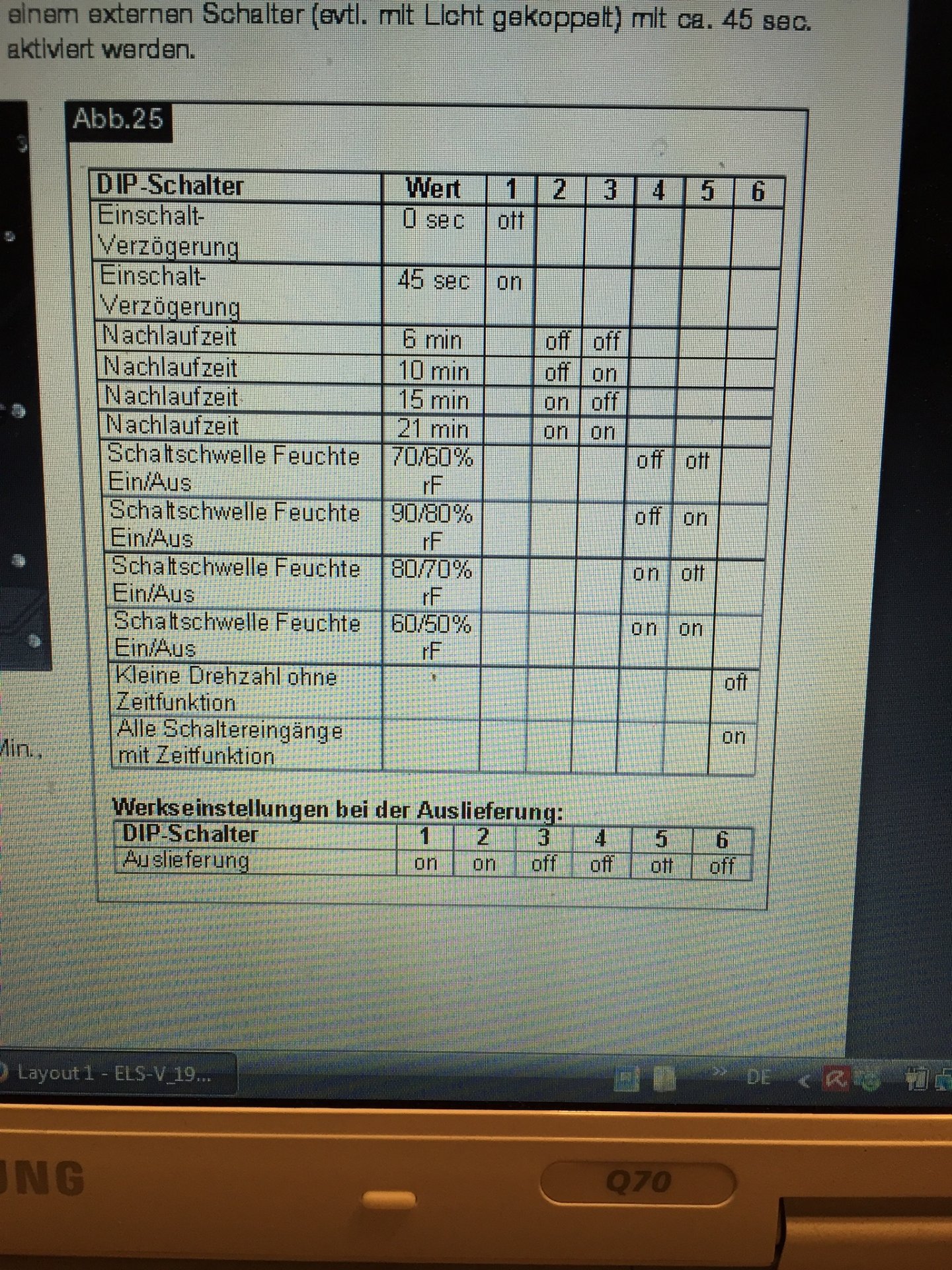

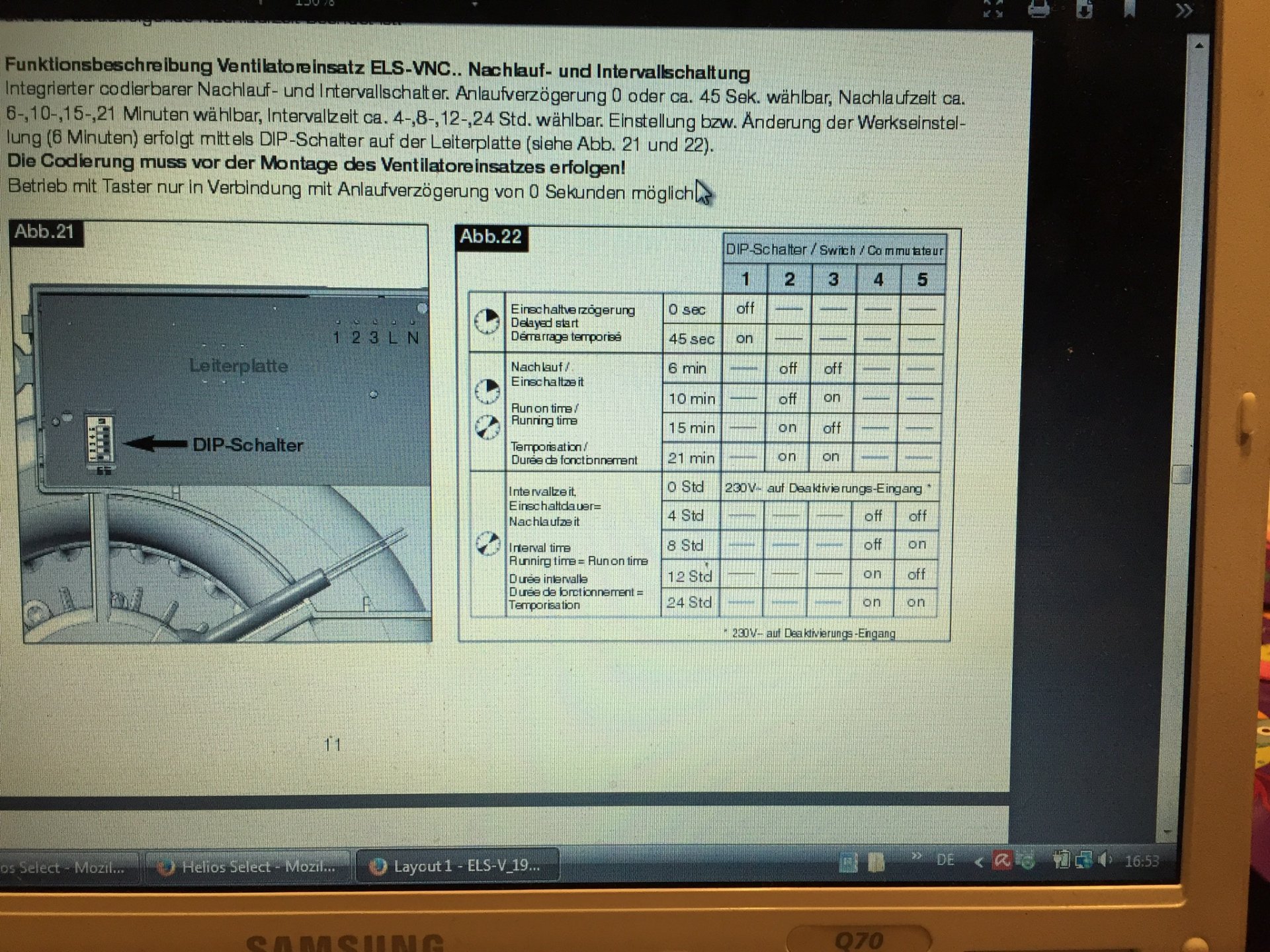

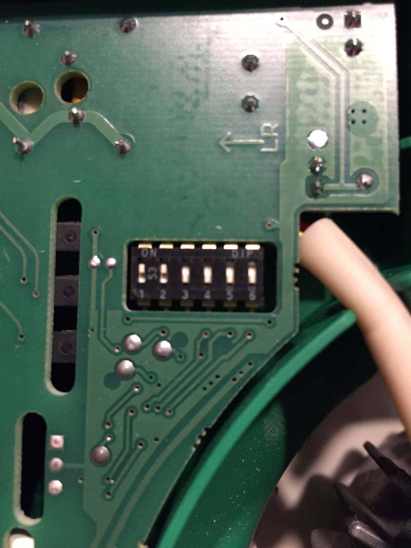

    Das wüsste ich auch gerne. Sind so eingestellt, durch diese Pins würde ich sagen... Die Einstellung resultiert aus dem Lüftungskonzept schätze ich...
  15. #15 Fred Astair, 06.11.2019
    12.892
    6.723
    Es sieht so aus, als wären die DIP-Schalter noch in der Werksstellung:
    • 45 sec Einschaltverzögerung
    • 15 min Nachlauf
    • 70/60% Schaltschwelle Feuchte
    • Kleine Drehzahl ohne Zeitfunktion
    D.h. die kleine Drehzahl läuft ständig und die Große wird bei Feuchteüberschreitung zugeschaltet.
    Befass Dich mal etwas mit der Betriebsanleitung, aber beachte, zum Verstellen muss die Platine ausgebaut werden (230V!).

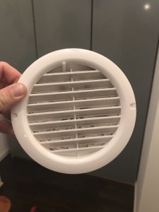

    Danke, werde ich machen. Denkt ihr diese Teller ALDs, die man durch Drehen verschließen kann, schaffen vielleicht Abhilfe, da sie die „Strömung“ auffächern?
