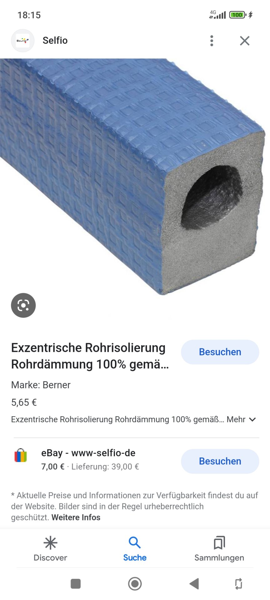

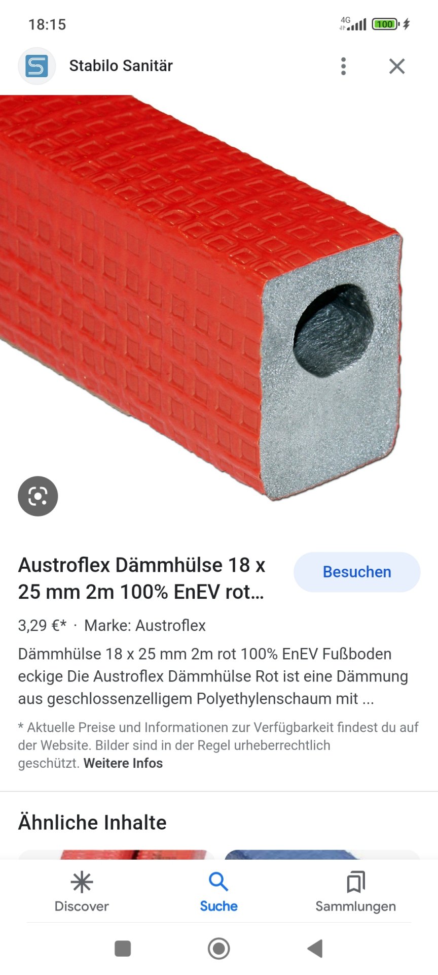

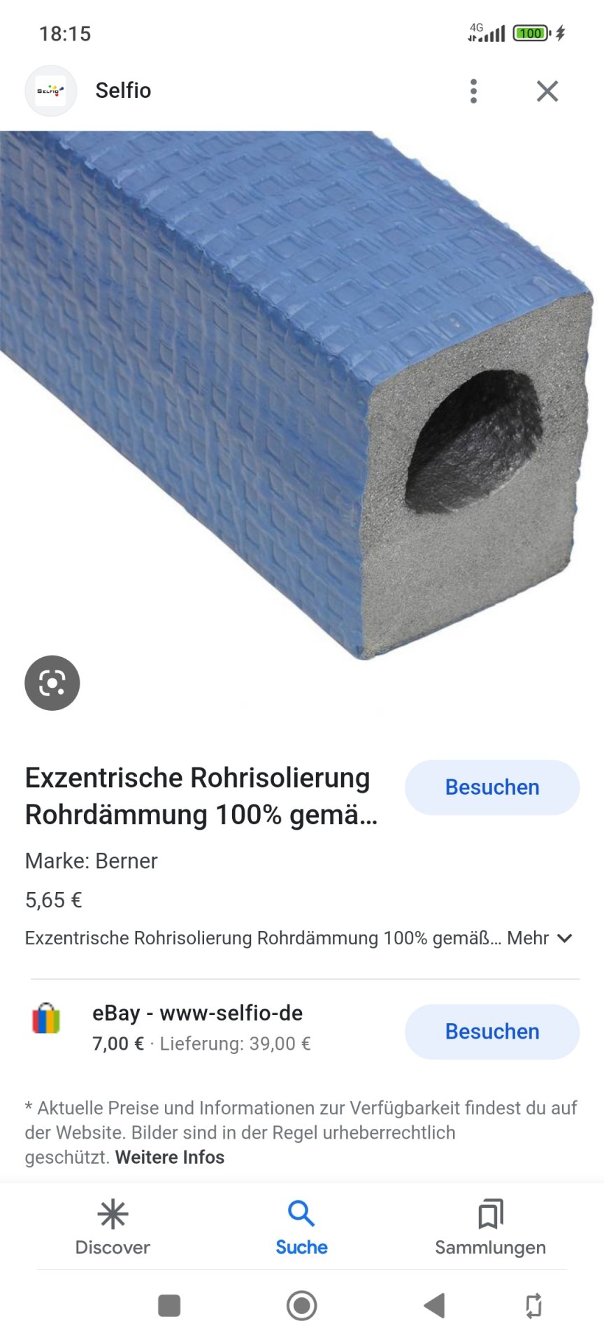

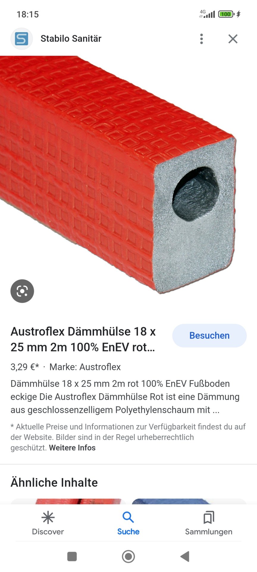

    Ja schon in der EnEV Isolierung mindestens 100% nach unten, also nicht die Isolierung rund sondern exzentrisch
