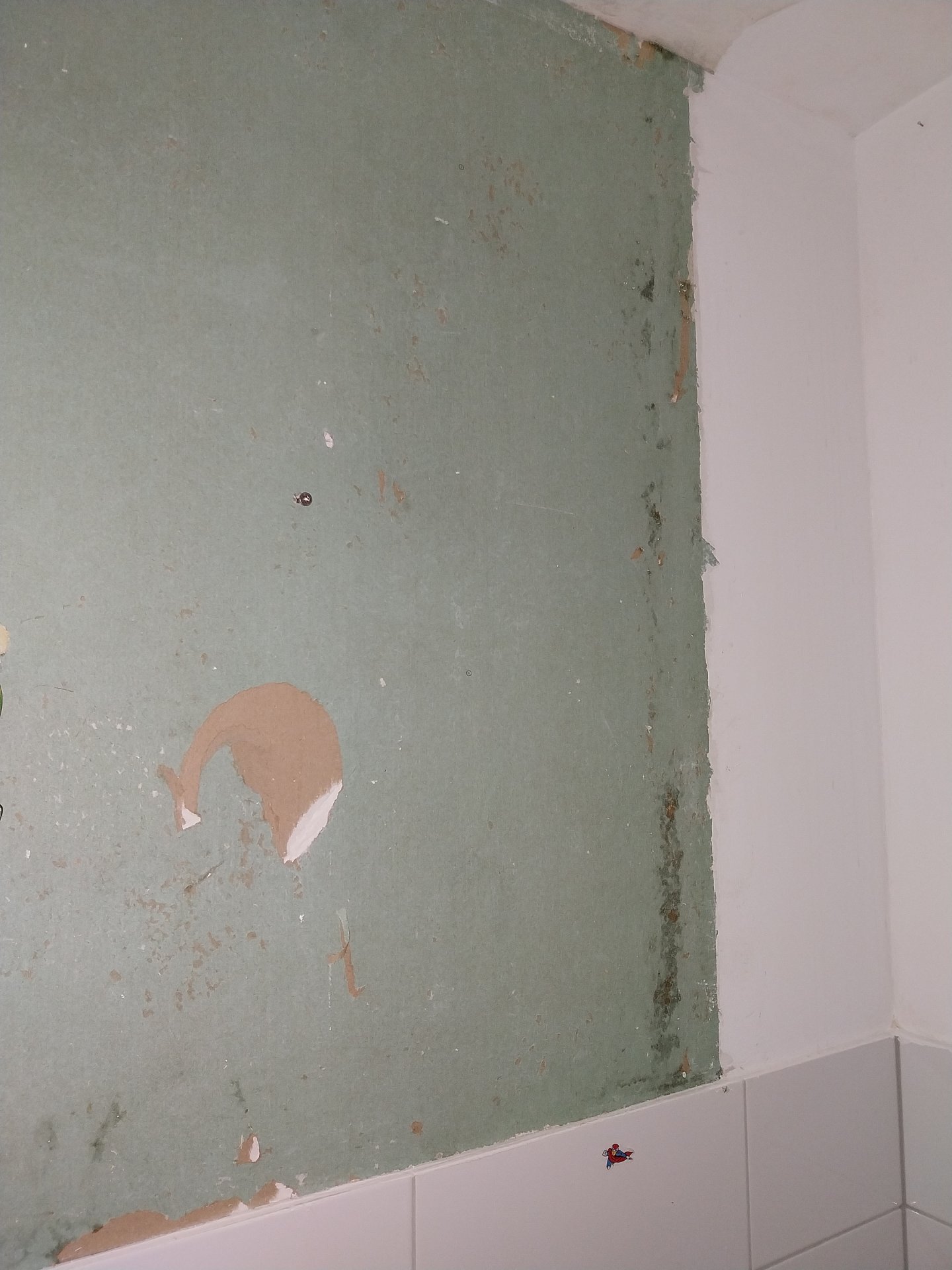

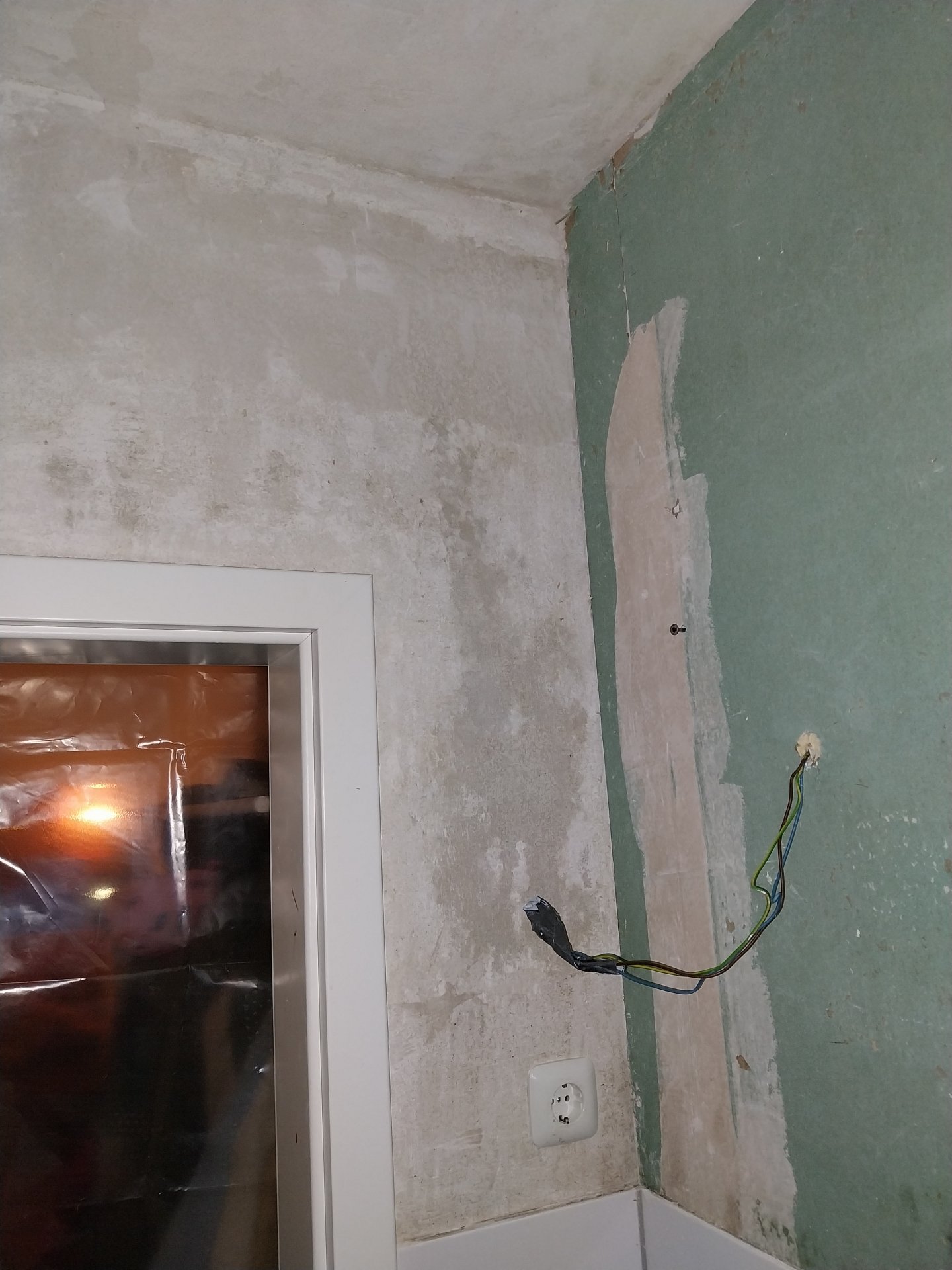

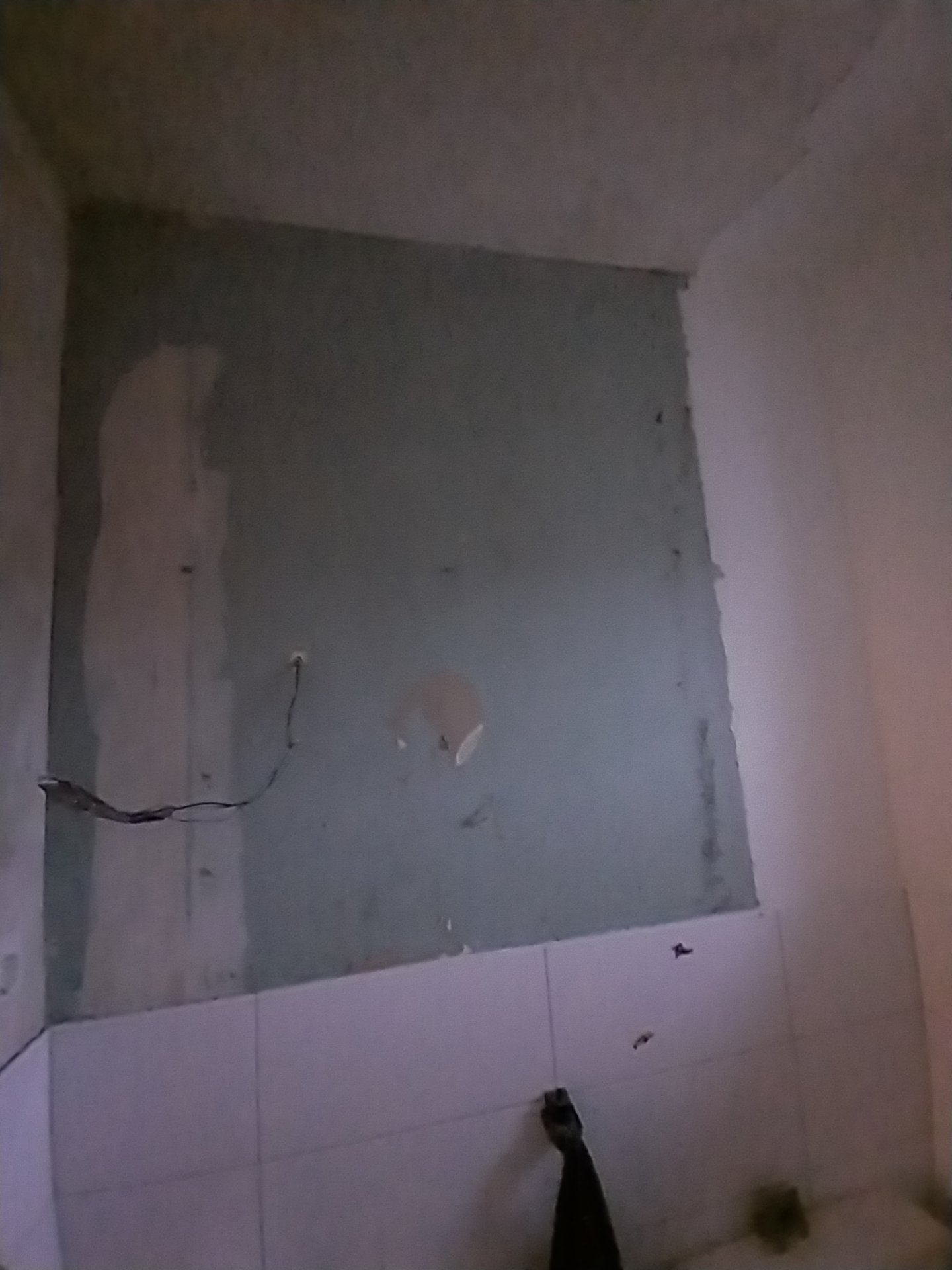

    Ich renoviere gerade das erste mal selbst.
    Mein Ziel ist es mein Badezimmer mit Kalziumsilikatplatten zu dämmen.
    Beim Tapeten abkratzen hab ich festgestellt dass eine Wand aus Gipskarton besteht und dahinter ein Hohlraum liegt, vermutlich für Wasserleitungen. Mir wurde empfohlen eine Dampfsperre zu installieren.
    Meine Frage ist nun: Kann ich nach der Installation dieser Folie noch Silikatplatten darauf kleben?
    Vielen Dank schonmal vorab

    Was soll die bringen?

    Das ist mir auch nicht ganz klar, es geht um Schimmelbeseitigung. Vielleicht geht es darum dem Schimmel den Nährboden wegzunehmen, ich keine Ahnung.

    Ist das eine Innen- oder Außenwand?

    Innen, Klo zum Treppenhaus
