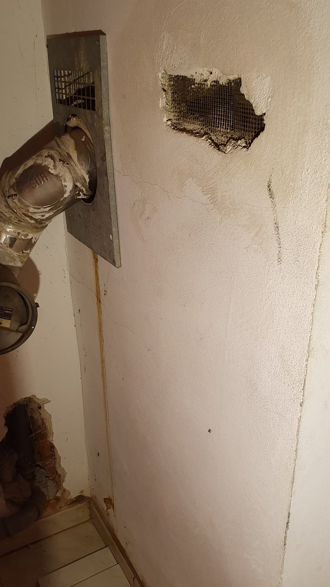

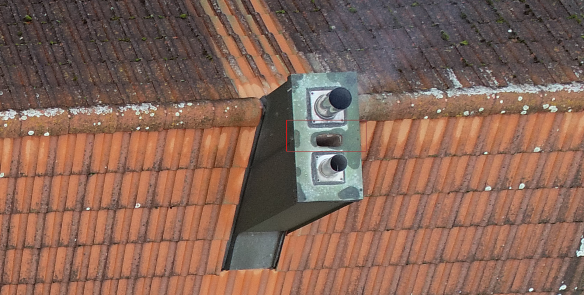

    wir besitzen im Haus Baujahr 1994 einen Kamin wo das kleinere Rohr für die Zentralölheizung verwendet wird und das größere Rohr für einen Holzkaminofen. Für was ist das Rohr in der Mitte? Im Haus habe ich nichts gefunden, dass dort was angeschlossen wäre oder im Haus ein Zugang zu diesem Rohr wäre.

    Entweder einfach nur Abstand zwischen den beiden Zügen oder als Zuluftöffnung vorgesehen.

    War schon in den 60ern oft als Abluftschacht des Heizungsraums so vorgesehen. Später hat man dann meist eine federbelastete Klappe in den Abgasstrang eingebaut. Dadurch wurde der Zug besser trocken gehalten, da ab ca. 90 die Heizkessel eine motorische Absperrklappe bekamen.
    Bin aber kein GWS, nur Eigentümer diverser........daher reine Beobachtung über die Jahre

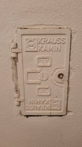

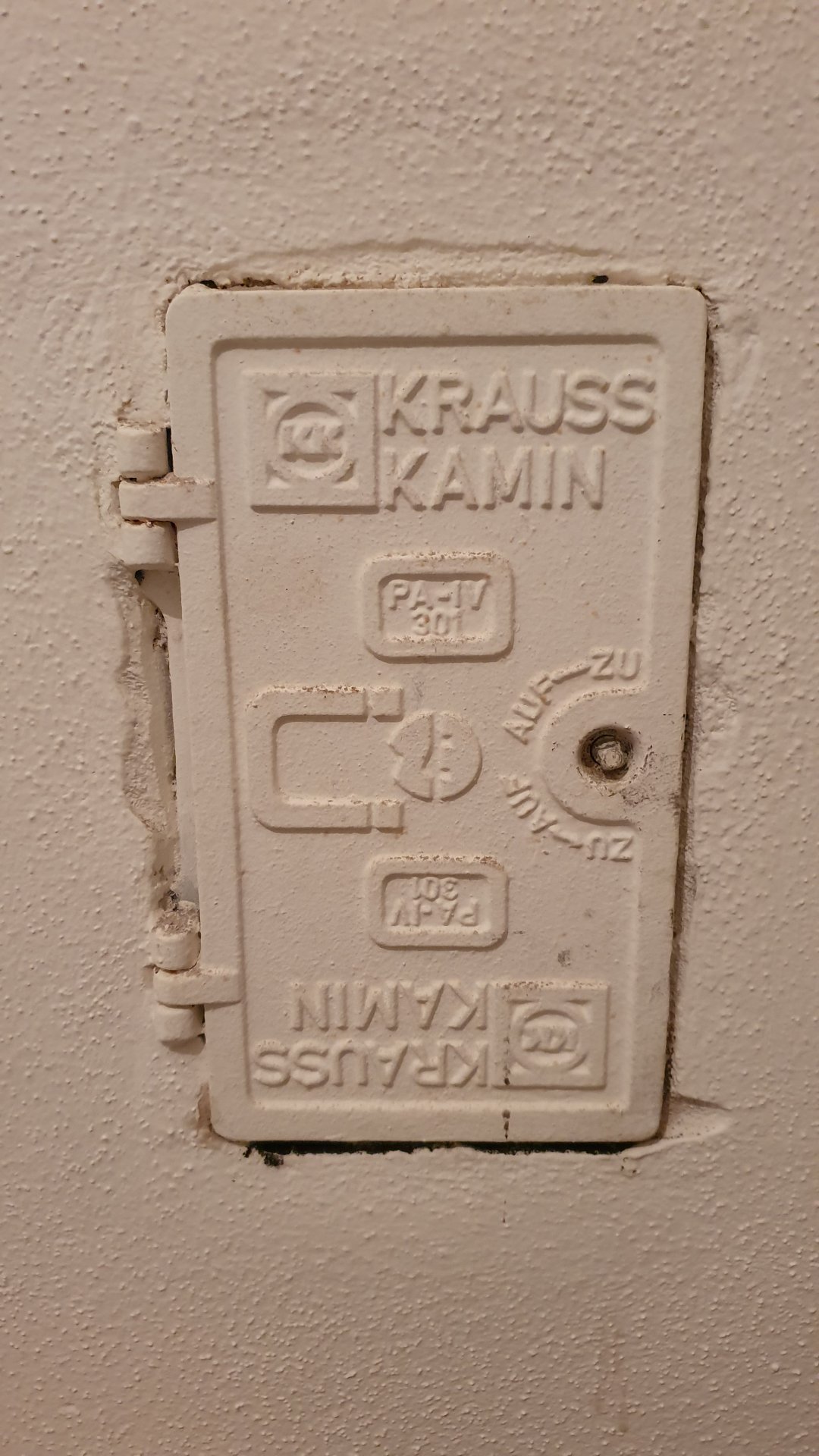

    Am Deckel (siehe Foto) steht Krauss Kamin, aber scheinbar gibt es die Firma nicht mehr und es ist absolut nichts mehr über diesen Typ zu finden. Das macht es schwierig. Bauunterlagen liegt mir nur der Plan vor aber genaueres zum Kamin steht da auch nicht.

    Googeln ergab „Krauss Kaminwerke GmbH „ Hannover, Oldenburger Allee 26.
    Ich glaube das es die noch gibt
