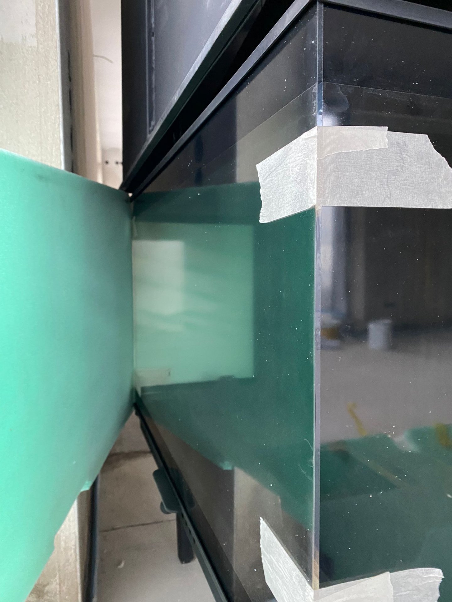

  6. #6 IchBauNeu, 09.05.2022
    IchBauNeu
    IchBauNeu
    01.08.2021
    24

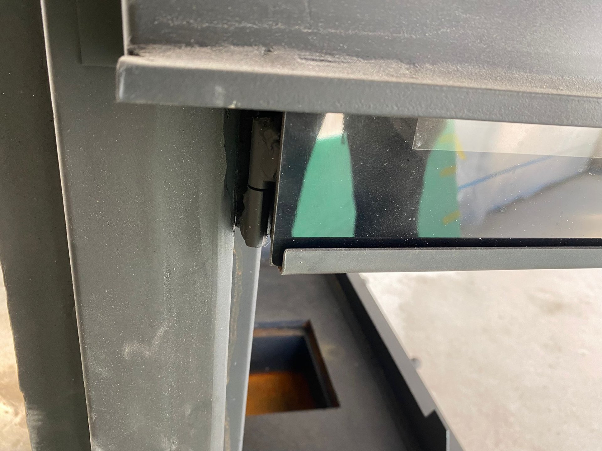

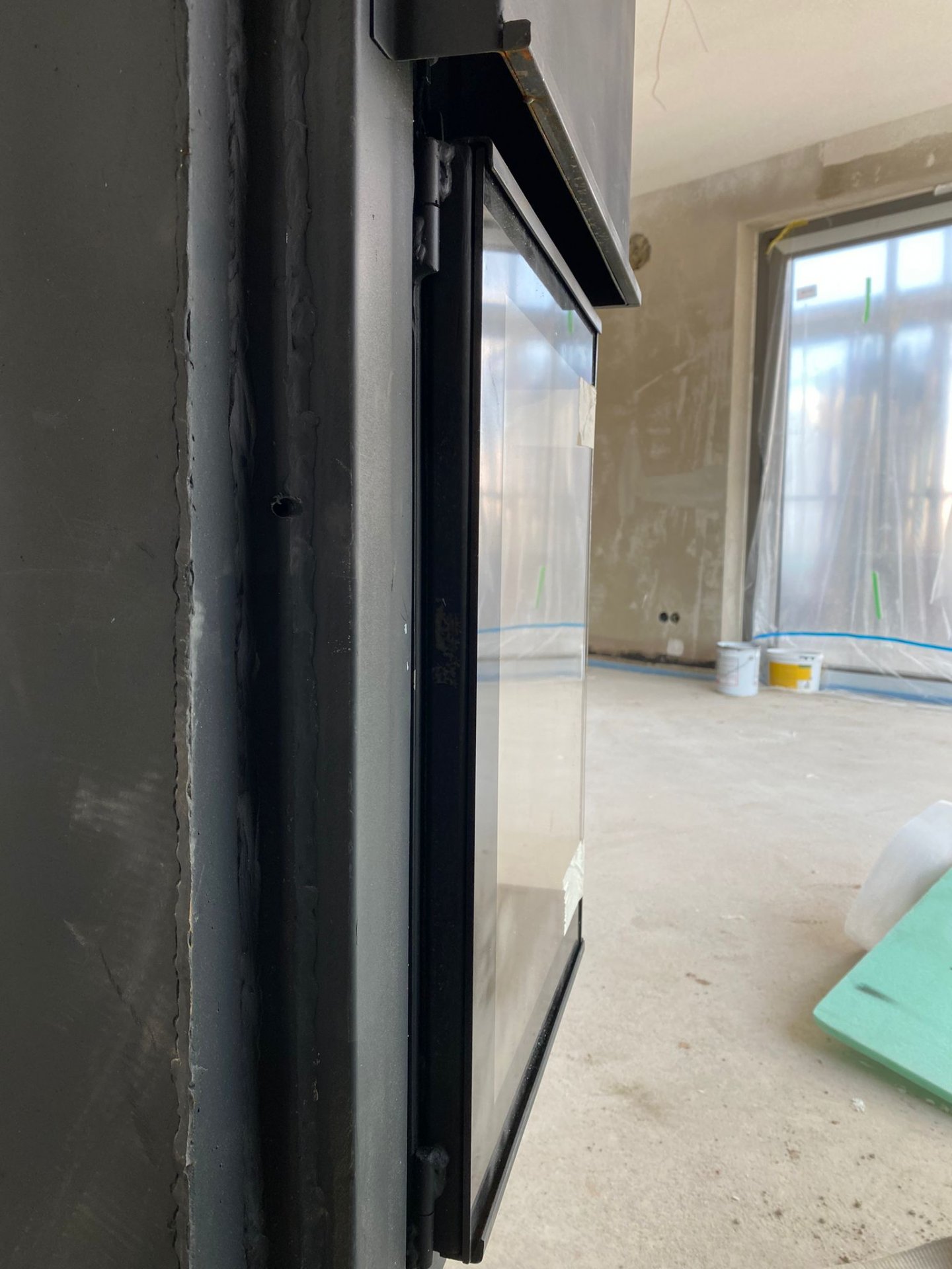

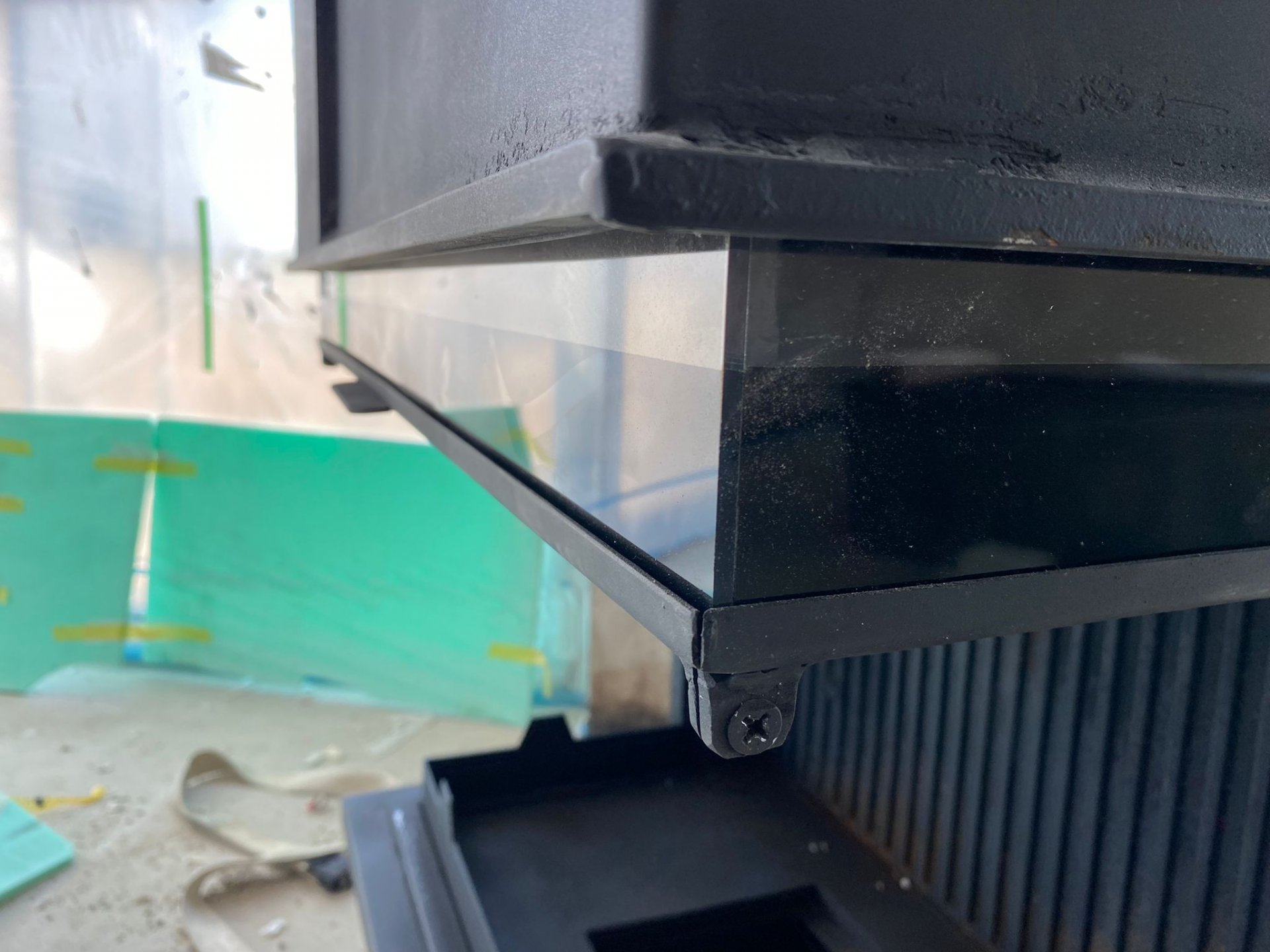

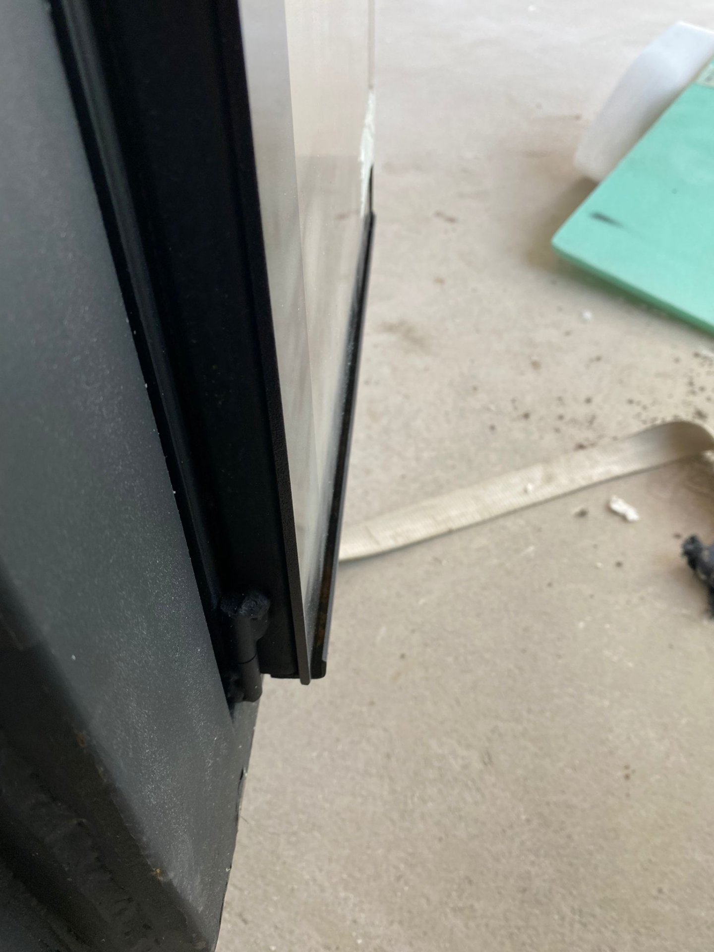

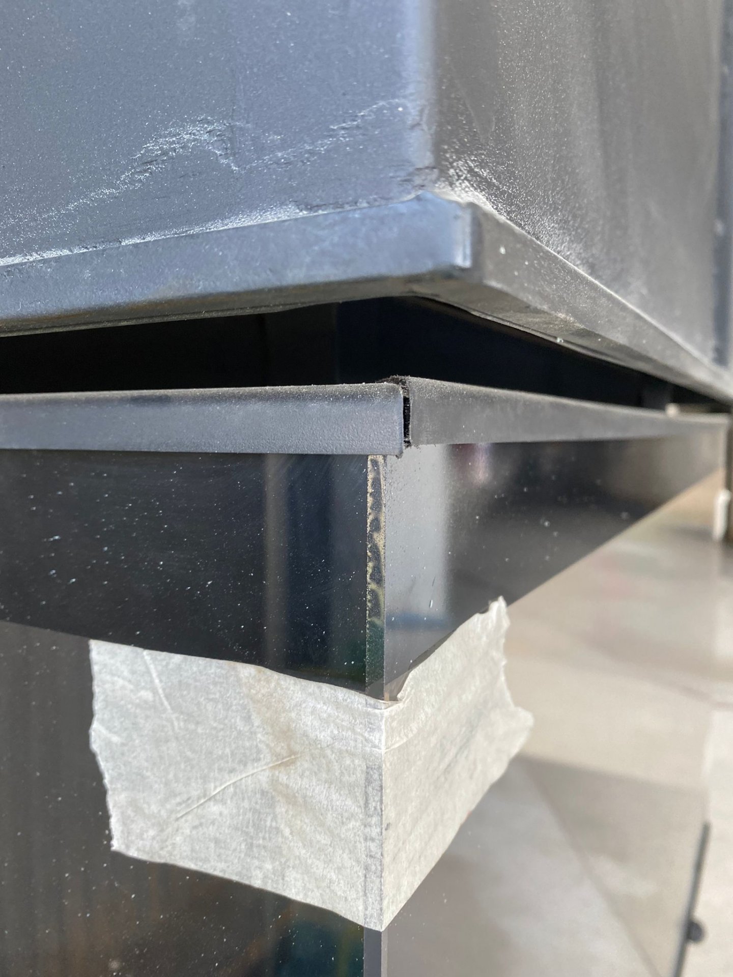

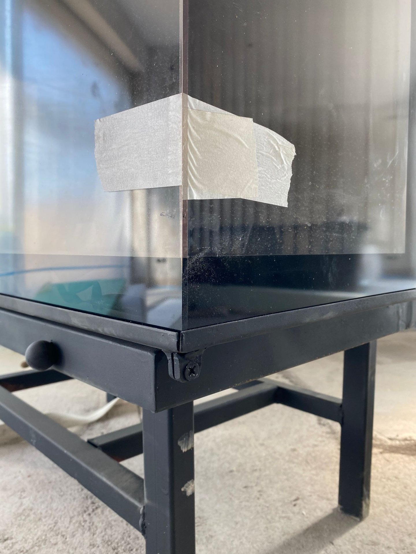

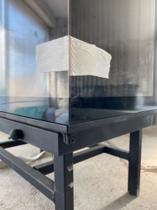

    Zum Beispiel sind die Glasplatten vorne nicht dicht verbunden. Ich kann problemlos 1-2 Blatt Papier zwischen die Glasscheiben schieben.
    Ich versuche am Mittwoch ein paar bessere Bilder zu machen und die Punkte die mich „stören“ hier aufzuzählen.

    Vermutlich sind das hitzebeaufschlagte Bauteile, die gar nicht passgenau zusammenstoßen dürfen?
    Ich bin gespannt auf Deine weiteren "Mängel".

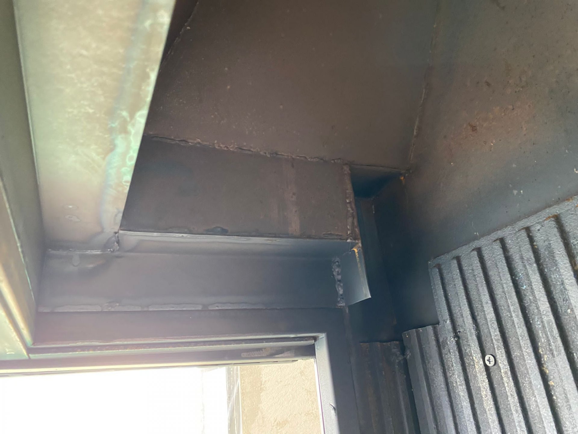

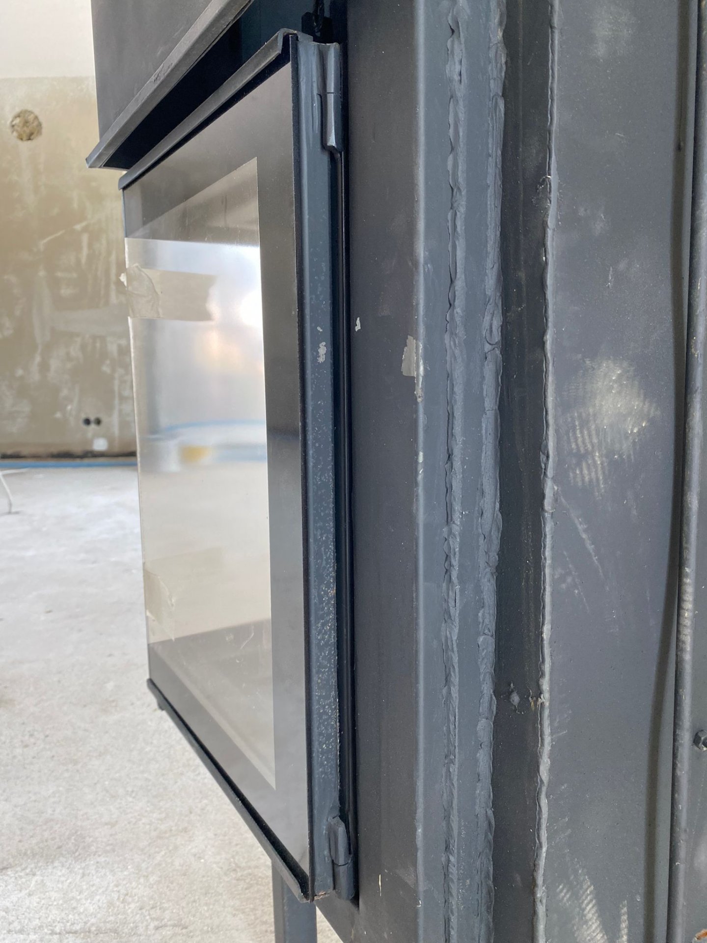

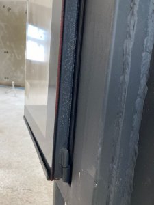

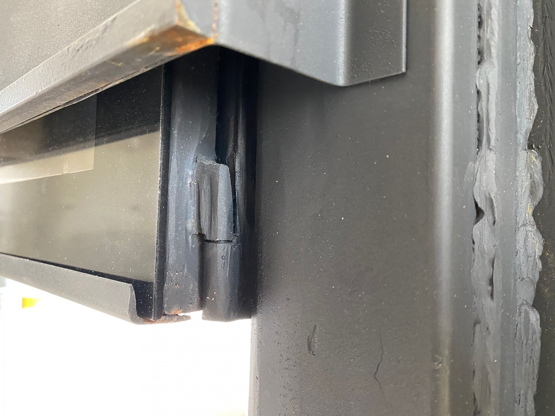

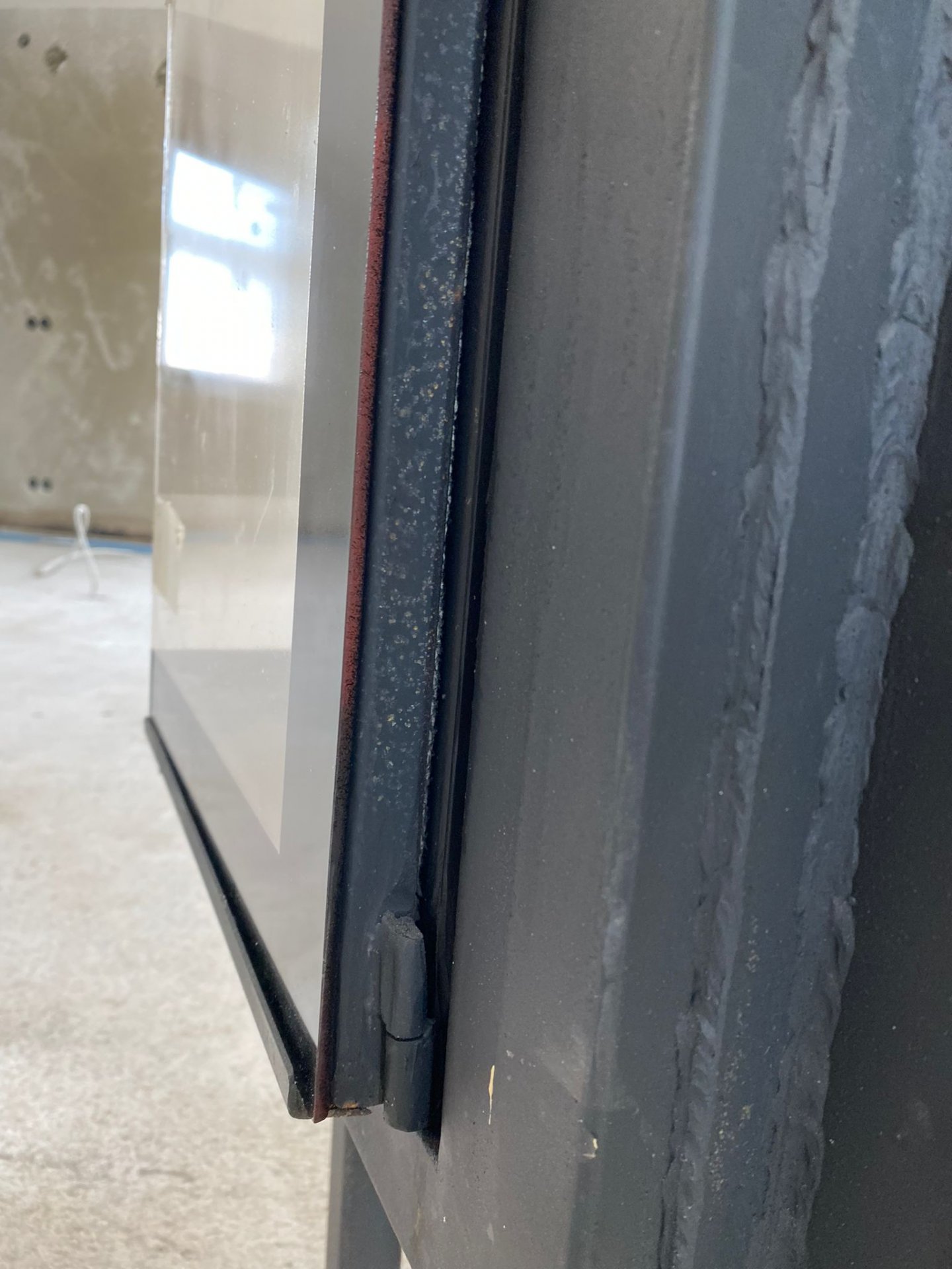

  10. #10 IchBauNeu, 09.05.2022
    IchBauNeu
    IchBauNeu
    01.08.2021
    24
    Hab mal ein paar Bilder hoch geladen.
  11. #11 IchBauNeu, 09.05.2022
    IchBauNeu
    IchBauNeu
    01.08.2021
    24

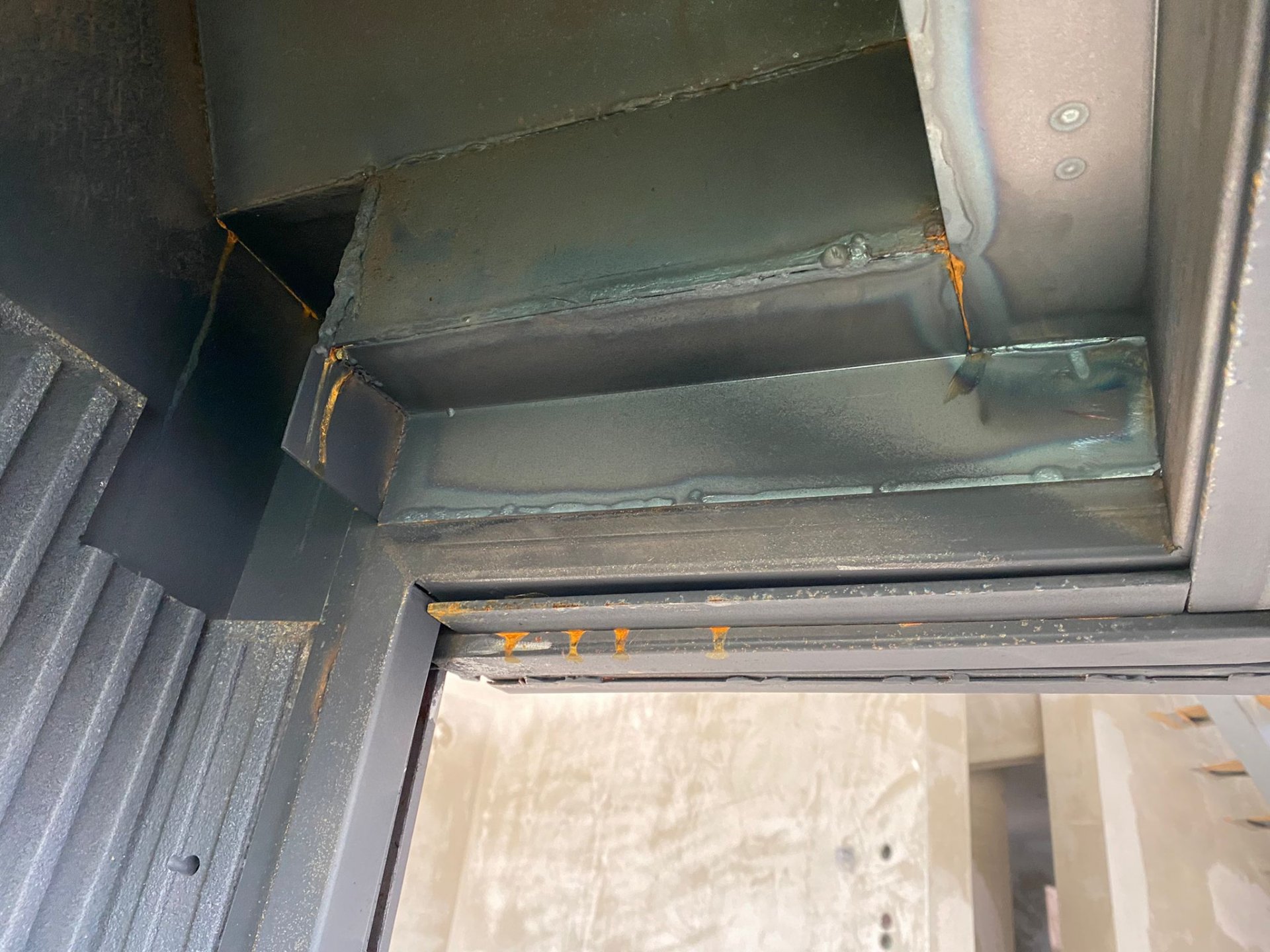

    Auch solche unsauberen Arbeiten.
  12. #12 Gast 85175, 09.05.2022
    Gast 85175
    Gast 85175 Gast
    Ich geb’s zu, schweiss3n ist nicht mein Fachgebiet, aber bei den Schweißnähten würde ich trotzdem auf einen Mangel tippen, ich müßte aber erstmal nen Schnaps trinken bevor ich anfange mir ne Begründung aus den Fingern zu saugen… vllt. ist hier ja wer da der sich damit auskennt?

    Die Schweißnähte sind nicht schön, aber die Stellen werden doch eh nach dem Einbau nicht zu sehen sein. Insofern m.E. kein Mangel (im Inneren schon mal gar nicht).
    Die Verarbeitungsqualität lässt aber insgesamt zu wünschen über...
