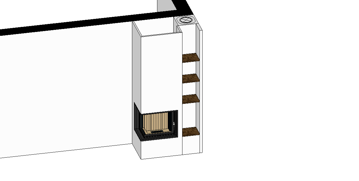

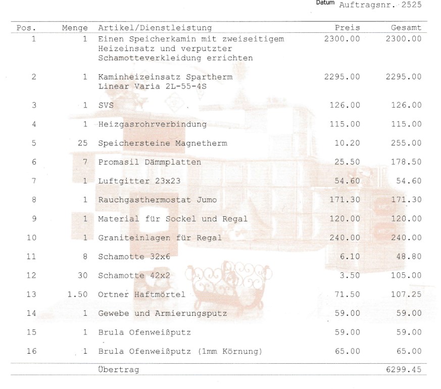

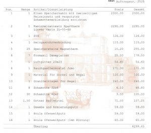

  20. #40 Ybias78, 18.05.2022
    Ybias78
    Ybias78
    23.11.2020
    220
    88
    Leiter Controlling
    Beelitz
    Ich weiß nicht ob es Dir weiterhilft, ich stelle aber unser Angebot + Bild des Kamins mal rein. Das ist von einem Kaminbauermeister. Auch wenn ich mit GU baue, sagt er immer das ich Extrawünsche (außerhalb des Werksvertrages) am besten selbst mit dem jeweiligen Gewerk besprechen soll.Er übernimmt dann die Koordination der Ausführungszeiträume.
    Gesamtbetrag sind 7.500 €. Finde es völlig ok.
