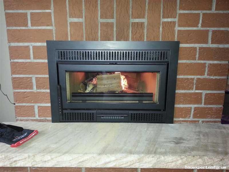

    Also seit heute früh eingebaut, funktioniert und brennt jetzt seit etwa 7 Stunden fröhlich vor sich hin :)
    Bisher sehr zufrieden mit dem kleinen Schmuckstück [​IMG]

    elAnimal:
    Sieht schick aus und passt gut!! Schön ist der Anschluss an die Backsteine gelöst.
    Wie viel qm beheizt die Kassette? Momentan als Alleinheizung oder zusätzlich?

    @all Danke, mir gefällt er auch sehr gut :D
    @Roth
    Danke, war mein spezieller Wunsch mit dem Übergang, dass da keine häßliche "Lücke" entsteht :)
    Die Kassette soll angeblich so 6-7kw bringen, ich denke aber eher 5-6kw. Sie dient hauptsächlich als "Wohlfühlquelle", kann aber das WZ. mit angeschlossener, offener Wohnküche (alles zusammen etwa 70m²). Das Haus hat erst ganz neu eine Gas-Brennwert-Therme erhalten mit Solarunterstützung (7,5m²)
    Der ist dicht, kann ich "schließen" genauso wie man früher mit einer Klappe den offenen Kamin schließen konnte. Sonst würde die Kassette mir im ungenutzten Zustand ja die warme Luft aus dem Haus saugen ;)

    @elAnimal
    Das klingt alles sehr gut!
    Warum ich dich gefragt habe: Ich habe einen Kamin von 1975 und habe ihn schon ca. in den späten 80ern mit einer Kassette nachrüsten lassen. Die Kassette gab es damals nicht nach Maß, so dass zwischen ihr und dem Klinker ein fingerbreiter Spalt bleibt. Dadurch zieht´s tatsächlich raus. Auch die Heizleistung ist nicht gut.
    Das Haus ist jetzt vermietet und die Mieter würden sich über eine moderne Kassette freuen.

    Meine hat € 2.500 gekostet mit allem :)
